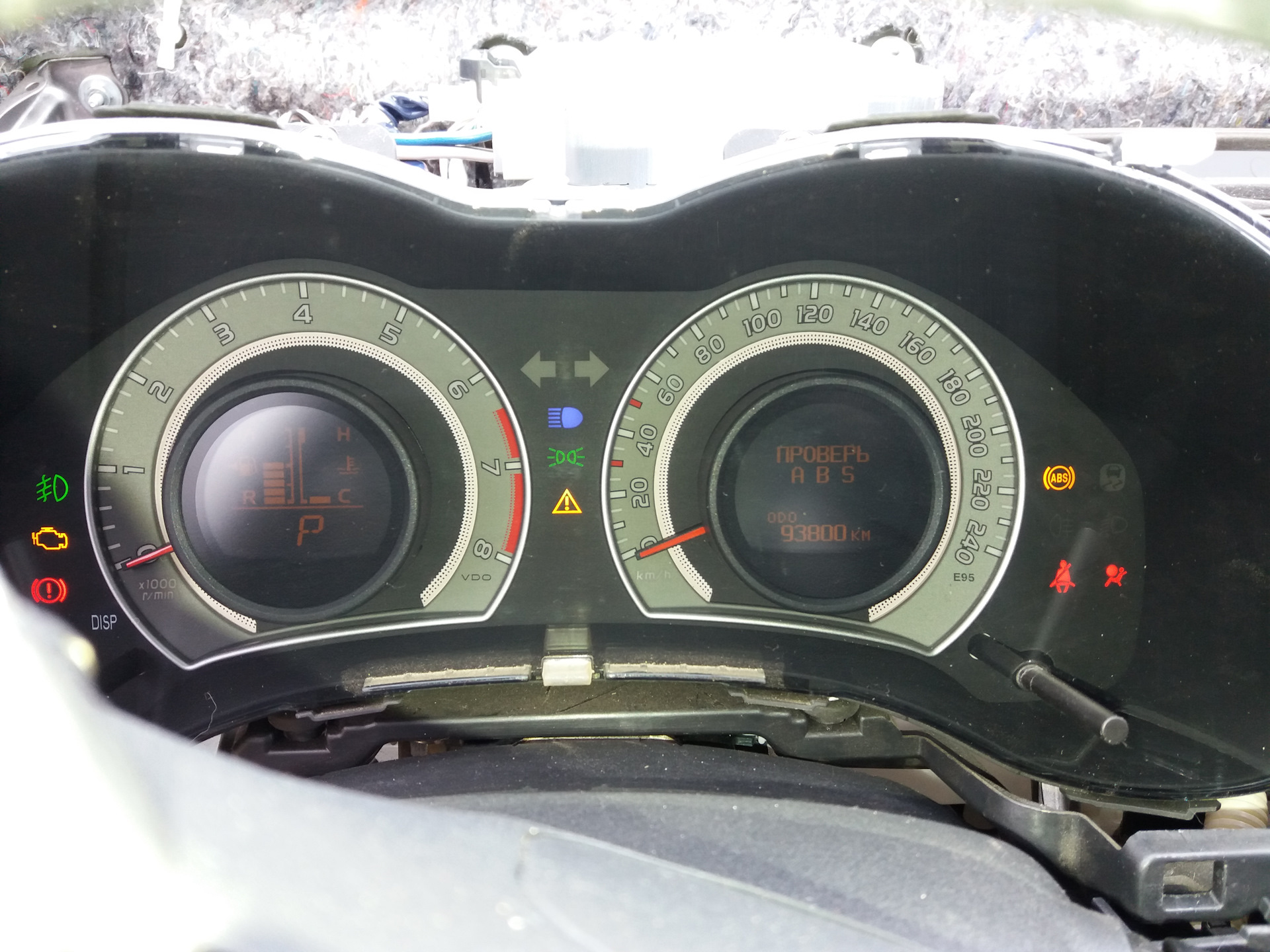

Как писал ранее здесь, после замены подкапотной косы загорелась ошибка тормозной системы. Ошибку считал "скрепкой", везде полно информации об этом.

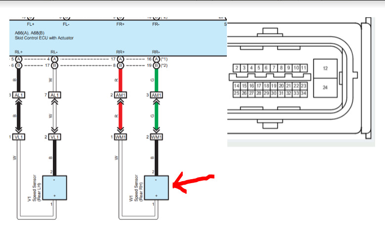

До замены проводки никаких проблем не было, поэтому подозрения пали на неё. Было решено прозвонить проводку до датчика. Сразу скажу, что к задним датчикам ABS, проводка имеет три соединительные фишки.
1-я находится под панелью (торпеда) в салоне и крепится как бы к крылу. Если снять бардачок, то её можно увидеть, это единственная там фишка с двумя проводами.
2-я находится под "боковушкой" спинки заднего сиденья и крепиться к заднему крылу.
3-я на самом датчике.
Прозванивать решил следующим образом: от ЭБУ ABS, до фишки под панелью (торпеда), само соединение и т.д. до следующей фишки. В моём случае это пины 16 и 17.
От ЭБУ до фишки было всё ок, а само соединение нет, не прозванивался один провод. Вероятно когда менял фишку, т.к. на косе от рестайла она немного другая, разогнулся сам контакт, поэтому сигнал и не проходил. В итоге просто его поджал и вставил на место. Прозвонил, сигнал есть. После этого удалил ошибку из памяти ЭБУ и всё заработало как надо.
