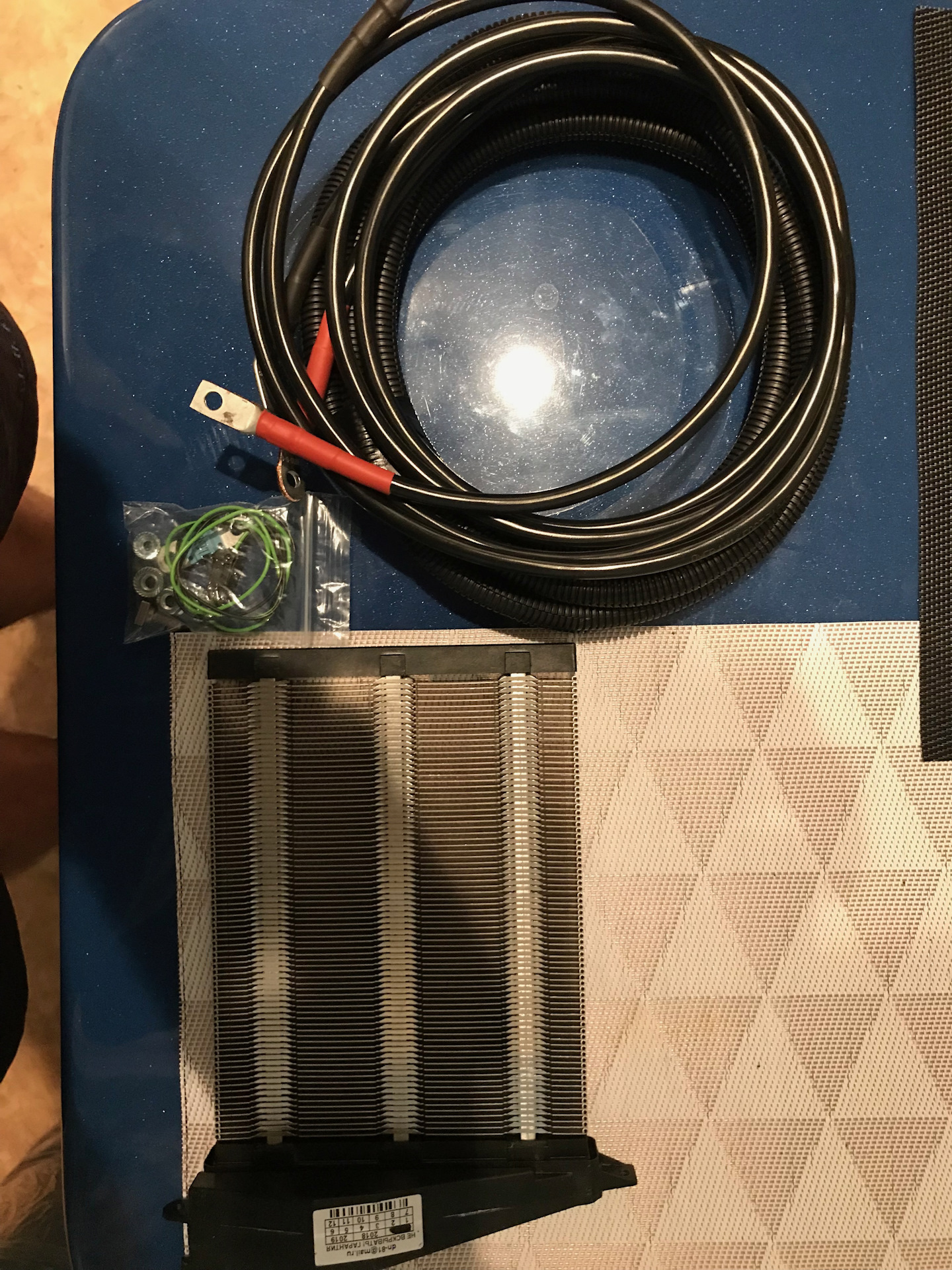

Куплен вот такой набор:

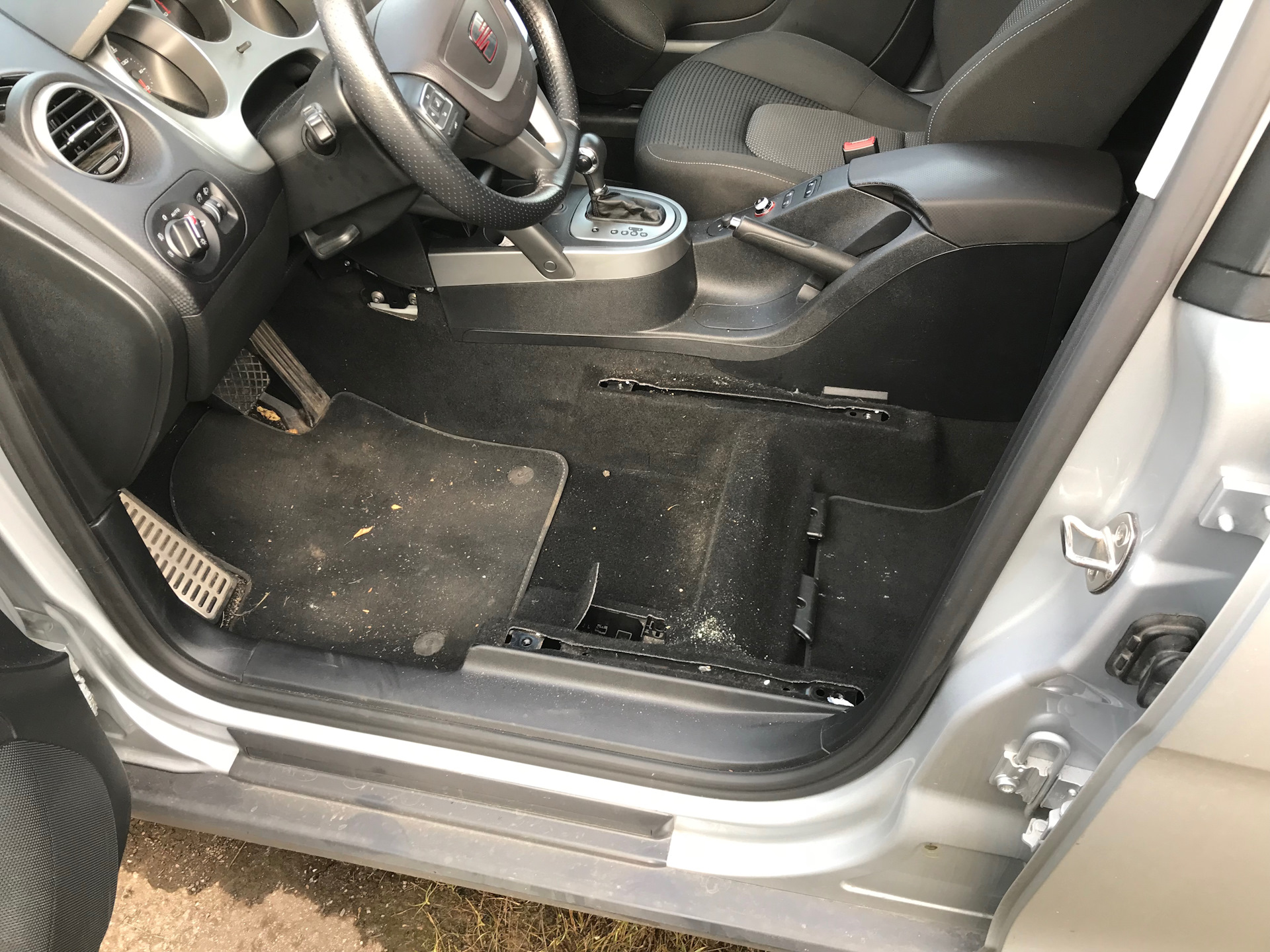

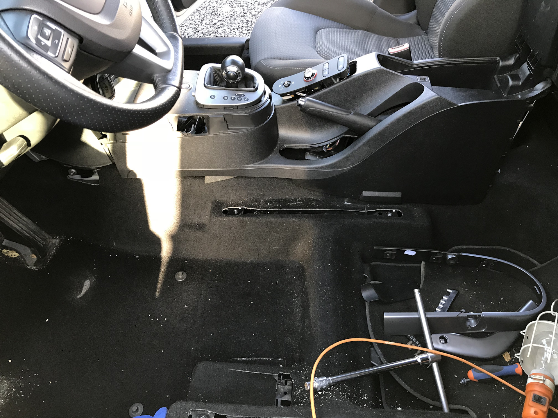

0- Чтоб было проще сначала сняли сиденье 4 болта и разъемы.

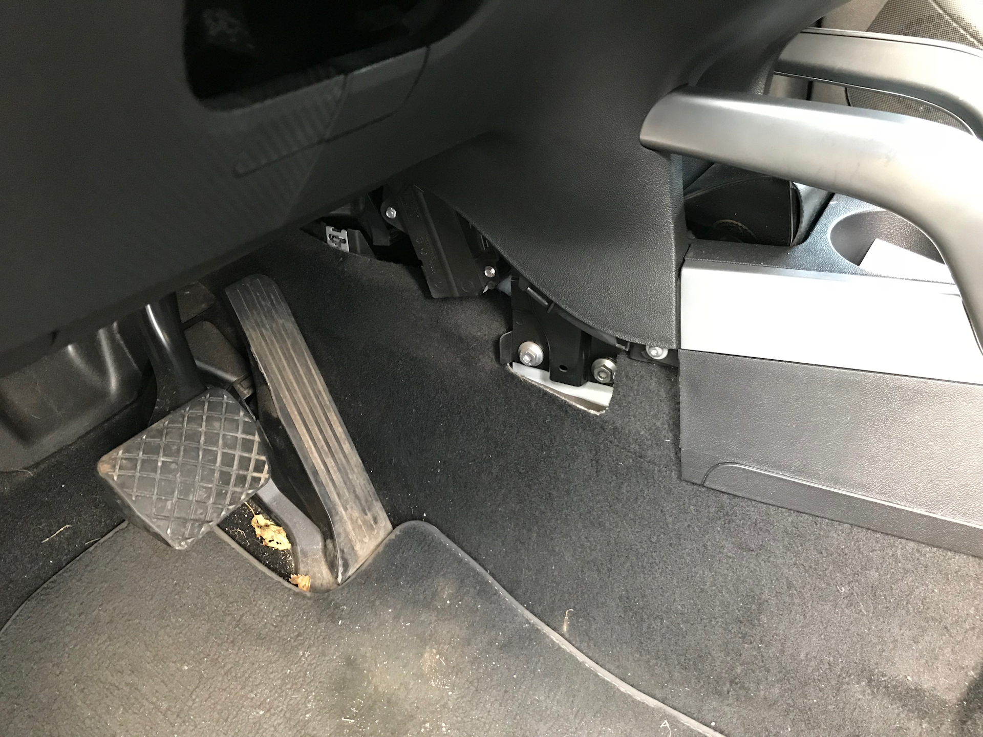

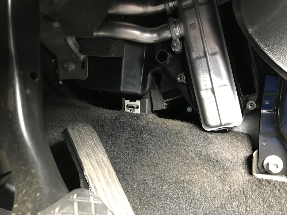

1- необходимо все разобрать под рулем сняв весь пластик и воздуховод который дует в ноги водителя.

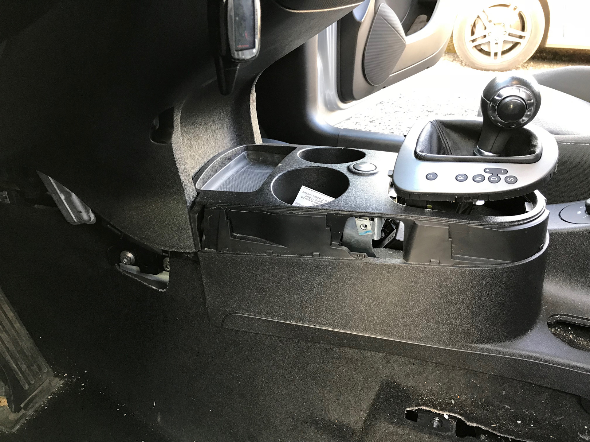

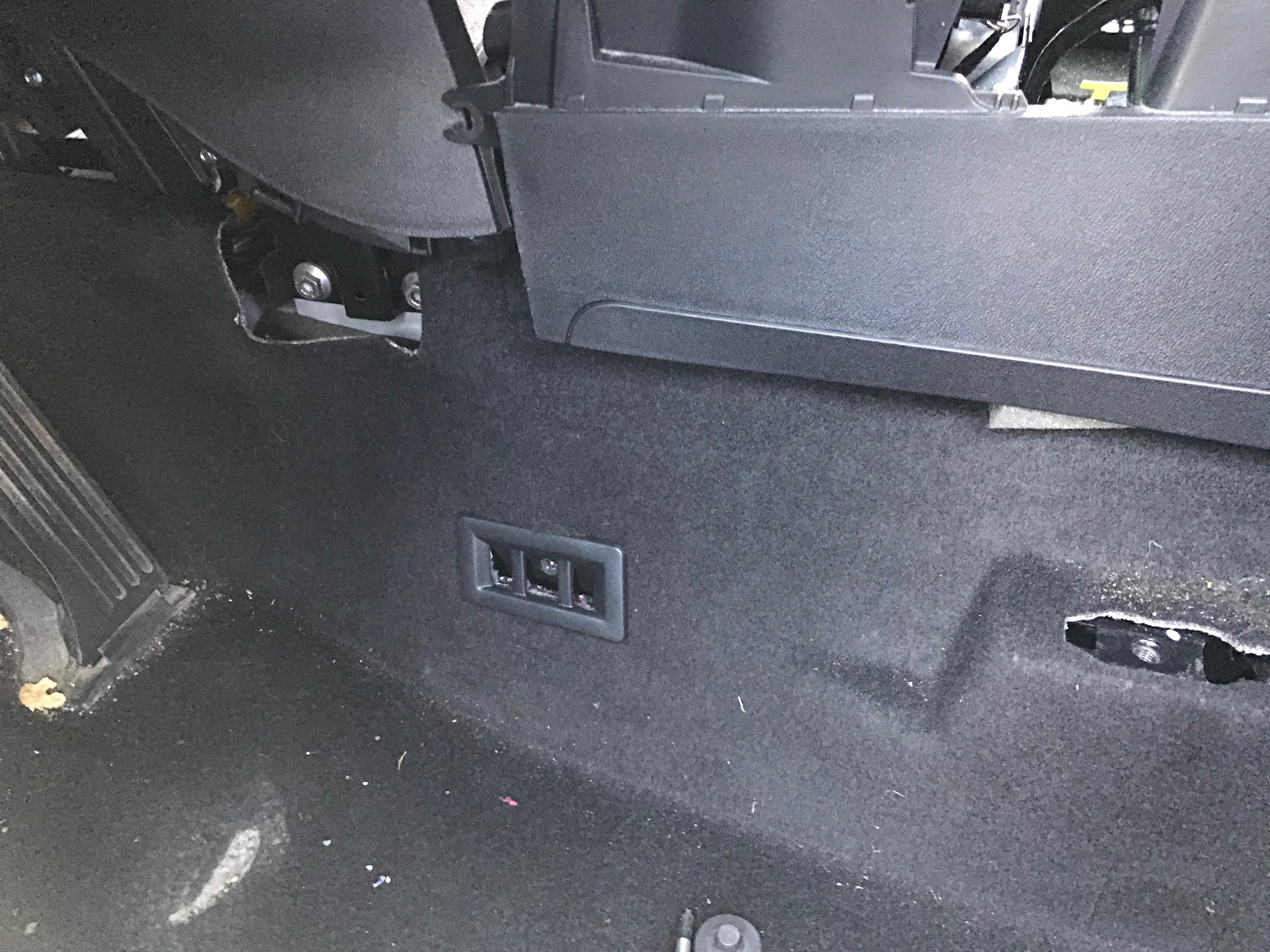

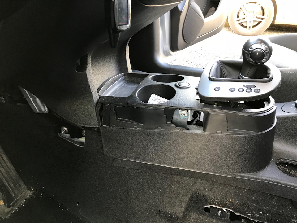

2- так же необходимо снять тоннель кпп. В нем есть болт под прикуривателем и сзади 2 болта. Накладка там просто снимается.
3- Далее когда все снято можно отогнуть пластик который перед коробкой он как раз сильно мешает и из-за него не вставить фен. Главное не забываем ставить климат на максимальный обдув, чтоб открыть заслонку.

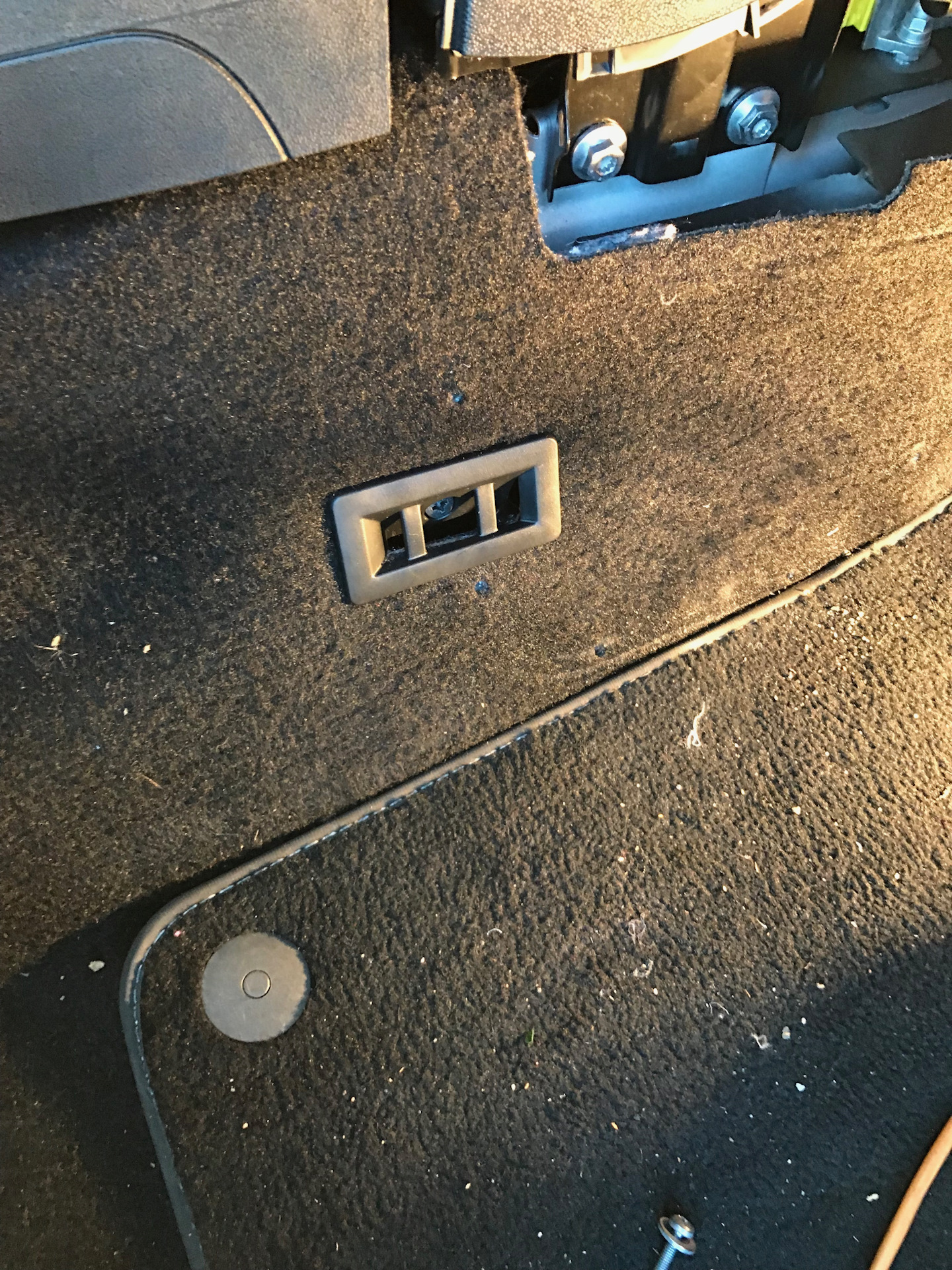

4- Можно купить или готовую накладку разъема под фен или обрезать родную. Мы отрезали родню.

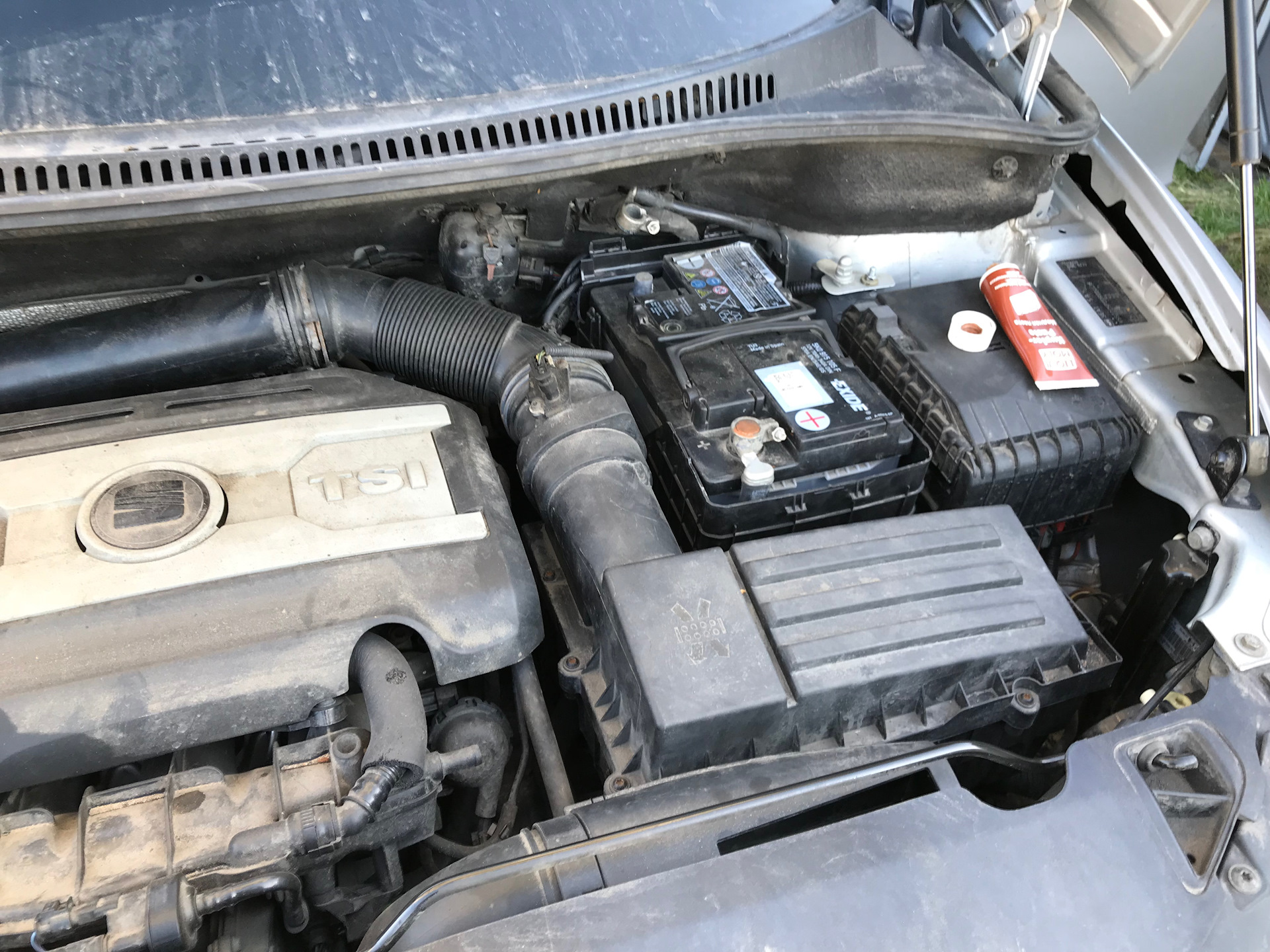

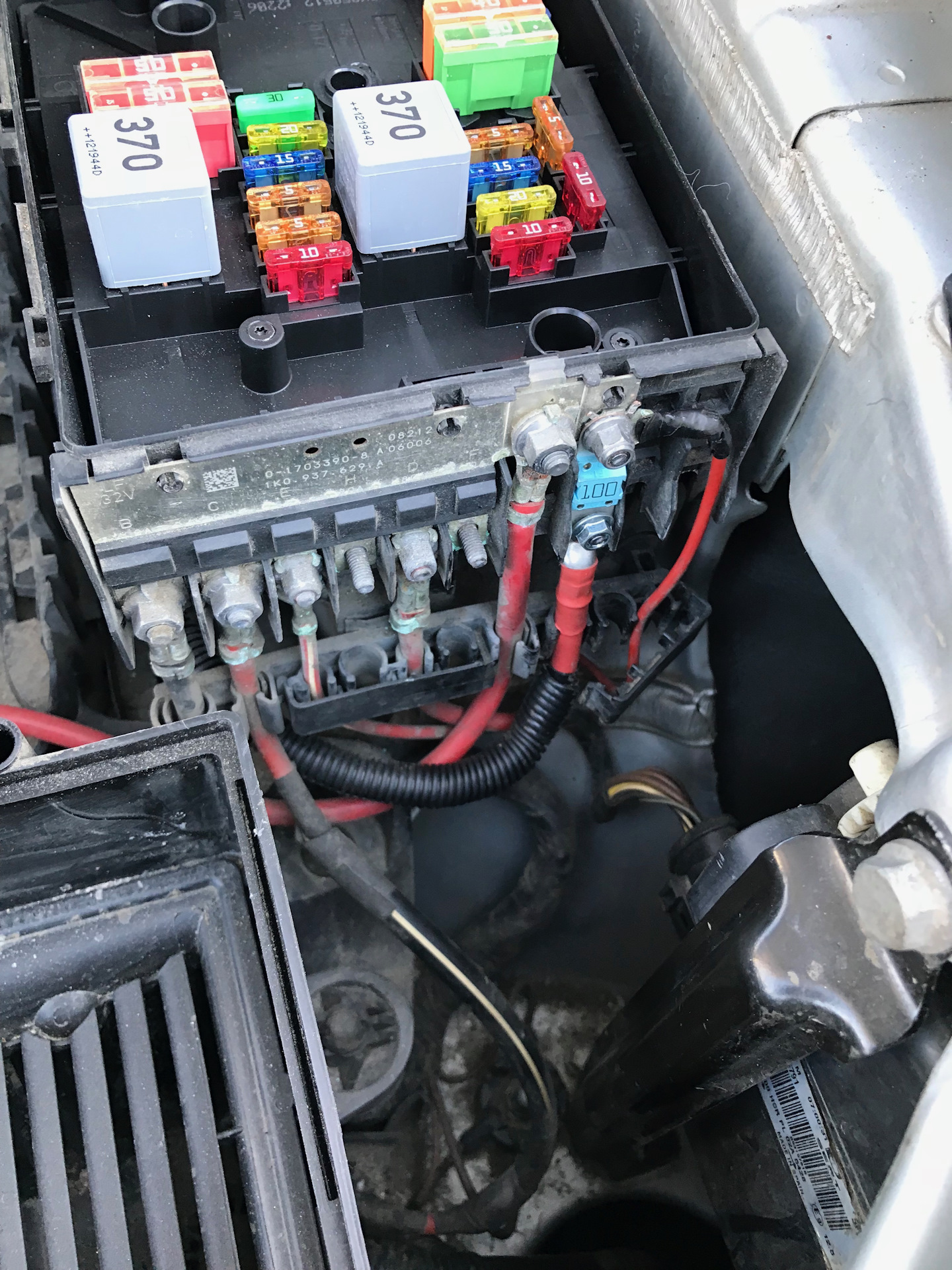

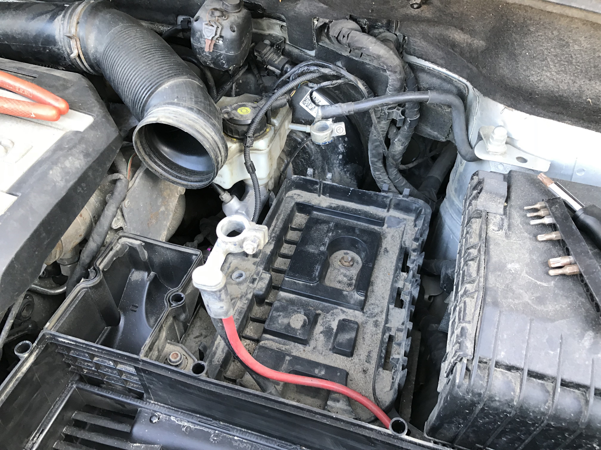

5- Далее подключаются провода предварительно вставленные в гофру и протягиваются в капот. Мы не стали тянуть под порог а взяли массу из под капота там как раз пустая дырка у клеммы.
Вид под капотом:
Как видно необходимо снять впуск и акб. Тогда все будет легко. На фото видно минус и куда подключен фен через предохранитель.
Далее все собираем под капотом не накидывая клемму.

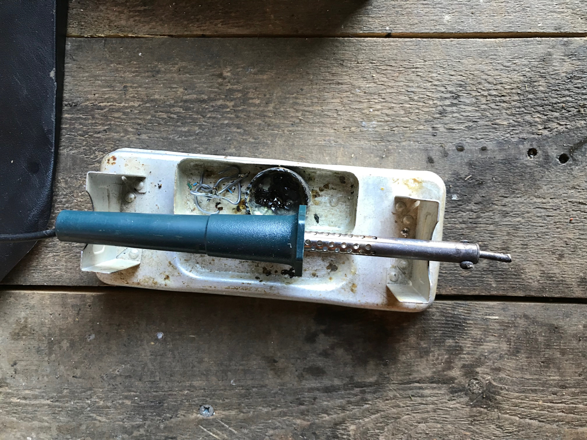

6- Самое сложное спаять провода в кан шине. Они там почти одинаковые и одного цвета. Ваня не любит скруток поэтому все пропадая припаяны старым добрым паяльником.
7- В конце необходимо все собрать и активировать Васей новое оборудования и очистить все ошибки.
Так же пока все разобрано поставил воздуховоды в ноги.
Номера:
закладные гайки — 8E0 819 851 — 2шт
винтики для крепления дефлекторов — 8E0 819 536 A 4PK — 2 шт
левый — 8E0 819 276 A 4PK
правый — 8E0 819 275 A 4PK
Единственное пришлось пожертвовать сеткой в ногах пассажира, но я ей не пользуюсь.

Как отогнуть этот грёбаный пластик около ртс, уже прямо отодвигаю его до хруста, а ртс все равно не вылазит?((
Подскажи, чтобы только воздуховоды поставить надо тоннель снимать? Или просто отодвинуть можно ковролин сняв одну накладку ближнюю к "моторному отсеку"?
Можно снять ковролин. Я не снимал тоннель
На фото 10 как раз если снять пласмаску я правильно понимаю
На фото видно минус — я его не увидел, просто интересно как сделали
Многие не знают как снимать ручку капота, из-за этого под порог не тянули?
Фотография где вид из под капота где уже акум стоит. Там есть свободная дырка на площадке минуса. Туда провели. Ручка снимается легко. Но выбрали под капот

Сетка крепится под ковролином на фиксирующие лепестковые шайбы. При снятии путем выдёргивания они остаются во внутреннем наполнителе. Обратно можно поставить только сняв обшивку или мудохаться на ощупь. Но, при этом, надо понимать, что воздуховод с сеткой пересекаются и взаимоисключают друг друга!
Теперь я это знаю)
Не понял почему сетка не прижилась, ) У меня визыально всё сток))
Не знаю вставляется но выпадает
Само крепление, ?))
ага. Может конечно сломали)
сетка крепится на контр шайбы, вот такие yandex.ru/images/search?i…&pos=63&rpt=simage&lr=213 если они сейтку просто выдёргивали то все шайбы вылетели, можешь найти парочку и обратно сетку на них посадить.
