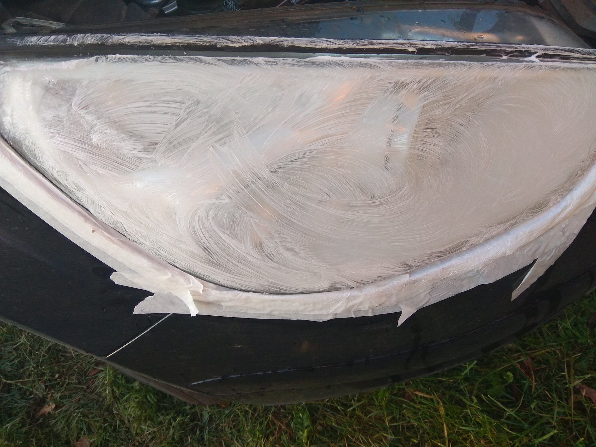

Делал больше для профилактики, но эффект оказался виден и осязаем.
Что нужно:
Отбеливающая зубная паста (там присутствуют мелкие частицы, выполняющие роль абразива).
Кусок войлока для обработки.
Малярный скотч для защиты ЛКП.
Вода и ветошь для смывания.
Процесс:
Смываем с фар грязь.
Закрываем ЛКП малярным скотчем.
Наносим зубную пасту на 1-ю фару.
Активно 5 минут войлоком круговыми движениями обрабатываем.
После обработки 15 минут ждем и смываем водой.
Во время ожидания аналогично обрабатываем 2-ю фару и те же 15 минут ожидания по ней.

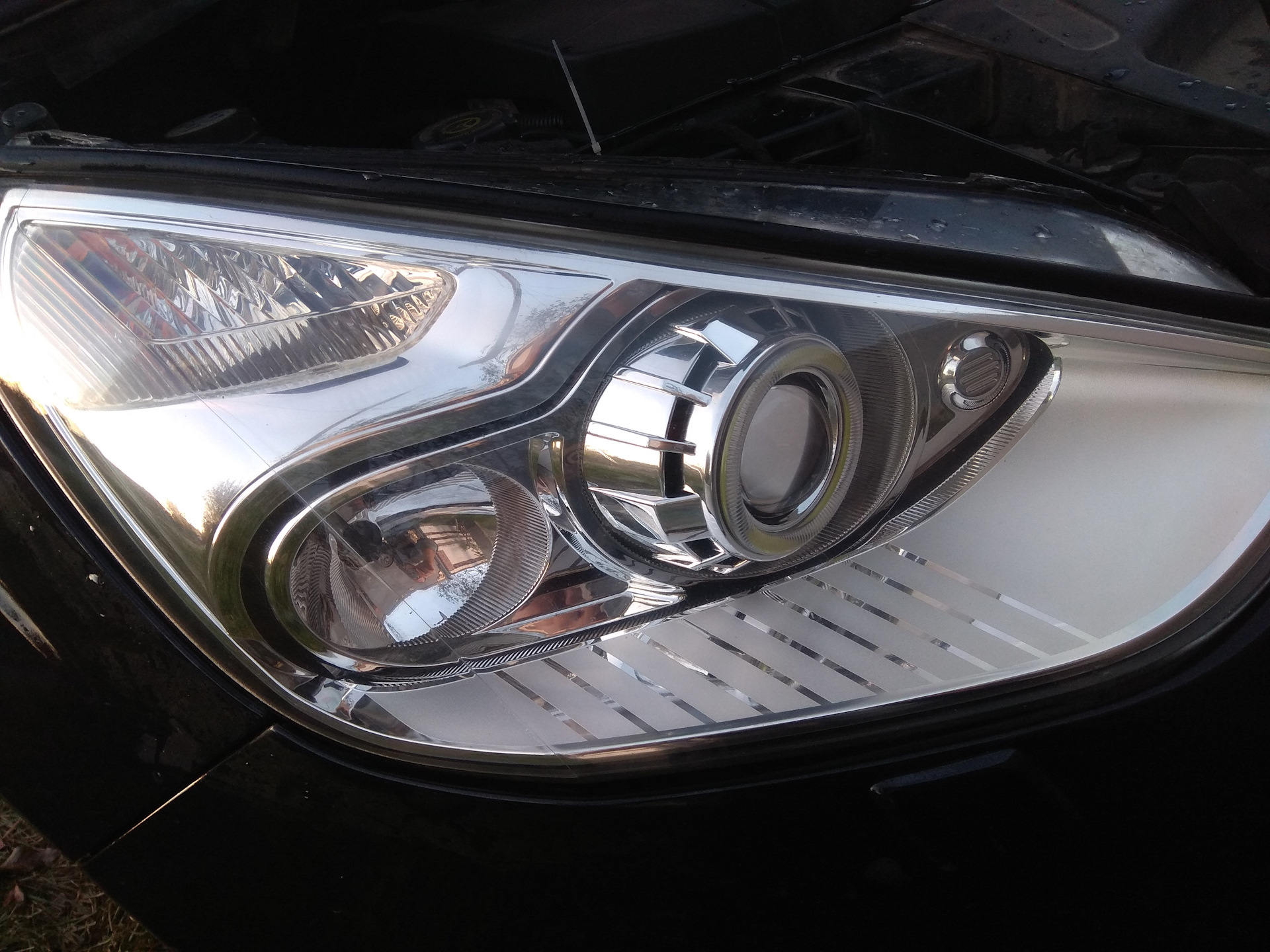

Эффект:
Нет даже мелких следов от пескоструя.
Свет фар улучшается, так как пропускная способность фар улучшается.

надо было сделать фото "ДО" и "ПОСЛЕ"
Мне это не нужно было, так как делал не от того, что была зопа =) Фотки "до" можно поискать в бортовике, а полученный эффект я описал.
