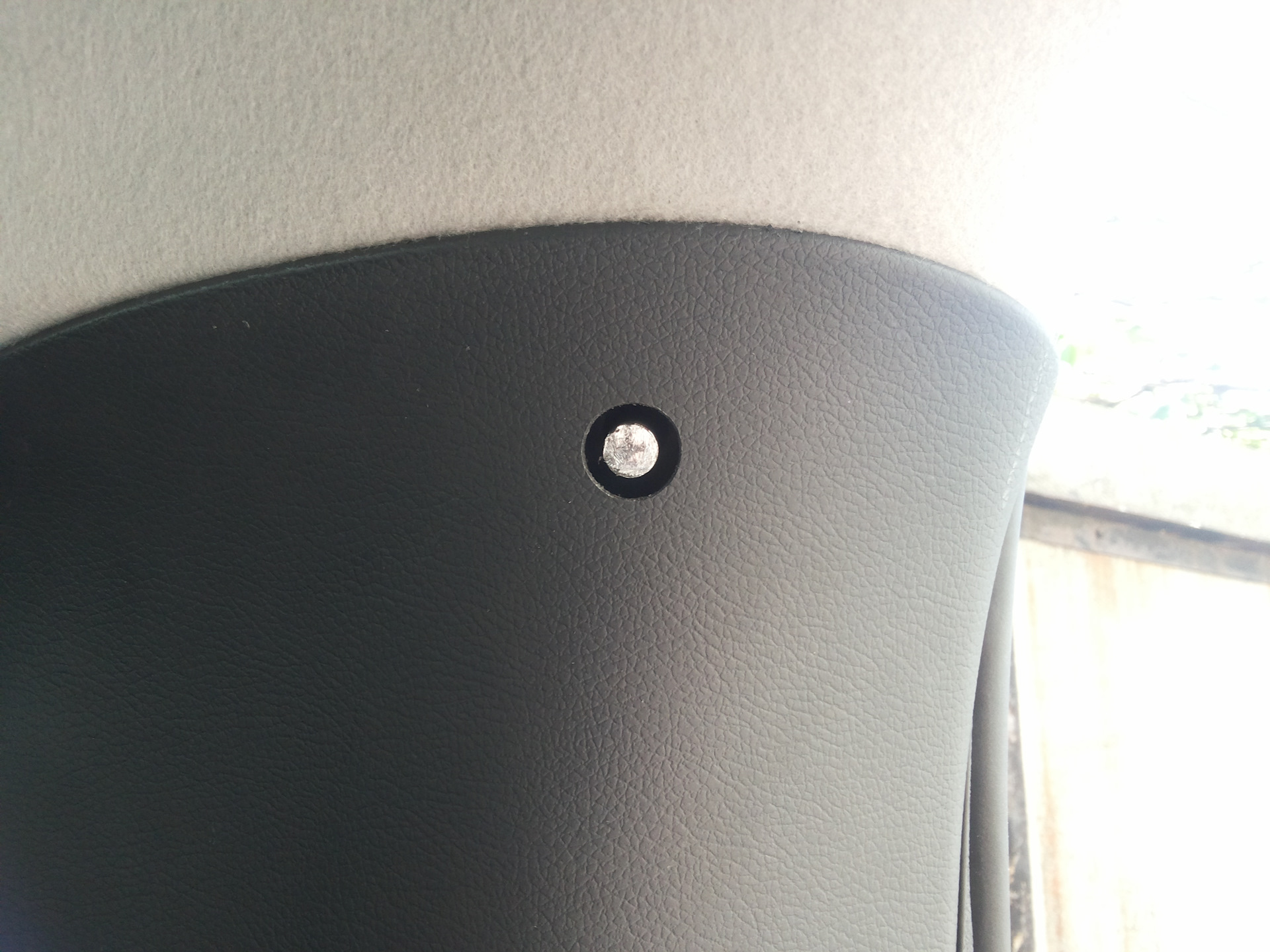

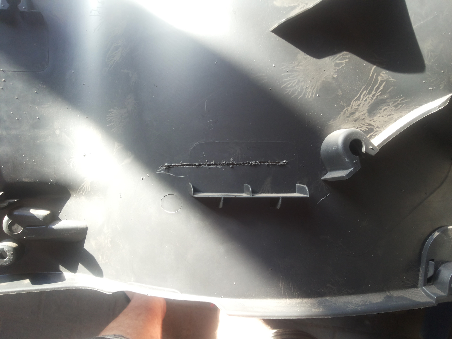

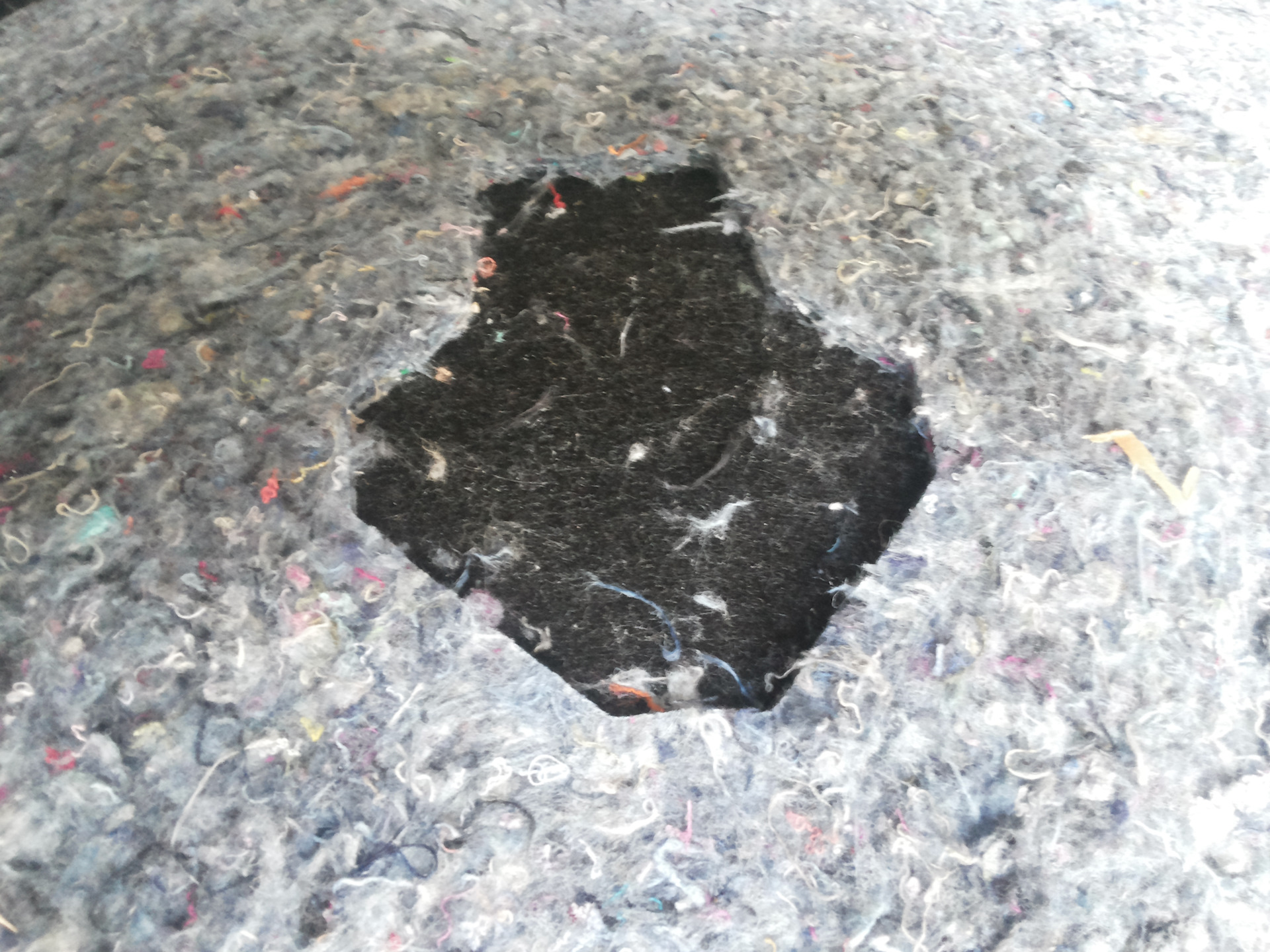

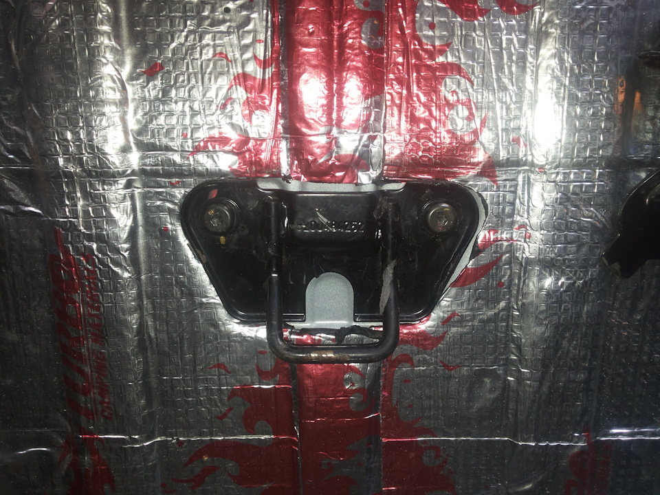

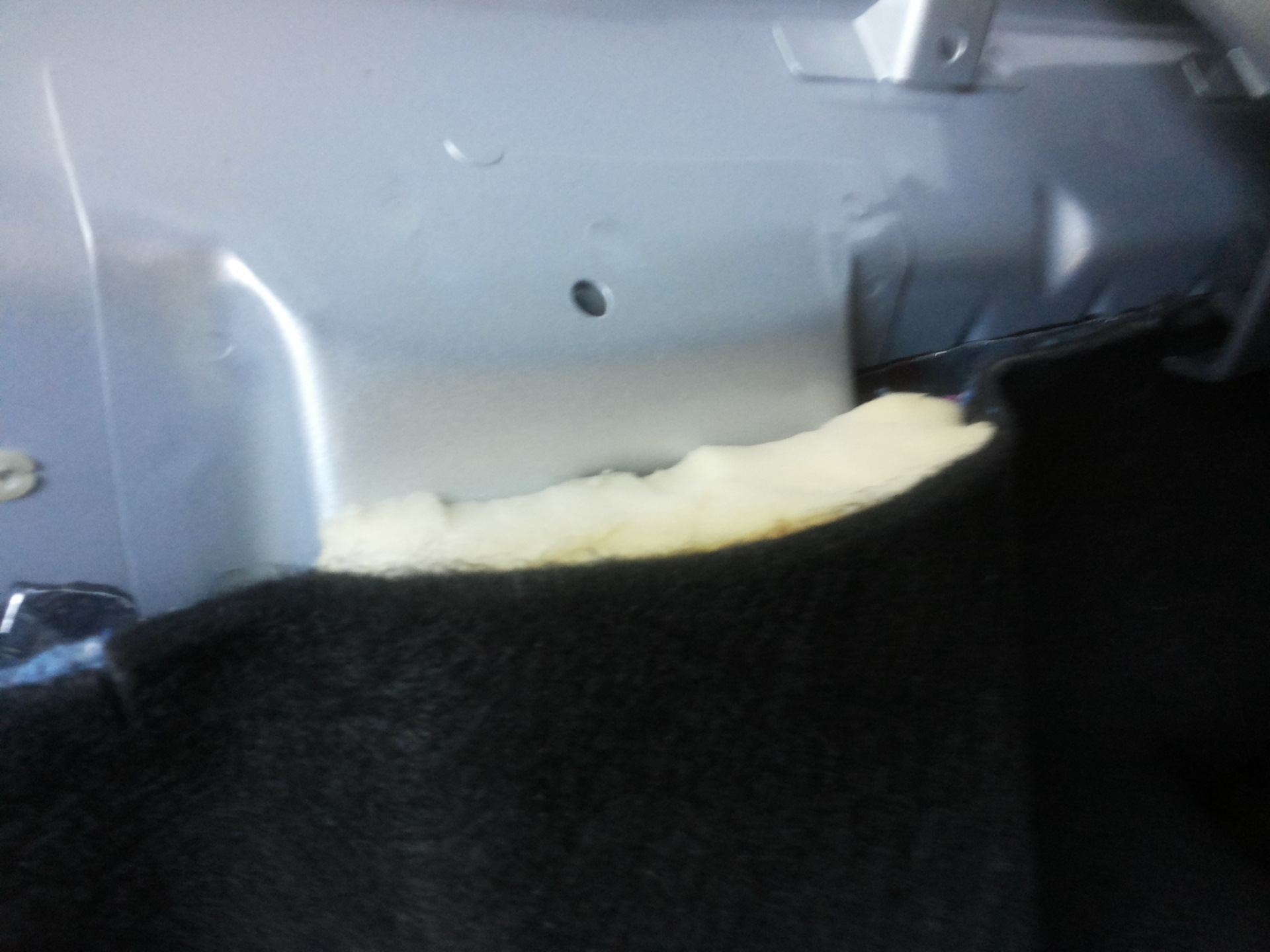

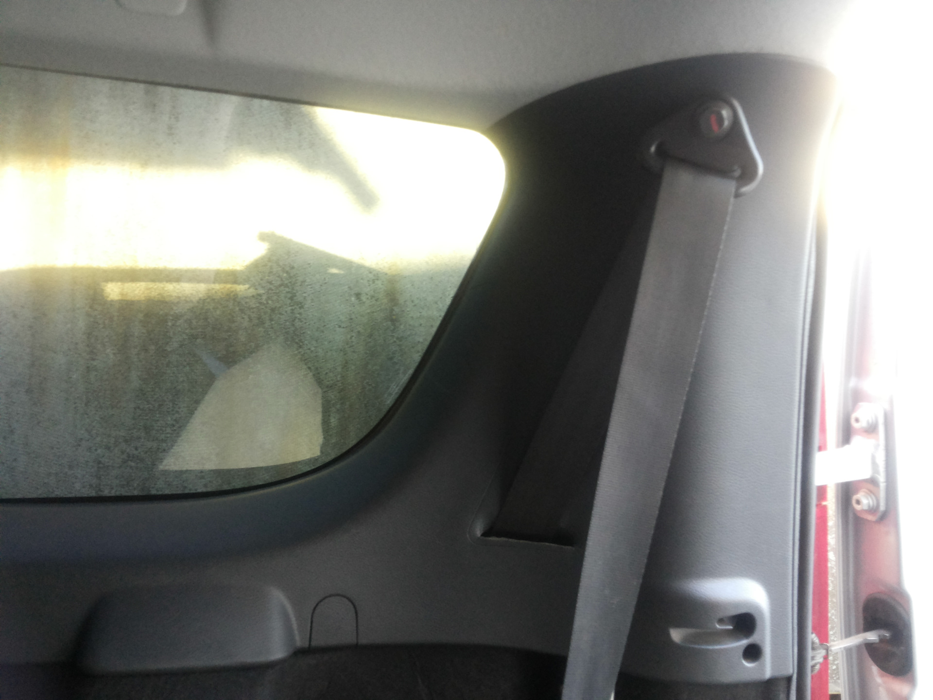

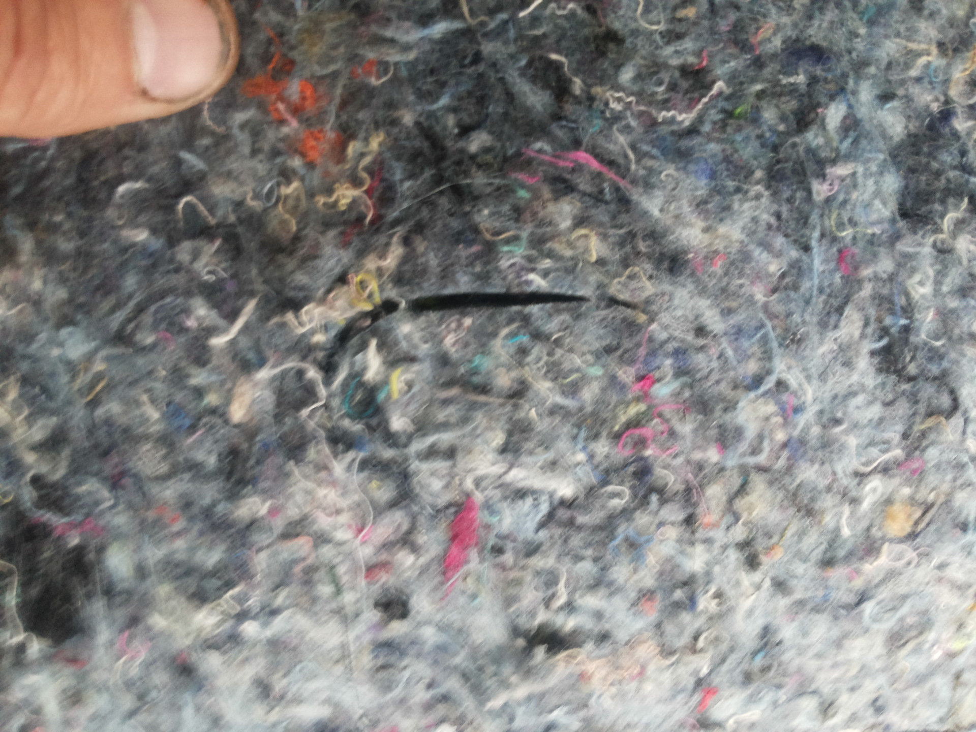

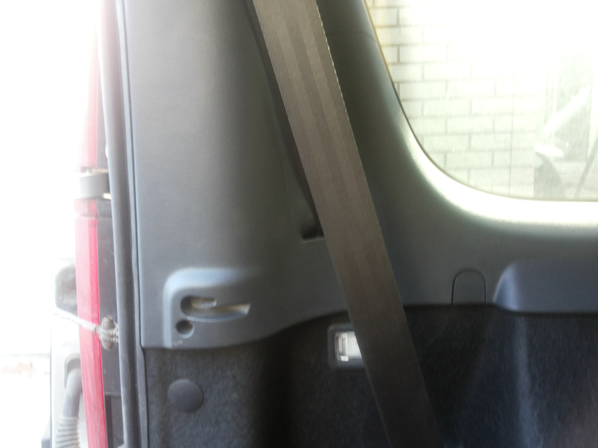

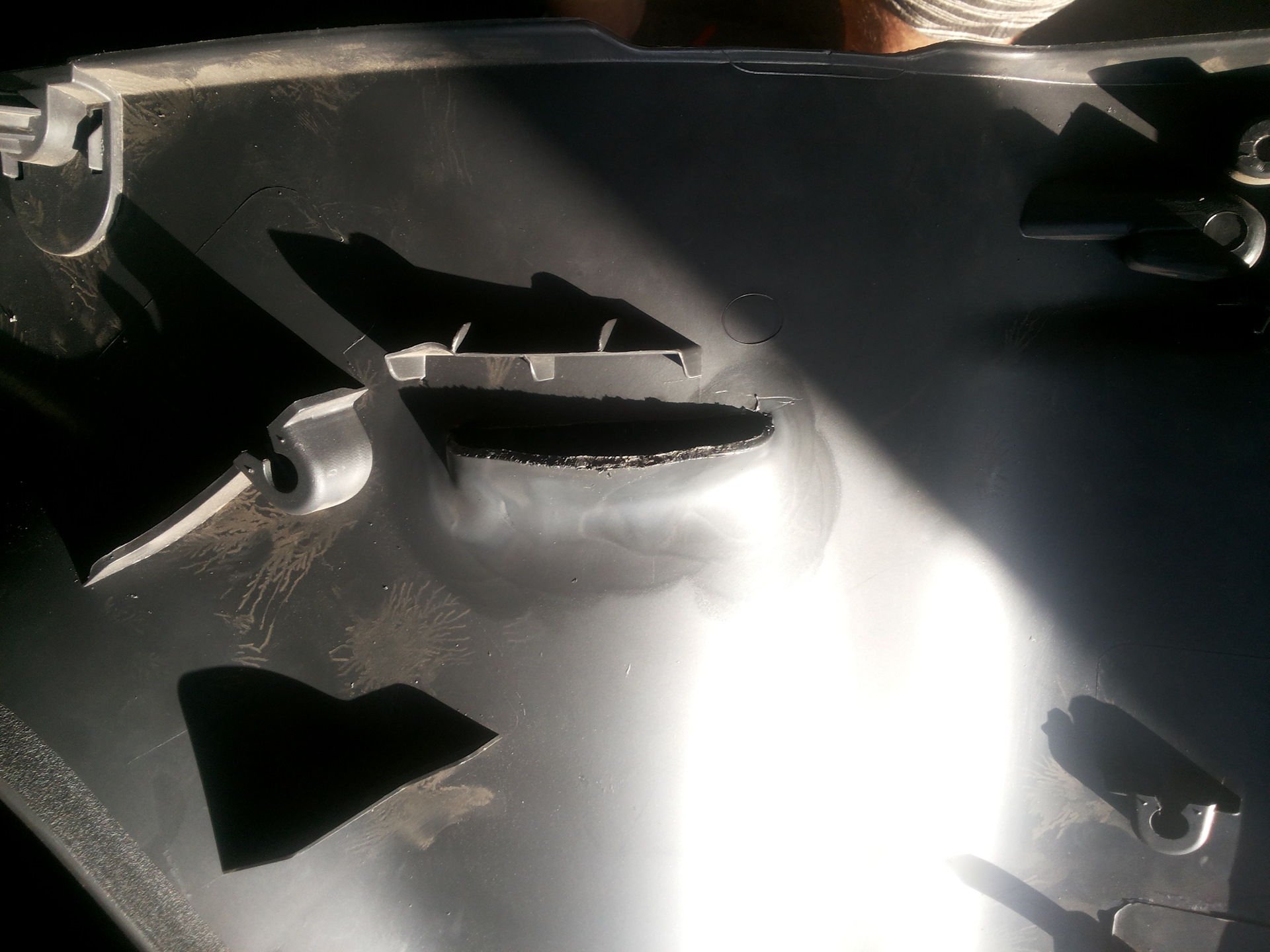

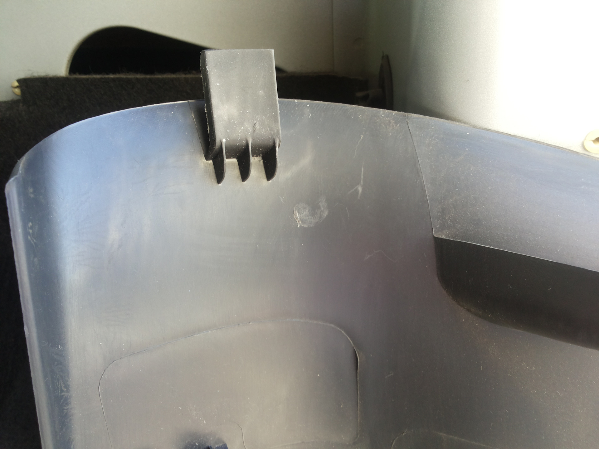

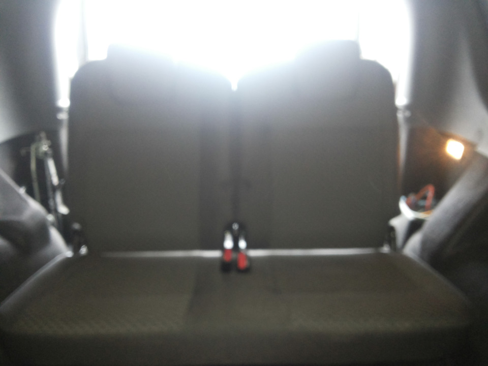

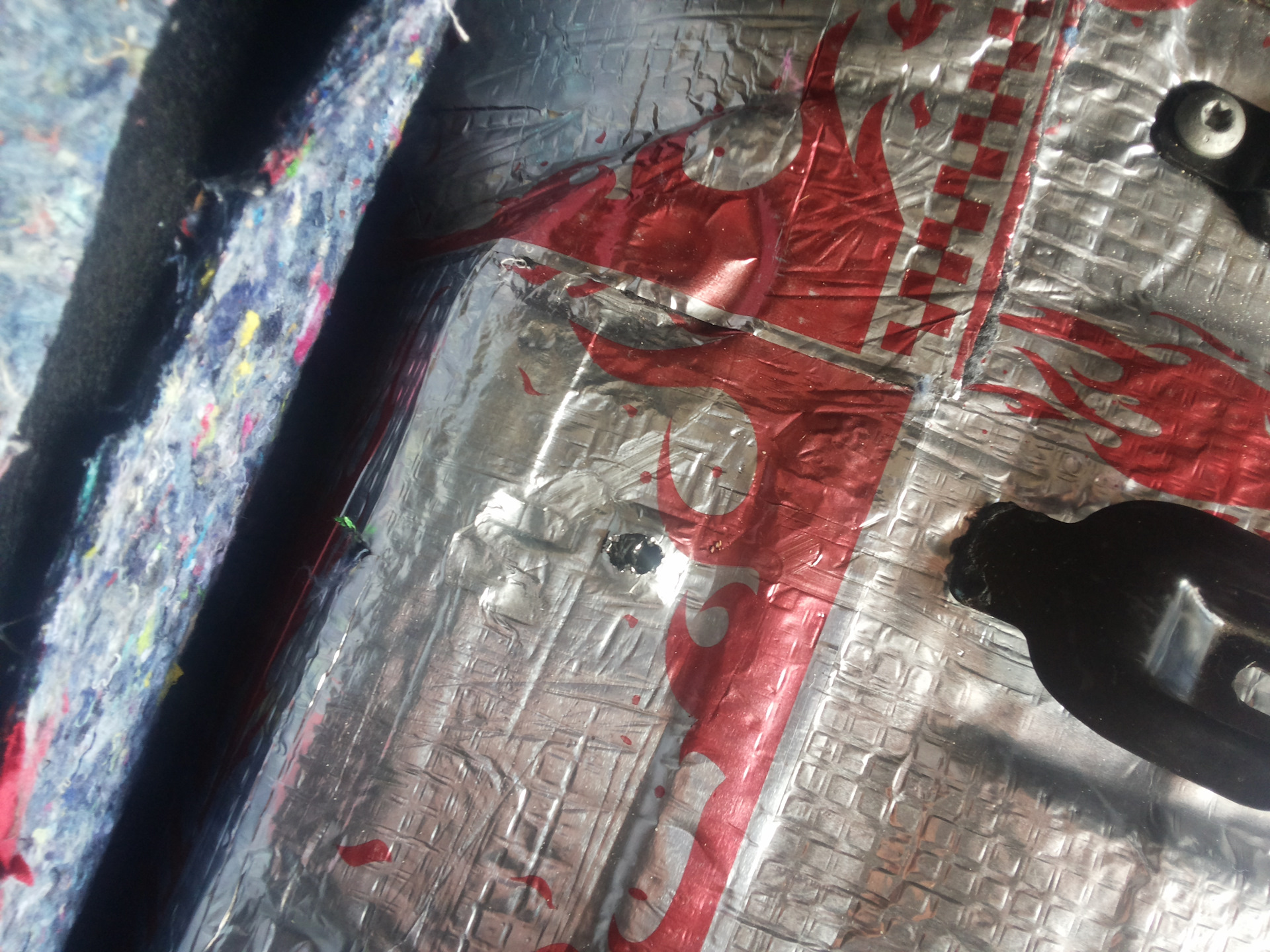

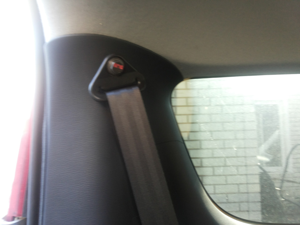

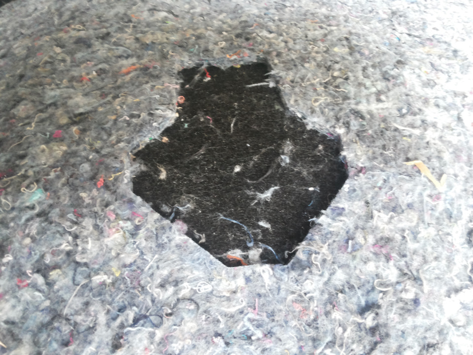

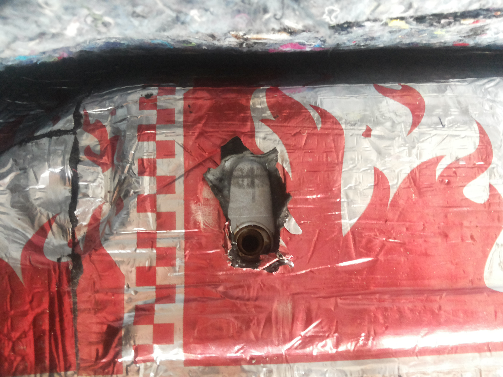

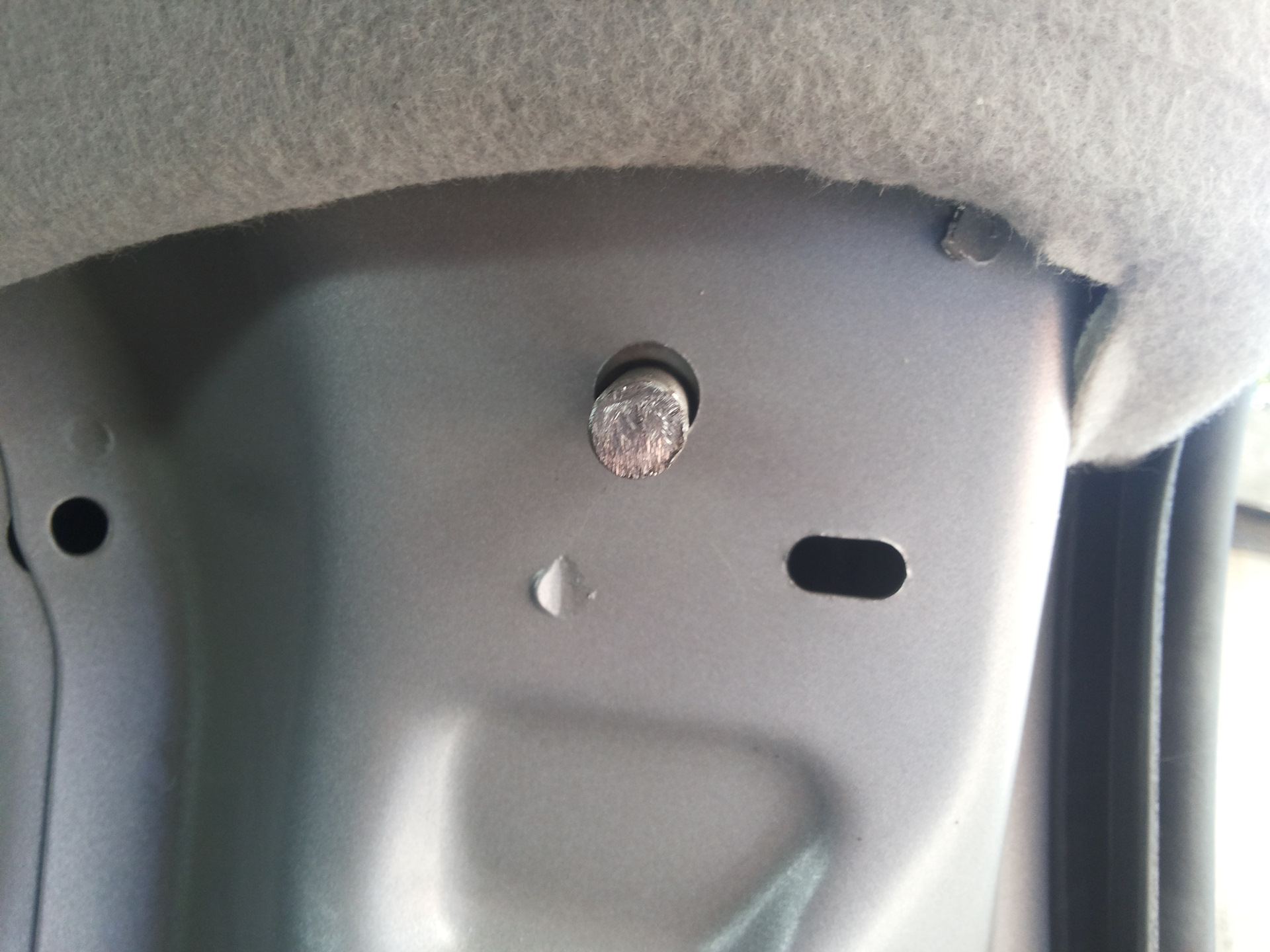

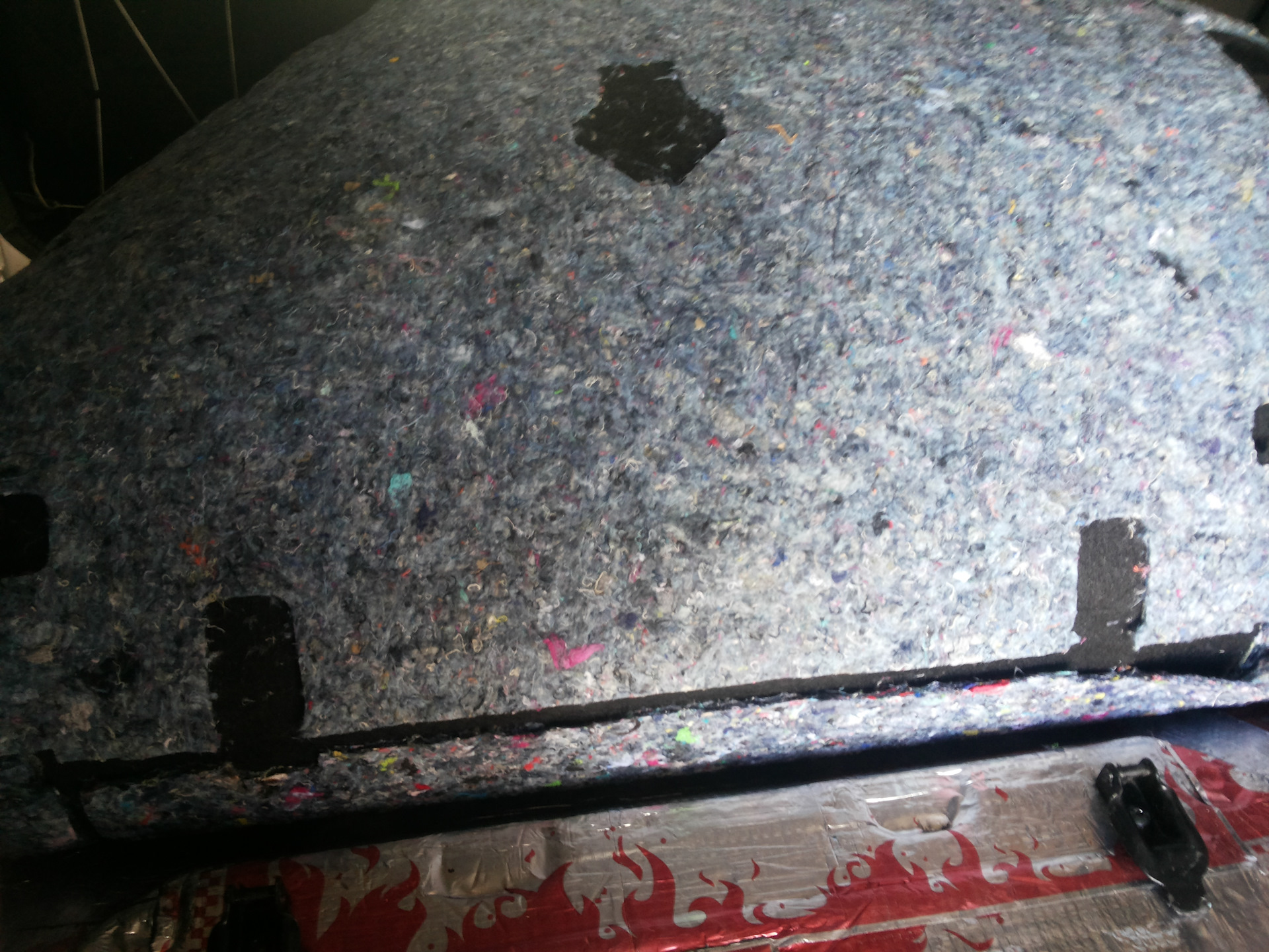

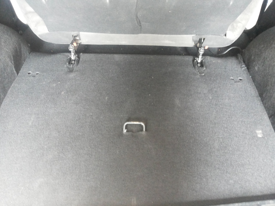

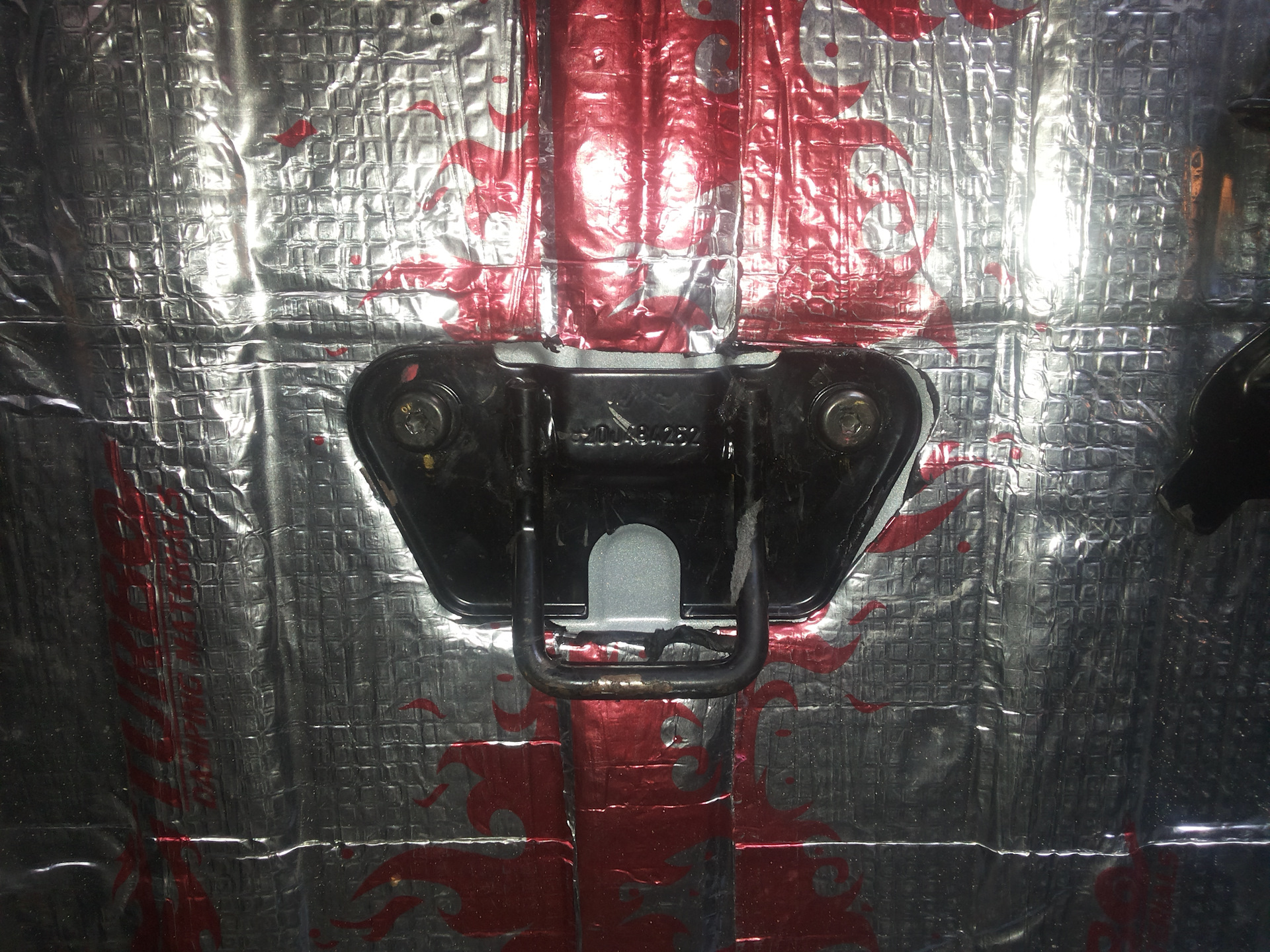

когда покупал авто — был большой выбор комплектации: 5-ти и 7-ми местных. Выбор упал на 5-ти местную, т.к 7-ми и не рассматривался. И вот потребовался мне авто, чтобы съездить в аэропорт — забрать родню 6 чел. Всю голову сломал — нанимать дорого, т.к придётся ездить очень много. Подумал продать свой ларгус и купить 7-ми местную. Полазил по объявлениям — ценники большие и пробеги красивые. А у меня всего был пробег 8,5 тыс. И тут мне друг говорит — что ты голову ломаешь — поставь третий ряд, на раз съездить ну или 2, крепления ведь все есть. После чего позвонил другу, у него 7-ми местный, спросил сидения — он говорит без проблем — бери. Но беда в том что нужно все крепежи откручивать. И тут мне жена говорит — я видела объявление на авито — ценник 12тыс. Пообщался с продавцом — сторговался за 11 — сидения + коврики заднего ряда. Ремни только не отдали. Ремни нашёл на авито в Питере — за 1200 — забрал. Дождался когда придут, начал установку. Ничего сложного нет, все крепежи устанавливаются в штатные места
буду легализовать в гаи со временем, возможность есть… С 3-м рядом накатал 5 тыс по разным городам

Никакой регистрации двух дополнительных мест не нужно. В СТС на Ларгус не указывается количество мест — у меня 7-ми местный.
В документах индекс модели прописан R в начале 7 мест, К-5 мест.
У меня в особых отметках 7 мест написано
А где в документах указывается сколько там мест?

едешь в гаи, берешь документы на внесение изменений, с этими документами едешь к официалу, они всё это дело устанавливают и выдают документы что соответствуют сертификату, и опять в гаи. Оплачиваешь госпошлину — и вносятся изменения. Цена вопроса от 5 до 30 тыс руб.как-то так.
