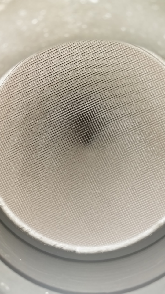

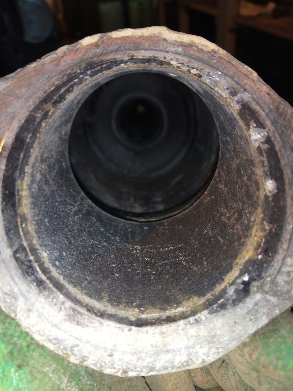

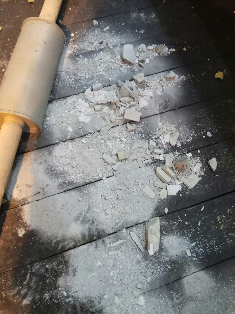

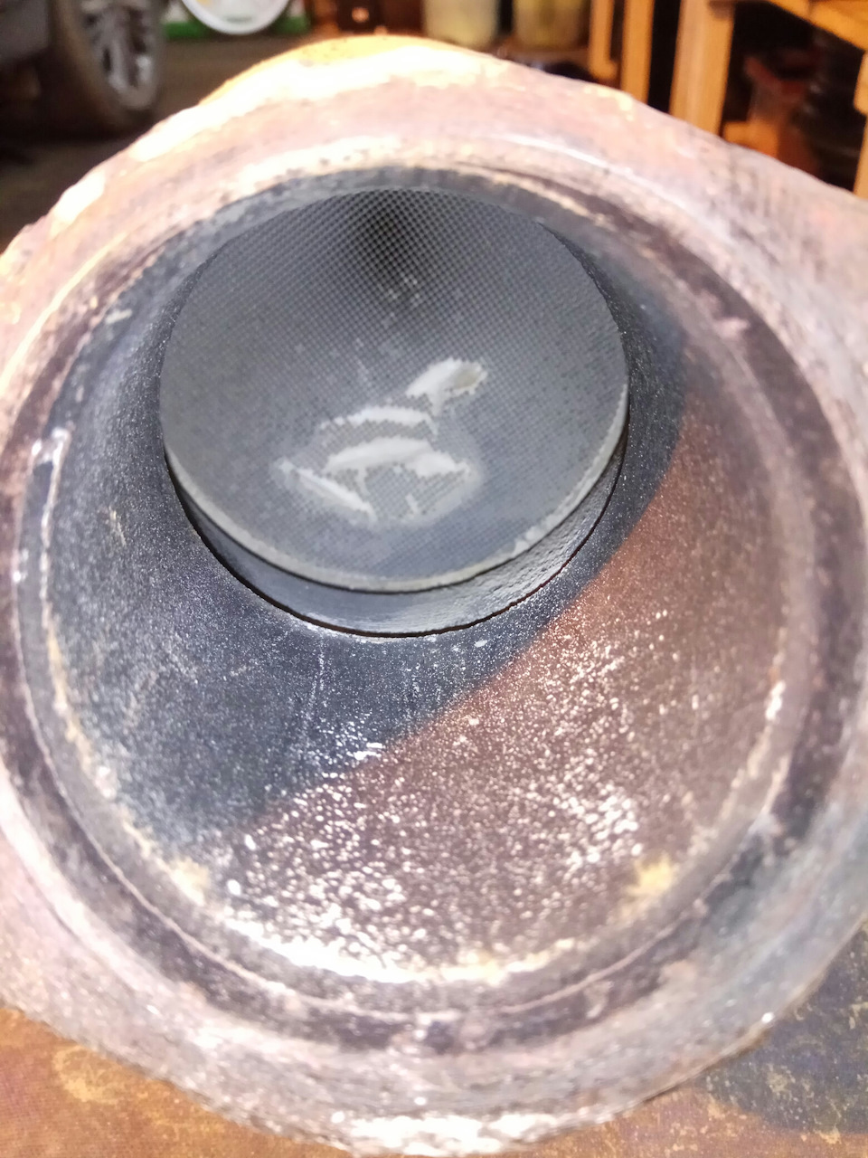

Вообщем диагностика приговорила катализатор и это при пробеге 67000 км. Отдав 1650 за диагностику поехал домой. На следующий день снял и пробил два катализатора (машина рейсталинговая) и машина ожила. С утра сразу же поехал и залил прошивку под евро 2 от Паульса. По прошивке изменений пока особо не заметил, может проехал мало(3-4 км до дома), дальше может адаптируется машина и повезет меня повеселее?!)

Какой пробег? Катализатор скорее всего забит!

Было все один в один. Потом начались даже рывки(удары даже) при переключении, когда газу даёшь побольше и переключалась не всегда!)) Катализатор у тебя забит дружище! Все один в один как у меня было!
Дорого обойдётся ремонт? Если выбить кат что будет
Если выбить, то машина оживет!)) Я сам выбивал, сложности там нет. Правда может чек выскочить после удаления ката, у меня не вылазили. Потом надо пламягаситель вваривать, иначе температура большая, Глушаков прогарит ббыстро, но я пока тоже не вваривать, весной планирую. Ну и не плохо прошить бы сразу. Я шил, прошивка от Паульса евро 2. Цена 6000. Машина с низов брать начала, по резвее и повеселее едит!)

Очень интересно, а можно забитый катализатор, к примеру, снять и почистить. Не знаю, ну, типа кисточкой поводить, спецсоставом попрыскать, сжатым воздухом повыдувать. Или это уже будет как мёртвому припарки?
Он рассыпется, он нежный, чуть сильнее нажал и все
