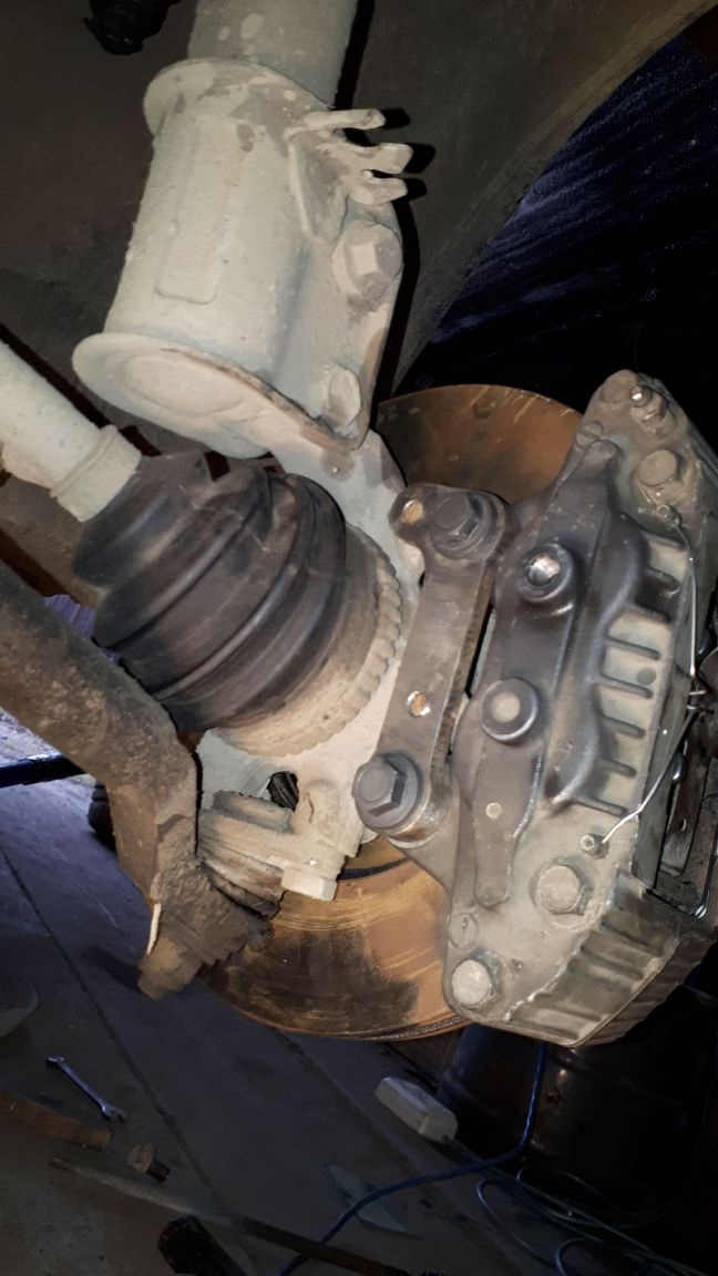

Всем привет.

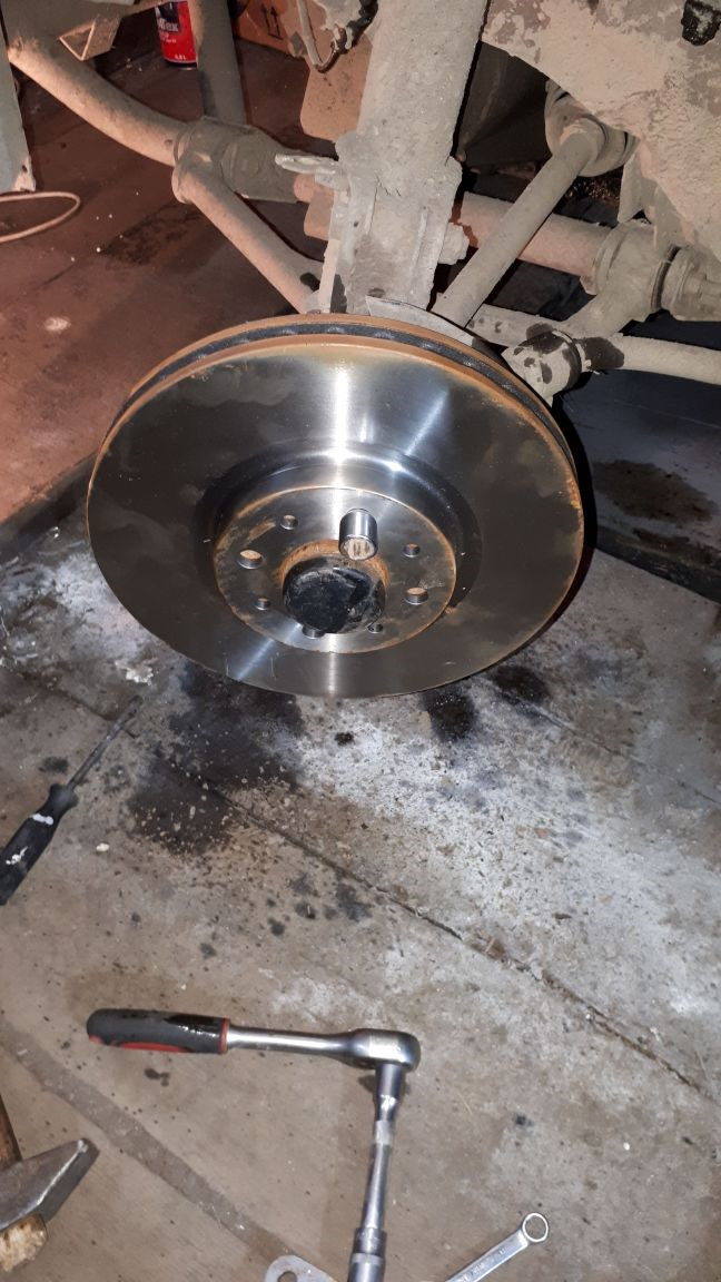

Тормоза встали идеально. Болт он. Набор Пластин антискрипных с LAND CRUISER 90. Номер 0494535040
Комплект колодок TRW номер GDB1006
Диски Брембо. Номер на коробке.
Ничего сложного.
По фото посмотрите.

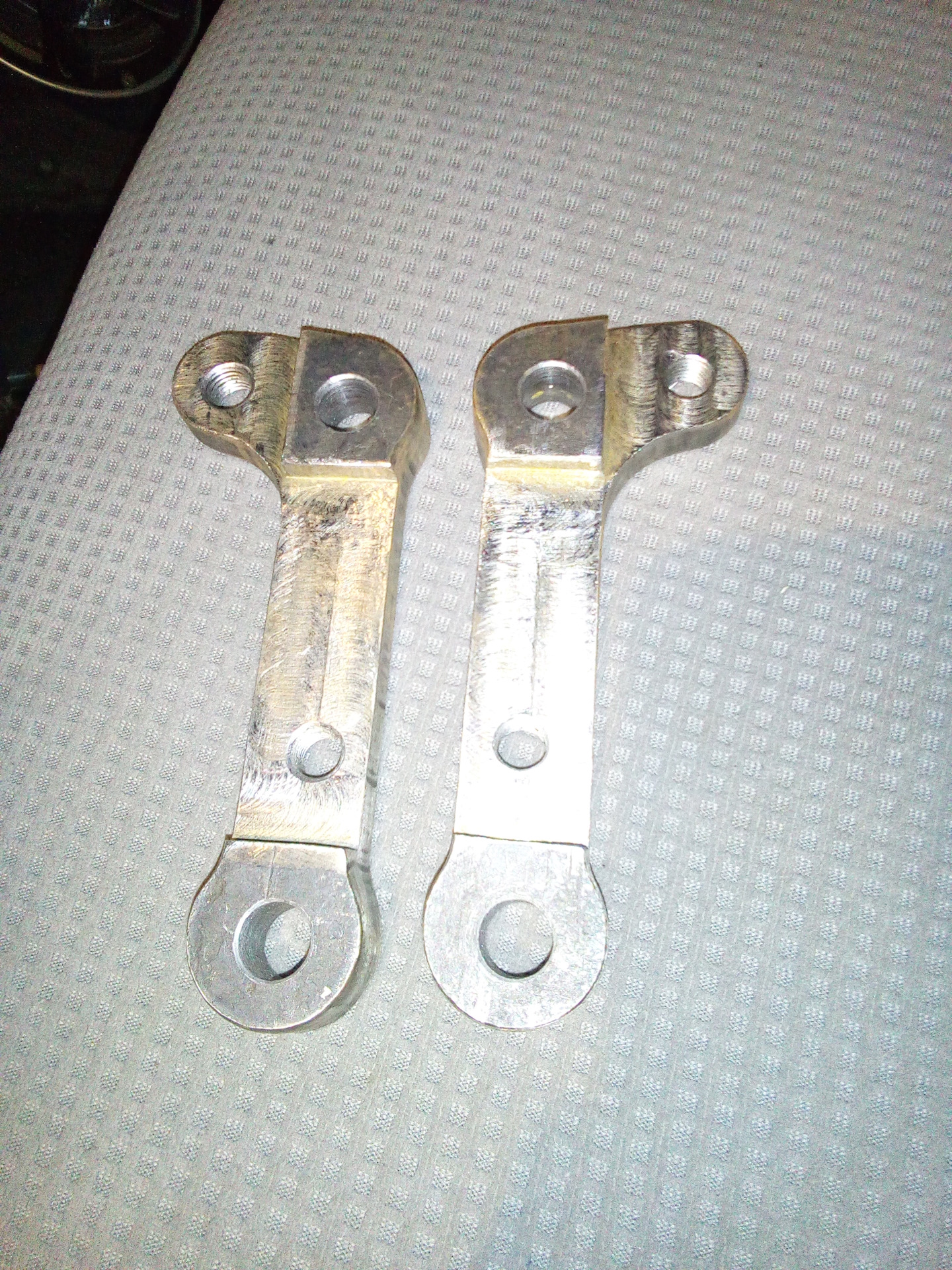

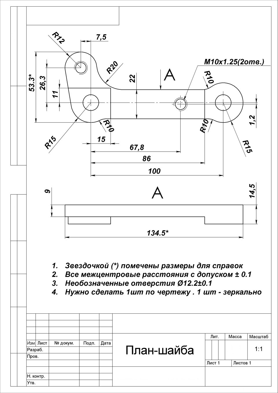

Про тормоза я писал до этого. Косточку мне сделал хороший человек. ДИМА с Саратова. За что ему огромное спасибо.
Ну и как всегда фото.
Кожух сделаю позже.

Как я понял комплект 281мм+4Пот Скайлайн влезает только в 16-й диск! Так?
Влезает на 15" диск

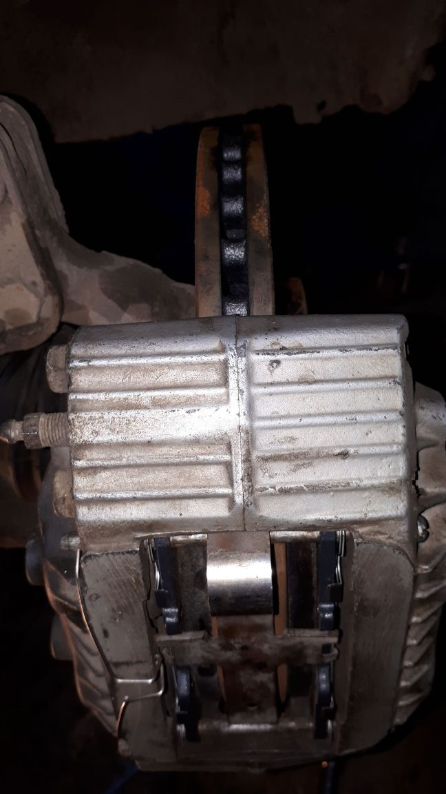

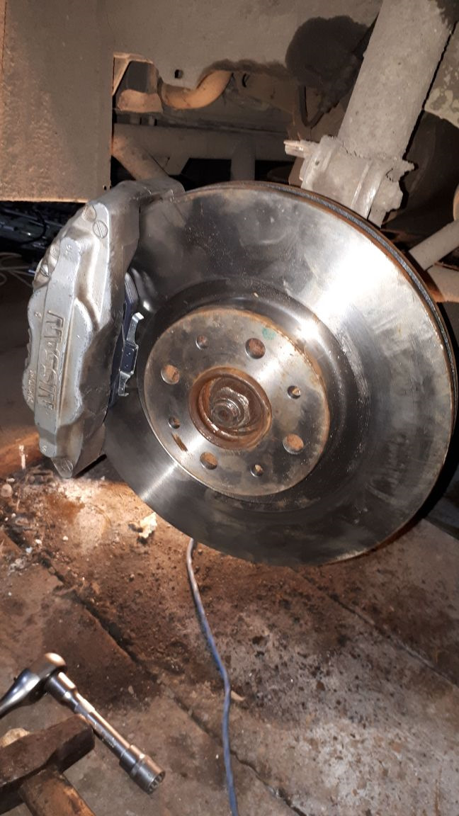

колодка вообще не покрывает площадь тормозного диска.
На скае р32 они так же стоят если что.
Странно как-то стоят тогда)
Нормально стоят.
Как и должны стоять.
Та в том то и дело, что стоят не как у всех
А как у всех?
Чёт не понял.
Чего там странного?
Колодка должна покрывать площадь диска, а у тебя она меньше диска. Часть рабочей поверхности не задействована
Согласен. Не вся площадь диска задействована. Но та площадь которая на малом радиусе не задействована, ничтожно мала. И придаст всего 5-10% эффективности.

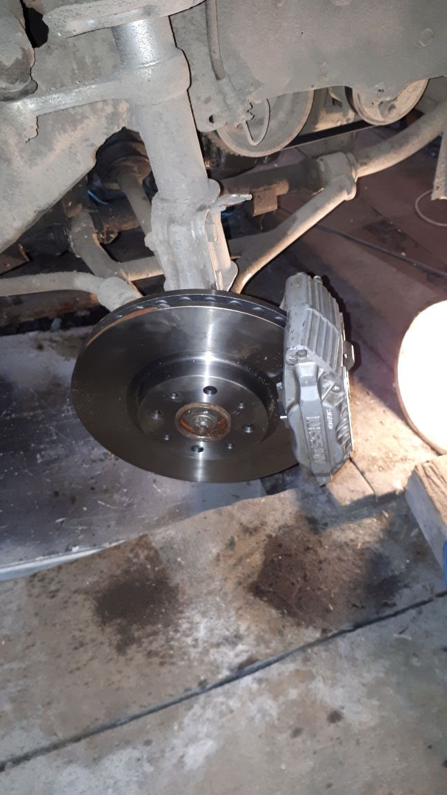

В тормозах главное плече и толщина диска. Чем толще диск тем меньше перегревается.
На скае р32 толщина диска 30мм при том же диаметре 280-285мм. Ну и суппорта конечно же. Тоесть площадь поршней.
Кстати суппорта которые стоят сзади на инно, Нельзя ставить на перед. Как многие ставят 4пот от Порше. Задние.
Я считаю что это оптимал тормоза на Ваз.
За не большие деньги. Вес суппорта легче чем суппорт Волга. Суппорт Волга однопоршневой с плавающей скобой.
Не понравиться перейду на диск 315мм*28мм.

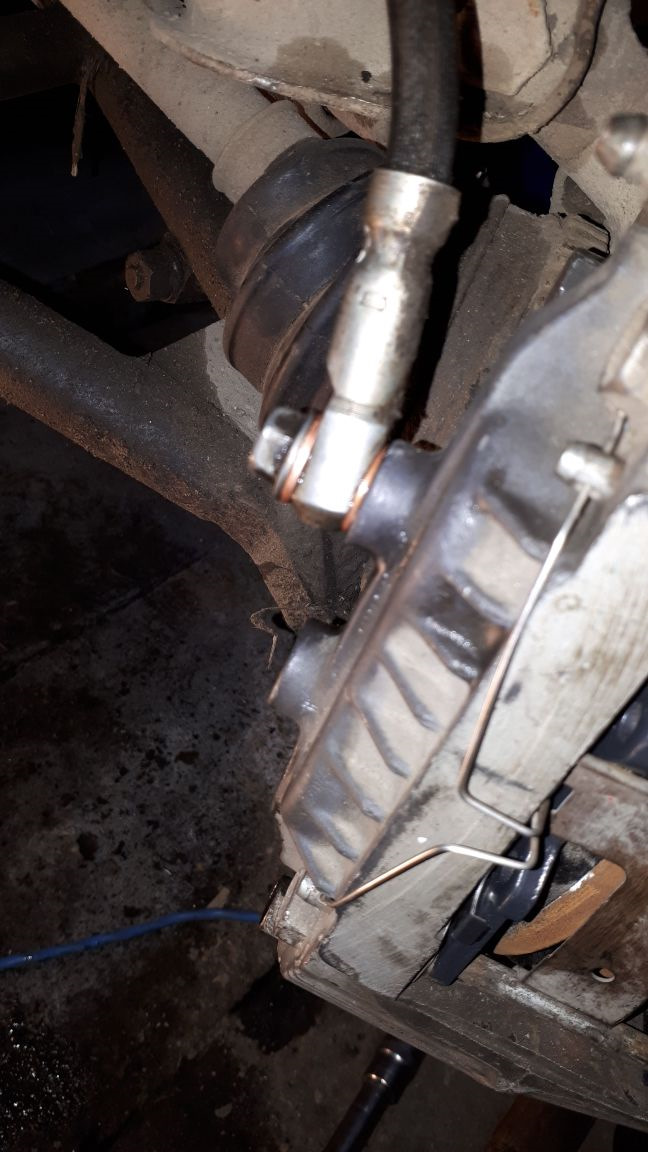

почему интересно задние 4пот нельзя ставить вперёд? и ещё вопрос штуцер подключения тормозного шланга к суппорту от чего?
Потому что площадь поршней в 4пот задних намного меньше чем в передних например Волга или Мазда 4пот.
Это примерно.
Если тюнинг тормозов. То увеличиваем поршня суппортов. Увеличиваем диаметр диска. И увеличиваем толщину диска.
Ну и не забываем о вут+гтц.
Более большие суппорта требуют большого поршня гтц и более большого вут
штуцер от чего?
Имеешь ввиду банджо болт.
Сам банджо от суппорта родной.
Родным не может быть. В оригинале в этот суппорт вкручивается жесткая трубка а не шланг подключается

Никак она эффективность не повышает, скорее наоборот
Free-Rider
А это и не нужно
Free-Rider
Это не важно.

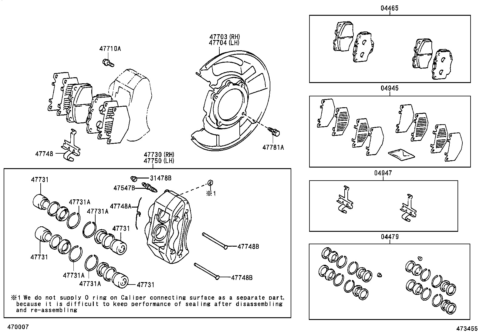

Даже на рисунке выше под номером 04465 видно что скребок внутри.
Понял.
Колодку со скребком нужно ставить со внутренней стороны.
А разница какая? Или чисто эстетически?
Внутренняя колодка стирается быстрее, т.к. на внутреннюю часть торм диска попадает больше пыли/песка.
У меня супорта с ниссана 4 пот стоят уже на 3-й машине, одни и те же супорта)))
Проставки понадобились или ничего не трет с диском, где ЕТ35?
Проставок нет. Колеса стоят без проставок.
Спасибо, тогда буду искать суппорта со Ская. Думал от Е38 приспособить, но там надо проставки большие, в одном БЖ вообще 4,5 см стоят на 2110.
Не за что! Жаль с проставками не помог

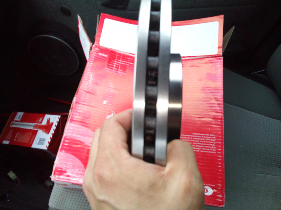

Диск диаметр как ЛКС. Толщина 26мм.

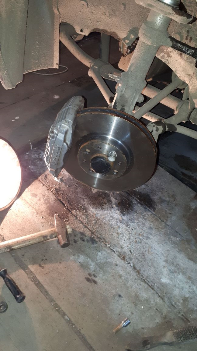

судя по третьему фото до диска места еще много.

ET каким стало.И плохо, что колодка не всю поверхность покрывает у диска.

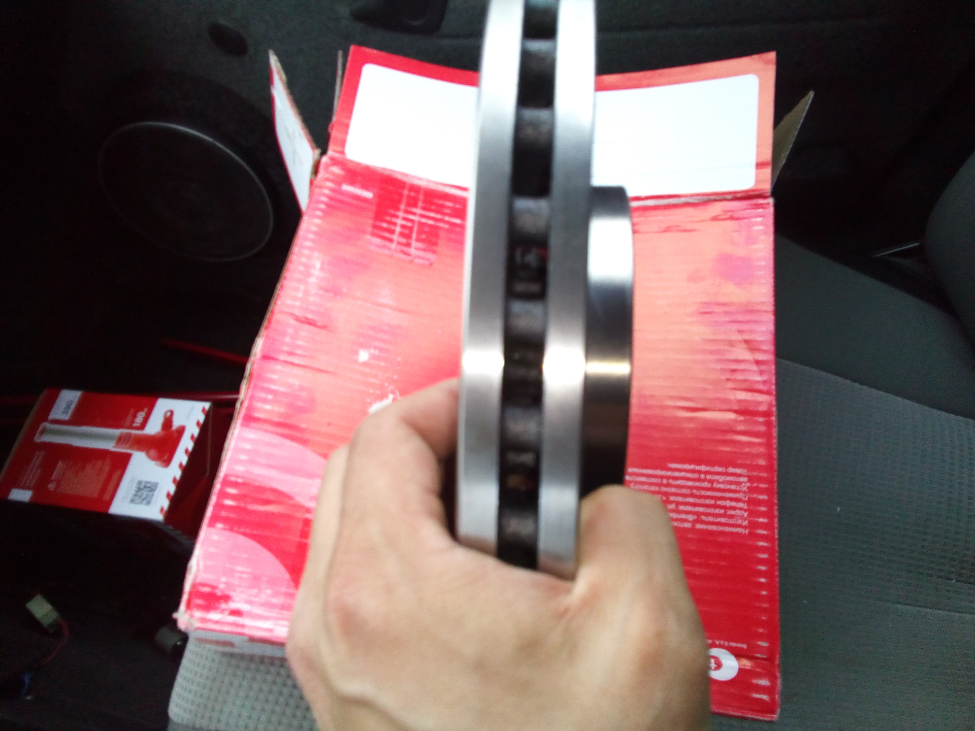

Сам тормозной диск место которое на ступицу садиться чуть тоньше чем на ВАЗе на 1,5-2мм примерно.
интересно. Я замерял переходные пластины, размер в размер. Выходит ступицы разные… А еще стали терзать сомнения, правильно ли я вообще поставил))) у меня суппорт по часовой стрелке больше уходит чем у тебя.
Че т не пойму, колодки не всю площадь прилегают? Какой смысл тогда больших дисков?
Больший рычаг, 4 поршня, ебичая толщина тормозного диска. И этим все сказано.
Все верно сказал. +1
Я же шарю)) а какой диаметр тормозного диска ?
Такой же как алнас от ЛКС. Тока толщина 26мм
Я на 320 мм гоняю) толщина 25 мм )

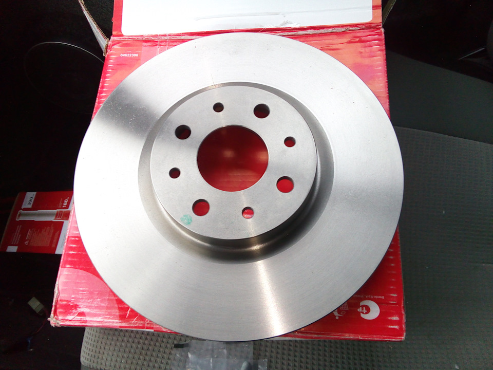

Сотру эти диски потом встанут диски 315мм толщиной 28мм
Почему сразу не поставил их ?
Купил уже эти диски. Думаю хватит даже этих. Алнас перегревался после третьего торможения с 200км/ч. И плыл
Толщина маленькая у него. всего 22мм

А что за машина такая с диском 4*98; 28мм; D315 и ЦО58.6?
Например Fiat coupe 2.0 толщина 28mm Brembo 09.6843.11
Либо AlfaRomeeo MiTo.
Либо Либо Лянча Дельта3.

Основная причина монтажа именно этого диска-в его толщине в 26мм. Т.е автор хотел поднять порог перегрева дисков.
я думал что БОЛТ ОН это когда без запиливания доп деталей)
