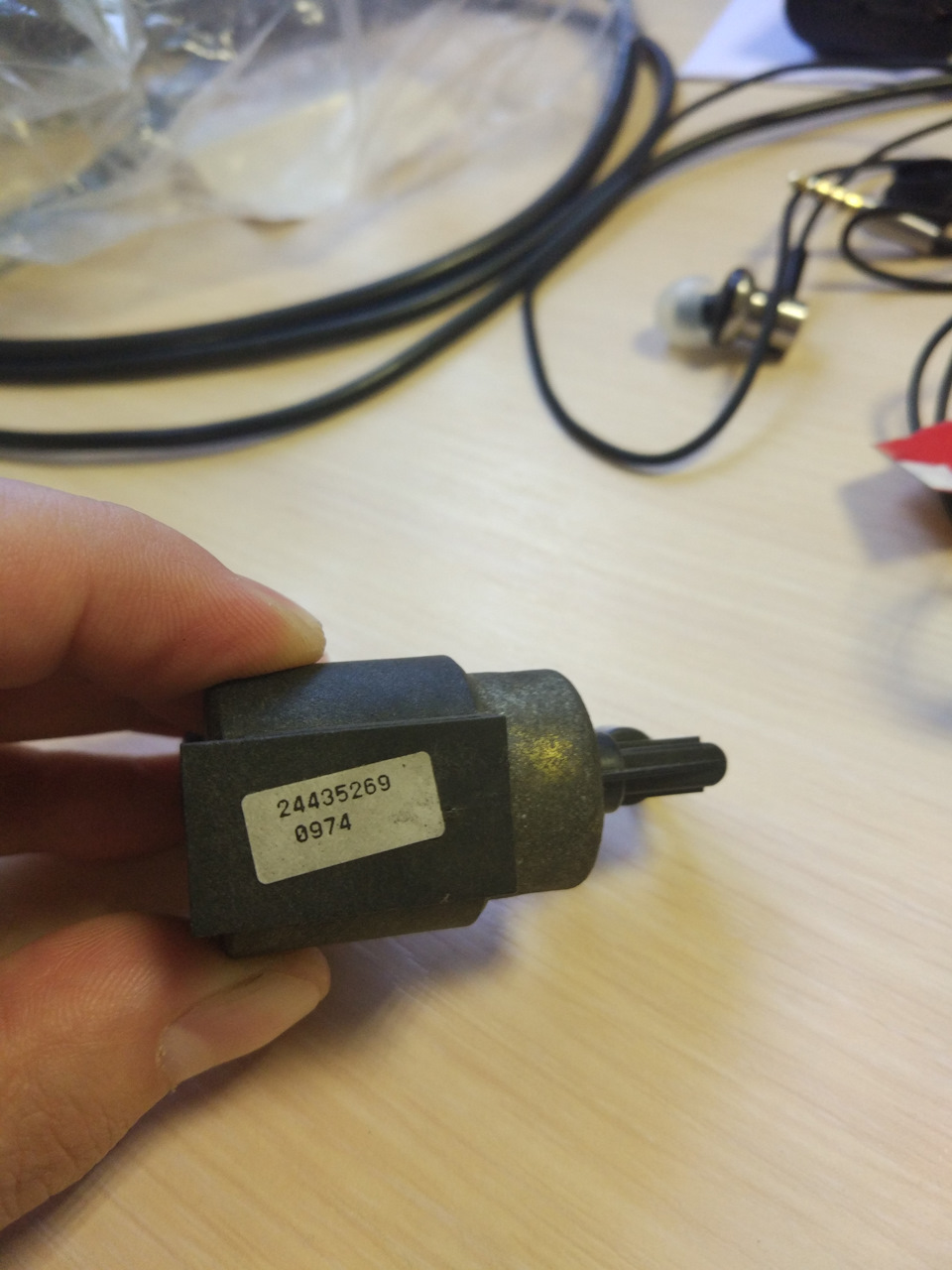

На выходных наконец убрал ошибку p1590, купил вот этот 21103116420002 утес а трубки вакума соединил напрямую и все работает как надо и ошибке больше нет !

Поменял на вазовский, как дожны быть подключены трубки ? Я нижнюю отправил на бачок.

Будьте добры фото!

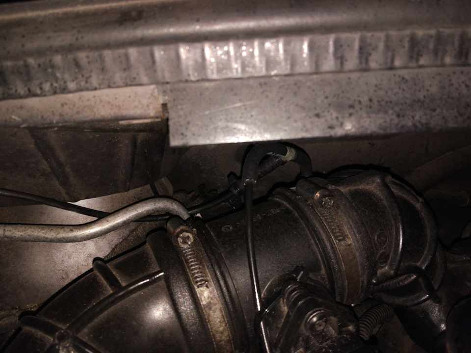

А абсорбер где стоит?
Под патрубком воздушным к ниму не подключены трубки тока фишка чтоб ошибку не било

13 рублей ) и захотелось ее убрать, еще не понятно зачем вообще его поставили этот клапан
В крыле находится вакуумный аккумулятор (резервуар). Когда в системе не достаточно вакуума, на помощь приходит бустерный клапан.

Резистор 10 Вт на 43 Ом и все нет ошибки. 5 лет полет нормальный

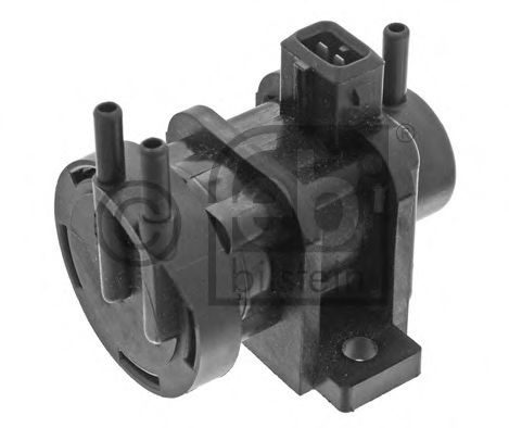

можно и так но это совсем бюджетный вариант ! Но я тут все таки начитался и решил либо клапан ставить оригинал или фишку менять чтоб поставить другой подешевле
На белоруском опель клубе 4 год.назад я начал тему по этой ошибке. Там все хорошо описано.В начале у меня был один с разборки, потом новый за 100 $ и дальше все одно и тоже.Все сгорели. Проведя эксперементы с вакуумером, осцилогрофом и если знать схему вакуумного контура, то видно что он там не имеет ни какого смысла для норм.работы двг. соотв трубка в трубку и концы с ним.
а если фишку переделать под этот ?
Если вы почитали форум, то там я расказывал что клапанов дохера которые подходят, смысл что завышенное напряжение и клапана когдата перегорают. А во вторых доказано что он не нужен. Мне было очень обидно когда новый за 100 чрез месяц згорел!
читал так вот и мысль настигла с заменой фишки и согласен даже менять раз в 3 месяца )) и ставить pierburg он по вроде 25-30р стоит но это пока мысли
Я узнаю себя, когда мне тоже доказывали что без него ничего не меняется и я думал что все непонимают. Но опятьже я мровел очень много эксп. И докозал себе что это ненужно.
