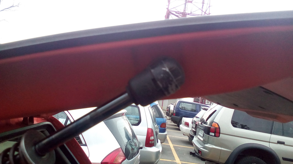

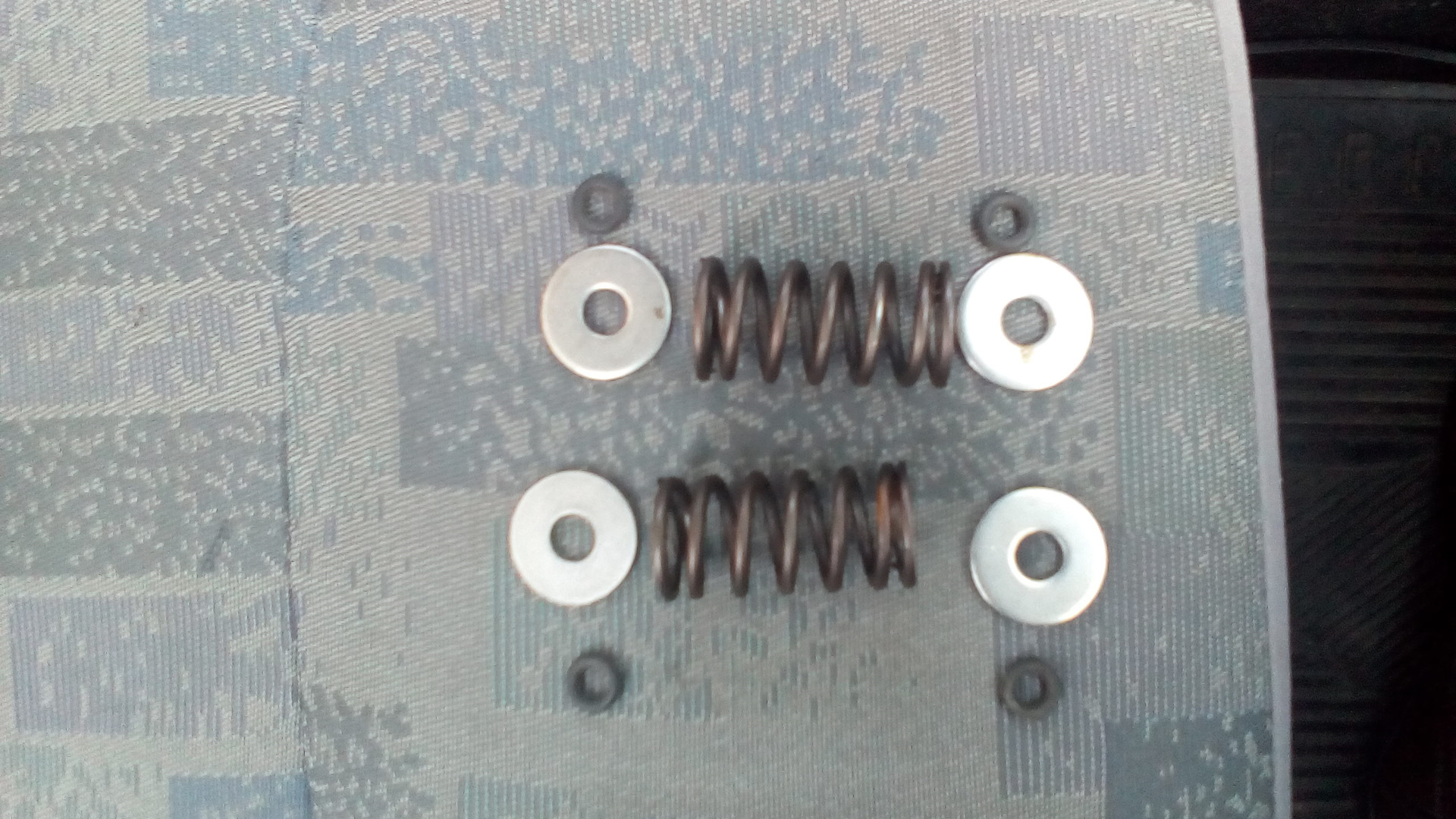

Не помню у кого подсмотрел, но точно на драйве. По моему на Audi C4 универсал, но тут на драйве этого полно. Суть в чем, крышка багажника при открытии отщелкивается, но не поднимается, что очень не удобно, когда руки заняты. Это багажник нужно открыть и подтолкнуть что бы он открылся. Что ну очень не удобно! В моем случае нажимаем на брелоке от сигнализации кнопку и все, можно все что в руках свободно положить в багажник. Так вот, берем две пружины клапанные, в моем случае это внутренняя пружина с впускного клапана головки блока от BMW. Говорят подходит от ВАЗ 2108. Так же подбираем по 2 шайбы подходящего диаметра и резиночки. По хорошему пружину эту нужно приварить к шайбам. Фото процесса установки нет, но тут все просто. Снимаем амортизатор багажника, зажимаем шток в тисках и выкручиваем верхний упор, потом весь этот бутерброд одеваем на шток и закручиваем упор. Все.

Делов ушло 5 минут, нашел пружинки клапана 2108 внутренние, шайбы обычные, м8 широкие, прям что доктор прописал. Резинки не ставил. Внутри осталась штатная резинка амортизатор, поддерживает пружину что бы сильно не сваливалась по оси. 4олечко резиновое не помешает одно, что бы пружинка по штоку не летала туда сюда… должно от форсунки подойти.
Головка штока открутилааь одна руками, вторая чутка стронул пассатижами, дальше рукой пошло.
Через тряпку скользило, обернул малярным скотчем, пара витков, тиски ручные использовал.
Работает классно, только по ходу у меня упоры уставшие, останавливаются на середине, когда крышка в горизонт… Не вытягивают. надо рукой помощь, чтобы полностью крышка открылась…

Только вот родные упоры не открутить чтоб одеть пружины.)
Шток зажми в тисках и откручивай
сфоткай плиз то место которое открутил)
Блин забыл зафотать. Верхняя часть на штоке которая, она против часовой стрелки откручивается, но шток нужно зажать в тисках
vovan2714
лучше поздно чем никогда)) а верхняя часть же пластик, чем хватался за нее? мне показалась эта конструкция неразборной, а вот какойто другой упор валявшийся в гараже, он откручивался легко.
я шток в тисы через тряпку зажал, а упор просто пассатижами открутил

Какая примерно длина пружинок?
где то 5-7 см

Понял, резинка как стопор для пружины и шайбы?
так точно
Только фото бы по подробнее, куда резинки одевать и т.д.
да там все просто на шток одеваешь резинку, потом шайбу, пружину, шайбу, резинку. Все.
