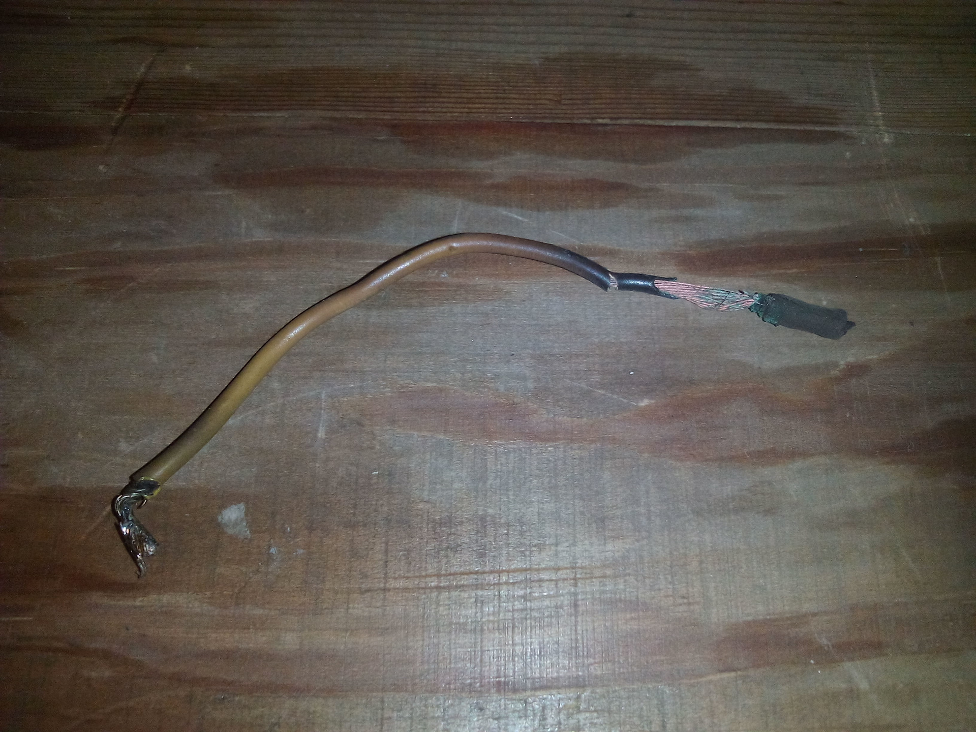

Одним прекрасным днём обратил внимание что как то не равномерно освещается асфальт, на Е36 противотуманные фонари к блоку проверки ошибок не подключены и ошибка если лампа сгорает — не выскакивает!
В общем думал сгорела лампа, это обычное явление.
Но оказалось что она целая, проверено было тестером.

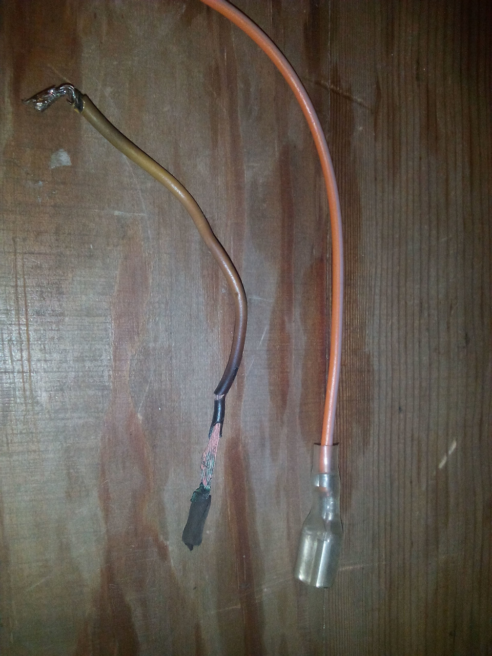

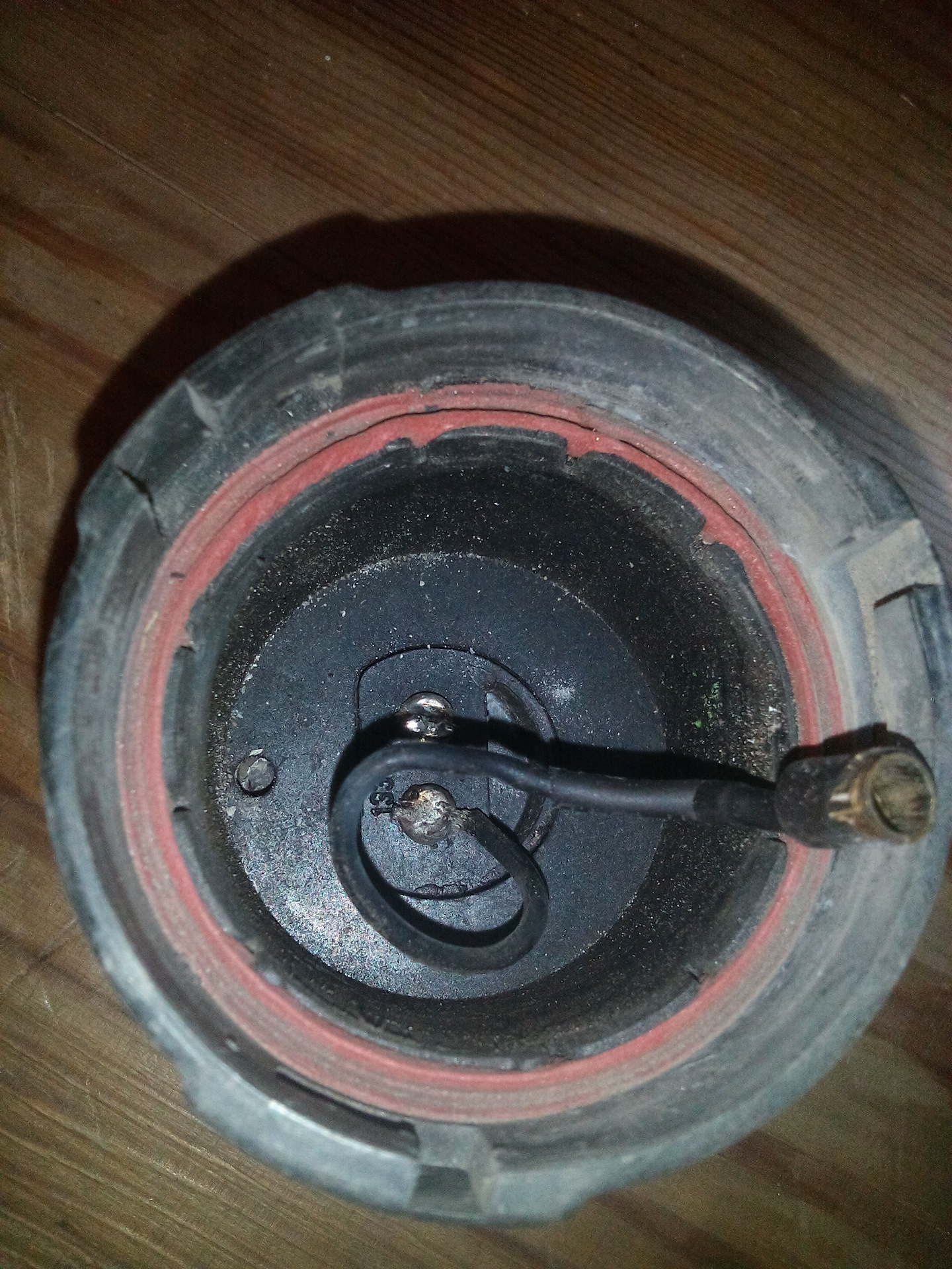

Виновник — отвалившийся от влаги, перепада температур контакт.

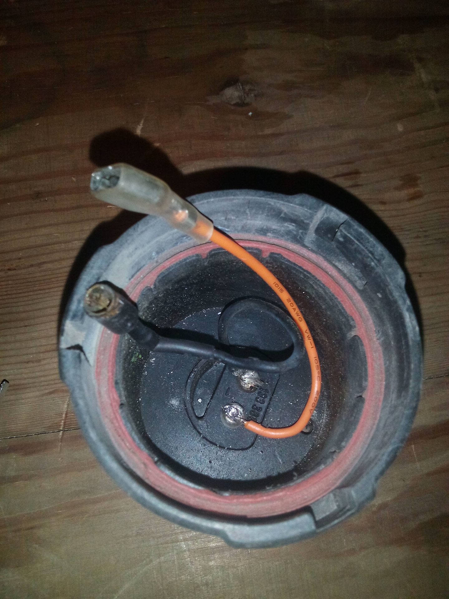

Найден был уже обжатый провод, берём паяльник в руки и всё восстанавливаем!
Собираем обратно, включаем ПТФ и радуемся!
