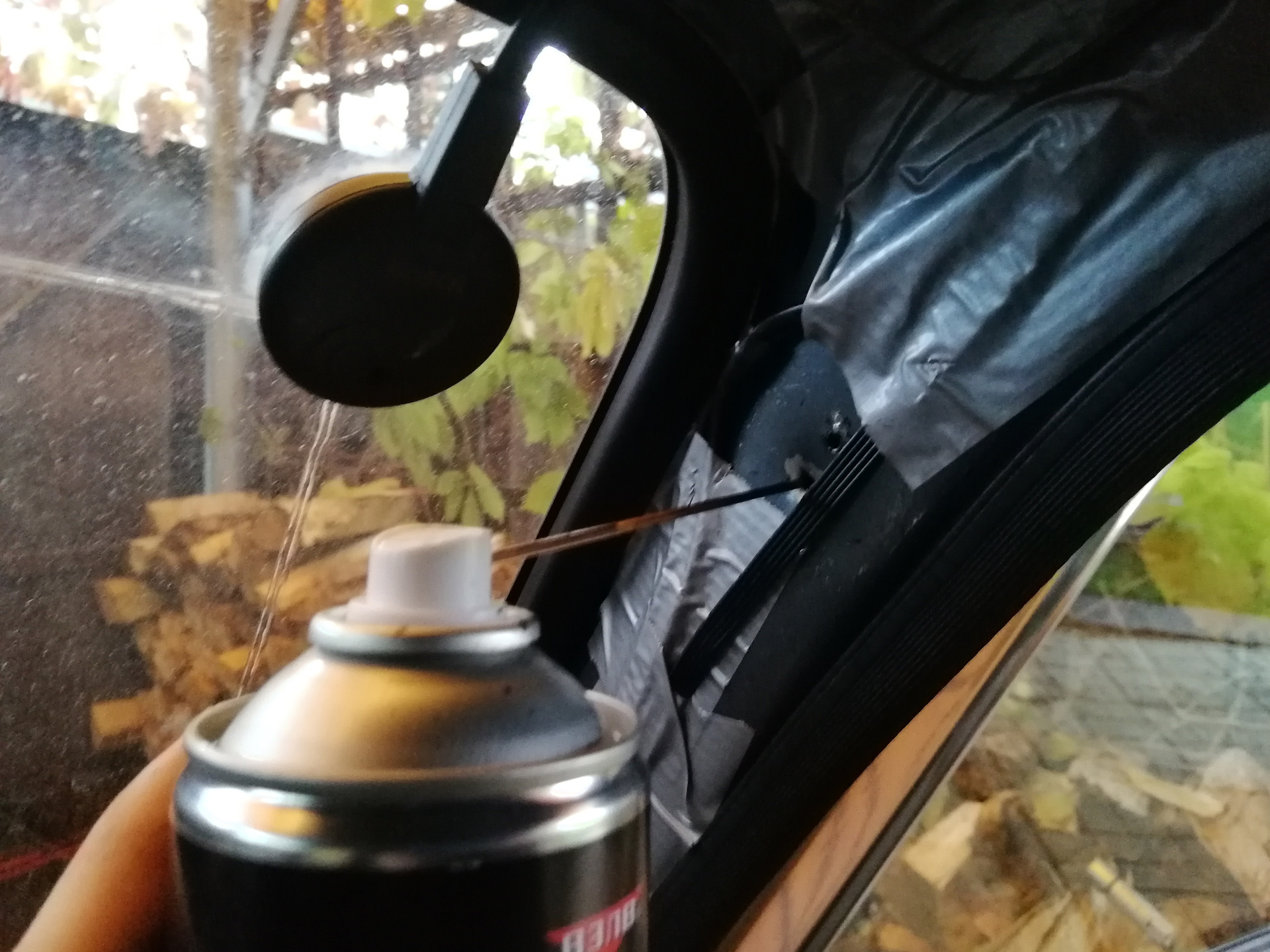

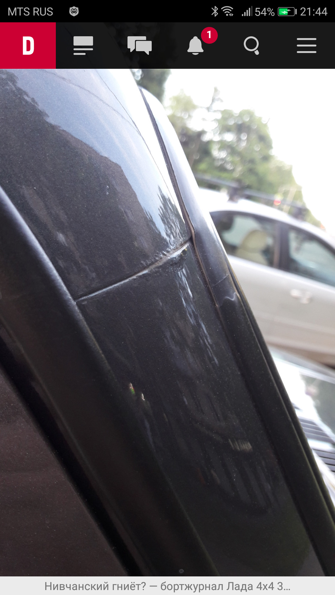

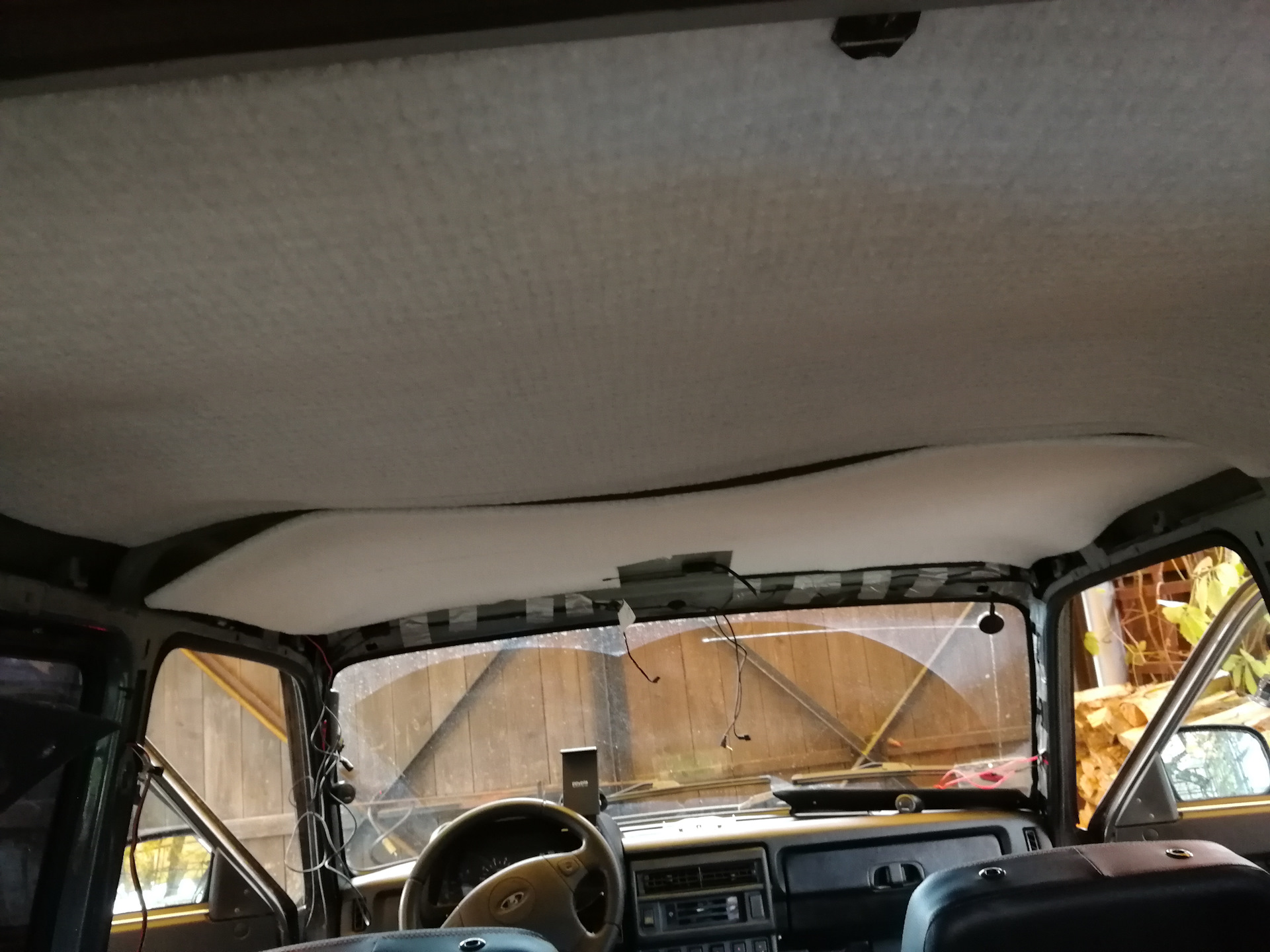

Здесь на драйве увидел вот такую штуку:
Как почитал, гниёт всё это дело из нутри и добраться до этого шва довольно не просто.А я как раз ковырялся с баком ну и решил до кучи и сюда влезть )))

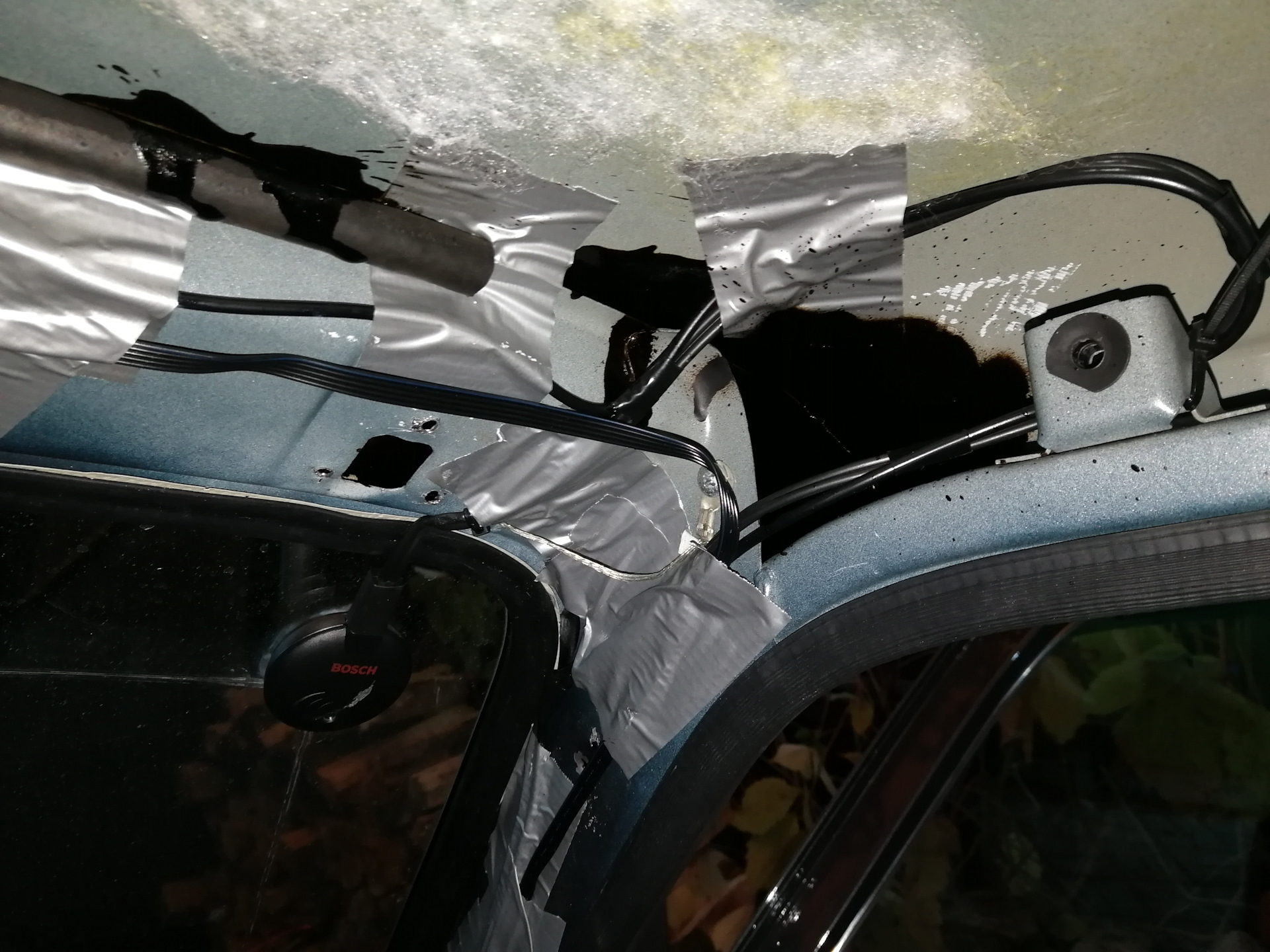

Делал тем что было под рукой
Для тех кто хочет обработать эти места, а лезть так конкретно не хочется, есть готовые отверстия:

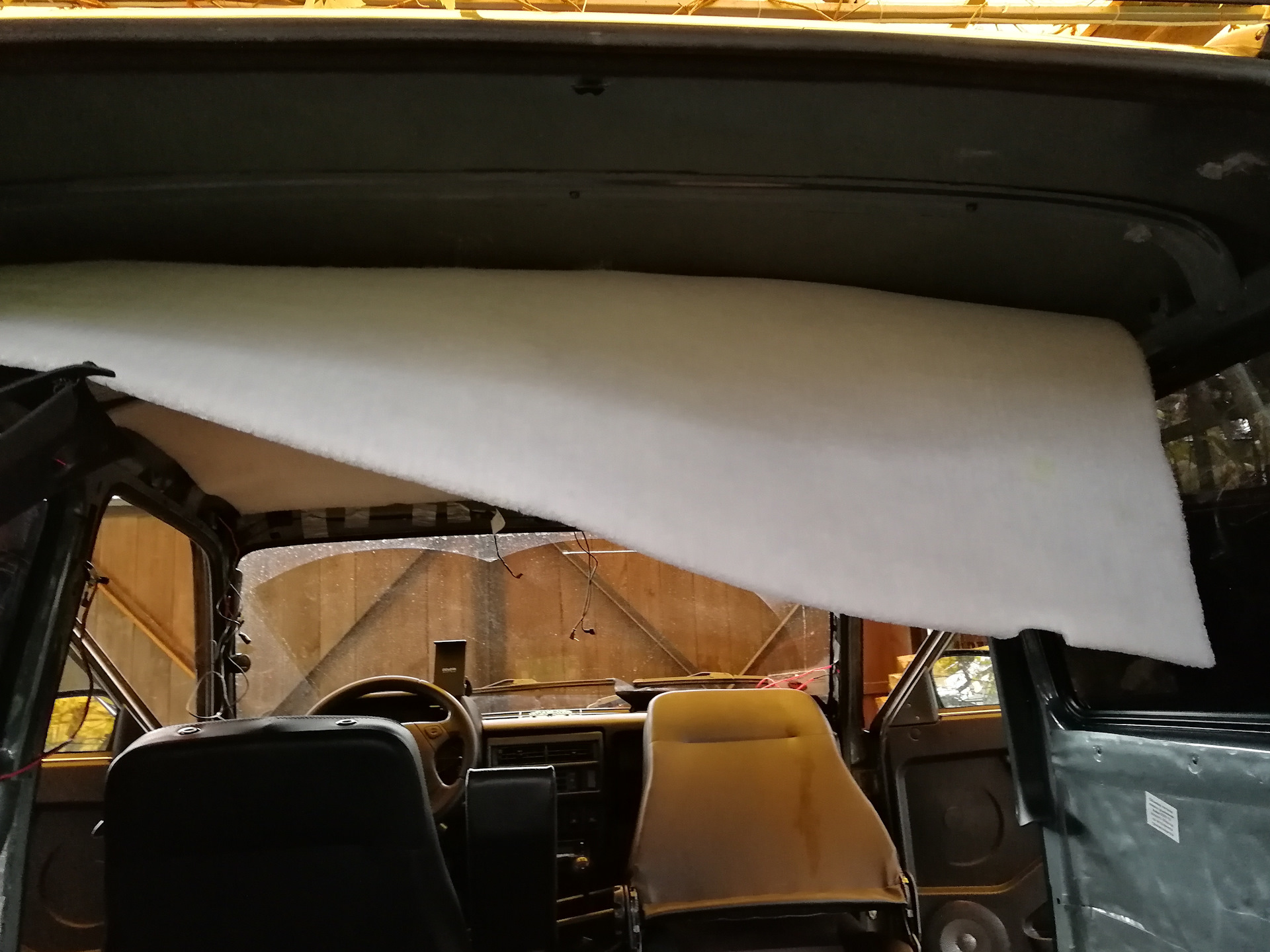

Ещё порадовала в очередной раз, дополнительная "шумка" Urbana))))
Вот она:
Вот теперь всё по фэншую

тектил мл, им работал…4 года все отлично
Это потому что кузов весь живой. Попробуйте по неровной дороге проехать, положив руку на этот стык. Поэтому все лопается с начинает лезть ржа.этот как вывесить машину в диагональ и открыть и закрыть багажник. Сразу все становится ясно
Да .Я тоже обрабатывал свои нивы. только я покупал МОВИЛЬ Спей консервант с длинной трубочкой на конце у нее была форсунка. оч хорошая штука. и передние и задние стойки проходил по два раза. и в пороги. в общем в какие отверстия пролезала трубка )))). у меня одна нива 2000 г и на стыках стоек ни одного рыжика.ни пузырика… реально работает.
Мовиль был но им не стал в эти полости лить!он очень жидкий, как мне показалось, а так после покупки тоже всё мовилем проливал
Правильно) гниет обычно с внутренней стороны…поэтому лучше сразу пролить))) в этом и есть огромный + в старых машинах))) там не зерна не гниет)))
У меня у тестя, Нивас 2008 года и в этих местах нет ржи!в других конечно началось по тихоньку)))(
