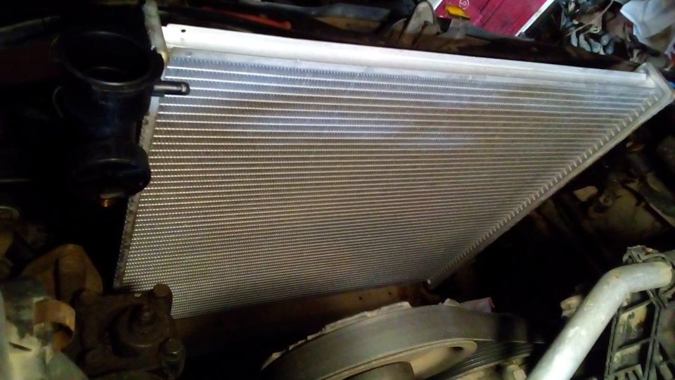

Напомню, что после более чем полугодового простоя джипа в гараже у него открылись массовые течи где только можно. Одно из направлений — потекший антифризом редуктор ГБО. Из-за этого возникали воздушные пробки, а возросшее давление просто раздуло основной радиатор!
Новый радиатор я взял SAT JP0001 (4212 руб.), сделан неплохо. В прошлый раз такой раздуло по бачкам из-за того, что я забыл на зиму слить воду. А воду я заливал из-за текущей помпы. Вот как-то так.
Ну что ж, новый радиатор на месте…

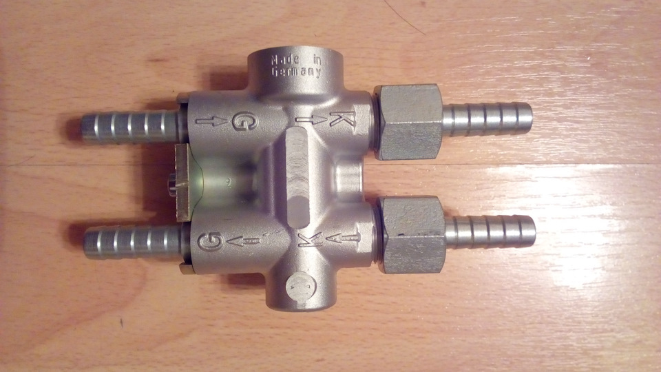

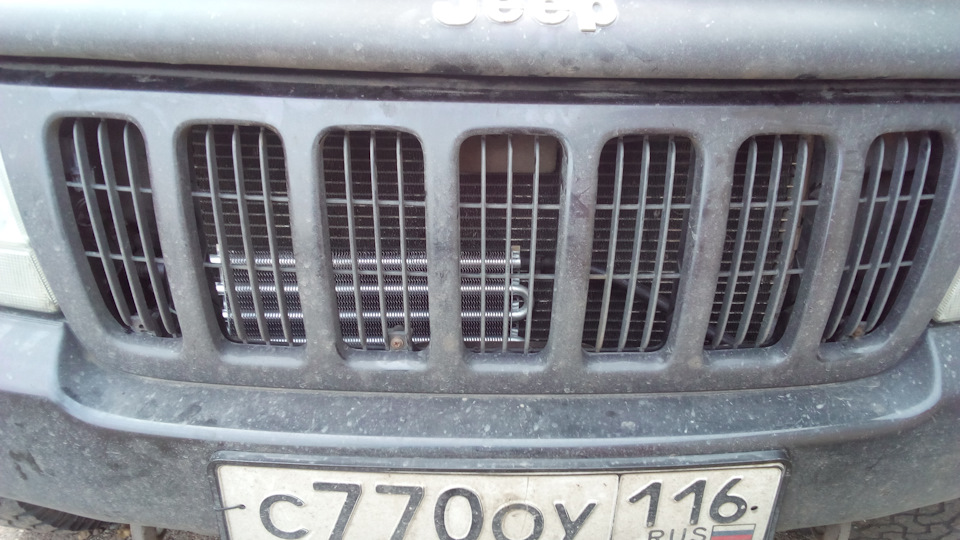

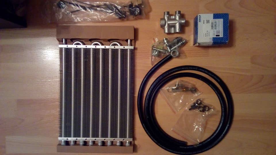

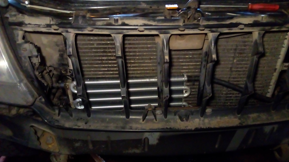

В дополнение к этому решил поставить 8-рядный допрадиатор АКПП (2800 руб), а вернее вынести его в отдельный контур. Для правильной установки дополнил его термостатом KNECHT/MAHLE TO975 (1371 руб.) и набором шлангов, хомутов и штуцеров (2000 руб).

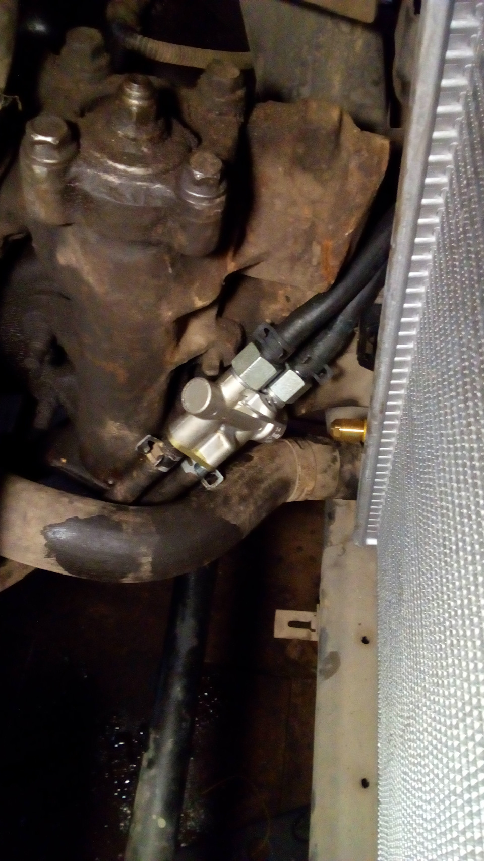

Схема установки термостата достаточно проста:
Открывается (вернее закрывает обходной канал) он на 75 градусов. Встал плотненько, но компактно, возможно позже закреплю его на кронштейн.
Радиатор встал тоже довольно плотно, но хорошо. Закрепил его стяжками, но позже также подумаю о более прочном креплении. Конечно же, после этой процедуры надо долить около литра масла для АКПП.

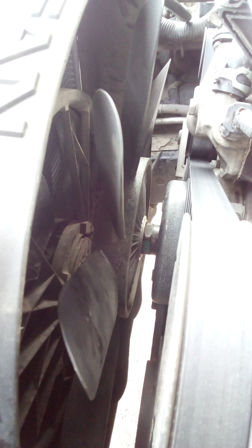

В дополнение к основному электровентилятору в помощь работает мерсовискомуфта. Охлаждения хватает, этим летом вентилятор включался лишь когда я снял ради проверки вискомуфту. Температура двигателя в пределах 85-95 гр.

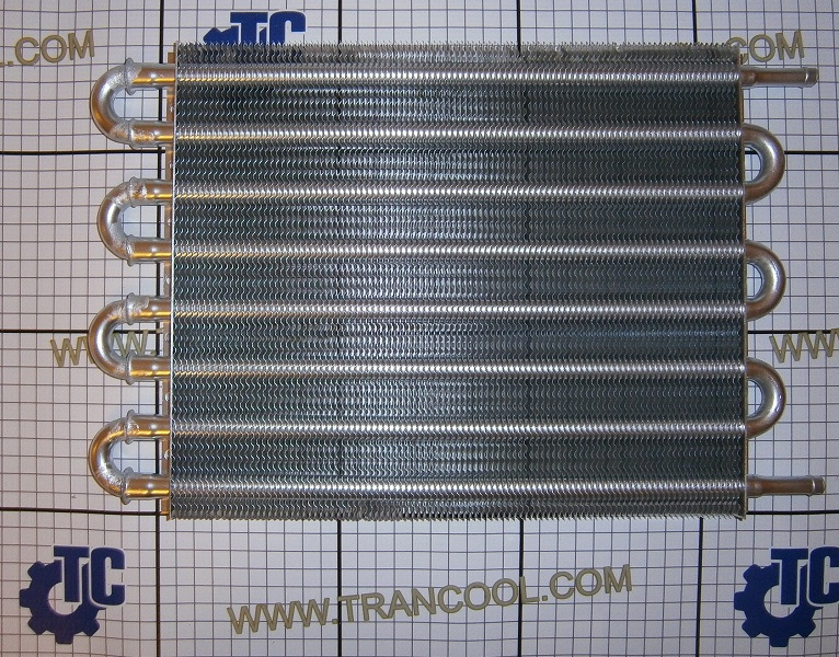

Это комплекты доп охлаждения акпп

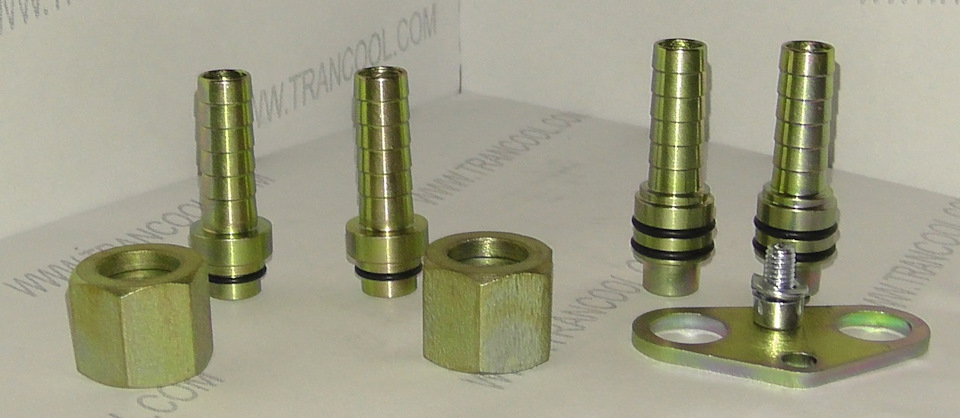

номер комплекта штуцеров не подскажешь?
www.trancool.com/index.php/product/view/4/19
артикул бы этого комплекта, я бы заказал у себя
Артикула нет, насколько я понял, это комплект их производства.
Я заказывал у них вместе с радиатором, шлангами, хомутами. Так выгоднее. Термостат только у себя взял.

Тоже самое ставил одному человеку, термостат крепил справа под фарой на самодельный кронштейн
Но тогда придется родные шланги от акпп удлинять.
Я ставил на машину с мотором 4,7 там трубки АКПП идут по правую сторону, здесь мотор 4л ( я не ошибся?) И они идут по левую сторону.
Мотор 4.6 :)
Как я мог… Сорри)))
