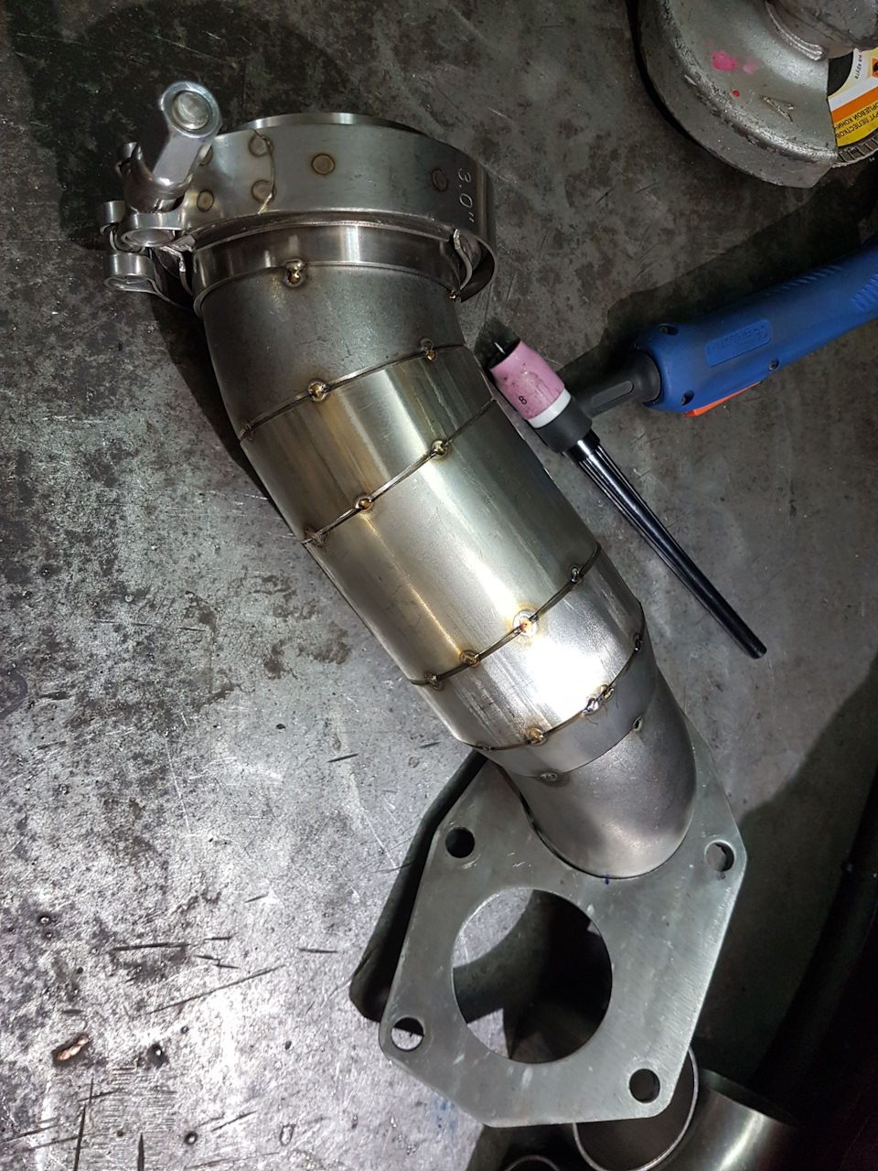

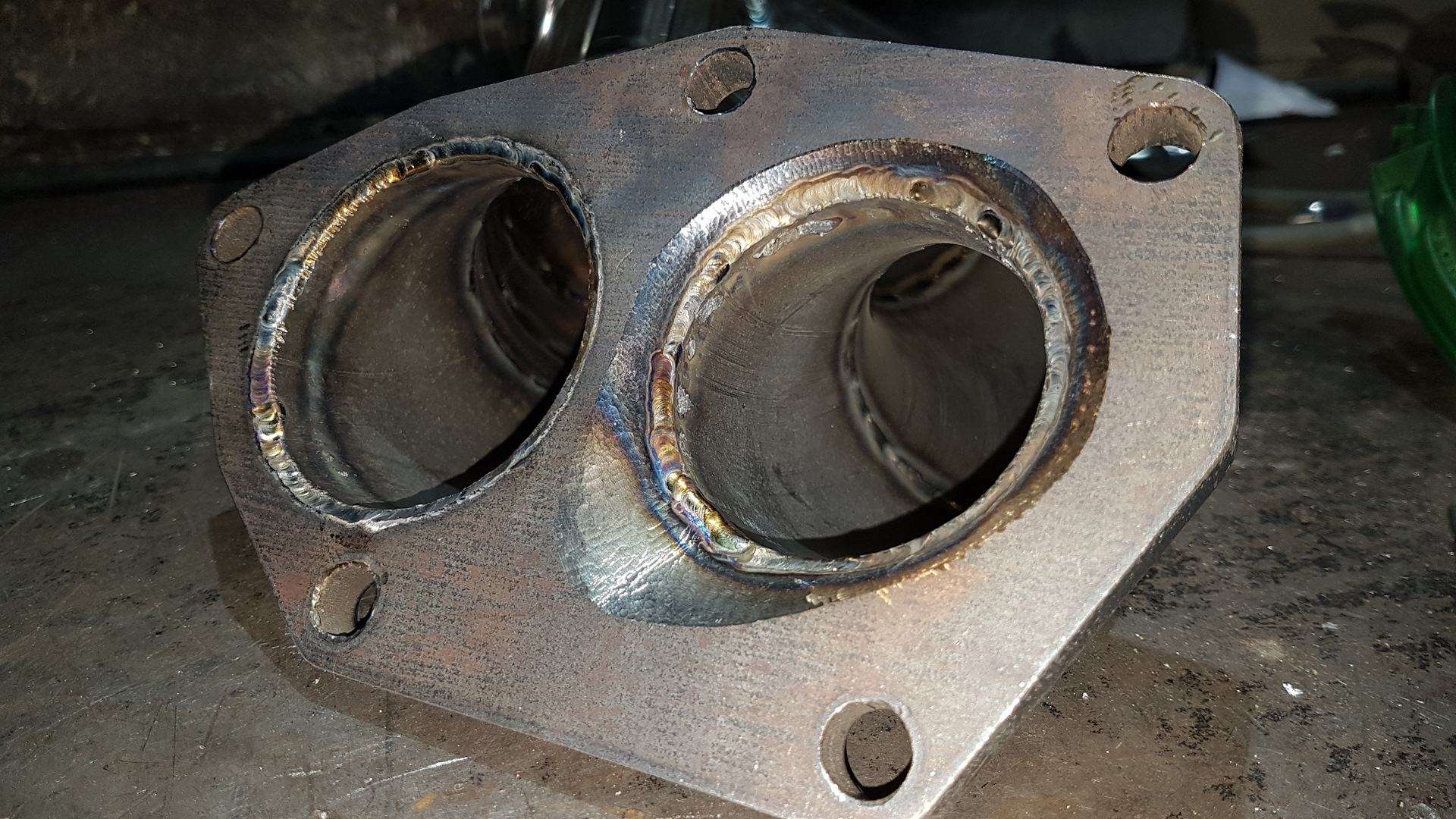

Изначально хотел ставить яйца Invidia и готовую приёмку 70мм(Траст кажется) под них. К аутлету вопросов особых не возникло, а вот даунпайп на поверку оказался отвратительным. Смириться с резким заужением на входном фланце до 57-60мм я не смог (это при выходе из аутлета 71мм) и сделал всё сам, как и собирался когда-то давно. Тем более, что докупить потребовалось лишь гофру и один v-band.

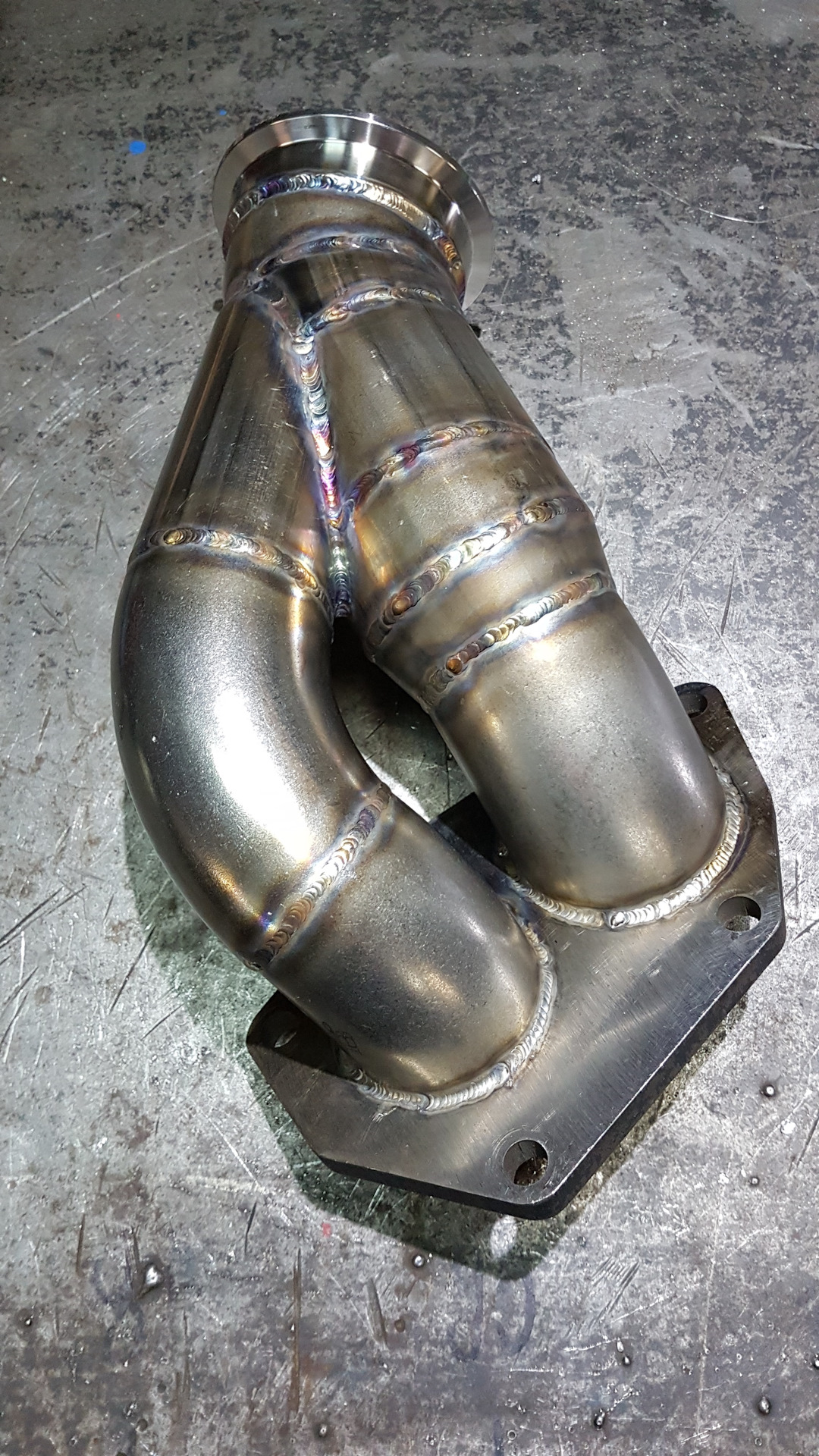

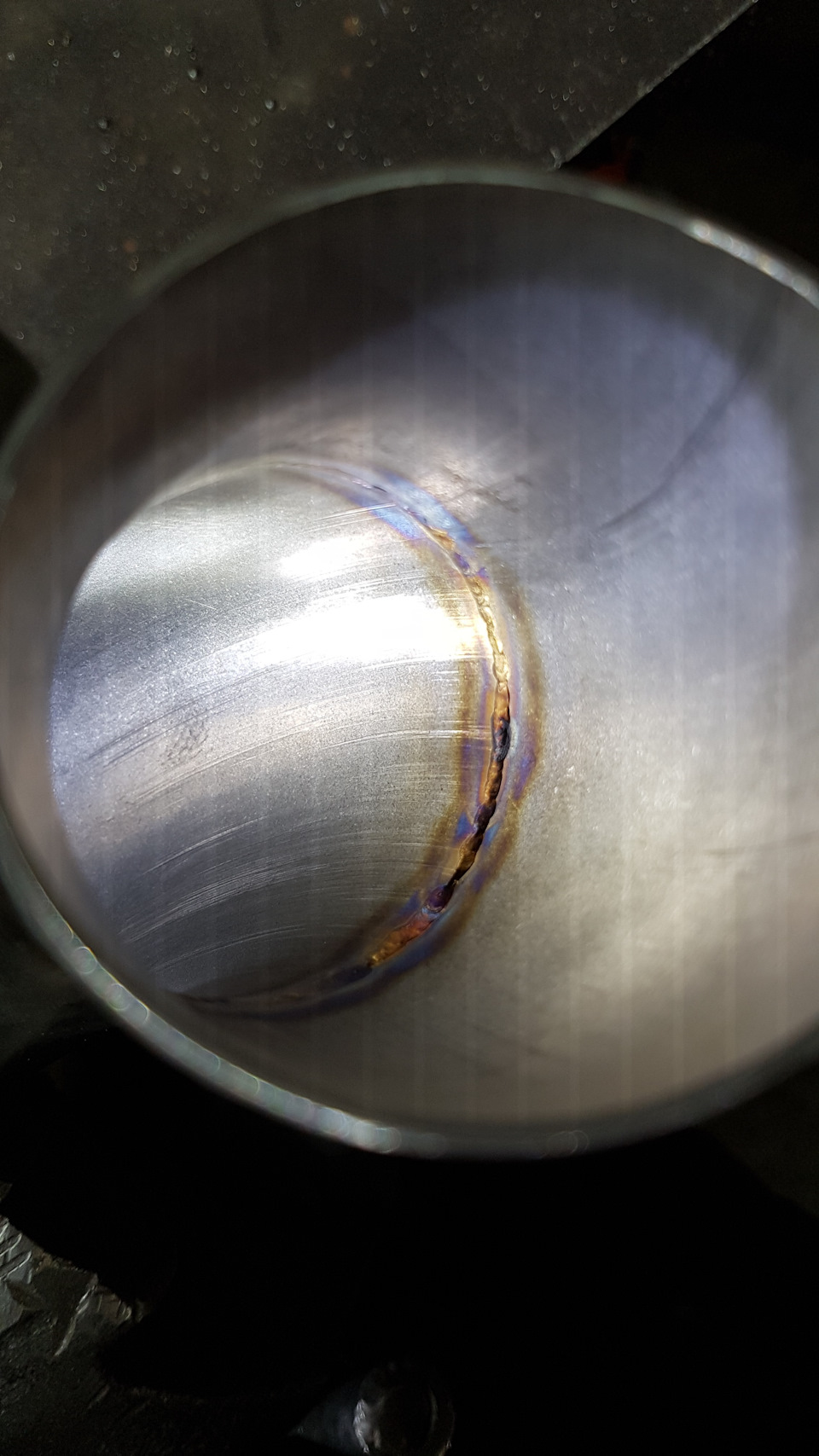

Швов красивых не получилось в этот раз. Давно не брался за сварку, да и настроение было не правильное видимо, за то подогнал всё хорошо, да и провар вполне годный получился.

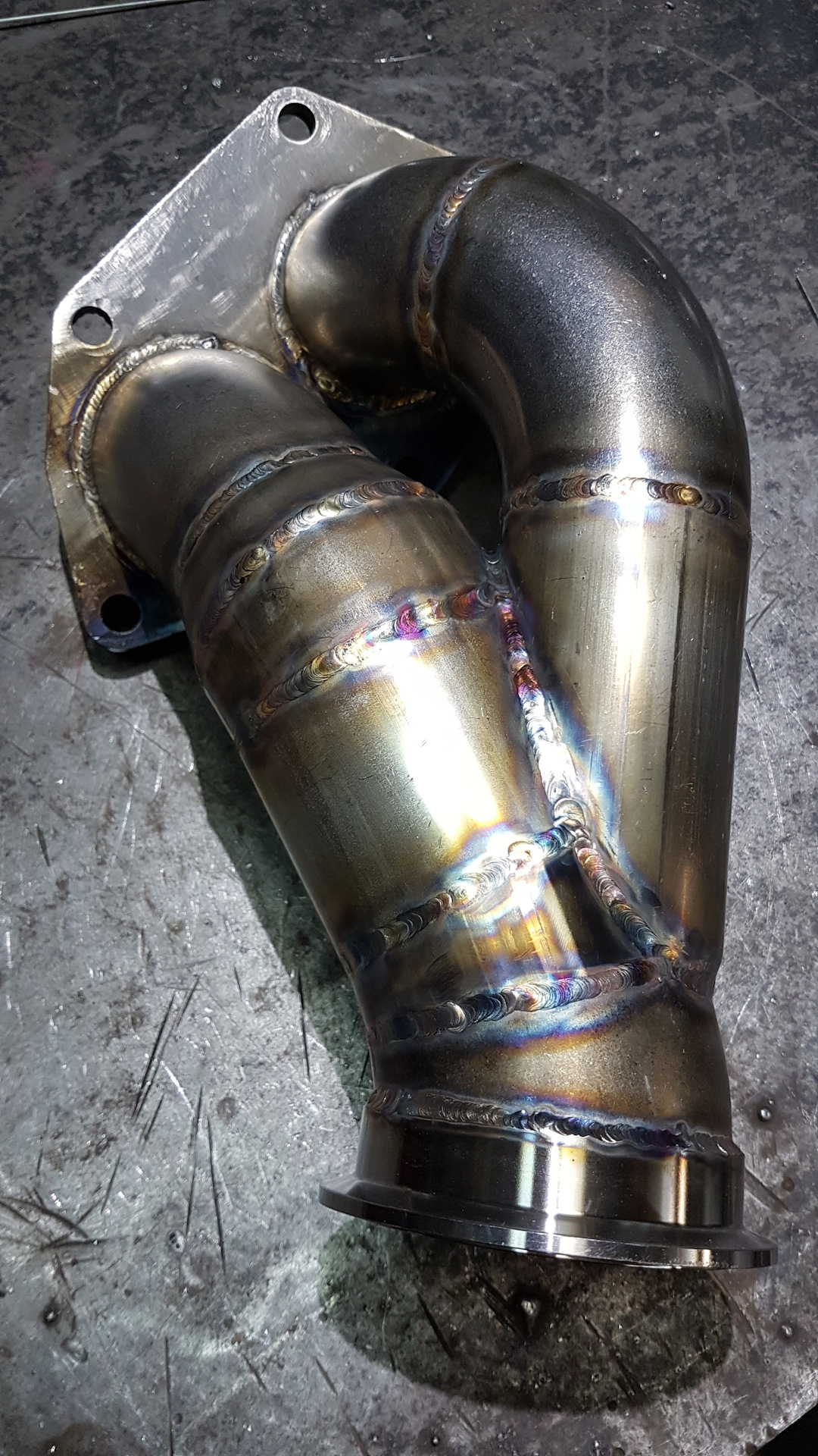

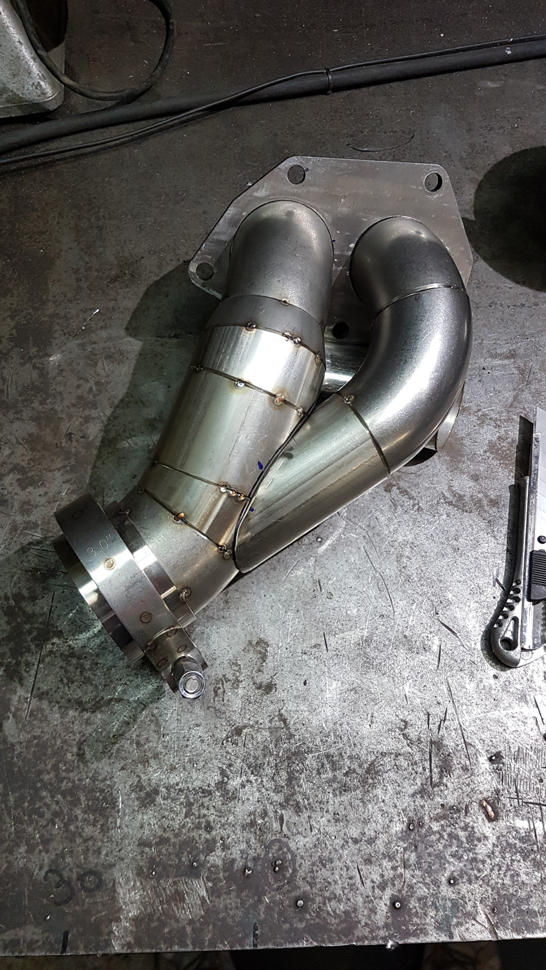

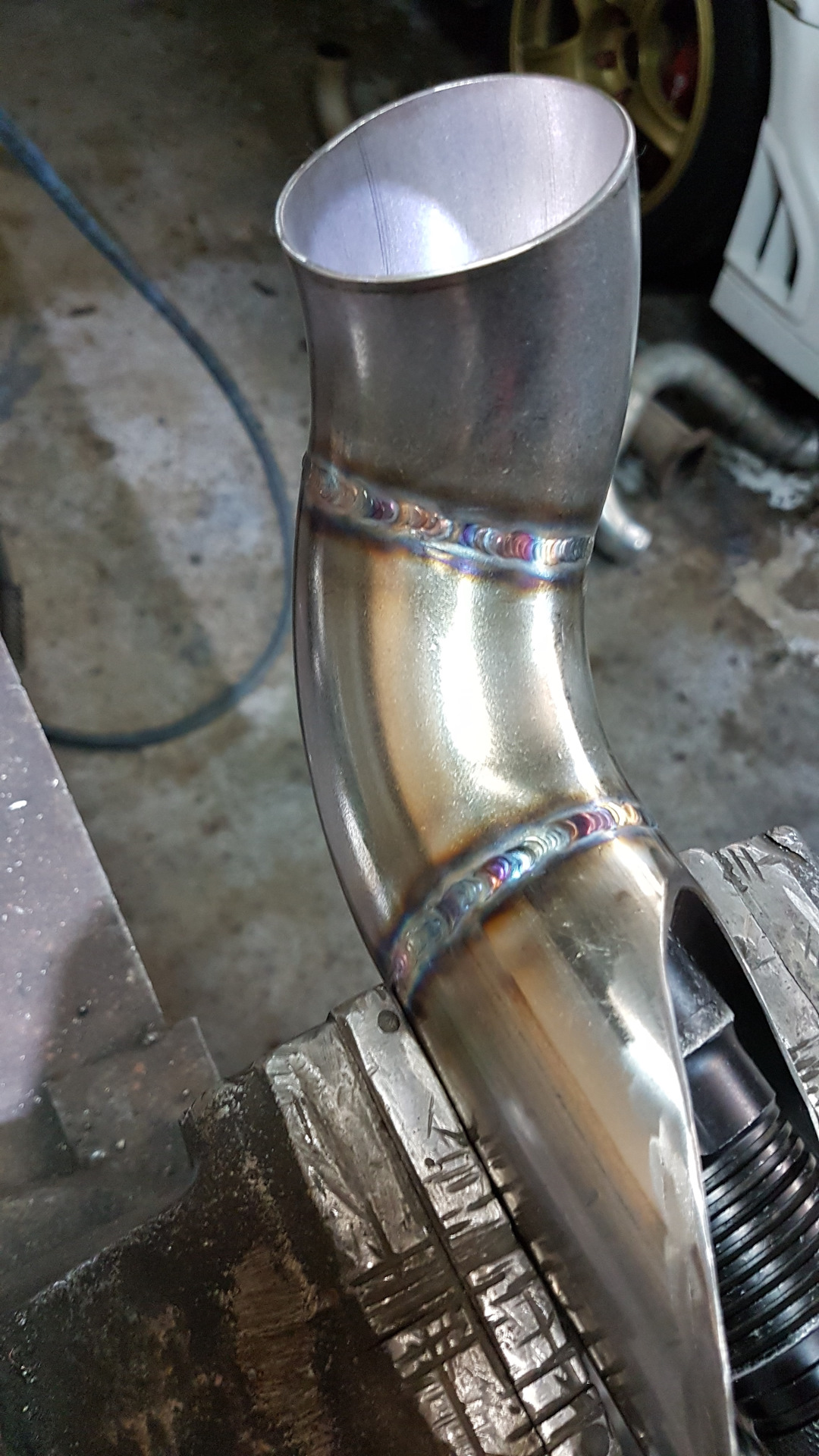

Самая сложная часть подгонки, сход 2-1, можно было сделать компактнее, но я специально сделал "коленку", для доступа к самому гадкому болту.

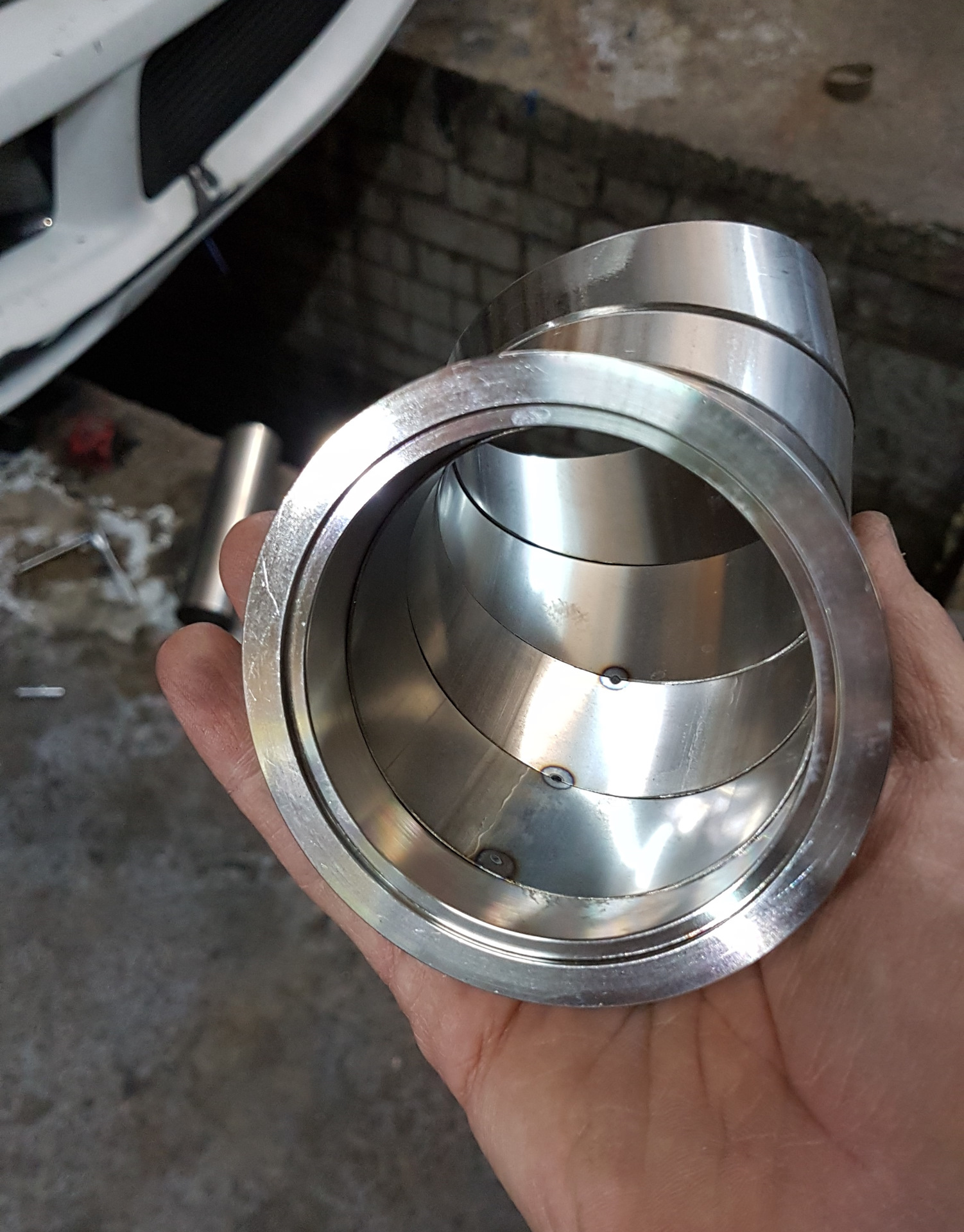

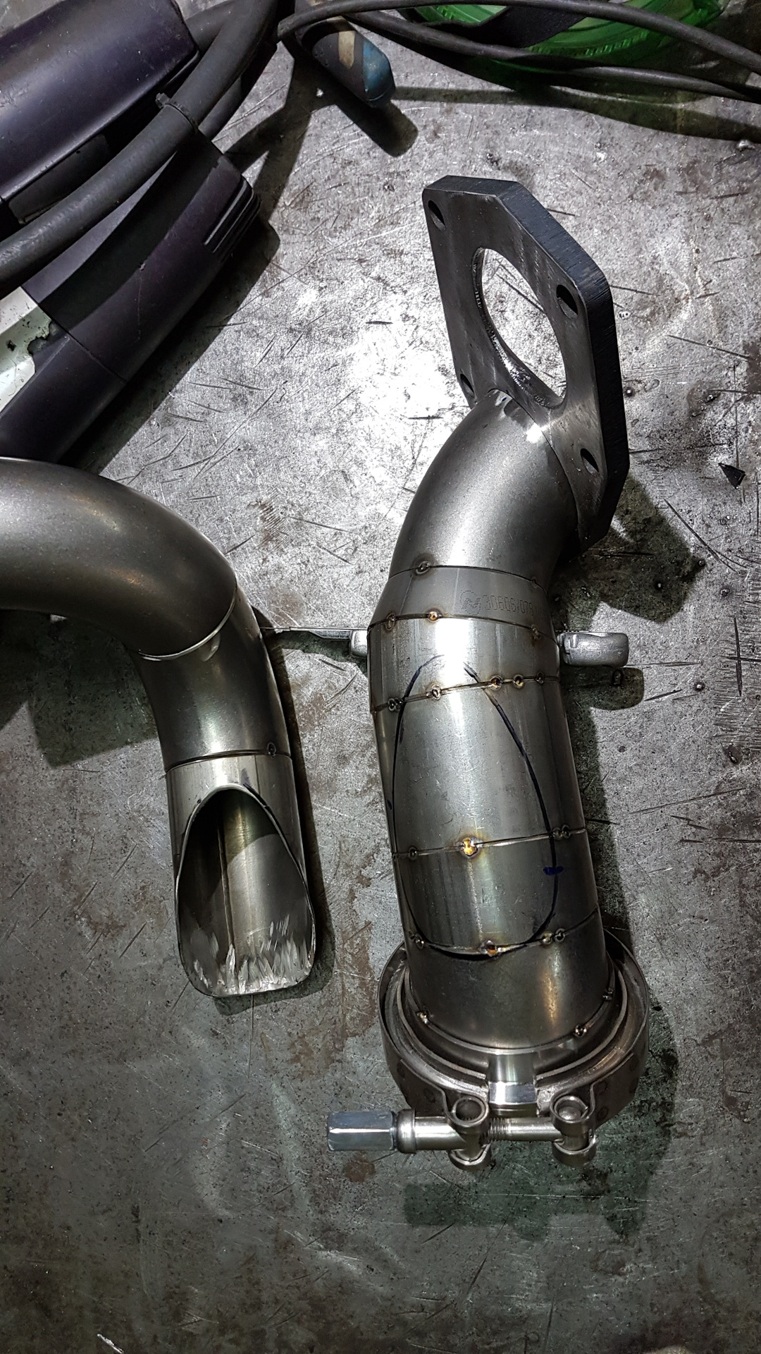

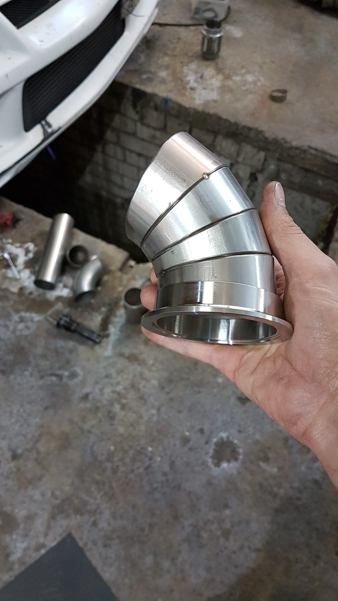

Не поленился и сделал плавный выход из вестгейта.
Дальше даунпайп.
Из отвода не получилось сделать, т.к. там не просто поворот, но и переход в другую плоскость.

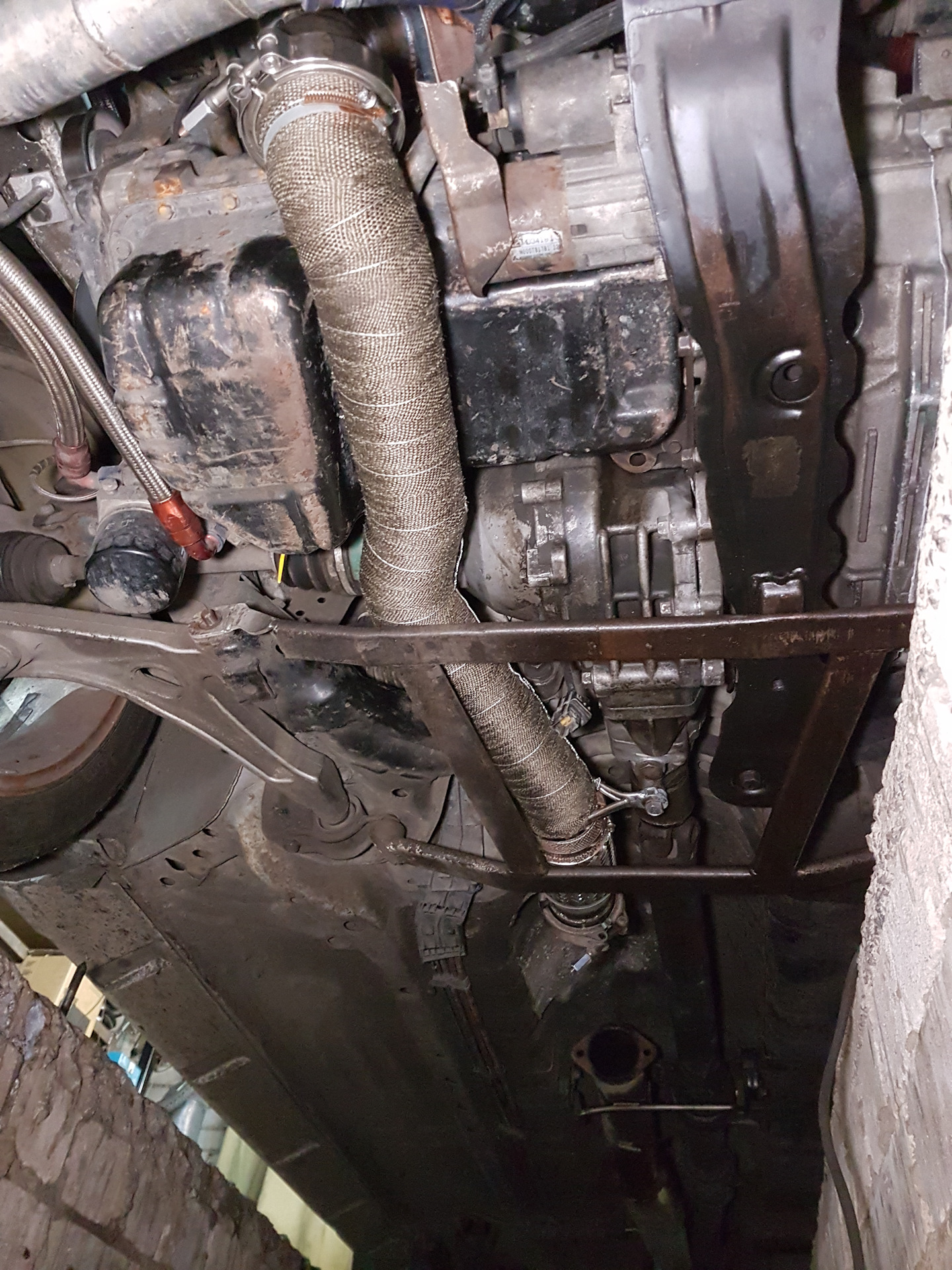

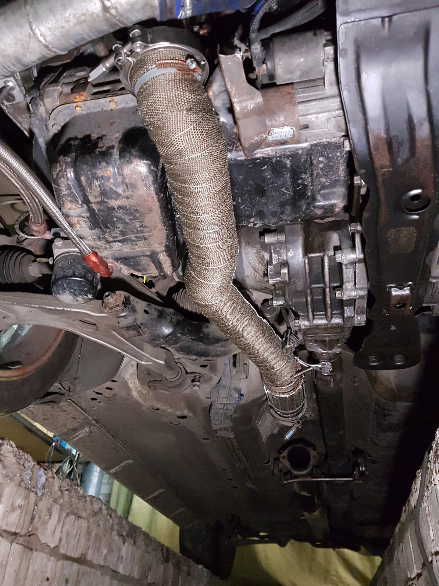

Дальнейшие примерки-прихватки не фотографировал, утомил он меня. Очень тесно внизу тянуть 76мм трубу: близко к поддону, близко к раздатке и элементам кузова и подвески.

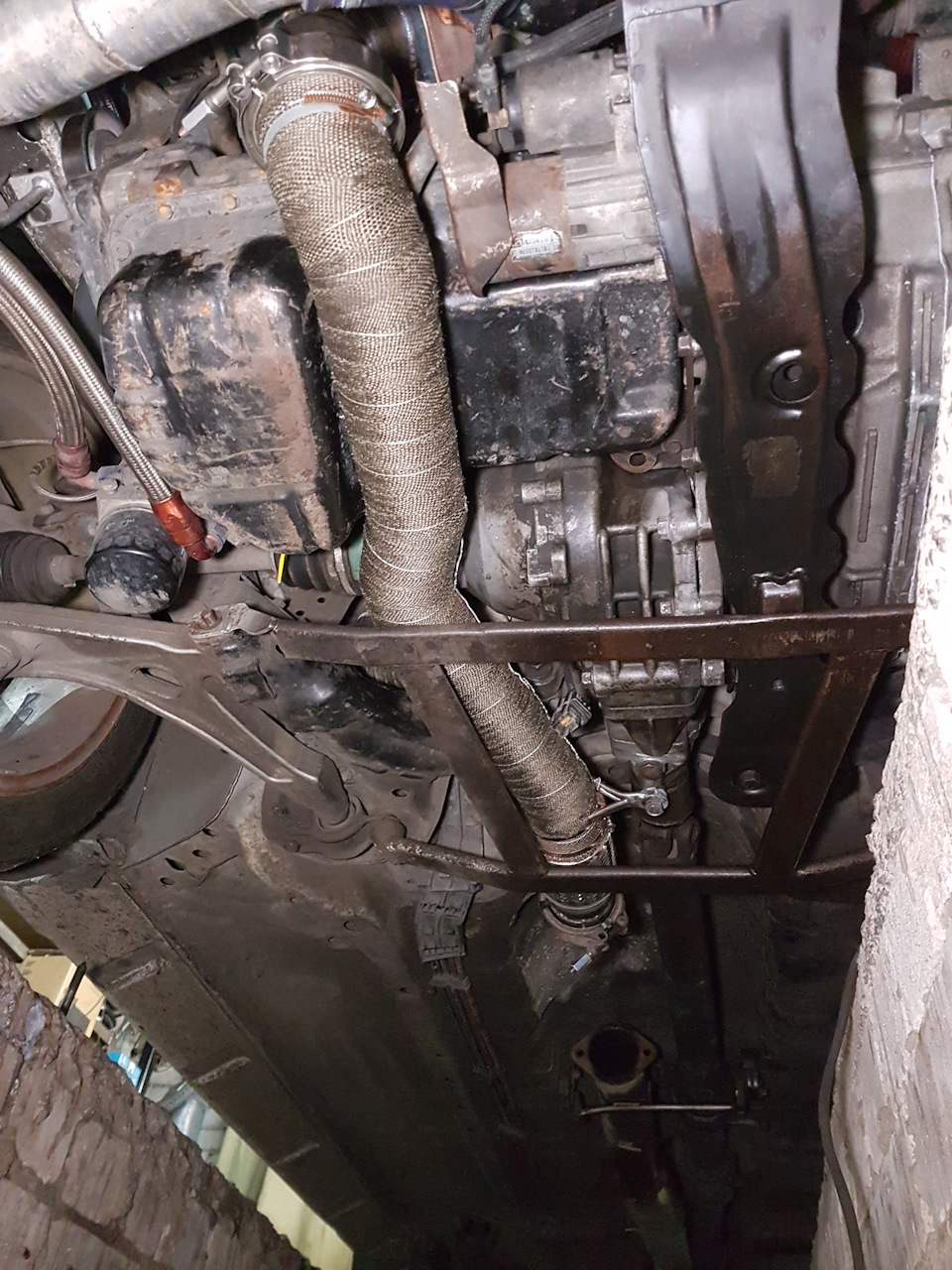

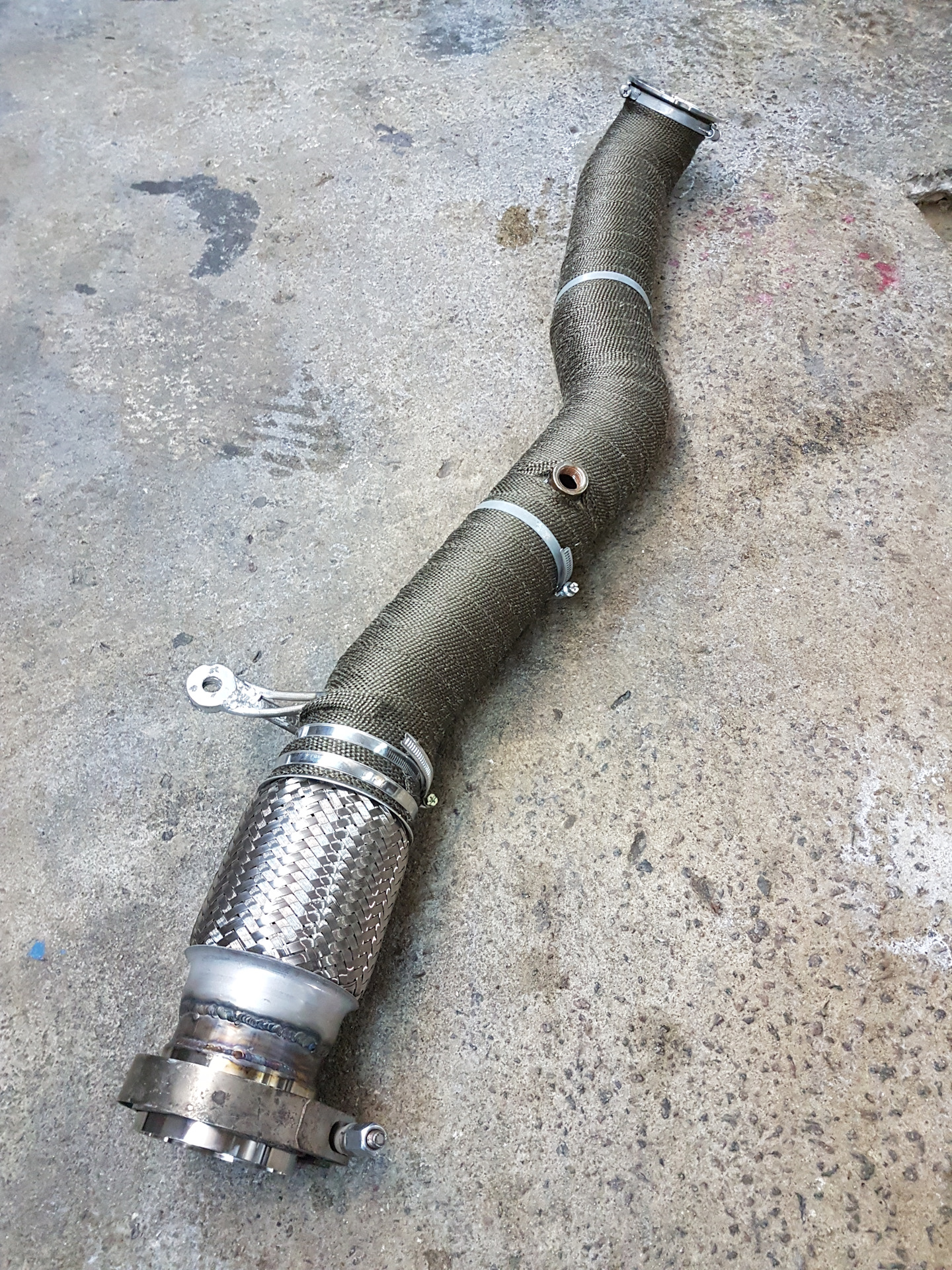

Обмотал термолентой, на фото промежуточный этап, перед установкой закрепил тщательно термоленту нержавеющей проволокой.
А снизу ещё и подрамник, сильно не разбежишься, всё очень близко.

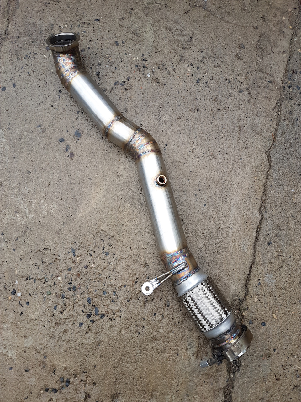

Дальше сделал переходник из старого даунпайпа в 80мм титановый Fujitsubo, покатался — теперь просто громко, а раньше было громко, но когда открывался гейт вообще ад :)
Почему переходник, а не сразу к футжисубо даунпайп сделал? Потому что планирую чуть позже сделать тихий выхлоп, что бы можно было по трассе не переживать за то, что от грохота разрушатся зубы и задёргается глаз, когда футжисубо начинает резонировать (где-то с 4000 до 4500об). Но и возможность установки лёгкой футжисубы нужно оставить.
