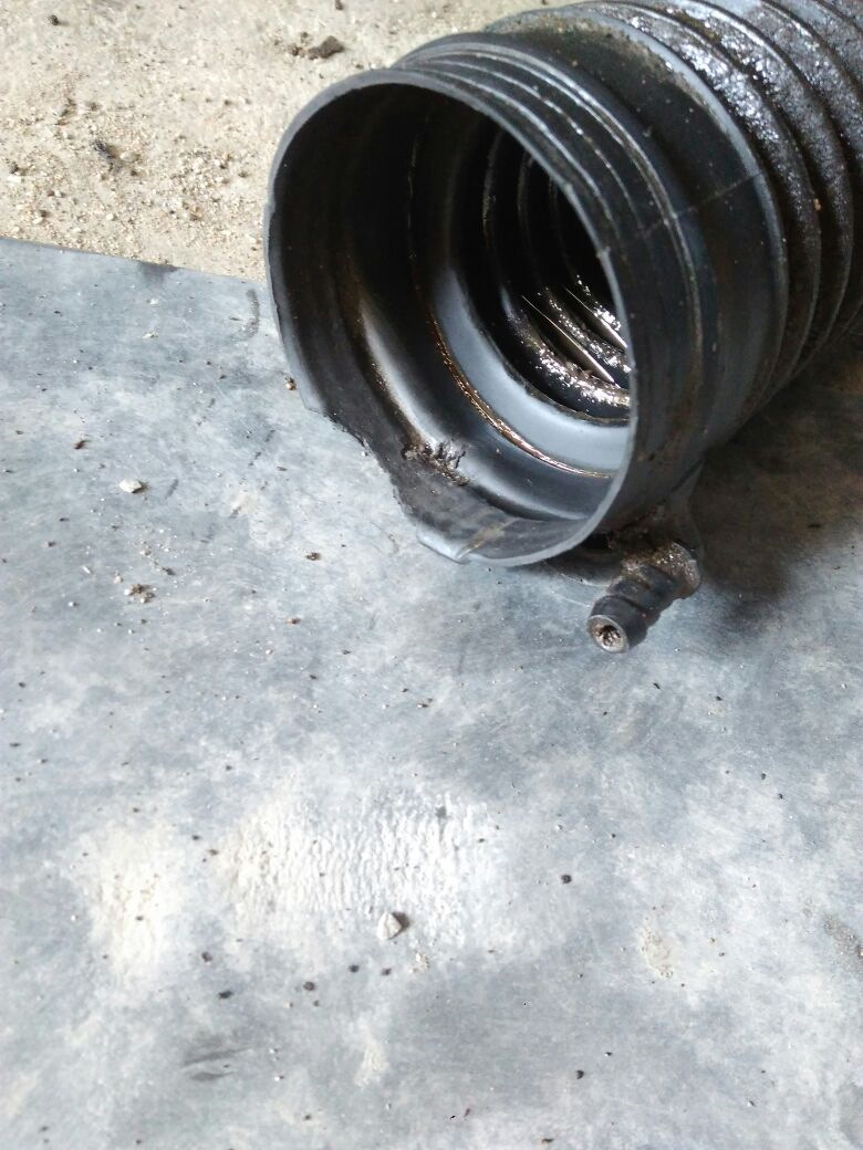

После замены стабилизаторных стоек выяснялось что постукивает левая рулевая тяга (яблочко)
Долго искал в интернете- хорошие дороговато
Просто ради прикола позвонил в локальный магазин- где обычно цены космичиские
И правильно сделал- у них завалялся Лемфордер всего за 26$
Говорит -продаю за старую цену, из за того что все покупают турецкие (22$) и никто даже не заикается про оригинал
Поехал к своему мастеру, тот заменил и смазал все как надо, подстучал под наканечник (тот чуть люфтовал), подклеил поврежденный пыльник (изолента на супер клей), закручивал тягу зажимом, так как на оригиналах и лемфордер место для ключа не бывает (в отличае от подделок)
Потом на схождение в такую же цену что и механик (каждому по 6$)
Пока ездием без стуков)
Скоро рулевая колонка пойдет на ремонт, пропускает масло
(кстати скорее всего это масло и смыло весь литол со старой тяги и накрыло ее)
и жужжать начала (даже если уровень масла норм)
