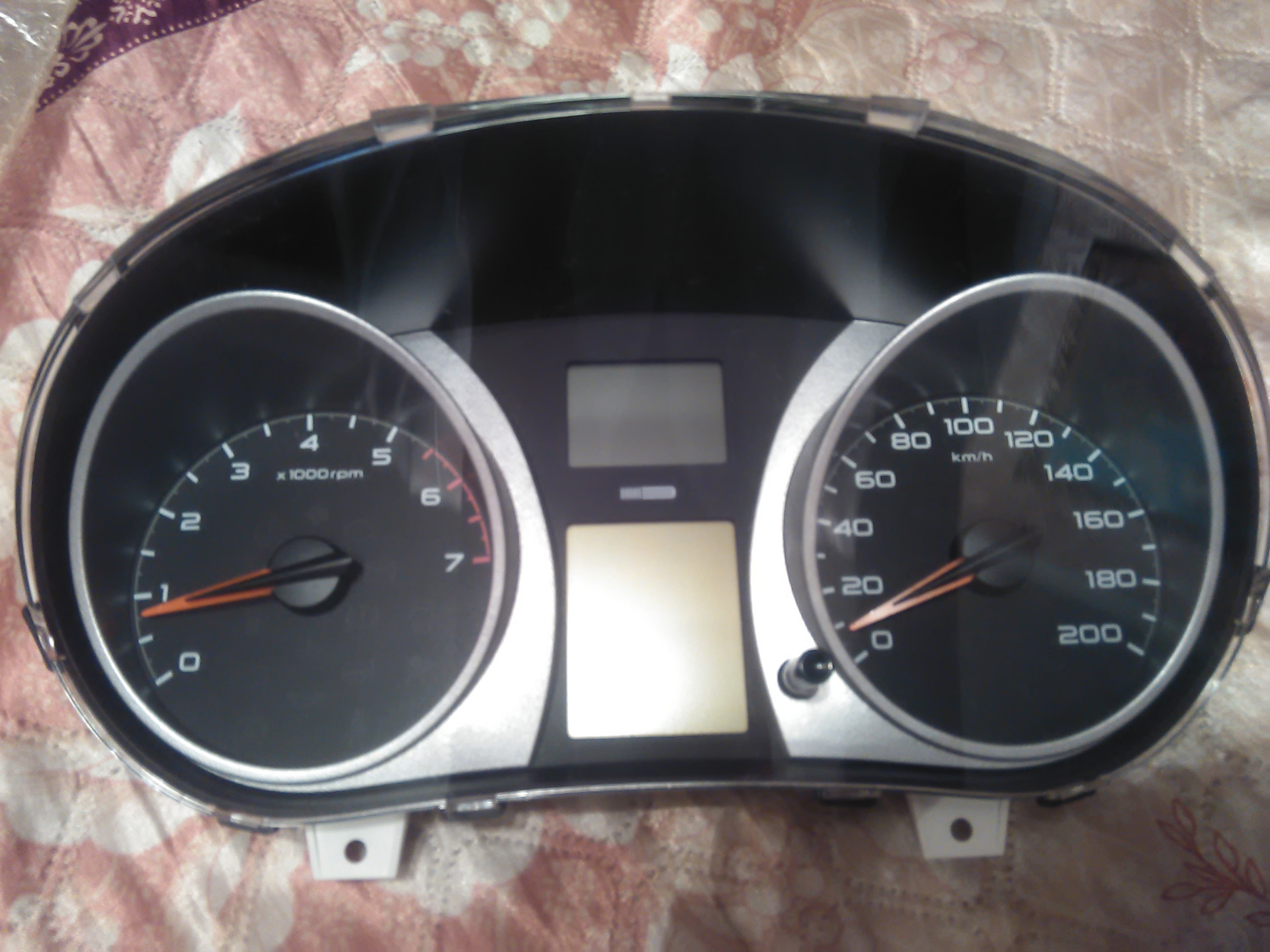

Я в шоке ))) Она сама едет.
Рассказывать наверное смысла нет, много было постов.
Но хотелось бы добавить свои 3 копейки.
Долго ни как не мог воплотить в жизнь мечту, то финансы, то Люди подводили.
В Итоге, заказал новую приборку за 3600 и 500 руб переключатель. А в магазинах эти приборки по 7800.
И прошил стандартную прошивку I484GR16 вроде 700 рэ.
Теперь у меня с этой прошивкой даже показывает переключение скоростей.
Снял старую и поставил новую.
Теперь у меня машина с пробегом 30 км)).

А почему стрелки не на нуля стоят?
на машине все четко.

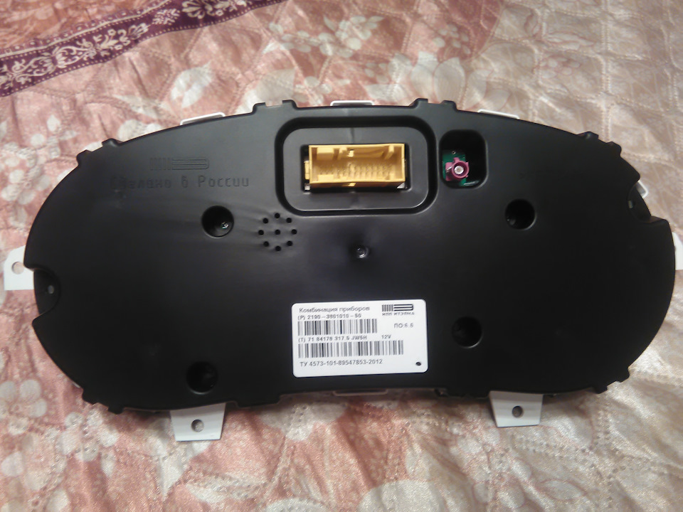

Денис подскажи, двигло такое же как у тебя мозги на фото, прошивальщик сказал что надо блок менять, ставить с платой 4,12 а у меня, 6.3. Не подскажеш у тебя какой блок стоит
Приветствую. Я уже не помню. Только когда искал прошивщика. Некоторые говорили надо впаивать чип какой то в мозг. А у нас в городе за 500 рублей прошил и подключился к мозгам переходниками какими то. Некоторые толи по незнанию толи спецом делают. Навинчивают себе цену. А мозги я так понимаю ты про блок спрашиваешь. На последнем нижнем фото
Да, да, и судя по прошивке, у тебя блок с платой 6.3х как и у меня, вот теперь думаю, что делать, блок блин денег стоит а проливать этот боюсь окирпичить.

А розовый штекер под гпс?
Розовый под антенну идёт с gps вроде
Но нам на норму он не нужен?
Нет не нужен. Она идёт на сенсорную магнитолуу на Windows которая. Сам модуль gps в антенне находится. Та которая на крыше. Но у меня нет сенсорной магнитолы. видел её только на приоре и Гранте с автоматом.
Модуль жпс в антенне?)
Да, на новых грантах в люксе, если не ошибаюсь
Bratna99
Понял, спасибо за наводку, завтра буду с продавцом связываться)
Bratna99
сам модуль GPS в приборке, там просто антенна принимающая сигналы, от неё провода идут в приборку, а в магнитолу уже по CАN шине
