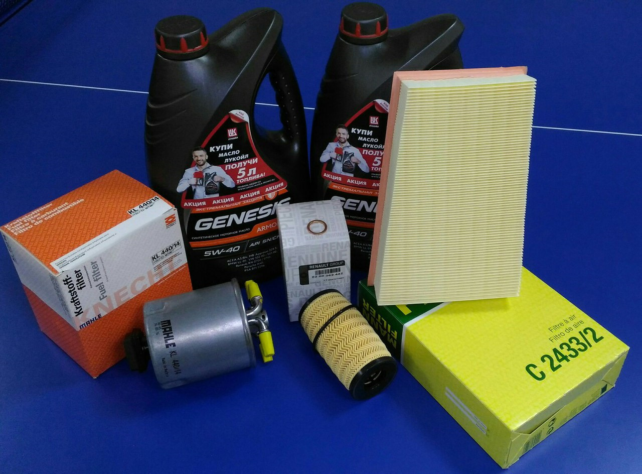

Собран набор для ТО:
Фильтр масляный — Renault 8200362442
Прокладка сливной пробки — Sasic 1640020 (аналог 7703062062)
Фильтр воздушный — MANN C2433/2 (аналог 165466131R)
Масло моторное — Lukoil Genesis Armortech 5w40 7,4литра

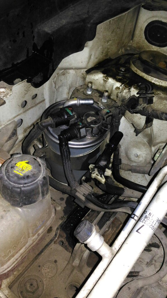

Фильтр топливный с датчиком воды — KNECHT/MAHLE KL44014 (аналог Nissan/Renault 16400-JY00B)

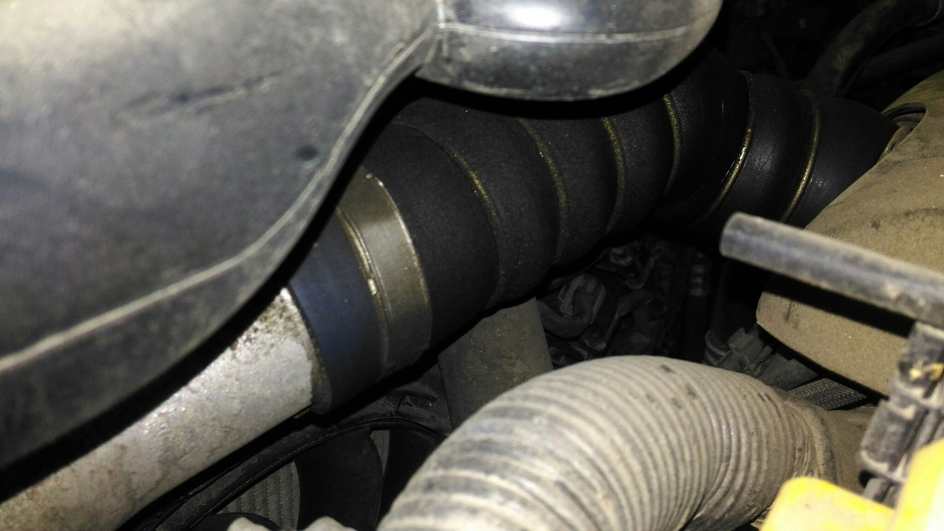

Кто что скажет по поводу лечения? Новый патрубок? Новый хомут? Ещё варианты?

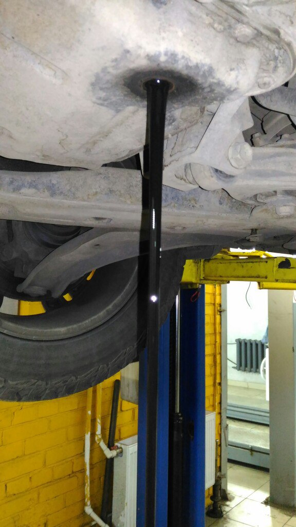

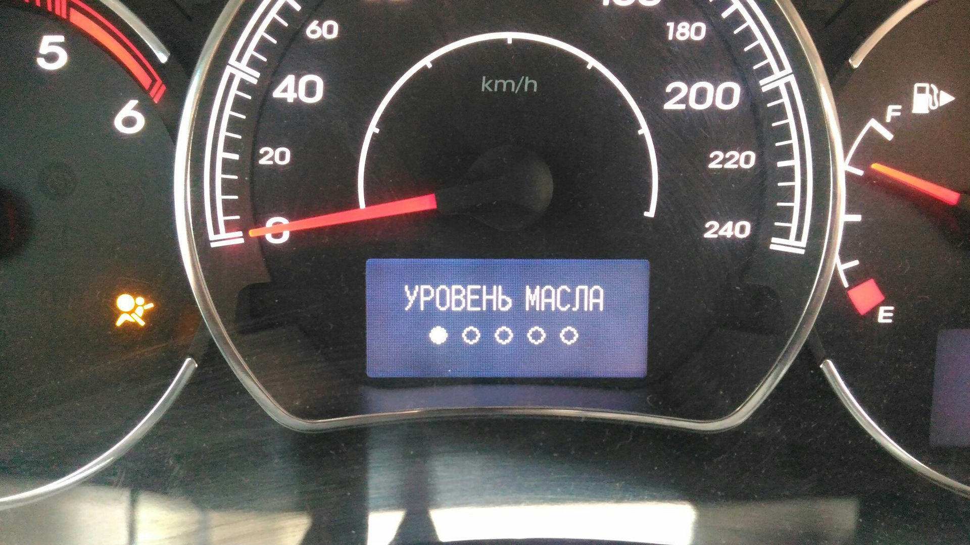

В предыдущий раз было светлее. Скорее всего из-за того, что около 0,5л доливалось в последние 2000км пробега до ТО. Фактически, в этот раз масло примерно такое же, как на ТО120.

Про патрубок, масло которое выступает на патрубке это то масло что высосала турбина из сапуна, оно в любом случае уже сгорит в цилиндрах, это запотевание на уровень не влияет
Как начал потеть патрубок вырос расход ~ 1л.
Про расход ничего не могу сказать. У меня более половины пробега трасса и небольшие запотевания уже были с момента покупки… Потом прошивка, смена резины, ещё одна смена, летний дальняк… В общем, всё время разные режимы. Не с чем сравнить.

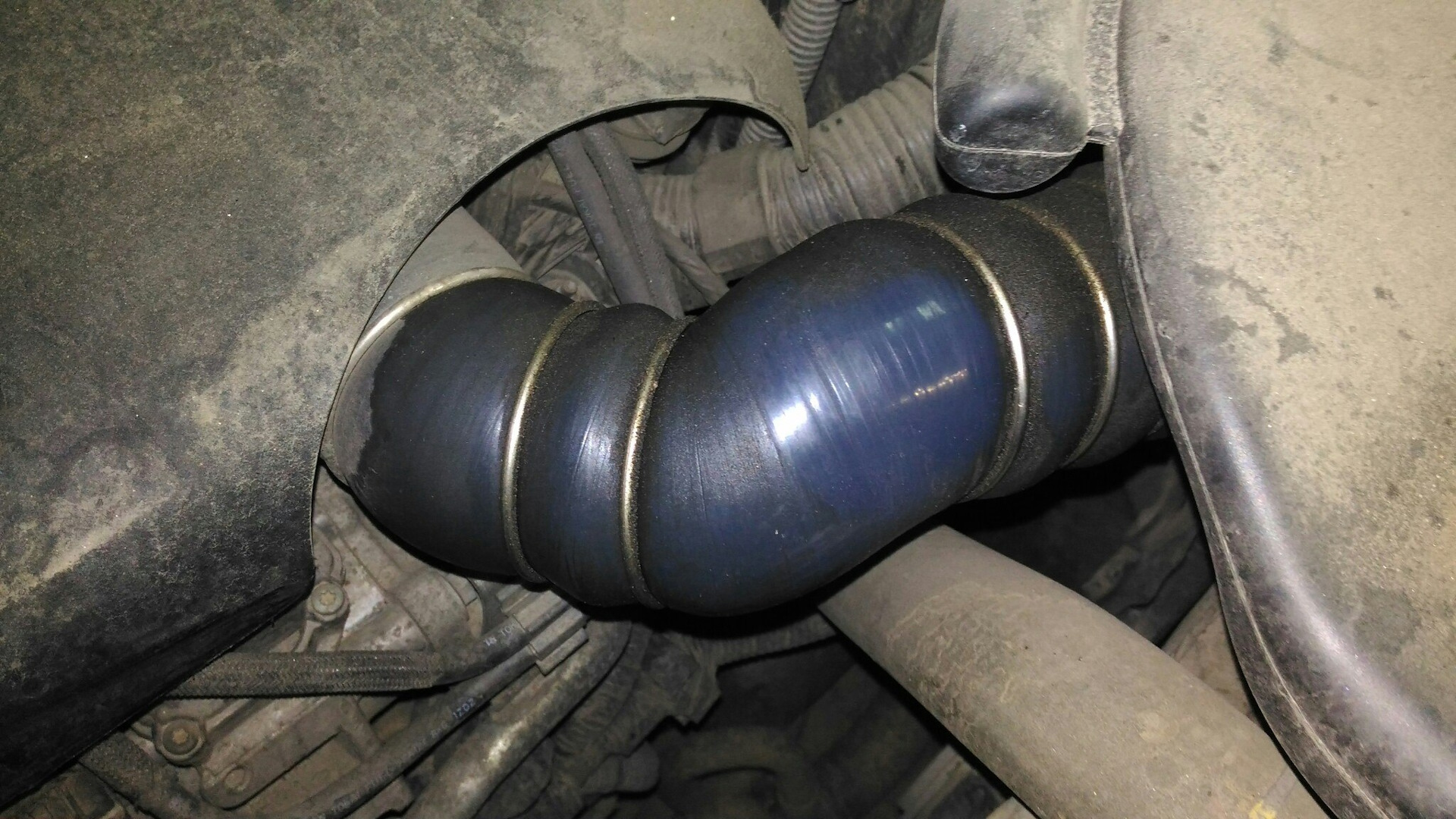

У меня пробег 84 и начал потеть патрубок. Из форумов икстрейла и колеоса у многих потеет, у кого раньше у кого позже, один писал на иксе еще на первое ТО не съездил, а патрубок потеть начал. Усиленные хомоты думаю врятли помогут, т.к у хомутов есть момент затяжки 6.5 Нм, что будете тянуть усиленными до усеру? чтобы сломать чтонибудь. Буду менять на оригинал тоже с пружиной только черный, если выбрать долгую доставку более 20 дней тогда цена меньше 4 т.р, если быстрее доходит до 14 т.р. :-) Ставят от камаза еще патрубок, но у него вн.диаметр 58мм у нас 55мм. Я купил примерить камазовский, не знаю как другие его затягивают но он реально большой, сдал в магаз.
Ну, у меня запотевания постепенно появлялись с момента покупки авто. В этот раз то ли пыли налило на него, что так хорошо видно, то ли действительно сильнее запотел, чем раньше.

Чёрный оригинал — вот такой, как тут?
www.drive2.ru/l/7746734/
На уровень не влияет. Да, закал его за 2880р.

А "защиту" топливного фильтра на место ставили или без неё ездите?

Защита на место возвращена, конечно.

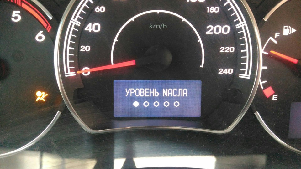

Выскажу свое мнение: Уровень масла бк показывает очень условно, Самый первый "шарик" гаснет уже после первых 1000-1500км, когда остается один шарик по щупу это 1/3 (немногим меньше половины). От замены до замены масла я катаюсь 8-10тыс. уровень падает от всех "шариков" до последнего.

-топливный тоже лучшее из аналогов и он же будет в коробке оригинала, только дороже. Я поставил "Пюрфликс" без датчика воды, только потому что уже ставил "Кнехт" без датчика и не заметил разницы и его мне подарили)

Дело ваше что лить. Сам лил Мобил, по совету перешёл на Zic. На самом деле не жалею. От замены до замены 10000 км. Минус два кружка и не доливаю.
Кстати, проверить уровень можно не запуская двигатель. Не трогая педали нажимаем кнопку старт и потом жмем на кнопку БК. А лучше по щупу.
Патрубок у меня не потел, просто прорвался. Попробуйте усиленные хомуты. Но мне кажется его стоит заменить.

Фильтр топливный не менять ставить самому? Странно, но на дорестайле такого электронного уровня масла на приборке не нашёл, что бы отображалось в виде шариков.
В первые секунды после запуска двигателя нужно нажать кнопку БК в торце правого подрулевого.
Что то один шарик совсем мало не?
почему мало? свои 140тыс.км отмахал, как я понимаю.
Я ведь верно понял что за 10 ткм уровень масла с полной заливки упал до шарика?
аа… тупанул. думал про шаровую речь. Да. С 5 до 1 шарика за 10тыс.км уровень упал.
Вот хз. Прежде не засекал полноценно — доливал после 7000км где-то 0,4-0,6л (когда 2-3 шарика оставалось на приборке). А тут решил засечь, на сколько провалится — результат на фото.
Первый погас примерно на 2500км от предыдущего ТО.
Ну тут я так понимаю ещё от скорости зависит. Точнее от оборотов двигателя
Ну у меня стабильно по 50км в день с крейсерской скоростью 130км/ч по КАДу и в целом стиль вождения далеко не пенсионерский.
