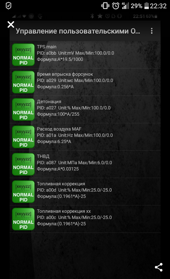

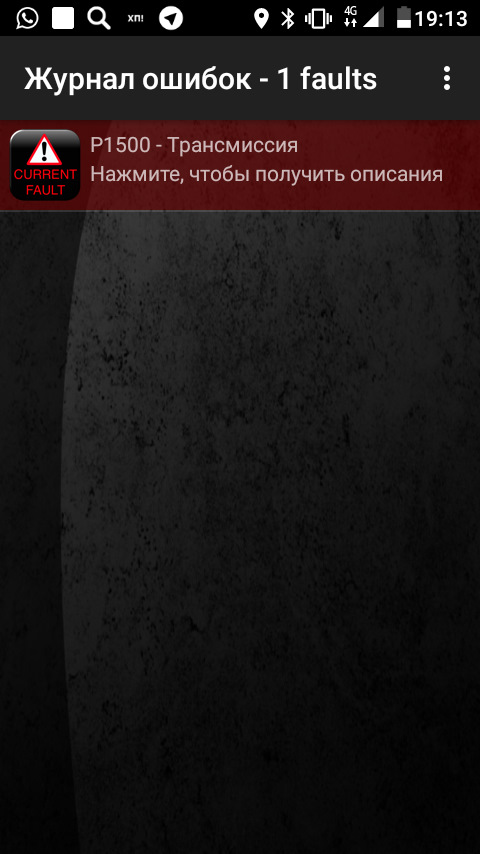

Всем привет. Спасибо большое Vladonius, за предоставленные проги. Конечно, не смог установить моды. Но все же попробовал подключиться. И вот что показало, ошибка Р1500 (трансмиссия), хотя искал на просторах интернета данную ошибку, то там склоняются на генератор. Чему верить?
Комментарии 3

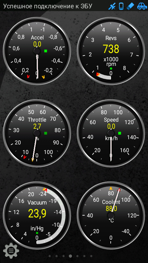

На холостых тротл, он же дроссель должен на 0 показывать, нужно датчик положения дросселя настраивать. Знаю что не актуально спустя 3-4 года, но кому то пригодится))
Тоже посмотрел, ошибка ГЕНЫ. Типа обрыв цепи. И еще если показатель Throttle это дроссель, то кажется он сильно раскрыт. У меня на холостых 1,6 кажется. Воздуха у меня так же не больше 30.0

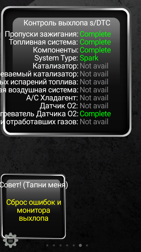

Вот дополнительные опции
