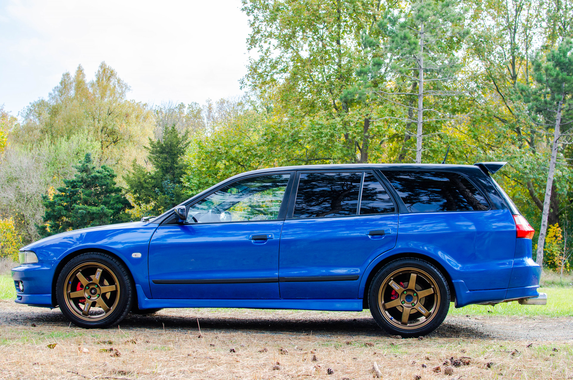

После установки колёс R18 машина стала чуть выше. Казалось бы, всего лишь какие-то несколько сантиметров, а в глаза уже бросается. Было решено немного дропнуть машину. Самым оптимальным вариантом, с учётом всех аспектов поставленной задачи, мне показалась установка пружин с занижением.
Тут очень кстати пришлось увлечение славного друже Usui японскими аукционами с всяческими JDM-ништяками :) В один из очередных "набегов" на аукцион, были заказаны два комплекта пружин — один Денису, другой мне. Далее последовало ооочень долгое ожидание посылки. Но, как в итоге оказалось, оно того стоило!

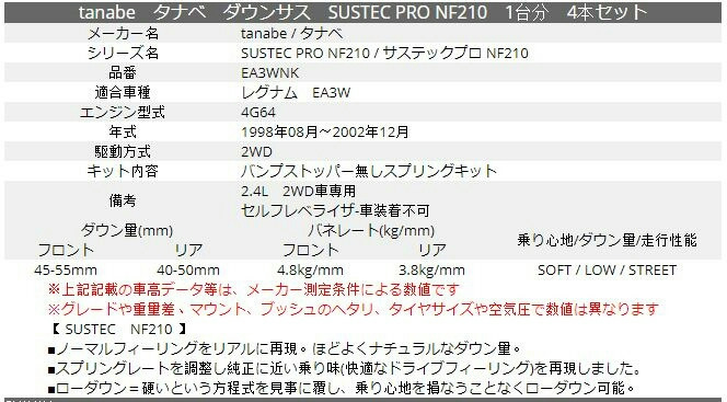

Итак, вот, шо мне приехало:

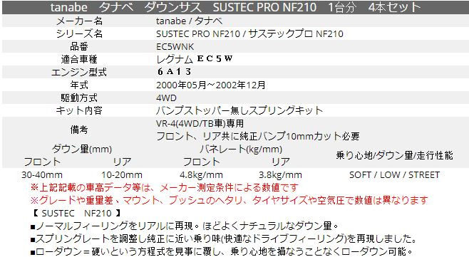

Tanabe NF210
Перед: -45-55mm 4.8kg/mm
Зад: -40-50mm 3.8kg/mm

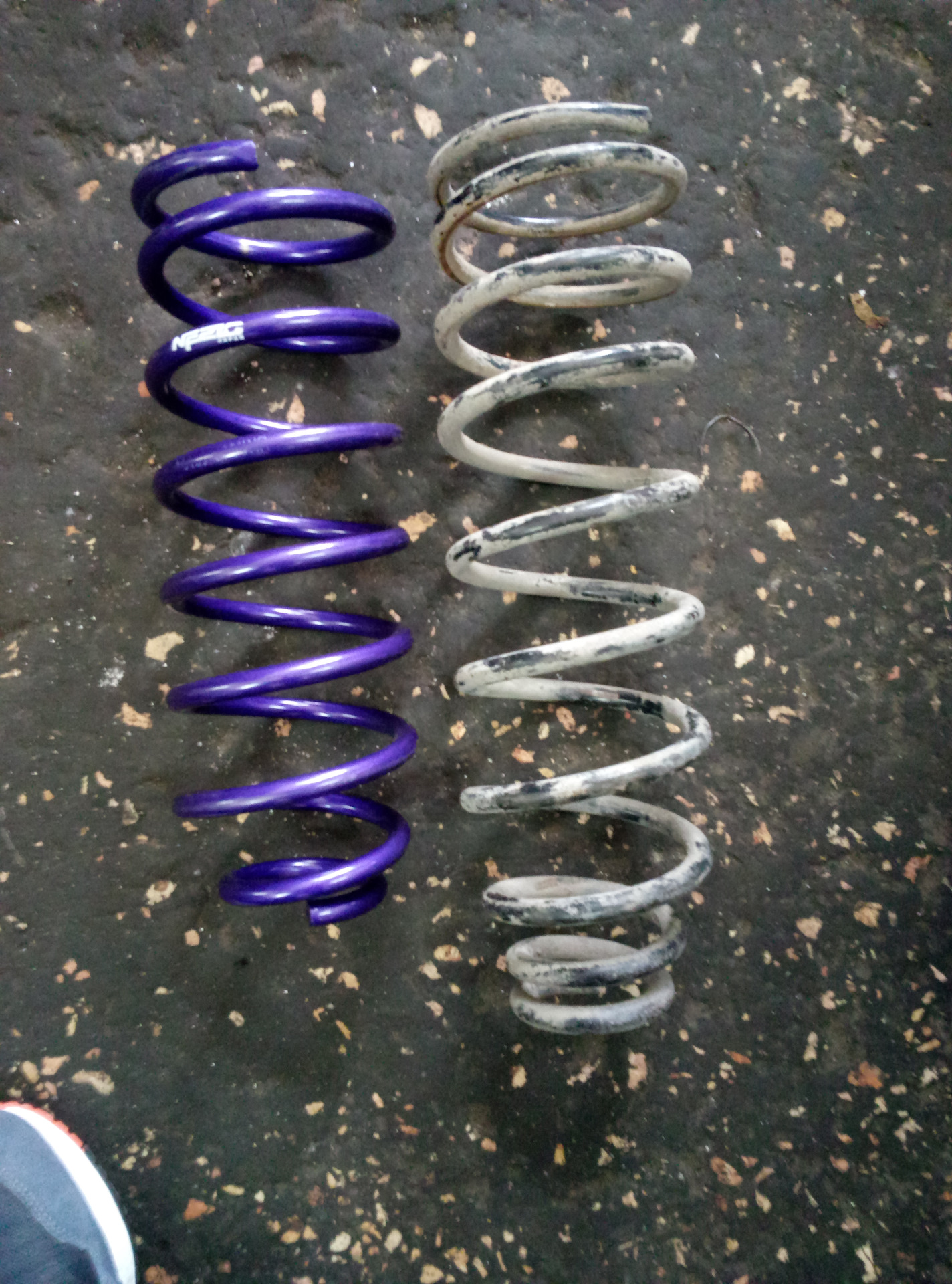

Фоток самих пружин почти нет но вот, для примера, сравнение задних пружин — сток и танабе.

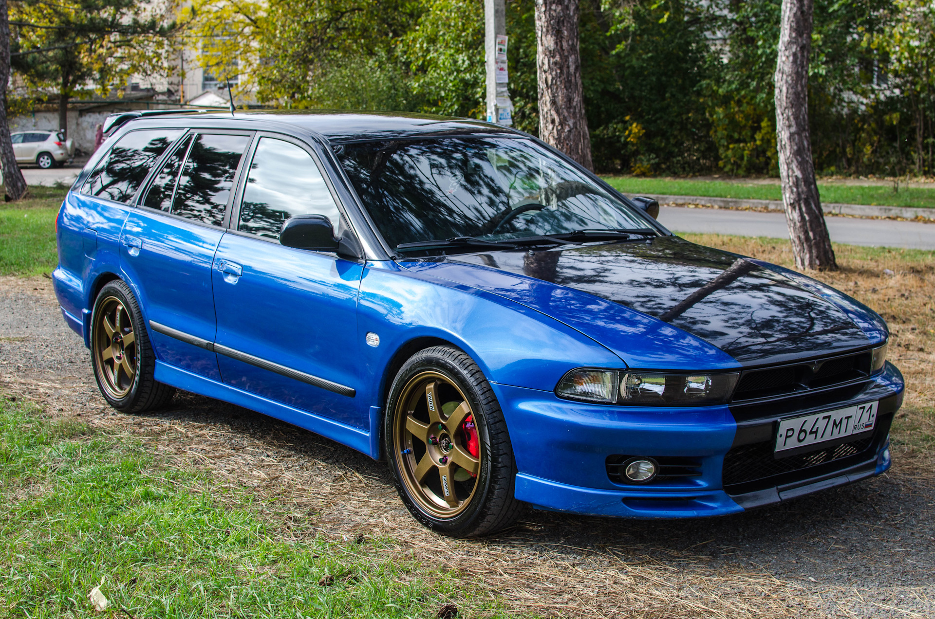

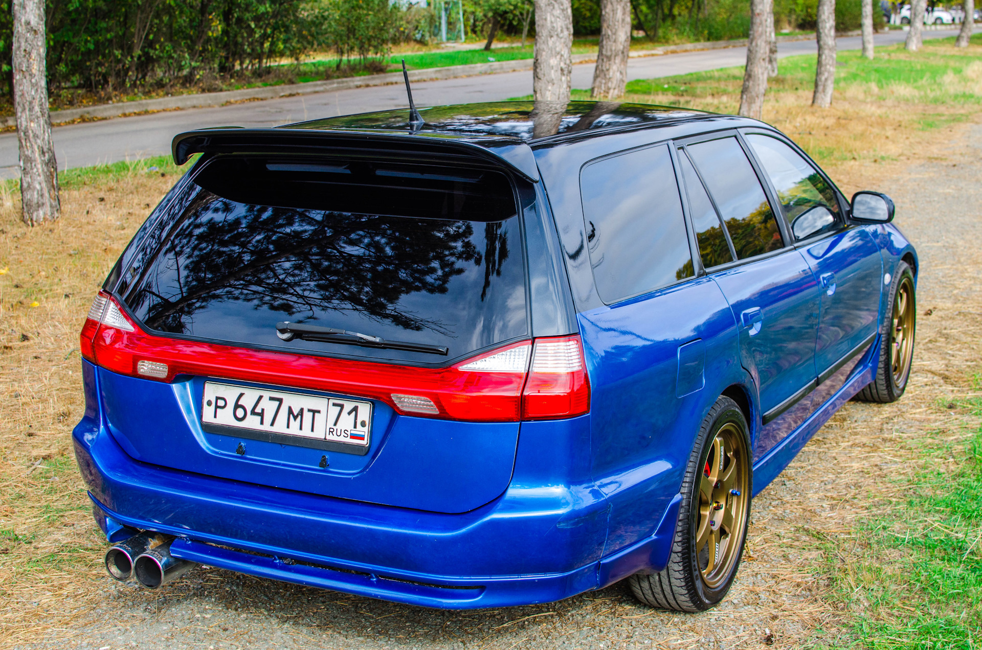

И вот, что получилось в итоге:
Результатом я очень доволен. Получилось именно то, что я хотел. В меру низко, не намного жестче стока и намного более приятное поведение в поворотах — больше никакого сраного желейного крена и валкости как у старой баржи. Короче, WIN!
UPD 06.2018: ну, с кренами я преувеличил, конечено — они есть >_<
Крен меньше, чем на сток пружинах, но скорее благодаря их значительно меньшей высоте. Так как значения жесткости у этих пружин, грубо говоря, в 3 раза меньше, чем у типичных винтов.
Короче, если хочется сделать тачку пониже и сохранить комфорт — эти пружины ваш выбор. Гонкой она не станет, будет всё тот же диван, но пониже :)

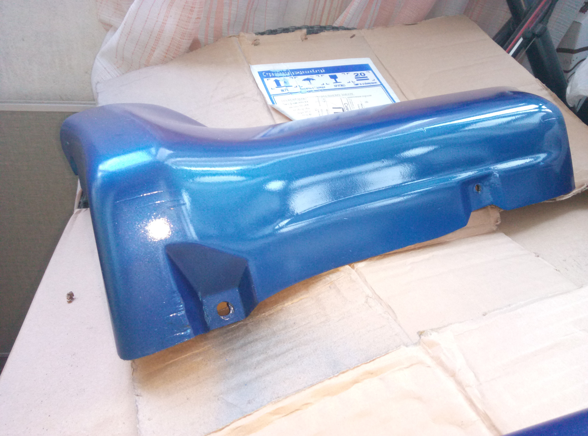

А ещё недавно на драйве попались мне накладки на задние крылья, они же "сапоги". Купил, покрасил баллончиком на балконе и напялил вместо брызговиков. Красил и ставил особо не заморачиваясь, так как позже будет замена задних крыльев и сапоги будут нормально красить в цвет кузова и устанавливать на новые крылья. Так что, всё не идеально но временно.

Ух ты ж ёпта! 😀🤠 А ты уверен в размерах занижения?! 😇
У меня просто еще лежат эти же Танабы, и к ним Ультры Каябы ;)
Читал по поводу занижений, вроде не так много должно быть))) Там в описаниях что то вроде 1.5" зад и 1.2" перед. Ну это что то вроде 40мм и 30мм… Чутка напугал ты меня своей версией цифр 😇
Параметры взяты из описания лота и они похожи на правду.
Возможно, у нас разные модификации. Мои для моноприводного легнума
EA3W. Код вроде EA3WNBNSK.
Обсолютно в дырочку!) Мои такие же ;)
Ну значит, теперь ты знаешь, чего от них ожидать :) Во всяком случае по передку, зад на седане будет повыше по идее.
Ну да, так и должно быть ;) Но я как то и не расстроился ;) Этого и хотел добиться)
А вот для полного привода
YummyShadow
Как Веталь написал эти для монопиивода, изза отсутствия компонентов полного привода машина легче, что по расчетам при тех же параметрах жесткости дает такую же просадку как на полноприводной машине, но с меньшим занижением.
У меня лежат щас пружины RsR с почти такими же параметрами жесткости, но задние пружины длиннее чем на этих
А не в курсе, какая у заводских пружинок жесткость?
И вот еще интересно, а там можно не заниженные, а просто по жестче пружинки купить?
Не в курсе но думаю можно найти эту информацию.
Есть всякое. Главное четко понимать, что нужно. Я же брал, так сказать, не глядя, вообще без понимания предмета (на момент заказа).
Ну понятно)))ну вот нужно что бы были задние пружины, по жесткости близкие к жесткости заводского передка…
Только вот потом фиг знает какие стойки под такую жескость брать…
Спроси у Дениса, о котором я упомянул в тексте. Может он поможет или направит на правильный путь)
