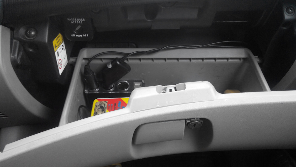

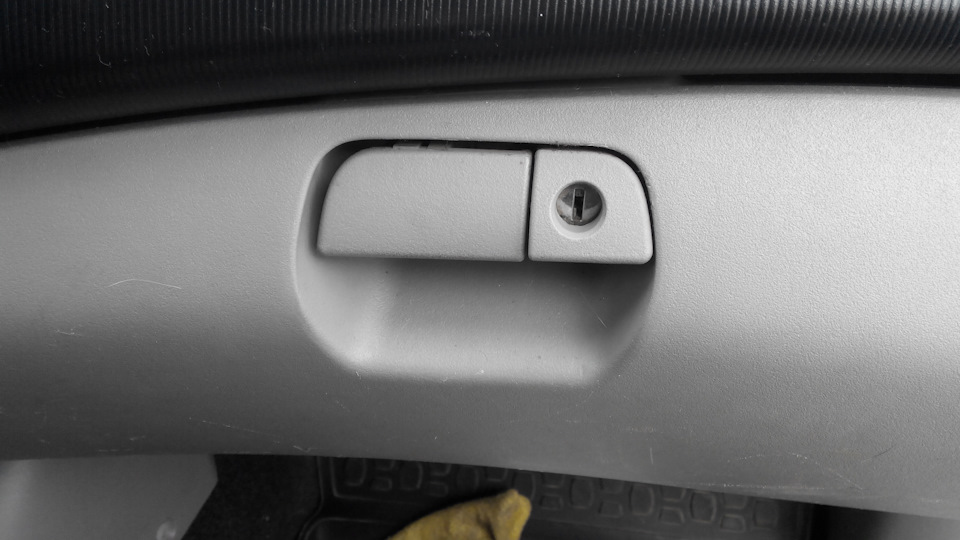

Закрыл и всё не открыл. Оказалось открыть ничего сложного снял пластиковую накладку с замка.
пальцем с сзади замка поднял в верх задвижку и бардачок сам открылся.
Отломилась шпилька которая передвигает задвижку
просверлив отверстие и закрутив болтик по диаметру отверстия в задвижке всё заработало.

Здравствуйте, вроде всё понятно, как открыть ящик.Проблема, как снять пластиковую накладку с замка?Подскажите.Боюсь сломать.
Здравствуйте точно не помню вроде со стороны ручки засовывал тонкую отвертку и отгибал в низ защёлку потом пальцем с низу выдёргивал. Минут десять ковырялся тоже думал сломаю но она с низу отщёлкнулась.
Спасибо.Накладку снял, замок разобрал.Не пришлось ломать и царапать.Очень помогли.
Здравствуйте, просвелили, а резьбу нарезали?
нет саморез закрутил
Подходящий саморез у вас был😂
