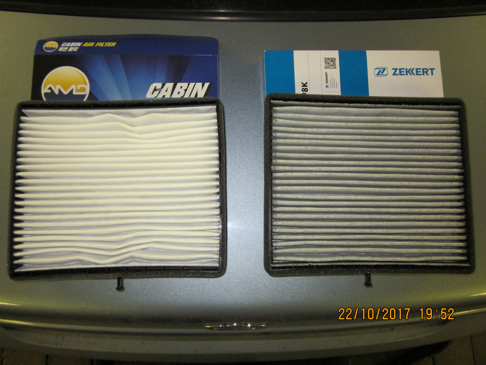

В воскресенье, по возвращению из Чебоксар, провёл в своём гараже плановое ТО-5 (60т.км.). Расходники были закуплены мною заблаговременно, как и в прошлом году отдал предпочтение неоригинальным заменителям.

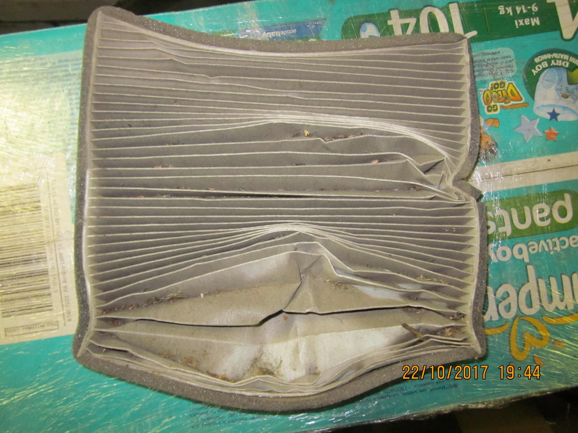

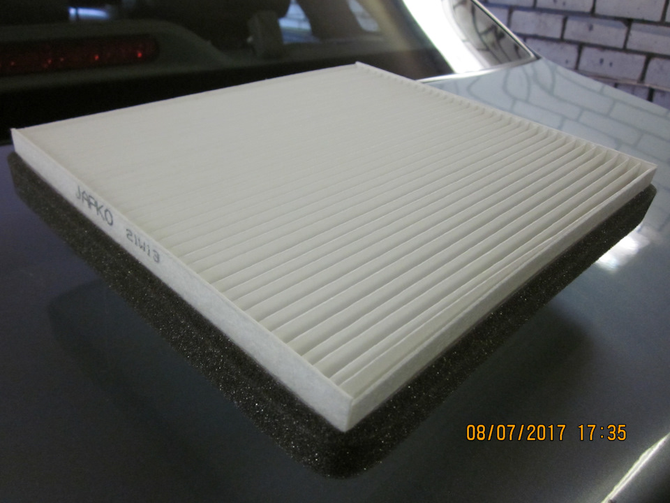

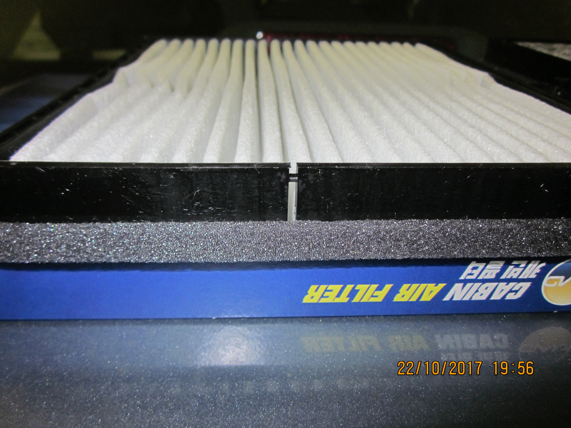

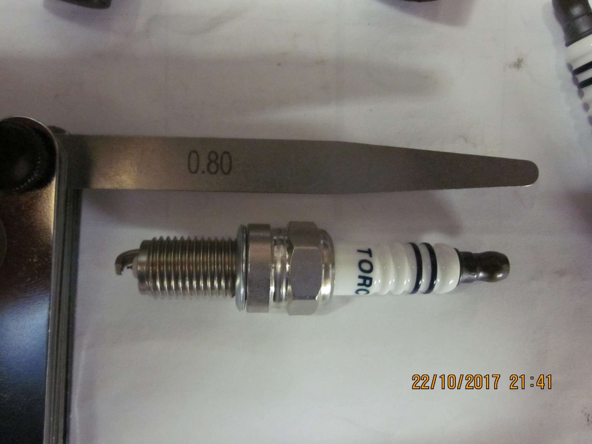

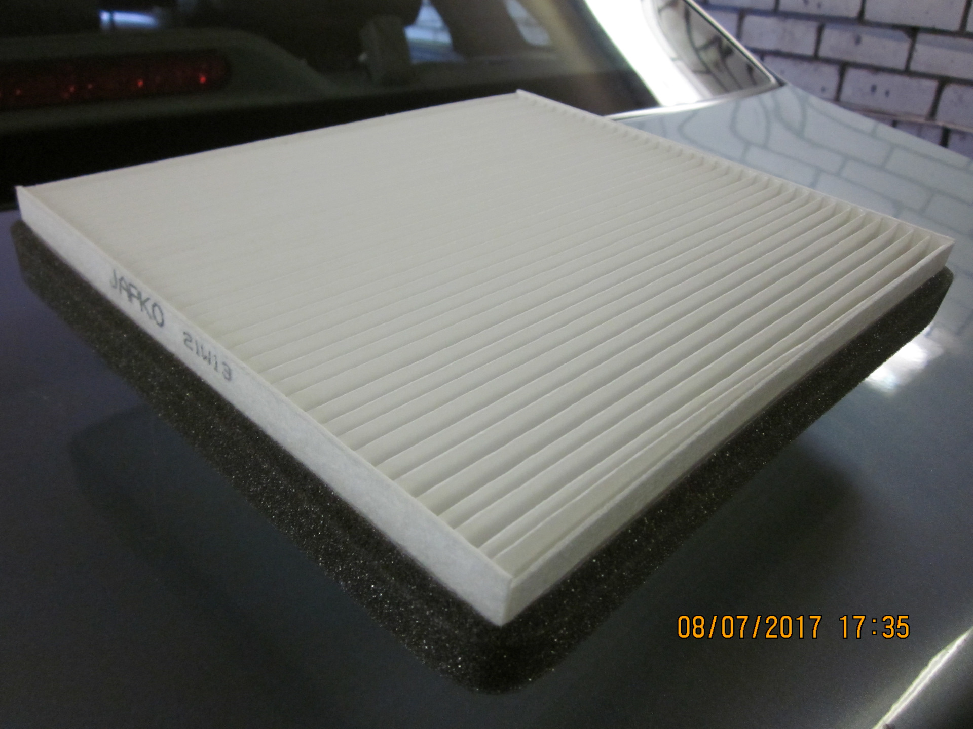

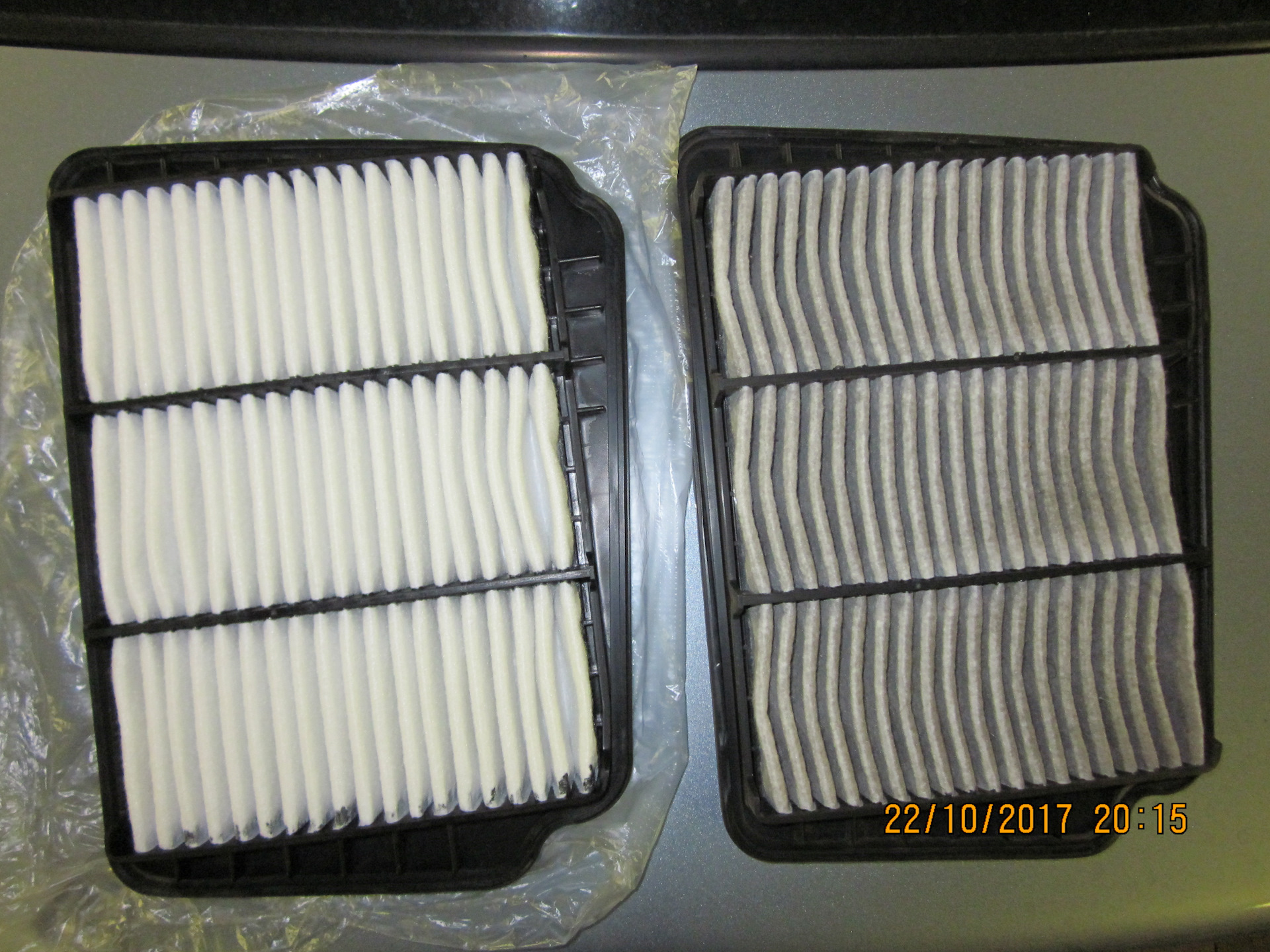

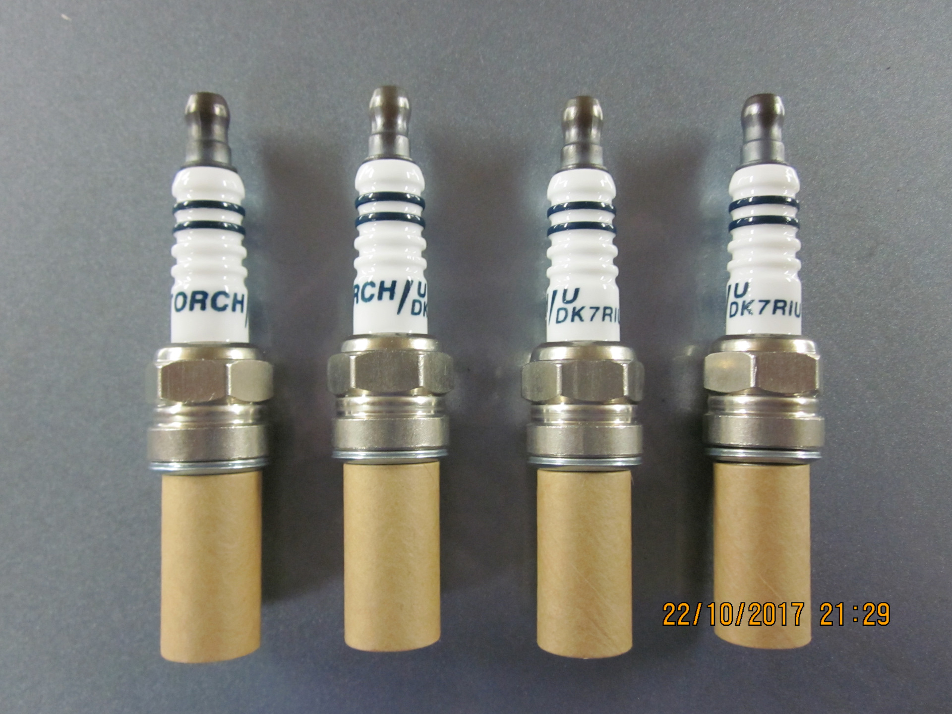

Слил масло с мотора. Пока оно сливалось, заменил салонник (качество оных можете заценить на фотах), и воздушный фильтр двигателя. Далее заменил масляный фильтр двигателя и залил свежее масло. Пока то-сё, +перерыв на обед (скорее на ужин), мотор почти остыл, и настало время заменить свечи. По примеру tarwus88 решил поставить малораскрученные свечки TORCH DK7RIU. Мысли у меня следующие. Несмотря на то, что свечки заявлены как иридиевые, укатывать их до 60т.км. я полюбому не стану, а заменю в следующий раз через 30т.км. Да и цена у них не большая, не западло и пораньше заменить. Честно, на иридий не ведусь, да и не вёлся никогда, всегда ставил самые обычные свечки, ну максимум 3-ёх контактные. Бренда TORCH взял чисто из-за цены и в надежде что раз бренд не раскрученный, может хоть не поддельные, как NGK, Densо и Bosch.

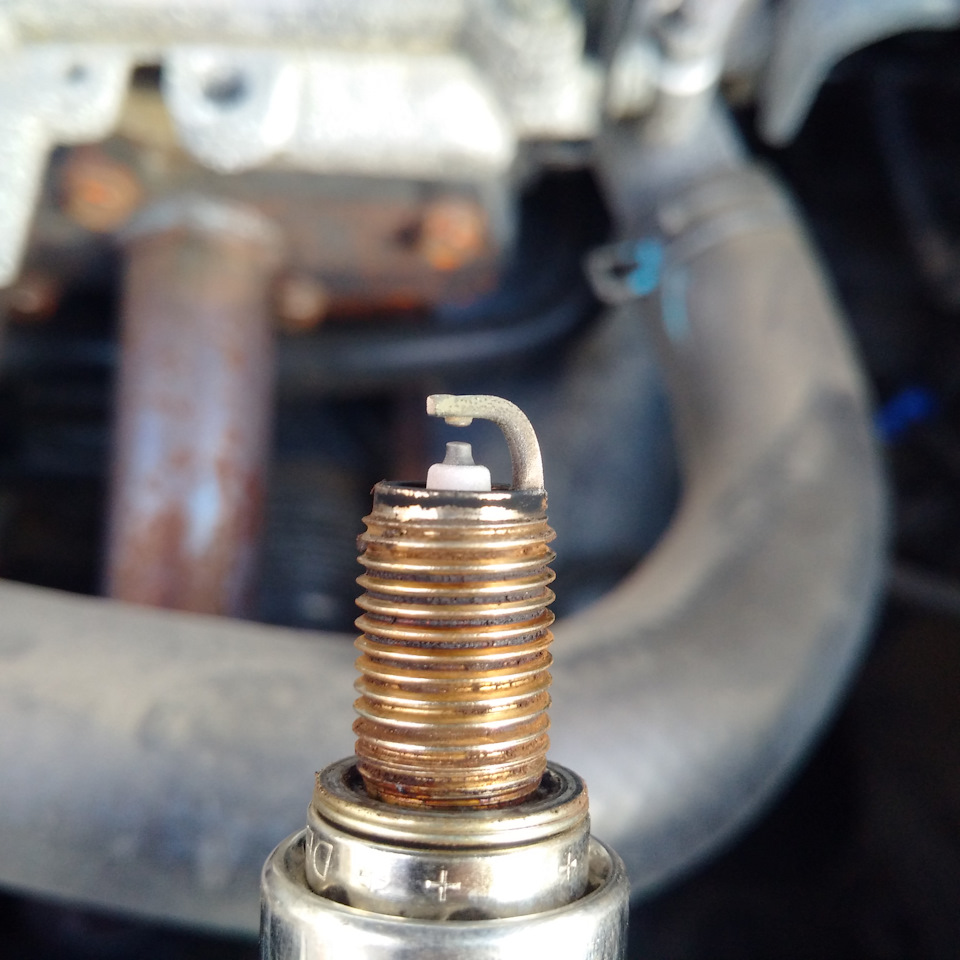

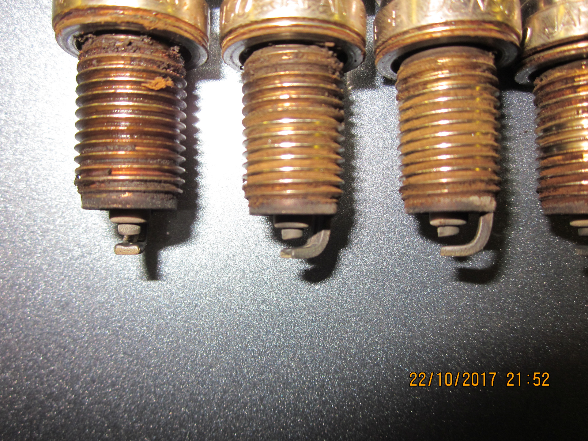

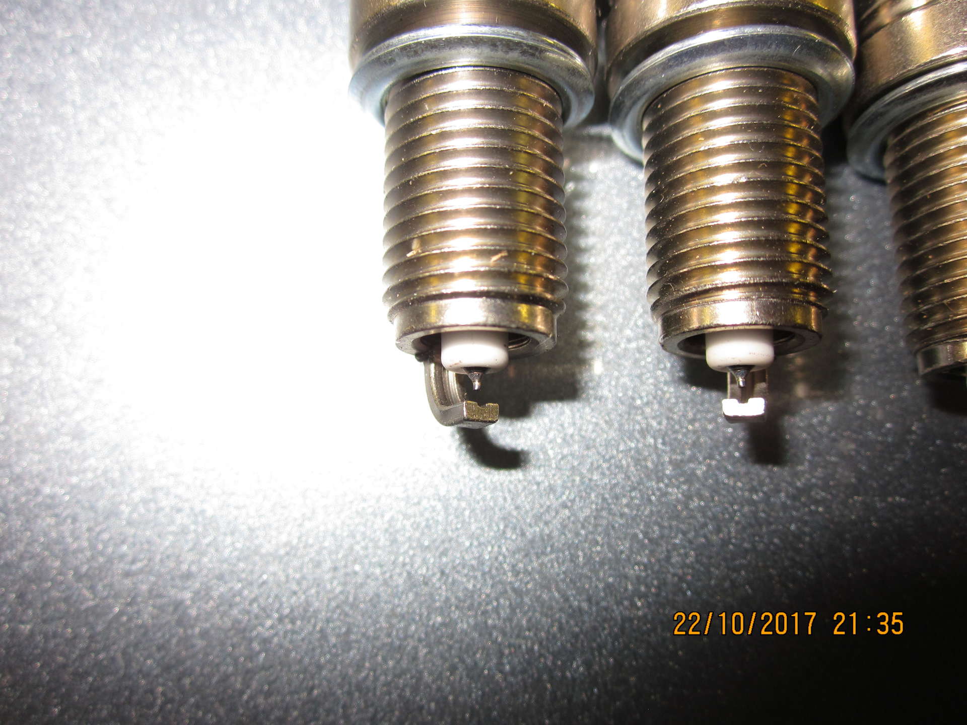

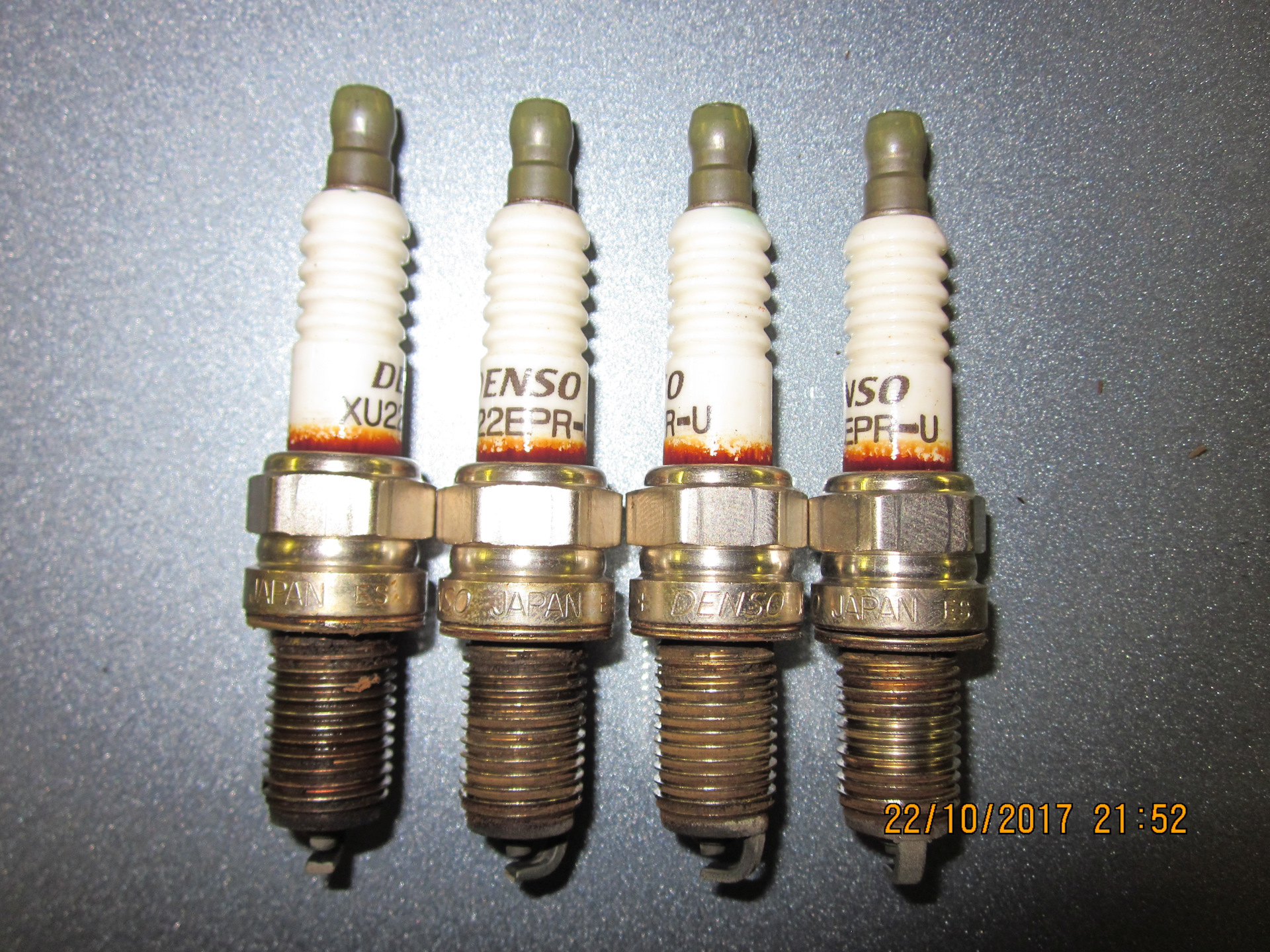

Перед инсталяцией новых свечей промерил зазоры: на всех 4-ёх щуп 0,8мм лезет плотнячком, т.е. на нижнем пределе, то что доктор прописал. Визуально качество исполнения на высоком уровне, придраться не к чему. Замерил зазоры на б/ушных свечах: щуп 1,0мм лезет плотнячком на всех 4-ёх свечах. Напомню, перед тем как их вкрутить, я их тоже промерял, зазор был 0,85мм на всех. Итого за (округлённо) 30т.км. зазор увеличился на 0,15мм и превысил максимально допустимый 0,9мм. ИМХО если такие свечи заездить до 60т.км., то до пробоя катушки/катушек рукой подать, и такие прецеденты к сожалению не редкость, а каждая оригинальная катушка стоит около 3,5т.р. Читателям советую задуматься над этим.
На новых свечах мотор работает абсолютно так же, как и на Denso, впрочем, как и на стоковых GM, разницу я не почувствовал.

Ну, иридиевые свечи по отзывам и сотку могут пробежать, а вот обычные каждые 30т.км. нужно хотя бы выворачивать и проверять/подбивать зазор. На обычных свечах электроды за 30т.км. уже хорошо так выгорают, зазор уходит в среднем на 0,1…0,15мм. Если зазор уползает в + за границы допуска, то тут уже как повезёт. При неблагоприятном раскладе может пробить ИКЗ, а они нонче недешёвые, особенно в сравнении со свечами. Поэтому я стараюсь на свечах не кроить, раз в 30т.км. просто их меняю, а зазоры выставляю на нижнем пределе допуска, чтоб был запас на выгорание.

И как свечки ? Хочу такие поставить просто
Если честно, то абсолютно так же, как и на прежних, то есть не лучше и не хуже. Пускается тачка всегда с первой попытки, на ХХ не трясёт, при нажатии газа отклик адекватный. Правда пробежал я на них совсем немного, сейчас пробег 61180км.
Спасибо. Буду ставить на днях.
Свечи у тебя ужасно выглядят. Ездишь походу на какой-то каке. И налёт на резьбе непонятный. Я свои на 20-25 тыс. км меняю. Потому как зазор уходит уже к этому пробегу.
Про резьбу написал чуть выше.
Исходя из того, что зазоры на данных свечах уплывают за 30т.км. на 0,15мм, ИМХО надо выставлять (при необходимости) зазоры на новых свечах на нижнем пределе, т.е. 0,8мм и менять их не реже, чем раз в 30т.км. Желающим скроить на новых свечах советую хотя бы проверять и подбивать зазоры раз в 30т.км., так хоть катушки не откажут.
Открутил одну, посмотрел, и закрутил обратно. Можно сказать в идеале, заправка Лукойл 95 и Шелл 98. Свечи прошли почти 30 т.км.
Вспомнилось произведение "Горе от ума"
А чего за фигня на резьбе? И зазор великоват на вид.
На резьбе скорее всего грязь оставшаяся после замены заводски. А зазор какой был при покупке, такой и остался, радует что свечия чистые :)
Sedoy-13
На резьбе остатки медной смазки. Не помню какой именно фирмой смазывал, но кажись база выгорела, а медная пудра осталось. Зато открутились легко. Зазор действительно стал больше нормы: 1,0мм.
Я AMD уже почти 2 года ставлю в салон. Меняю каждые 5 — 6 тыс. км. Хороший фильтр.
Я стал салонники 2 раза в год менять: перед зимой, чтоб отопитель максимально эффективно дул с чистым фильтром и летом, одновременно с очисткой кондея.
Что у тебя за бензин такой, все свечи в говне каком то или это норма?! Шас пойду откручу свои Денсо и посмотрю, уже 30000 км отъездил, не уж то так же у меня)
Лучше распили Purflux свой… А то смотрел видосики где люди уже это сделали… Фиговенький он. Разрушается внутри.
По поводу "угольных" фильтров салона — это всё маркетинг… Пробовал — разницы с обычным не заметил.
Так что сам ставлю AMD — и не дорого, и функции свои (не пропускать песок/пыль/листики/семечки/мусор с улицы) он выполняет ничуть не хуже…

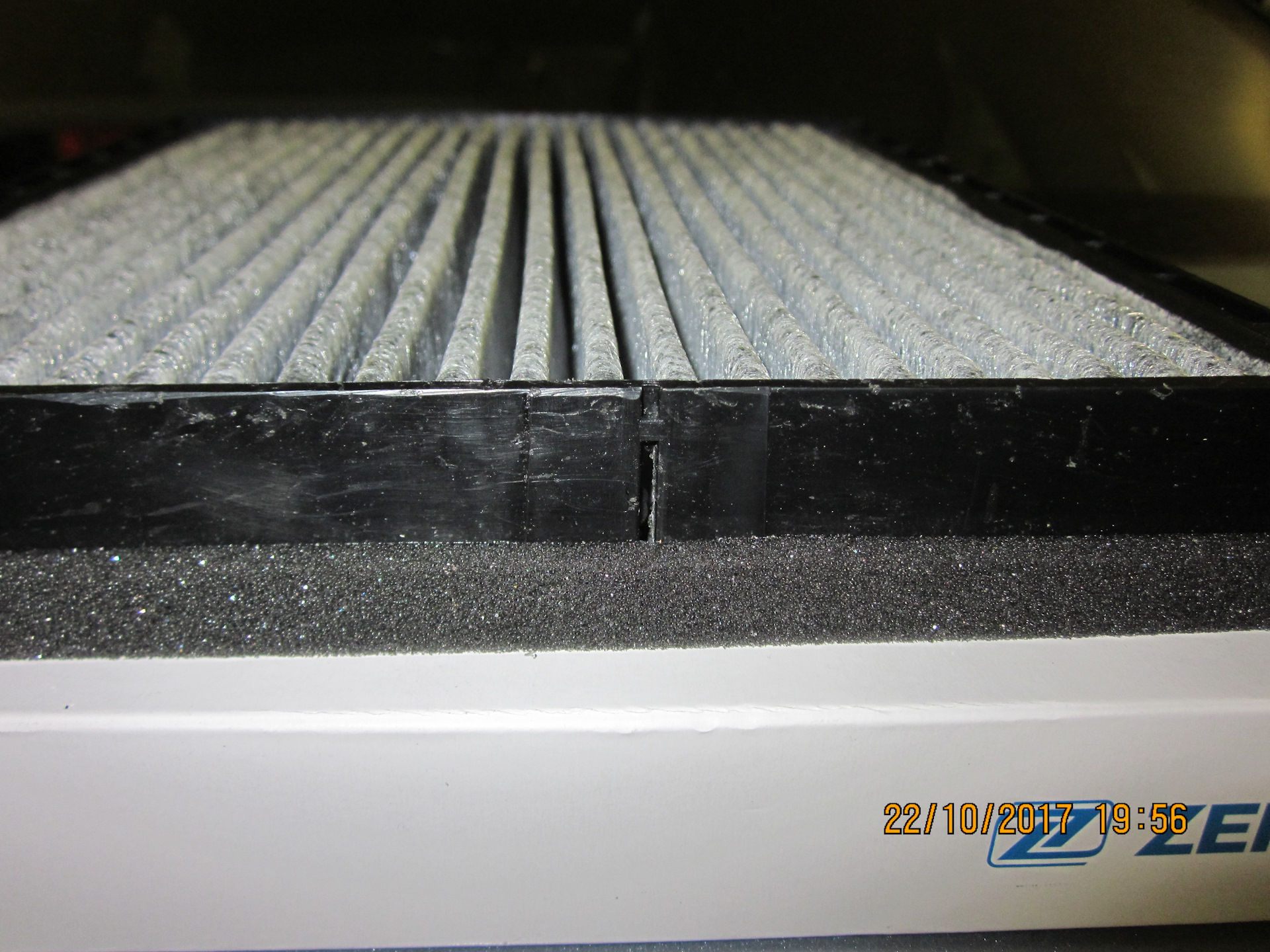

По салонникам я на клубе в теме отписывался и фотки выкладывал, отчего даже с угольными воняет: gentra-club.ru/showthread…?postid=134427#post134427

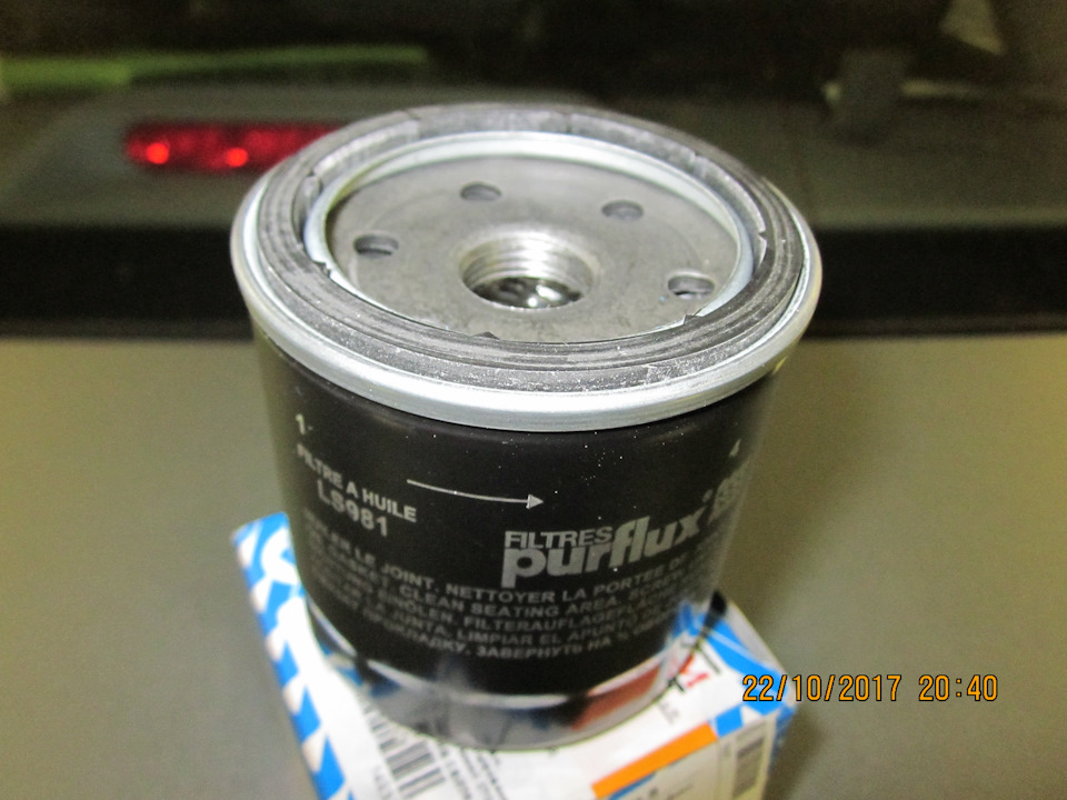

Основные (критичные) проблемы плохих фильтров
1) хреновый противоотливной клапан… который в лучшем случае просто "дубеет" и не работает как надо, а в худшем случае — разрушается на куски… который в свою очередь могут попасть в масляную систему и забить масляные каналы…
2) хреновый перепускной клапан и/или фильтрующий материал…
— клапан слишком тугой — из-за чего сам фильтр разрывает изнутри давлением…
— клапан нормальный, но фильтрующий материал так же разрушается и крошится — попадая в масляную систему…

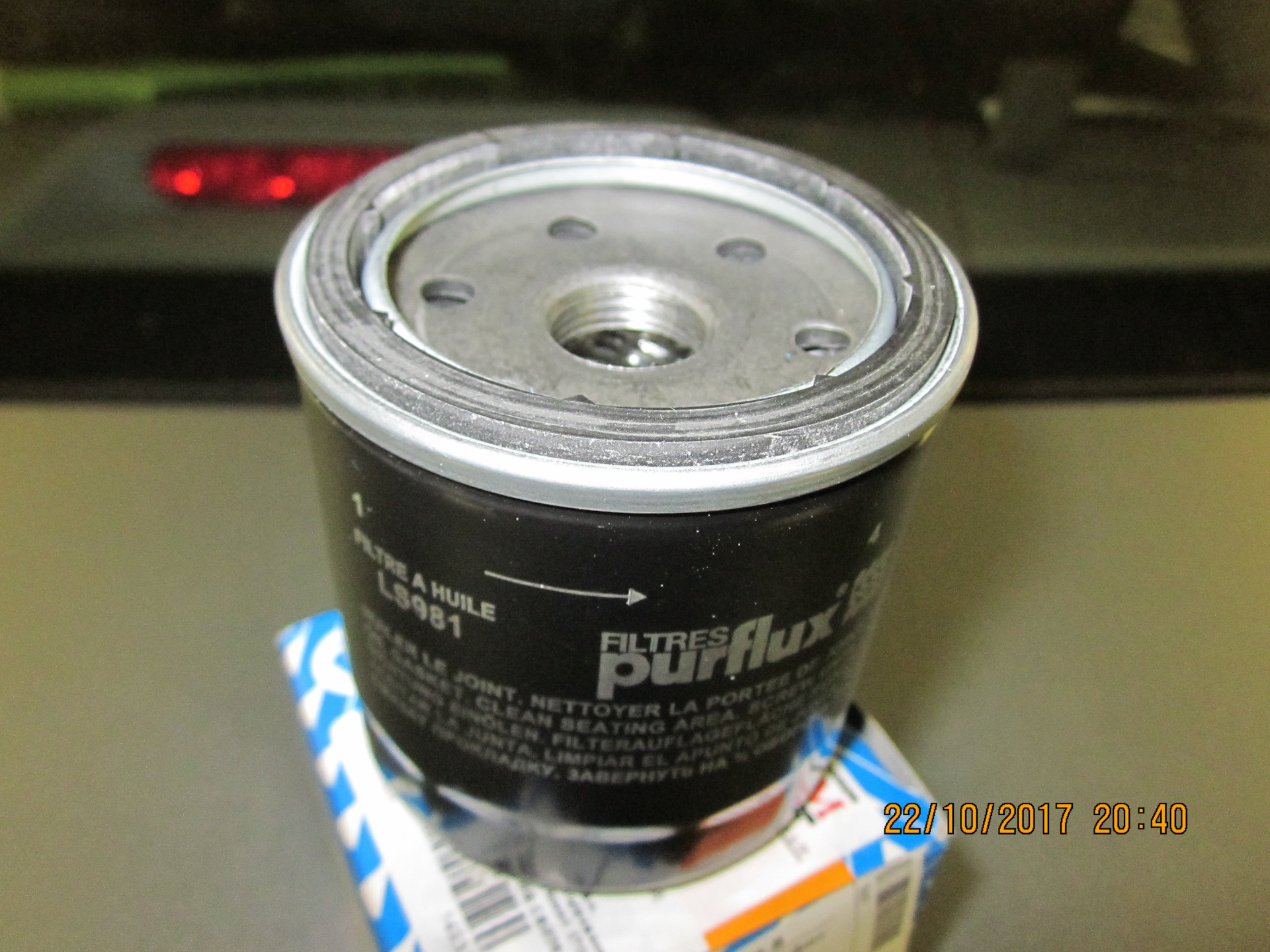

Досмотрел. Распилил вчера свой Purflux. Пилил в 1:00 ночи ножовкой, шоб не подпалить гараж и не разбудить местных жителей.
Если опираться на твои ссылки, то:
1. Противодренажный клапан сделан из чёрной резины, она жестковатая, но не совсем дубовая, сам клапан целый, но сомневаюсь что он нормально держал, учитывая геометрию его самого и его ответной части. По факту лампа давления масла тухла сразу после пуска мотора.
2.Сам фильтрующий элемент не имеет ёлочной укладки, бумага уложена ровно, приклеена к шайбам на совесть, оторвать не сумел, отрезал канцелярским ножом. Размер бумаги 32*1700мм (без учёта того, что осталось приклеенным к шайбам). Стык запечатан качественно, разрывов не обнаружил.
3.Редукционный клапан установлен сзади, продавливается от небольшого усилия, не заедает.
ИМХО нормальный фильтр. По 5-и бальной шкале я бы поставил ему 4, минус за не лучший противодренажный клапан.
Кстати он визуально сильно отличается от Purflux-а, который показывают в видосах.
P.S.Фотки не делал. Напомню, фильтр набегал 14990км совместно с маслом Lukoil Genesis Armortech A5/B5 5W-30.
