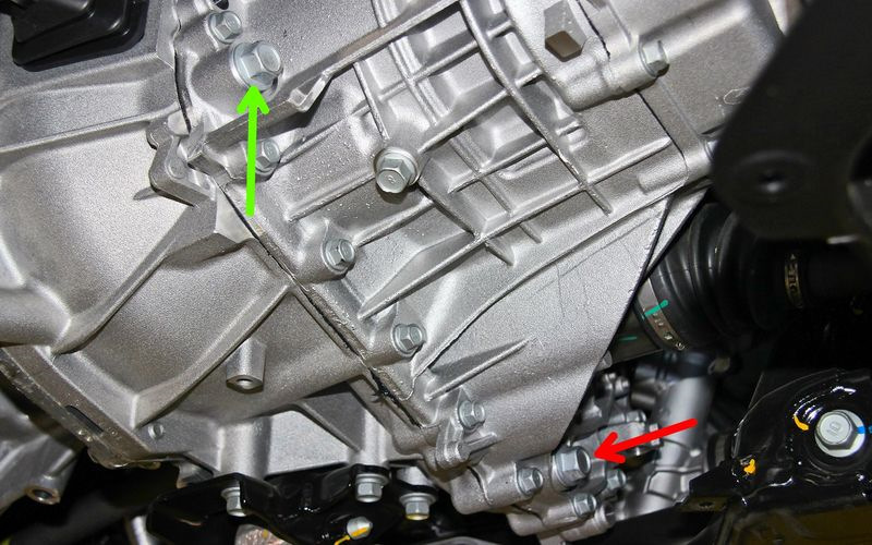

![Для сливной [красная стрелка] и заливной [зеленая стрелка] пробок механической коробки передач понадобится ключ или головка «на 17». — Hyundai Creta (1G)](https://a.d-cd.net/c8a6825s-960.jpg)

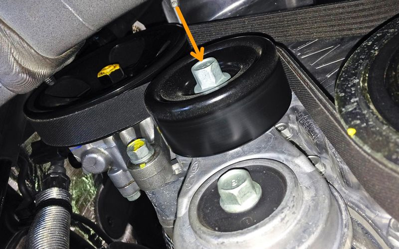

Привод навесного оборудования у всех автомобилей с двухлитровым двигателем одинаковый. Механизм натяжения ремня — как на версии 1.6 без гидроусилителя руля. Разве что регулировка положения генератора расположена под ним — доступ хуже, но с серьезными сложностями не столкнетесь.

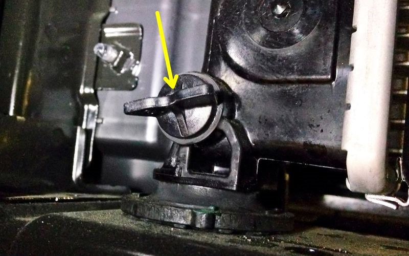

![Сливная пробка антифриза показана стрелкой [желтая стрелка]. Скрытый штуцер проходит сквозь опору радиатора и кузовную панель. Немного откручиваем пробку, и жидкость сливается тонкой струей. — Hyundai Creta (1G)](https://a.d-cd.net/a8a6825s-960.jpg)

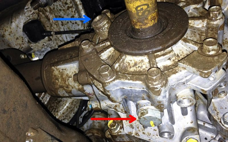

![Сливная пробка раздаточной коробки [красная стрелка] — под головку «на 24», а заливная [синяя стрелка] — под шестигранник «на 10». — Hyundai Creta (1G)](https://a.d-cd.net/e8a6825s-960.jpg)

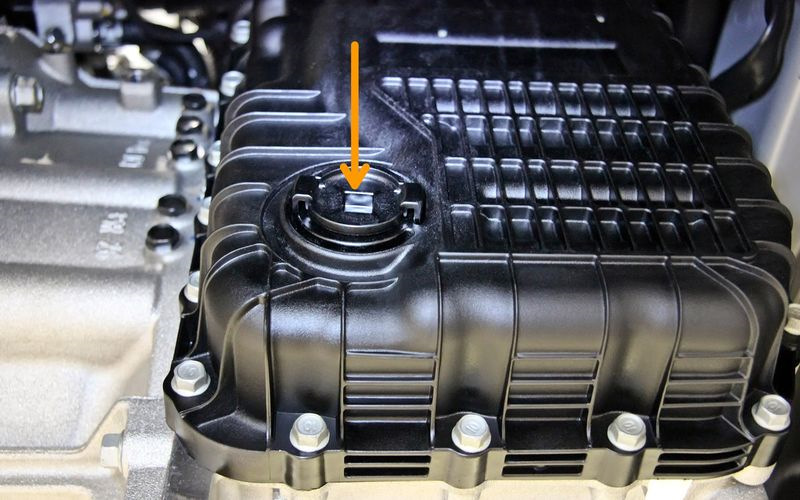

![Пластиковая заливная пробка [оранжевая стрелка] АКП по совместительству является и контрольной. Для нее нужен квадрат на ⅜ дюйма. — Hyundai Creta (1G)](https://a.d-cd.net/98a6825s-960.jpg)

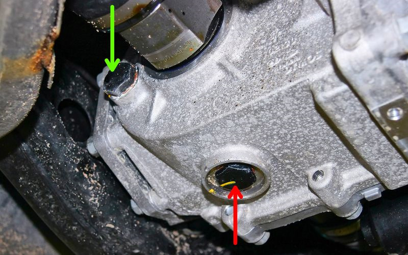

![Сливная [красная стрелка] и заливная [зеленая стрелка] пробки заднего редуктора — под головку «на 24». — Hyundai Creta (1G)](https://a.d-cd.net/d8a6825s-960.jpg)

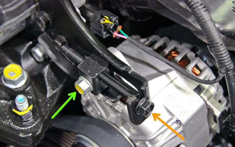

![Регулировочный болт [оранжевая стрелка] механизма натяжения генератора — под головку «на 12», а контрящий [зеленая стрелка] — «на 14». На фото представлен вариант для модификации Креты с мотором 1.6 и электрическим усилителем руля. В случае с агрегатом 2.0 механизм регулировки расположен под генератором, доступ к нему не столь удобный. — Hyundai Creta (1G)](https://a.d-cd.net/f8a6825s-960.jpg)
![Для навесного ремня двигателя 1.6 в паре с насосом ГУРа предусмотрен автоматический ролик-натяжитель. Для его ослабления поворачиваем против часовой стрелки ключом «на 14» регулировочный болт [оранжевая стрелка]. — Hyundai Creta (1G)](https://a.d-cd.net/84a6825s-960.jpg)

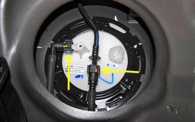

Топливный фильтр встроен в бензонасос, установленный в баке. Такое решение давно стало правилом — исключения редки. Рекомендованный интервал замен — 60 000 км. Для доступа к насосу снимаем подушку заднего сиденья. Спереди она закреплена двумя защелками, сзади — болтом «на 12». Подбираться к насосу приходится через багажник, предварительно вынув боксы вокруг запаски. Каждый из них зафиксирован тремя саморезами под крестовую отвертку. Топливный насос закрыт пластиковой крышкой. Снимаем ее, поддев со стороны, на которую указывает выбитая стрелка. Далее извлекаем насос и полностью его разбираем для замены фильтрующих элементов. Мой совет: если нет опыта в таких операциях, лучше поручите дело сервисменам.

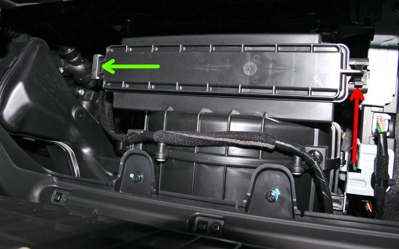

![Крышка салонного фильтра с одной стороны удерживается сжимным фиксатором [красная стрелка], а с другой — выступом [зеленая стрелка]. — Hyundai Creta (1G)](https://a.d-cd.net/a4a6825s-960.jpg)
Масло во всех коробках передач и элементах полноприводной трансмиссии (раздаточная коробка и задний редуктор) рассчитано на весь срок службы автомобиля. Но всё же предусмотрены сливные и заливные пробки. Они расположены удобно и поддаются обычному инструменту. Так что замена масла (при необходимости) не вызовет сложностей. Заливные отверстия являются и контрольными.
Шестиступенчатый автомат агрегатируется с обоими моторами и работает с приводом обоих типов. Коробки для передне- и полноприводных трансмиссий различаются формой корпуса — к автомату, предназначенному для версий 4×4, пристыковывается раздатка. Шестиступенчатая механика идет только с двигателем 1.6 и передним приводом.

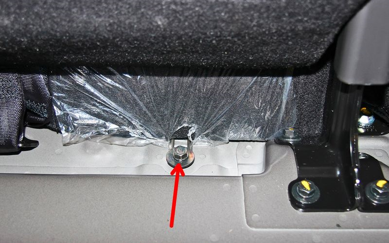

![Болт крепления [красная стрелка] подушки заднего ряда сидений — под головку «на 12». — Hyundai Creta (1G)](https://a.d-cd.net/d4a6825s-960.jpg)

![Топливный насос со встроенным фильтром фиксируется металлической пластиной-гайкой. Для нее предусмотрен специальный съемник, но можно справиться и подручными средствами. Топливные магистрали имеют стандартные квадратные замки по бокам [стрелка], а колодка насоса — простой язычок-фиксатор. — Hyundai Creta (1G)](https://a.d-cd.net/b4a6825s-960.jpg)

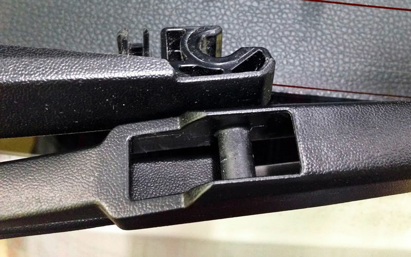

![Для замены щетки переднего стеклоочистителя нажимаем на замок [красная стрелка] и стягиваем ее с поводка. — Hyundai Creta (1G)](https://a.d-cd.net/cca6825s-960.jpg)

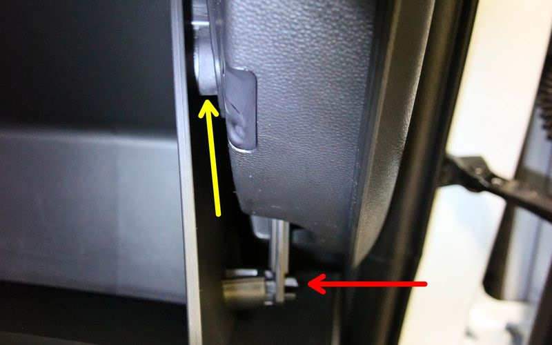

![Для снятия крепления амортизатора к бардачку [красная стрелка] сжимаем пассатижами усики кронштейна. Правый ограничитель откидывания крышки [желтая стрелка], левый расположен симметрично. — Hyundai Creta (1G)](https://a.d-cd.net/aca6825s-960.jpg)

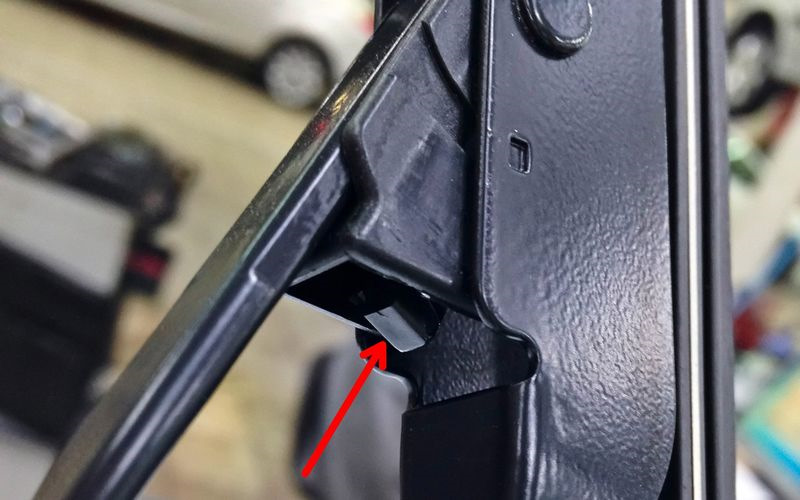

Салонный фильтр установлен за бардачком — удобно. Для доступа к крышке фильтра полностью откидываем бардачок, сжав его стенки с ограничителями (предварительно надо отсоединить амортизатор). Регламент смены фильтрующего элемента — каждые 15 000 км.

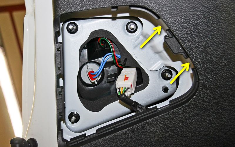

![Для доступа к лампам в фонаре на крышке багажника снимаем заглушку в обшивке, поддев ее со стороны характерных щелей [желтая стрелка]. — Hyundai Creta (1G)](https://a.d-cd.net/5ca6825s-960.jpg)

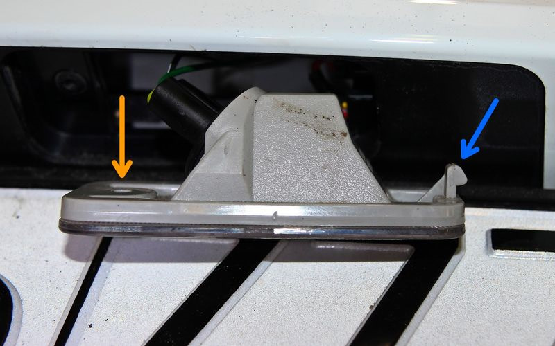

![Плафон подсветки номера зафиксирован в крышке багажника саморезом [оранжевая стрелка] и Г-образным выступом [синяя стрелка]. При его снятии свободу маневров ограничивает рамка номерного знака — лучше ее демонтировать. Чтобы вынуть плафон, тянем его вниз со стороны самореза и одновременно — в сторону от выступа. — Hyundai Creta (1G)](https://a.d-cd.net/3ca6825s-960.jpg)

Корпусы светодиодных и ламповых фонарей в крышке багажника устроены почти одинаково. Для доступа к лампам в обшивке сделаны окошки. В дорогом фонаре всего одна лампа — заднего хода.

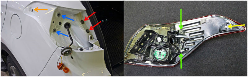

Для замены ламп в обычных или светодиодных фонарях, установленных в крыльях, оптику придется снимать. К сожалению, технологические отверстия в нишах кузова для этого не предусмотрены. Благо, крепления фонарей просты и надежны. Сначала снимаем пластиковую накладку в багажнике: поддеваем ее со стороны двух характерных щелей и вытягиваем на себя — сзади она держится на двух пистонах. Далее откручиваем два самореза. Помимо них фонарь фиксируют две направляющие по центру и ушко на внешнем углу корпуса.
При снятии фонаря нет риска что-то сломать, просто вытягиваем его на себя.
В светодиодных фонарях есть только одна лампа — поворотник.

"Пластиковая заливная пробка [оранжевая стрелка] АКП по совместительству является и контрольной. Для нее нужен квадрат на ⅜ дюйма."
Здесь вообще бред написан. Там две разные пробки. Заливная пробка — сверху коробки под воздушным фильтром, контрольная пробка — на боковой поверхности коробки.

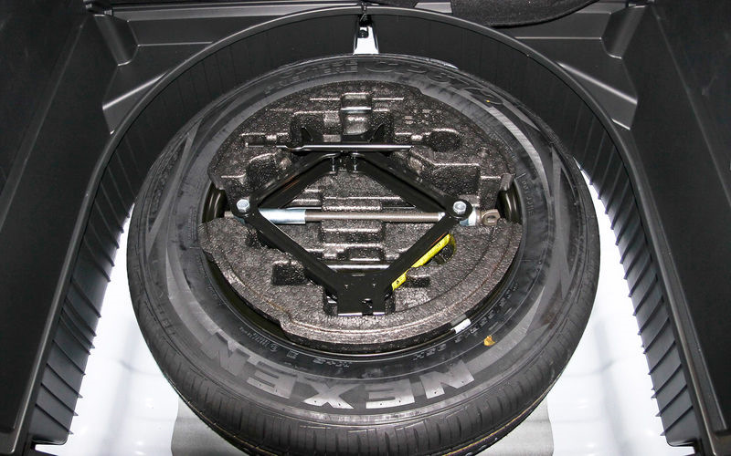

Помоему размер запаски 205/55 )))
