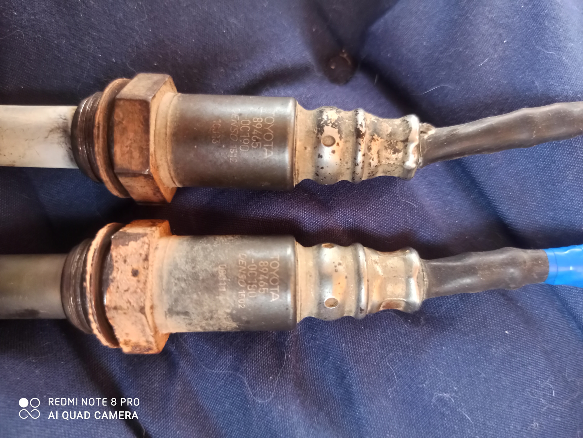

Товарищи, решил Вам рассказать об массовой проблеме автомобилей — лямбда зонд.
И так из за этих кислородных датчиков очень часто возникают проблемы. Все считают, что из за них могут быть сильные проблемы с расходом топлива, многие вообще не в теме, что это такое :)
И так сегодня мы будем решать сразу 3 проблемы

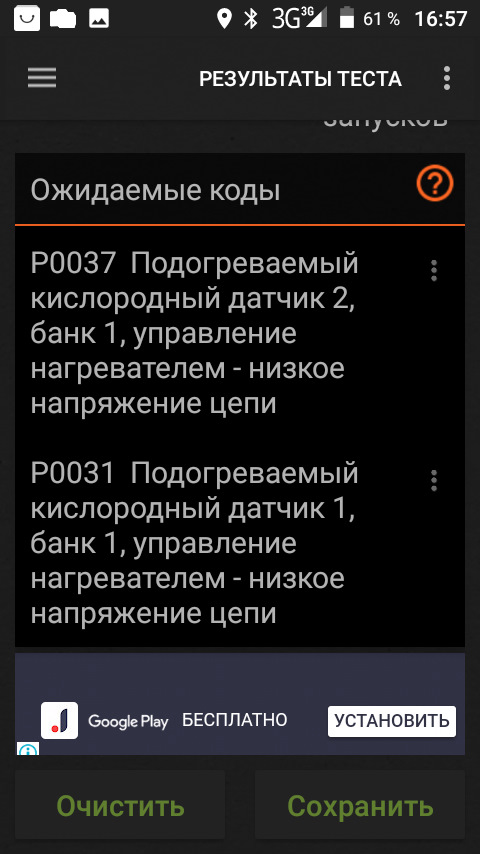

1. Обрыв в цепи подогрева.
2. Низкая эффективность катализатора
3. Отсутствие сигнала на кислородном датчике

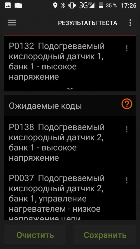

Если вы считали ошибку и она обозначает обрыв цепи подогрева, и Вам не очень то и хочется выбрасывать кучу денег на замену кислородного датчика, то следуйте моему мануалу.

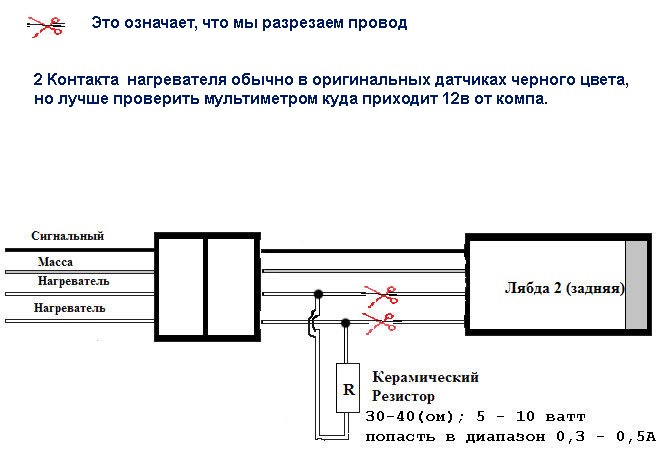

И так лезем под машину, с мультиметром одновременно переключая его в режим замера постоянного напряжения.
снимаем разьем лямбды. Заводим машину и меряем подачу напряжения на контакты, которые одинакового цвета. Если видим напряжение от 12 до 14,5 значит, все ок, напряжение приходит, далее глушим машину и переключаем мультиметр в режим измерения сопротивления в ОМах.
теперь берем и тычем мультиметр в контакты одинакового цвета на самой лямбде (обычно в японках это черный цвет)
Должно быть сопротивление на омметре от 3 до 18 Ом. У каждой машине свое сопротивление. У меня на Секвое идеальное сопротивление на холодной лямбде 16 ом., при нагреве сопротивление увеличивается и может взлететь до 50 ом тем самым уменьшая силу тока. Ну не суть… Если короче сопротивления вообще нету, то значит действительно обыв цепи и нужно либо менять лямбду, либо сэкономить.

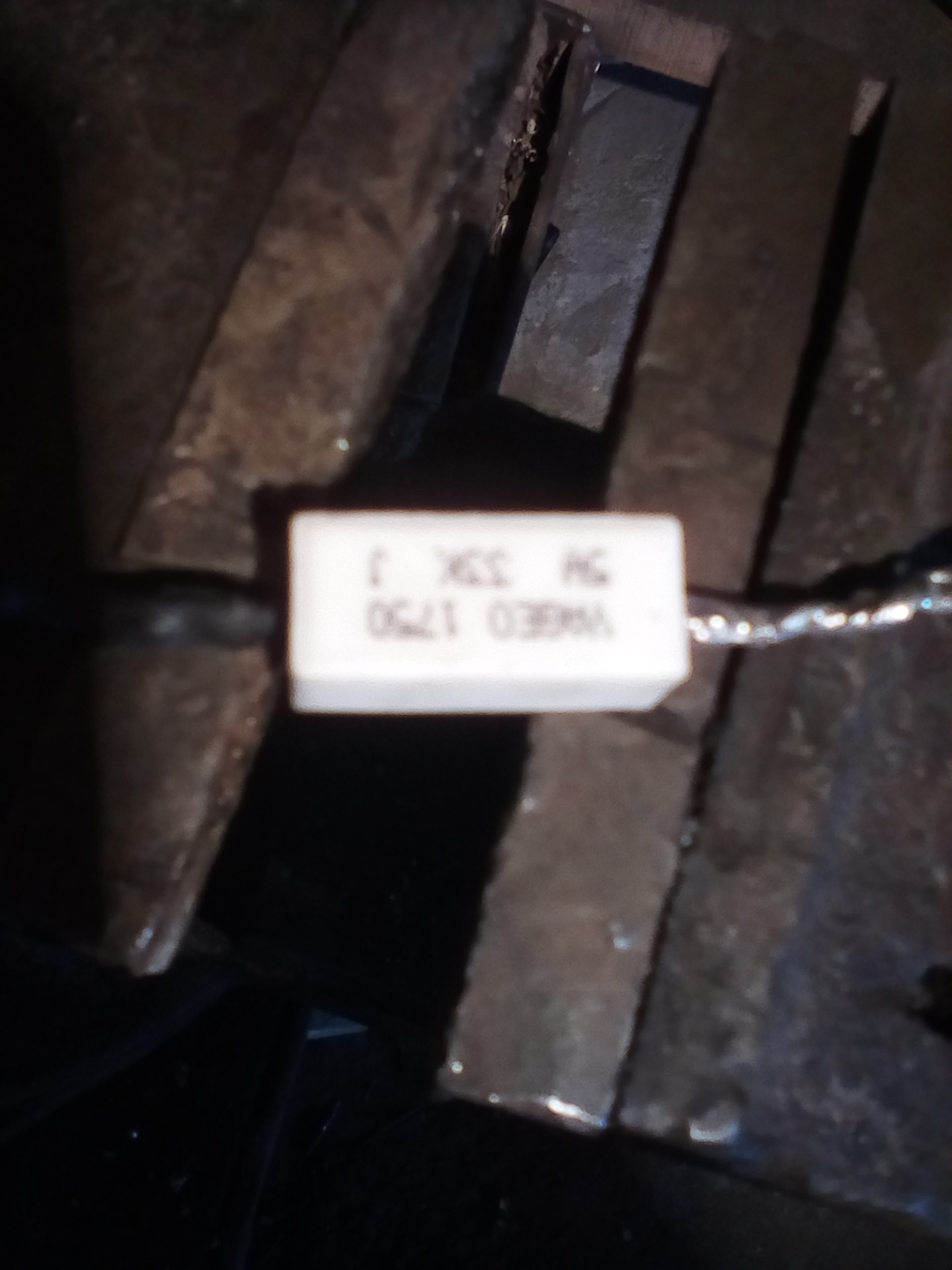

Экономим очень просто. Берем отрезаем эти два одинаковых черных (или какие там у Вас) провода и соединяем их друг с другом через резистор. Все обманка подогрева готова. Смотрите схему.
А теперь нам с Вами надо рассчитать сопротивление.

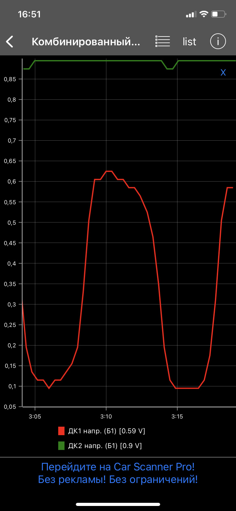

Проведя эксперементы, я выяснил что комп меряет силу тока, чтобы понять рабочая лямбда или нет.

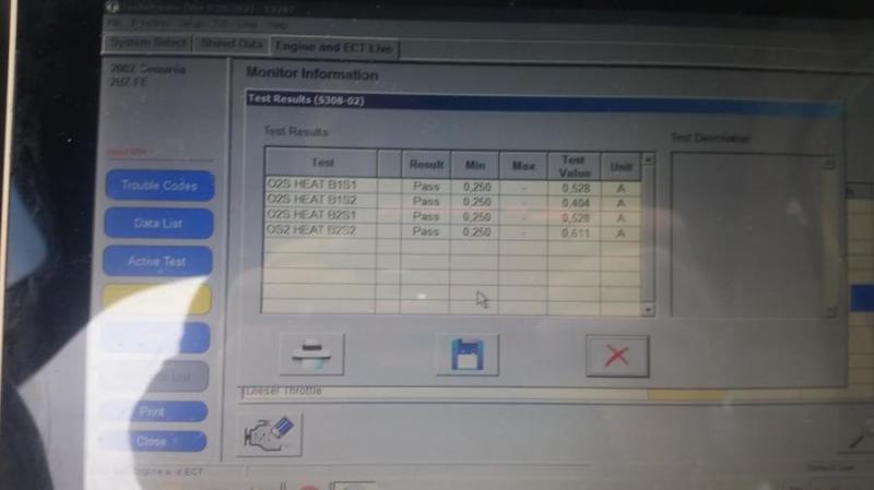

Я подключил кабель к компу и залез в раздел подогрева лямбды.
там увидел минимальное значение силы тока, которое необходимо, чтобы комп видел, что подогрев работает, это 0,255 ампер.
Посмотрев на силу тока прогретых лямбд, я увидел, что они жрут 0,5 ампер (на холодную 0,9а)
то есть мы знаем что напруга у нас 13,5 вольт.
минимум сила тока должна быть 0,255А
расчитаем резистор, который будет потреблять минимумальный ток.
13,5вольт/0,255ампера=52ом
но не будем выбирать крайности… посчитаем не 0,255 ампера, а допустим 0,3 ампера.и допустим не 13,5 вольт, а допустим 12.
12/0,3=40Ом резистор нам нужен.
Теперь расчитаем мощность резистора, чтобы он не выгорел Возьмем максимальное напряжение, которое у нас может подать генератор.
14,5 вольта
14,5v*14,5v/ 40ohm=5,3watt

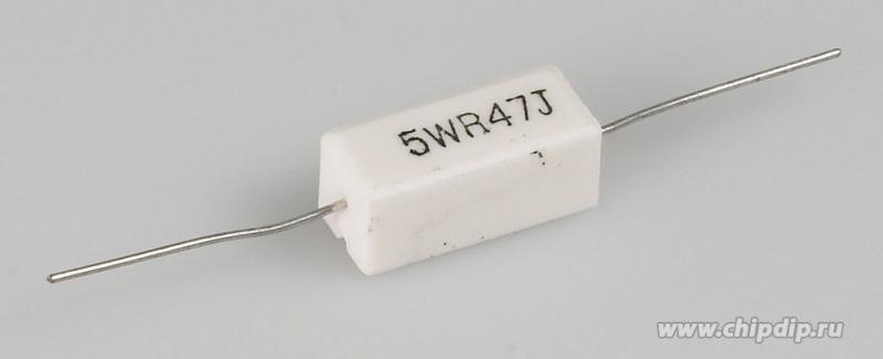

Выбираем сопротивление, с запасом мощности 6 ватт или больше. можно 10.
Вот и все… если не находим такой резистор, то можно купить несколько и скрутить их паралельно. я купил 3штуки на 100ом и 5ватт
в итоге получил 33ом и 15ватт.
Вот так выглядит 1 резистор:
при таком раскладе смотрим, какую силу тока должен увидеть комп:
13,5вольта/33,3ом = 0.405А

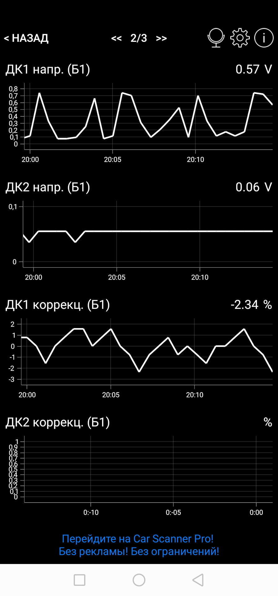

смотрим, что у нас показывают автомобильные мозги и видим, что все ок.

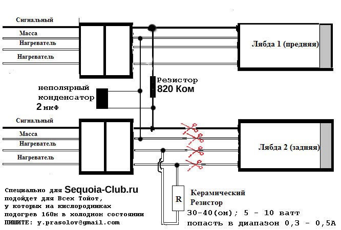

Вот схема, как нужно делать, чтобы побороть только разрыв цепи подогрева:
И так мы побороли только лишь разрыв цепи подогрева!

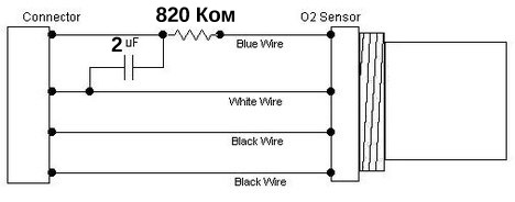

2. Теперь начинаем боротся только с низкой эффективностью катализатора!

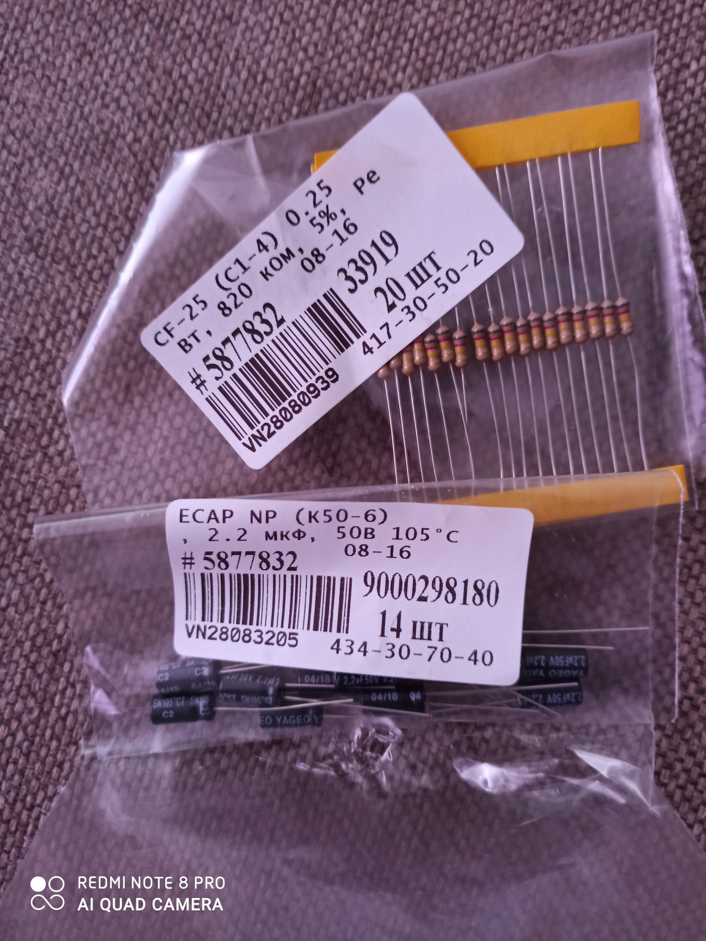

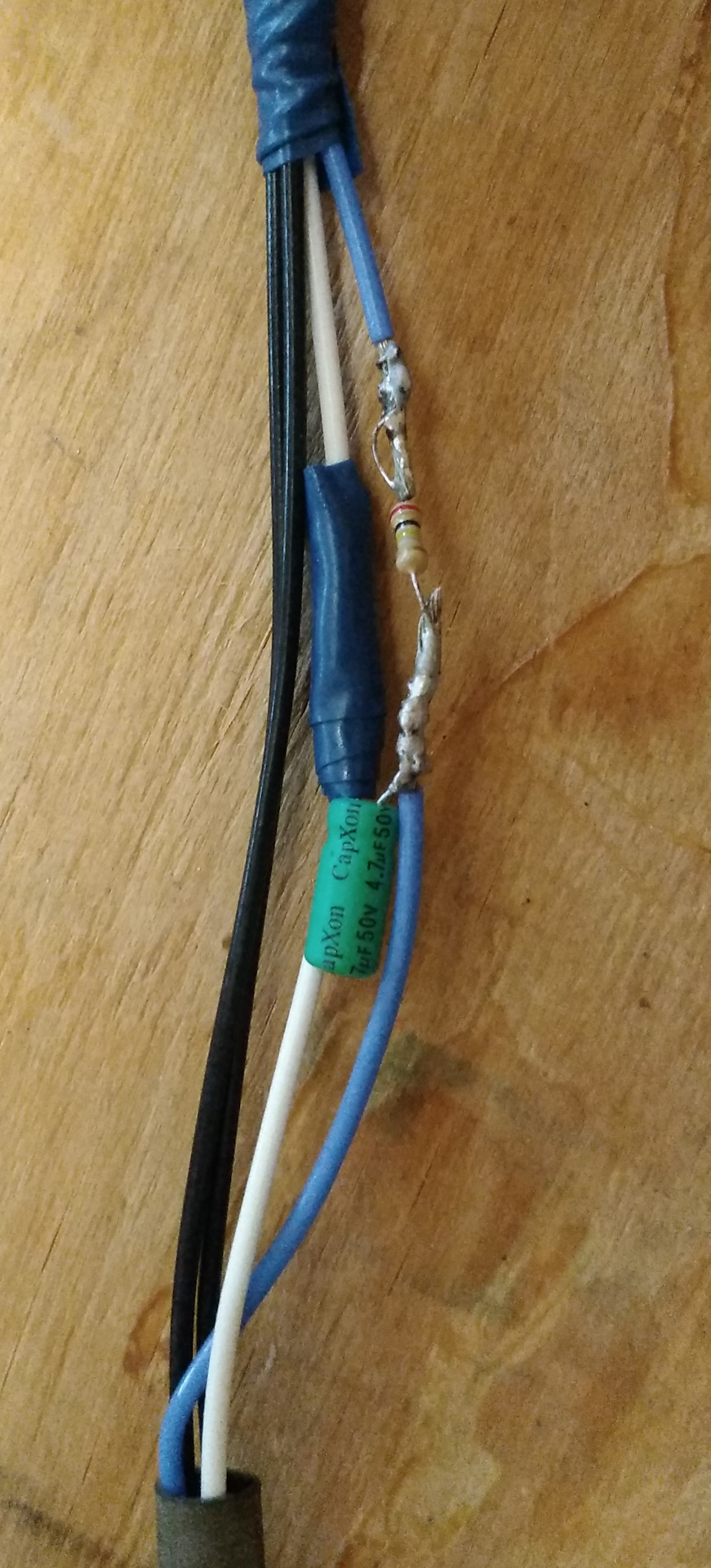

Разрезаем сигнальный провод и впаиваем туда резистор на 820 КилоОм (это голубой провод в оригинальных датчиках)
И ближе к фишке между сигнальным и массовым проводом впаиваем неполярный конденсатор на 2uF.
Все это дело подсоединяем к машине и все должно прекрасно работать.

Вот схема:
А вот теперь все эти пункты если сделать вместе, то получится вот такая схема, которая исключает полностью вторую лямбду, и ее можно смело выкинуть :)
Вот Подробная схема:

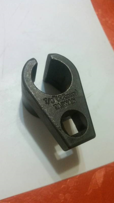

Использовался вот такой инструмент:

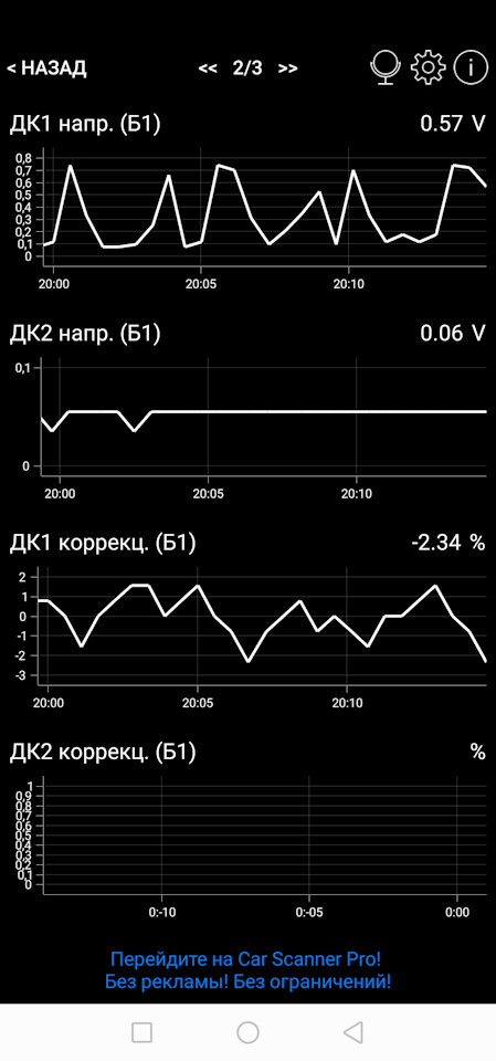

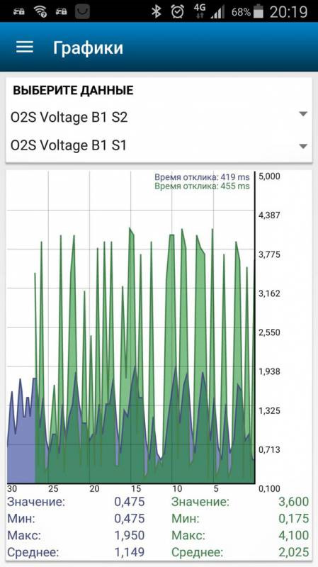

Графики по вольтажу, а именно разница между первым ДК и вторым ДК должны же на всех машинах иметь разницу в два раза ? У меня как то наоборот работает

Добрых времени суток. У меня показывает вот такую фигню. Я так понимаю второй кисородник сдох?

Вот тогда на входе АЦП ДК2 будет 1,2 — 1,4 вольта.
Но может вылезти ошибка — "потеря активности" ДК2, тут уже надо поступать иначе:
Брать сигнал с 1-го датчика, уменьшать делителем и сглаживать конденсатором.
Но опять-же эта попытка "взять" может повлиять на уровень сигнала ДК1.
Тут надо знать входное сопротивление АЦП ДК (эти входы скорее всего одинаковы), и уже исходя из этого рассчитать номиналы делителей.
Мало того, всё это надо собрать в герметичном экранированном корпусе.
Или мутить повторитель сигнала на ОУ со сдвигом фазы.
Это конечно усложнит схему, но будет "работать" так, что "комар носу не подточит".
Тогда, как вариант, рассмотреть вопрос о приобретении готвоого продукта. Как пример — auto.today/bok/3106-elekt…lya-chego-ona-nuzhna.html.
У меня установлена простейшая электронная (резистор и конденсатор), но цепи подогрева датчиков целые.
Не знаешь на моторе v
Резистор 1Мом конденсаторы 2шткуи по 1 мекроворад

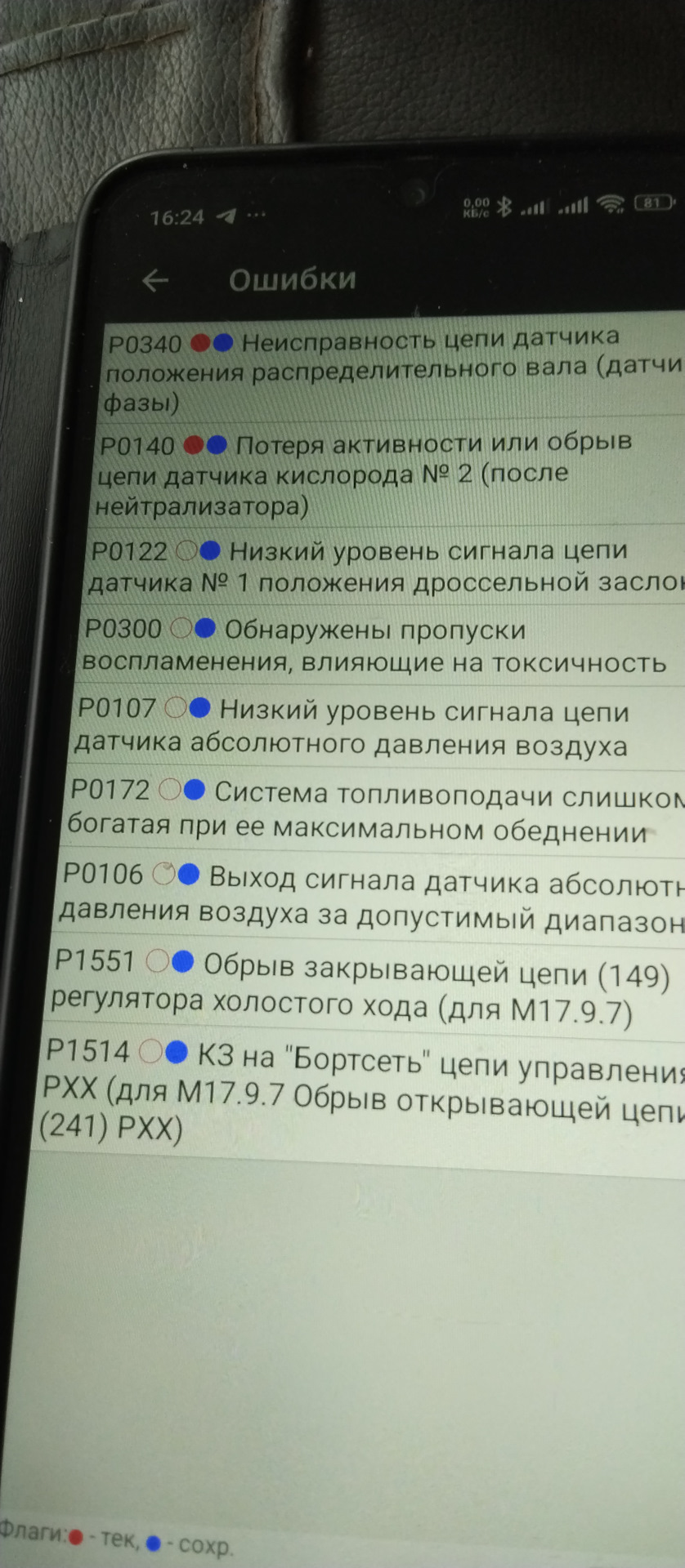

Добрый вечер. У меня такая проблема ставлю обманку на второй лямбда зонт а чек не тухнит точно как у вас подскажите пожалуйста чем может быть проблема
Вот что пытался ставить.Я только одну ставил.Может тоже не хватает мощности?
Подогреватель лямды на сколько ом?
Bashkort2
Этот резистор на сколько ом.
5в 33ом
Надо понимать одно. Резистор выбирается изходя из параметров самой лямбды. Если лямда на 16ом, то такой подойдет. Если меньше, то надо высчитывать.
Если лямбда широкополосная, то не подойдет эта схема

Кароче надо померять сопротивление на холодную сколько ом. И поставит резистор чуть больше. То есть у тебя может быть на 3 ома подогрев. А может и на 6. Если на 6, то поставь 9ом 5ватт. Если на 3, то ставьте на 5. Главное плмеоять правильно. Если поставить не правильное сопротивление. ниже чем надо, то можно спалить мозг
Привет.Вот такая фигня получается.1лябд живой поставил а на другой обманку электронный как в инете показано.Но на нагреватель наприжения мало идёт с обоих фишок от машины показывает 4 в и 4.5 в .От управления с мозгами провода показывает вроде нормально разные цифры с переменами.Непонятно куда пропало наприжение на нагрев
