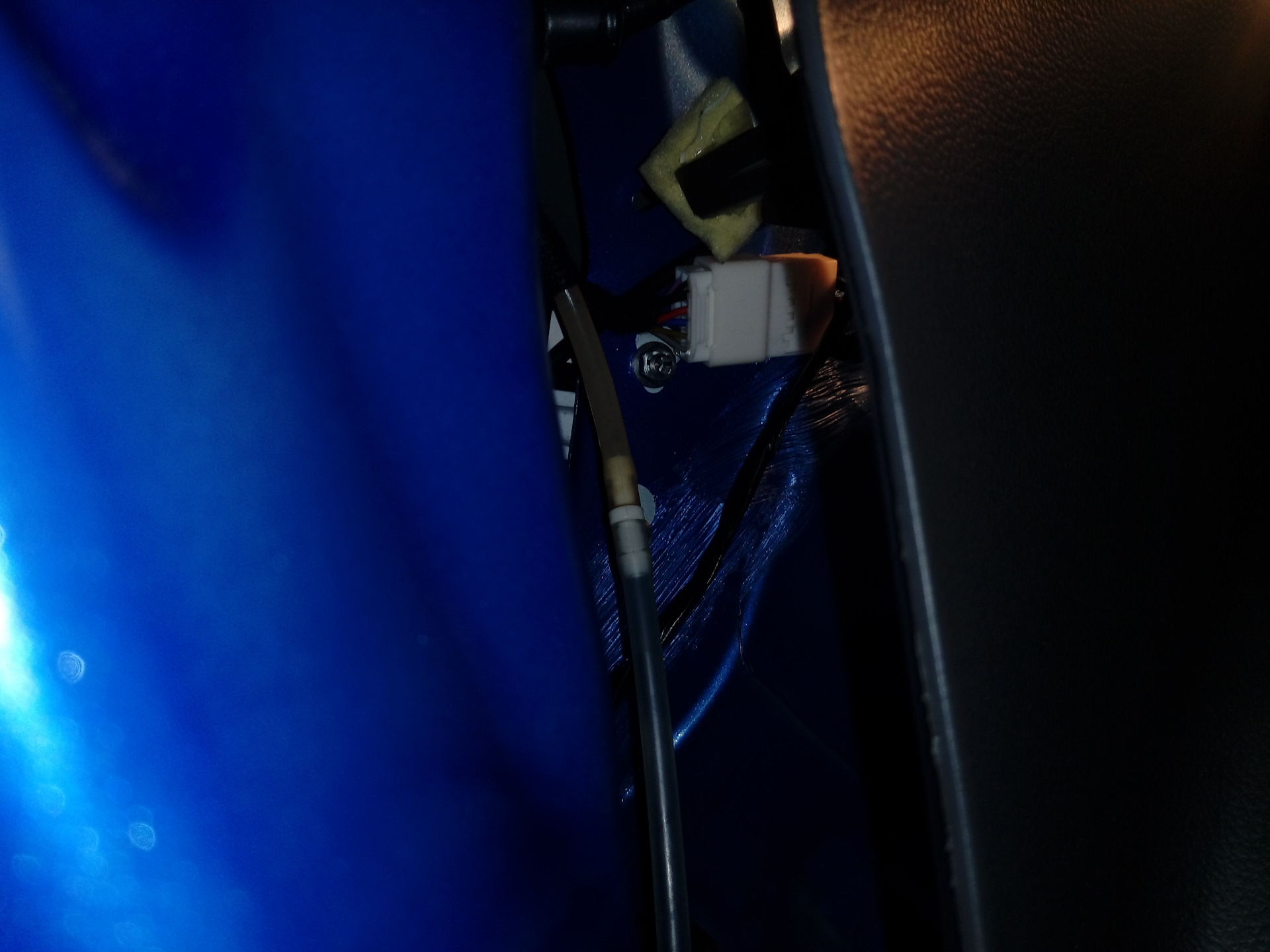

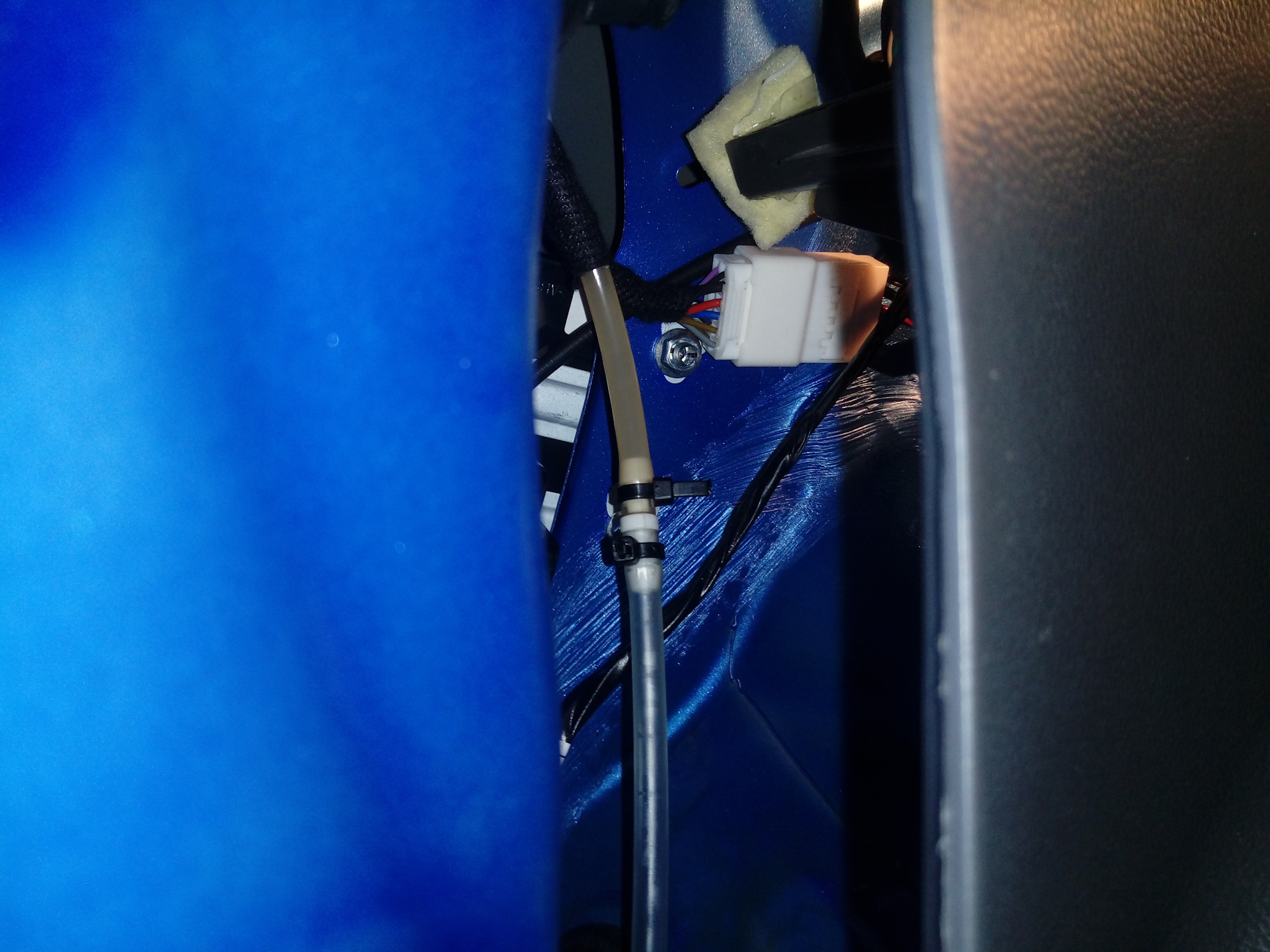

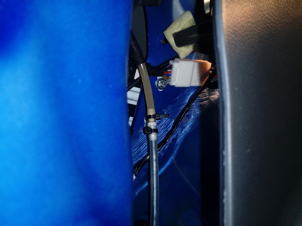

Вычитал на форуме о равонах, что есть такая проблема, как вода в районе запаски. Это происходит из-за того что, слетает шланга обывателя заднего стекла со штуцера. Правда такую проблему встречал и на фабиях. В общем решил эту проблему просто.
Открываем багажник и снимаем левую пластиковую облицовку на которой стоит подсветка багажника, сразу же видно нашу шлангу, с обоих концов затянул пластиковыми хомутами, попробовал то вроде держится.( у меня шланга была не до конца одета, но еще не текло, так что советую посмотреть) .

Хорошая замута но я не делал хотя таких соеденителей еще 2штуки под полом видел когда шумку делал я их проверил сидят плотно но вот обтянуть не сделал.
Можно было еще установить обратный клапан, что бы омывайка не стекала обратно в бачек

Открываем багажник и снимаем левую пластиковую облицовку на которой стоит подсветка багажника.
Снимали полностью облицовку или оттопыривали ближнюю часть? Фото всей части при демонтаже узла тоже было бы хорошо.
Я полностью не снимал, там в низу обшивки клипсы и возле заднего фонаря, и один саморез выкрутил, он находится как бы спереди динамика. И просто оттопырил нужную часть облицовки.
ага, теперь понятно. просто чтобы снять всю часть — нужно сиденье убирать вниз и т.д.
