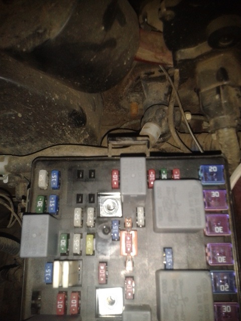

Ну думаю все знают о чем пойдет тут речь.Я тоже устал тыркать ключ зажигания туда сюда что-бы поднять опустить стекло в очередной раз.
И нашел выход с этой ситуации замкнув пару контактов в предохранителе(Реле)
И так приступим:
Что нам понадобится для исправления этой проблемы.

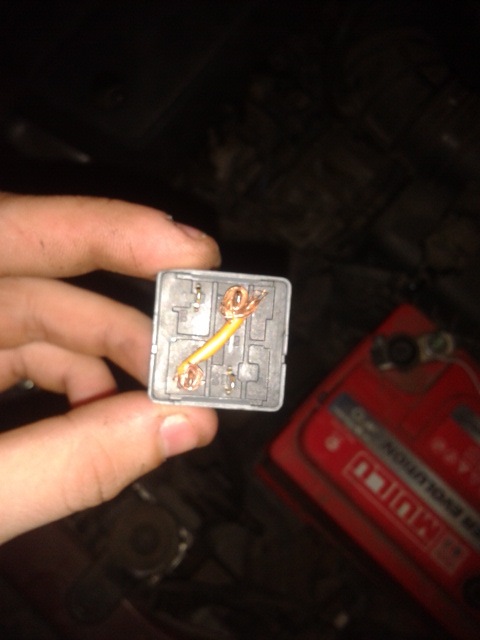

1)Небольшой проводок чтобы замкнуть контакты

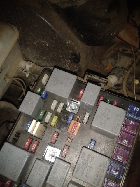

2)Открыть капот и найти под капотом коробку предохранителей
3)Вытащить предохранитель(Реле) № 60
4)Замкнуть контакты меж собой проволокой или запаять № 30 и №87.
5)Ставим все на вое места и радуемся проделанной процедурой=)
Фото:
Надеюсь кому то это пригодиться =)
