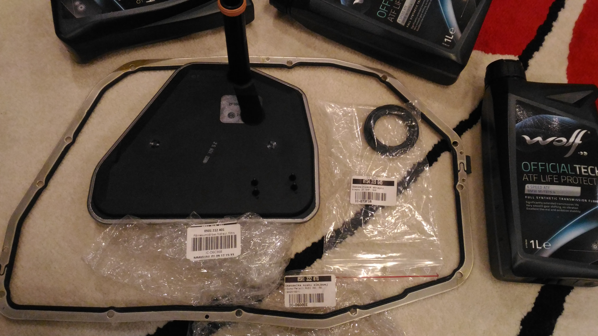

Собрались с другом и поменяли масло с фильтром в моей коробке.
Это уже вторая частичная замена масла (первая частичная замена), но на этот раз со снятием поддона и заменой фильтра.
Прокладку и фильтр взял ZF.

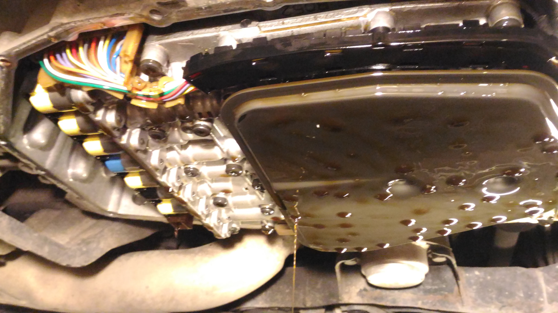

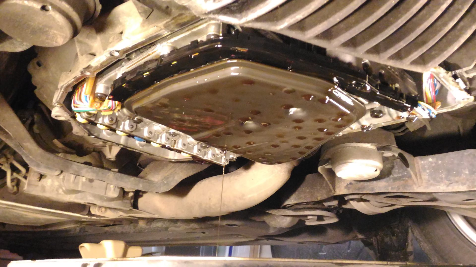

Все шло хорошо, до того момента, как начали откручивать поддон. Оказалось болты TORX T27, вероятно, потому что Т25 болтатся, а Т30 не лез. В моем арсенале таких не было. Итог в 3-х болта пришлось резать болгаркой шлиц, тогда их удалось выкрутить большой шлицевой отверткой.
Итак снял поддон.

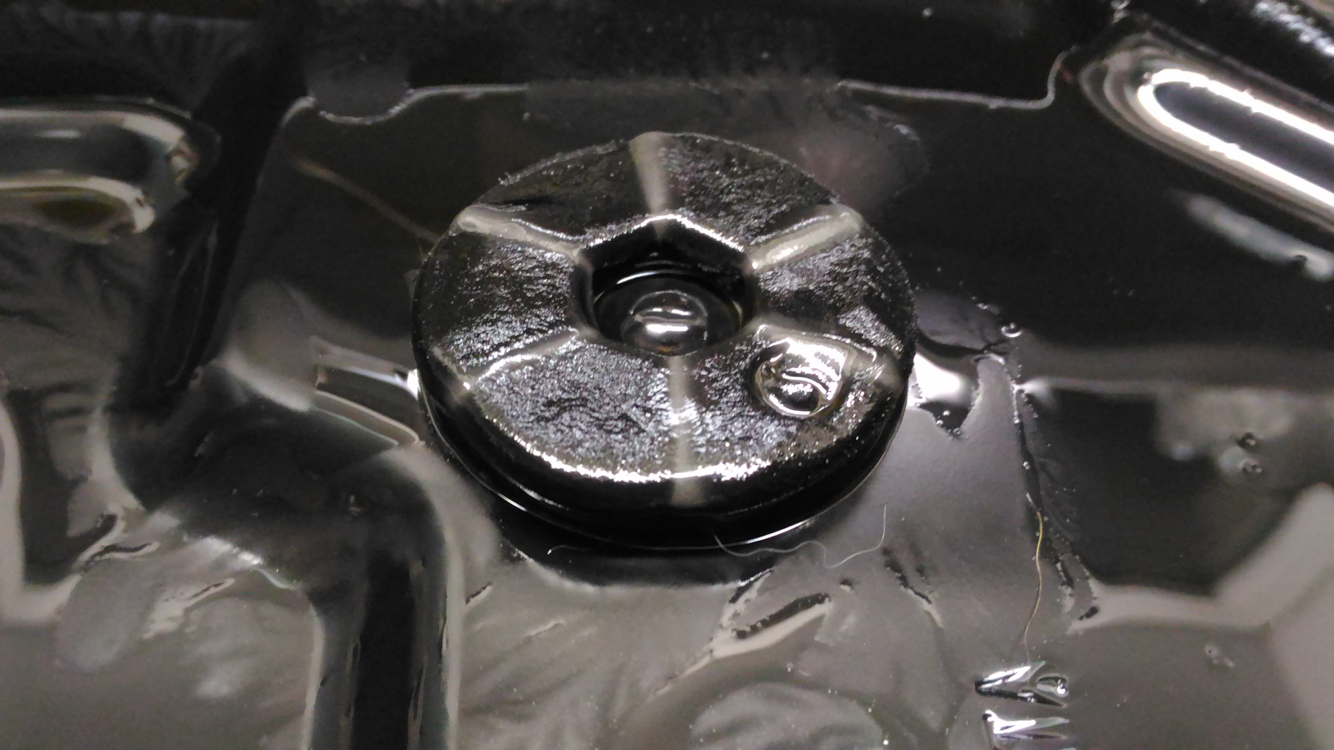

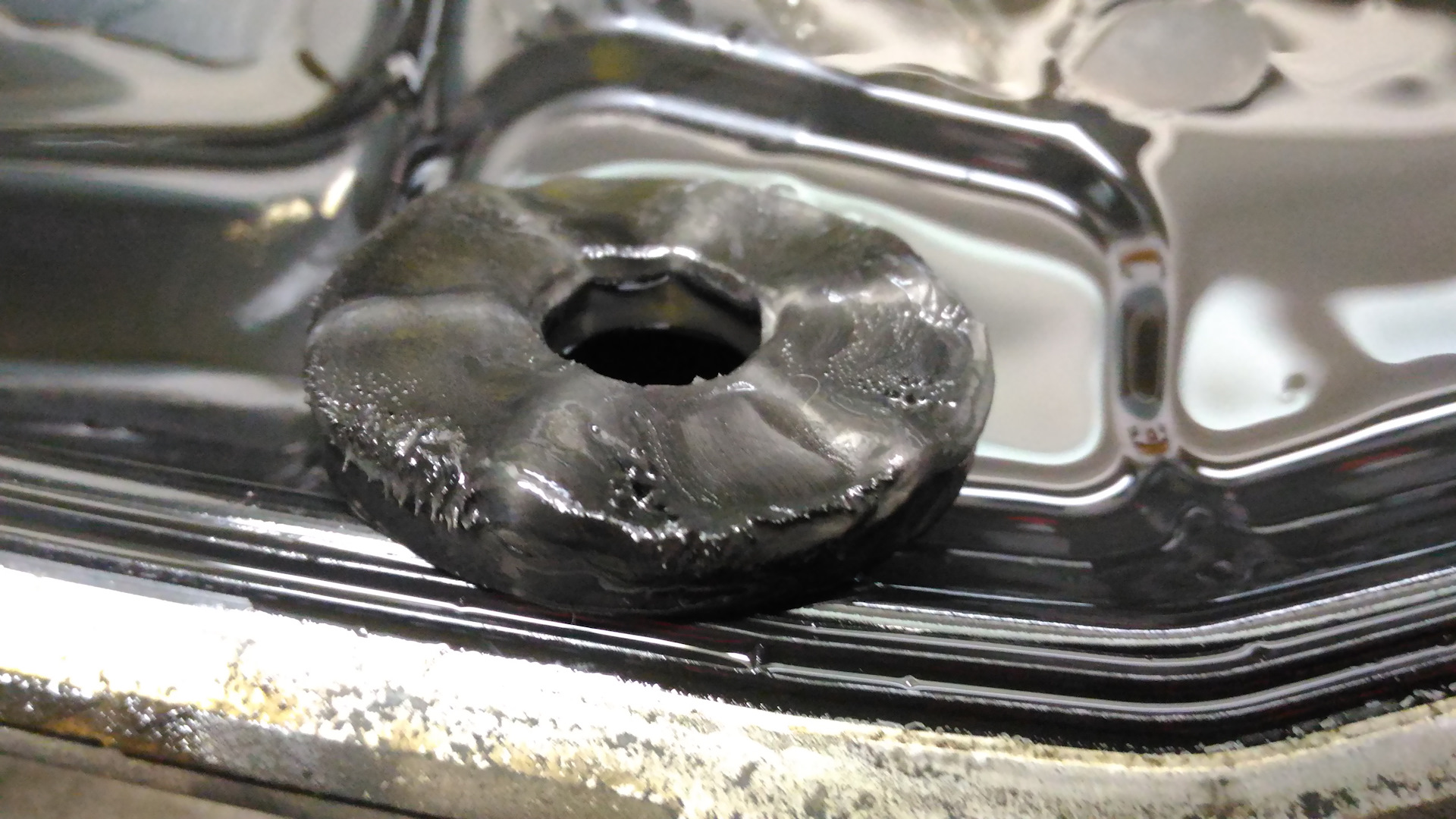

На магнитах обнаружена некая серая субстанция, на подобии зубной пасты.
Так же эта субстанция была тоненьким слоем по всему поддону.
Поддон отмыт, установлен на место. Залито масло Volf. Здесь жду помидоров…
3 литра у меня оставалось с прошлого раза, докупил еще 3. Ушло 5 литров.
