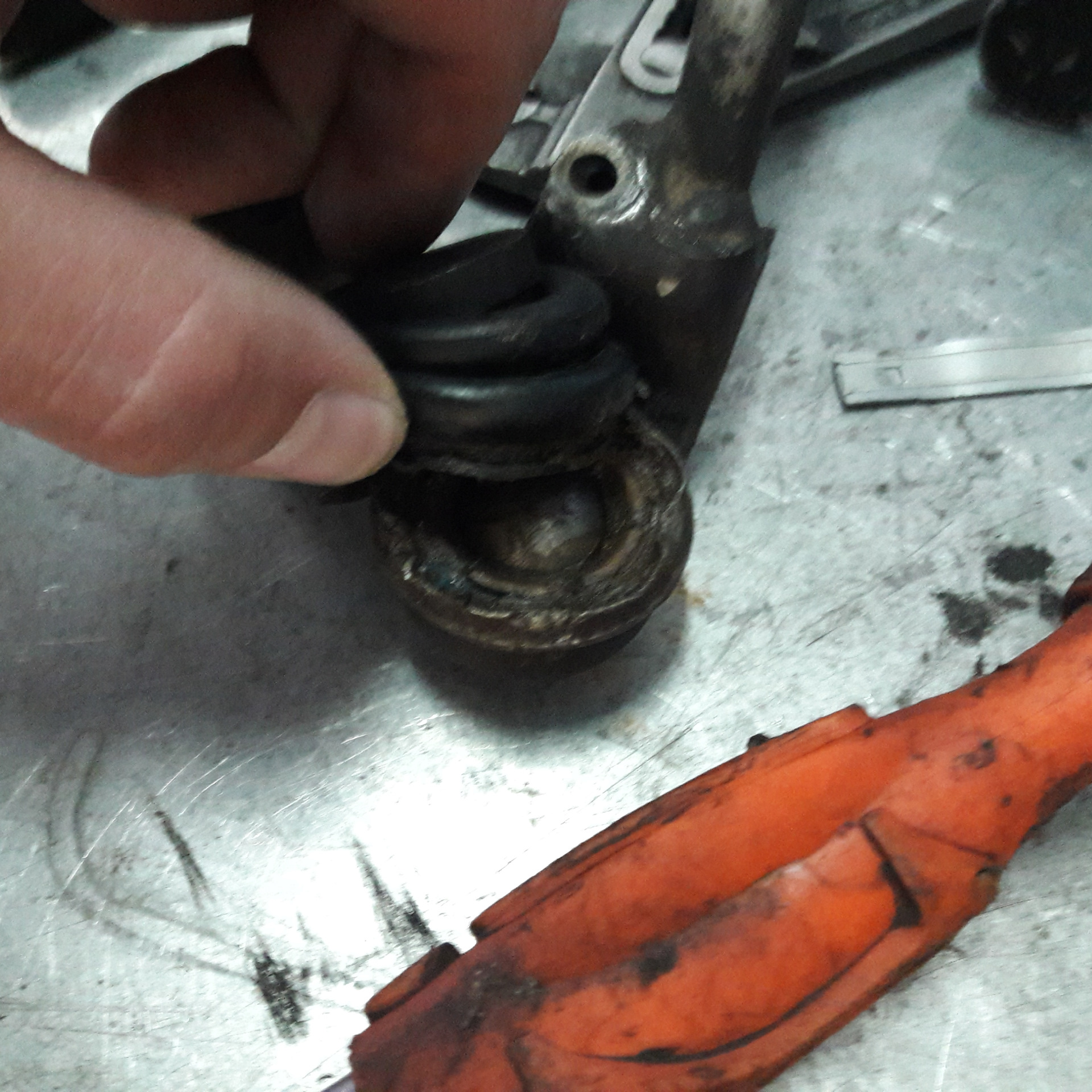

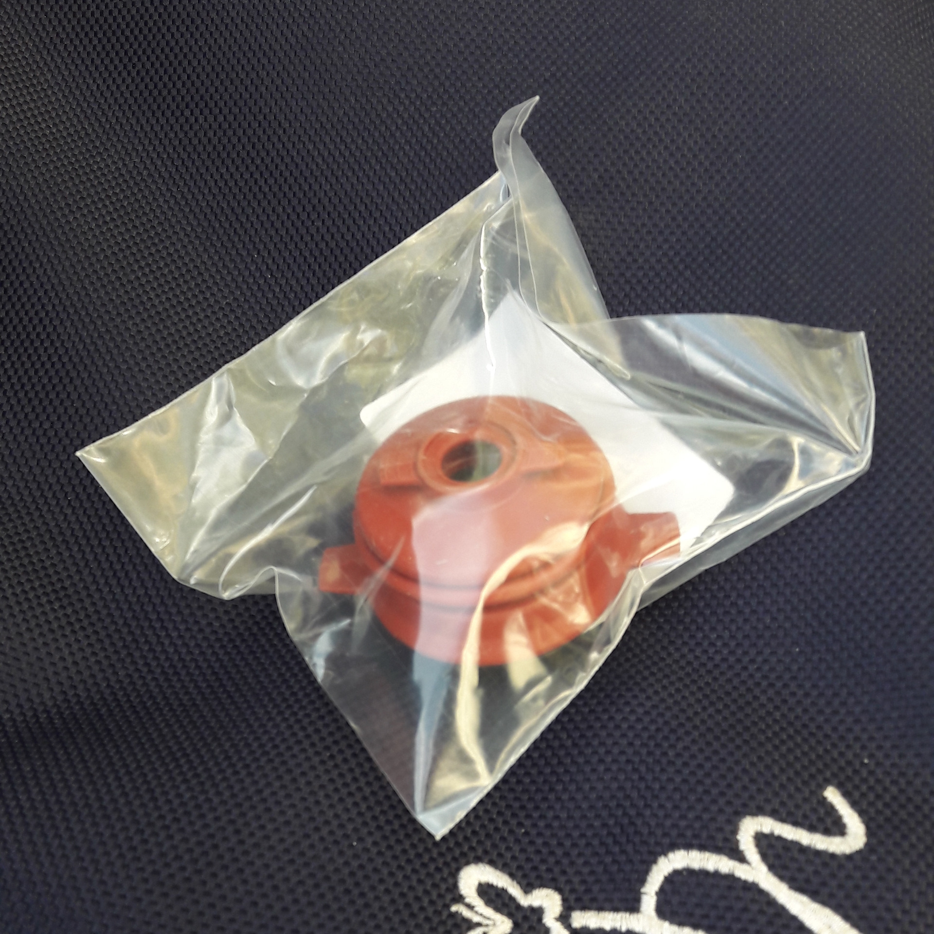

Почему то в комплекте не оказалось стопорного кольца, то ли VAG начал и на этом экономить, то ли где то по пути с завода изготовителя потерялось.

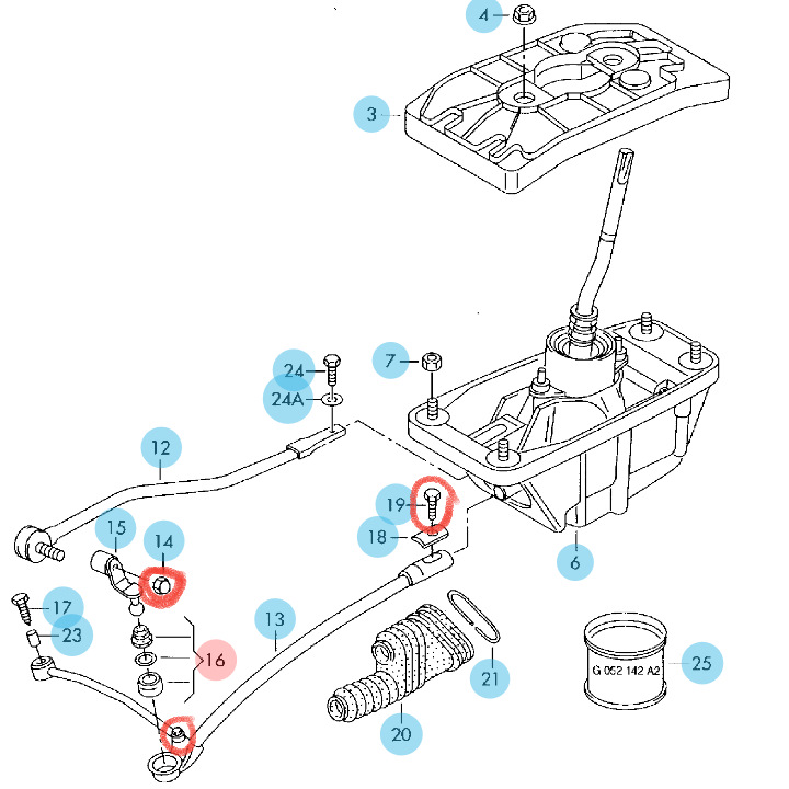

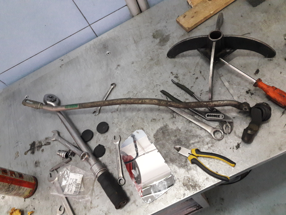

Что бы заменить сухарь, необходимо снять вот эту тягу. Что бы снять тягу надо открутить гайки на 10 и 13 в месте крепления к коробке и шестигранник на 6, к нему подбираемся со стороны салона. Необходимо снять рукоятку кпп, и шумоизоляцию под ней.
16 — рем.комплект (сухарь), 13 — тяга которую надо снять, то что красным обведено надо открутить.

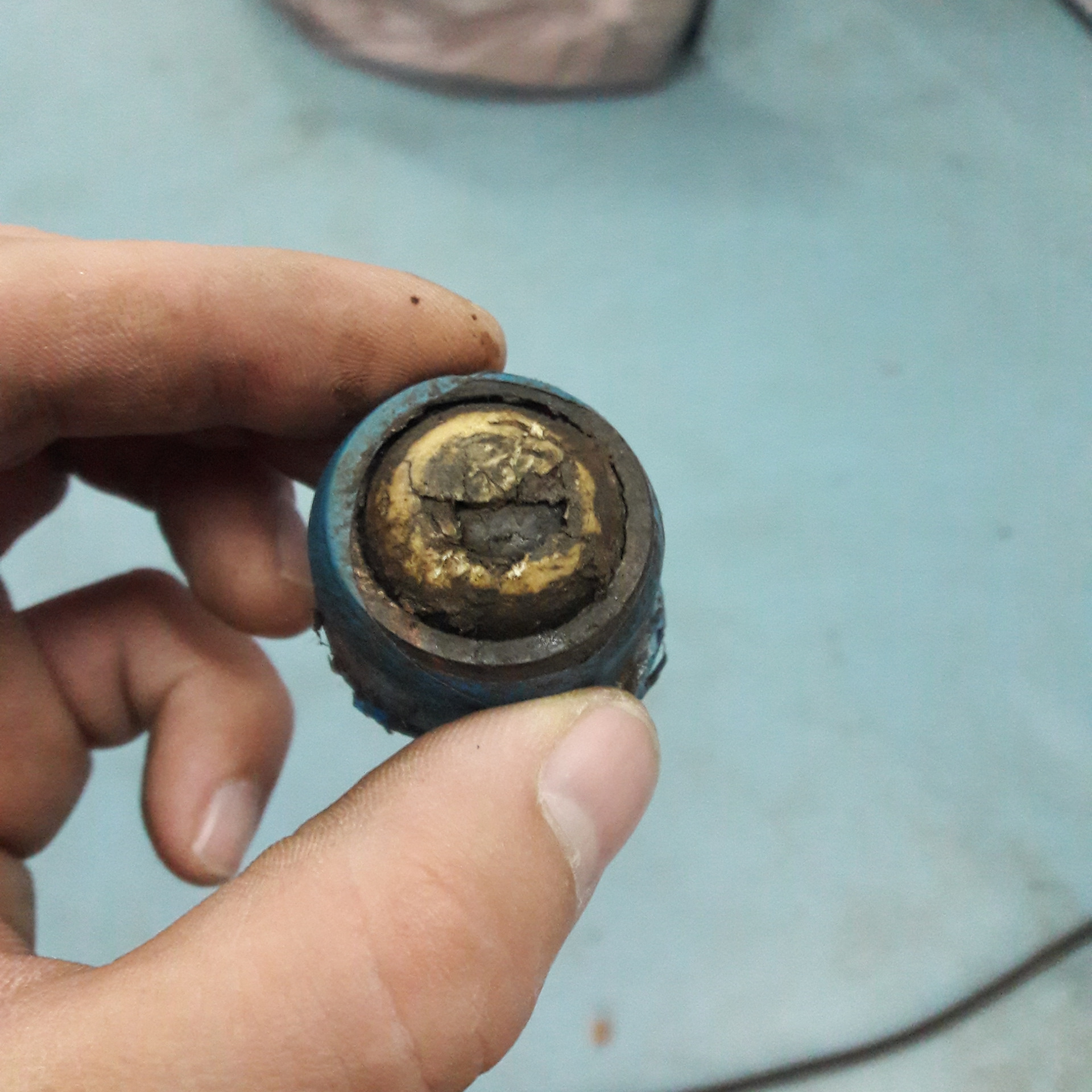

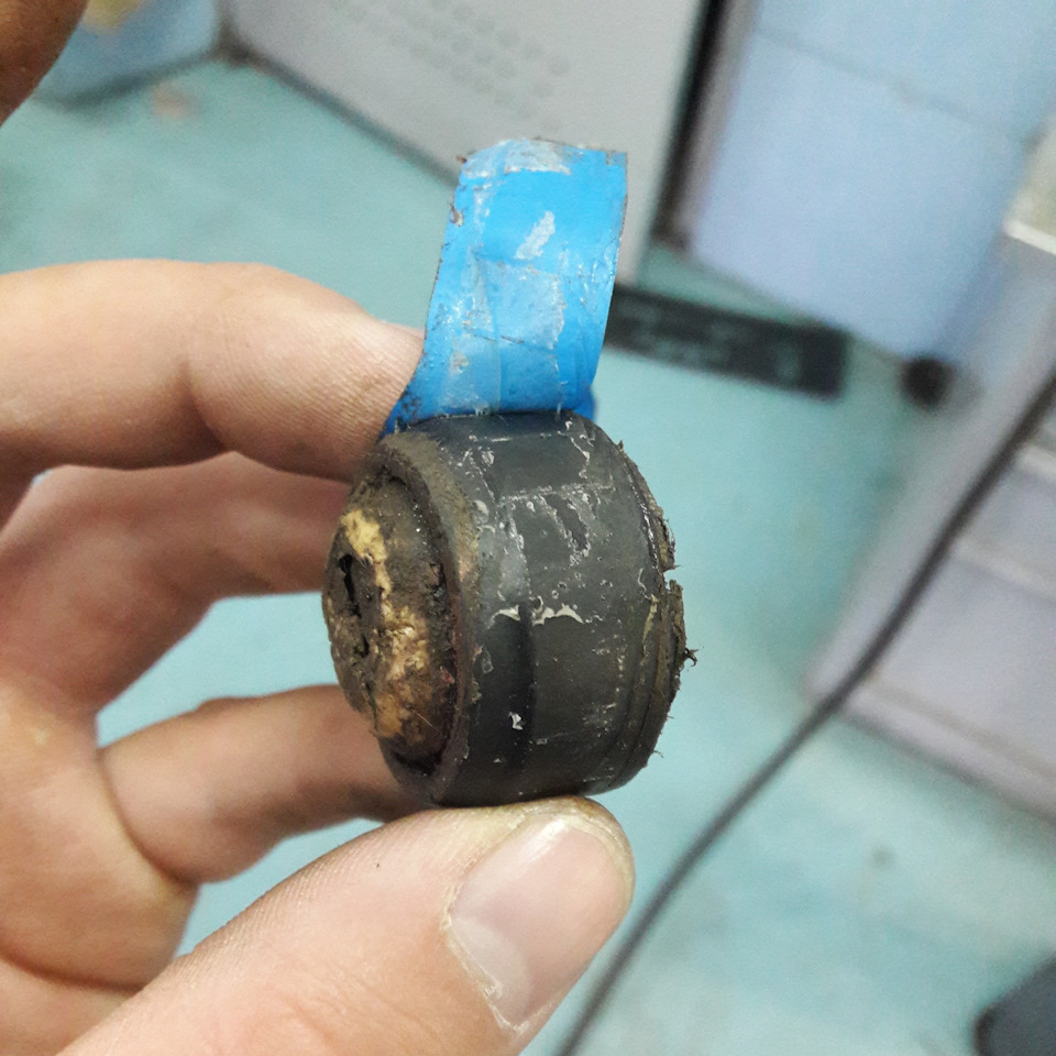

До меня сухарь уже меняли. Чтобы его вытащить необходимо развальцевать обойму.

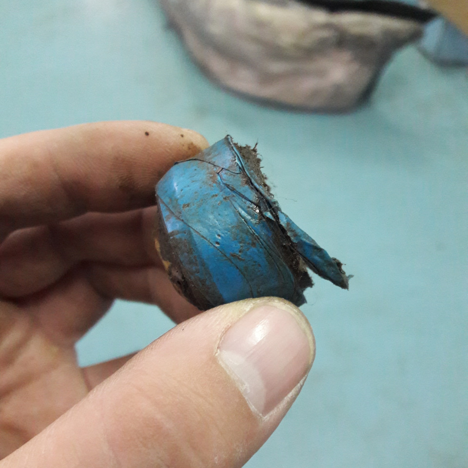

А точнее не меняли я просто сняли и старый замотали изолентой, синей)))))

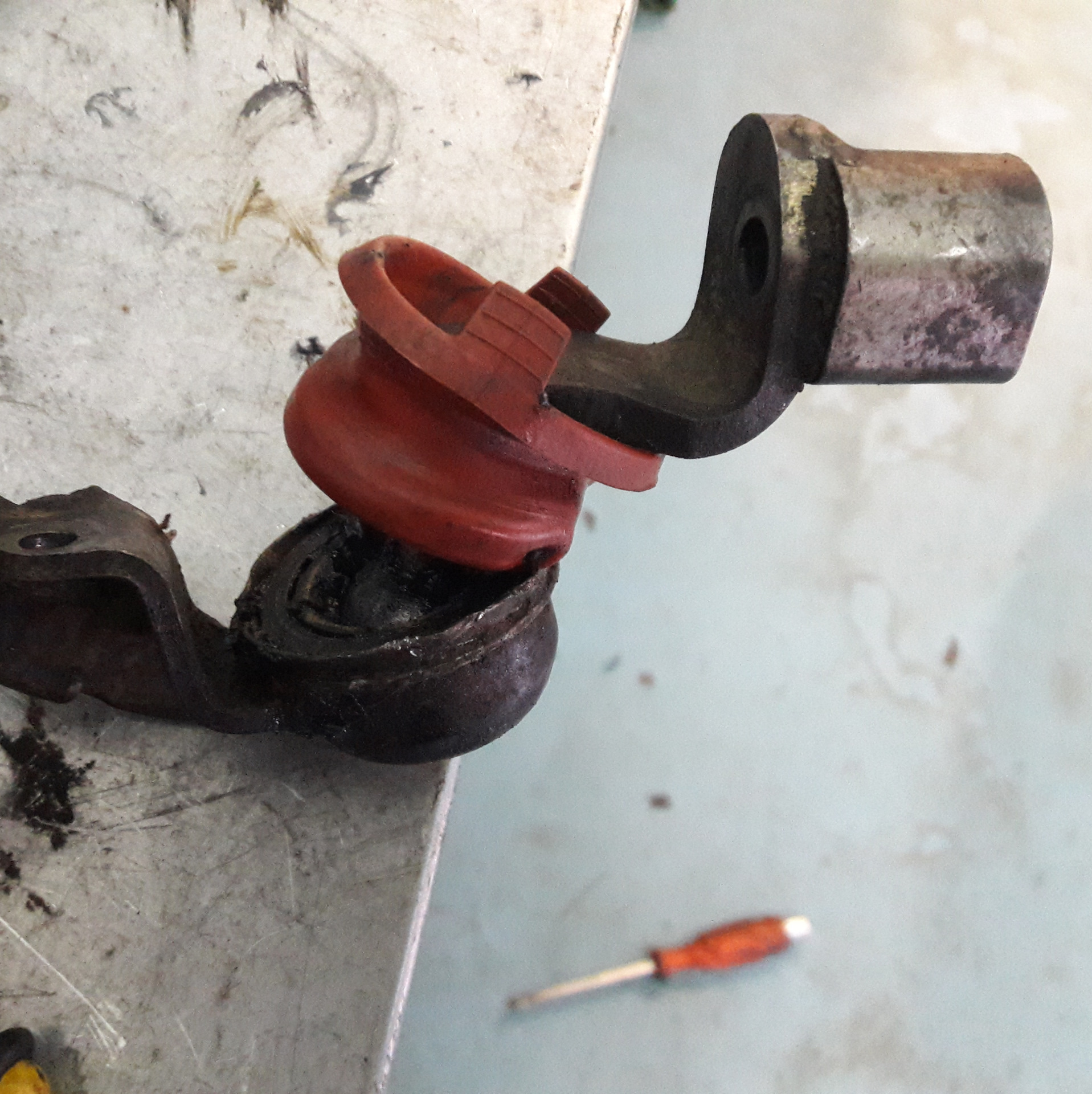

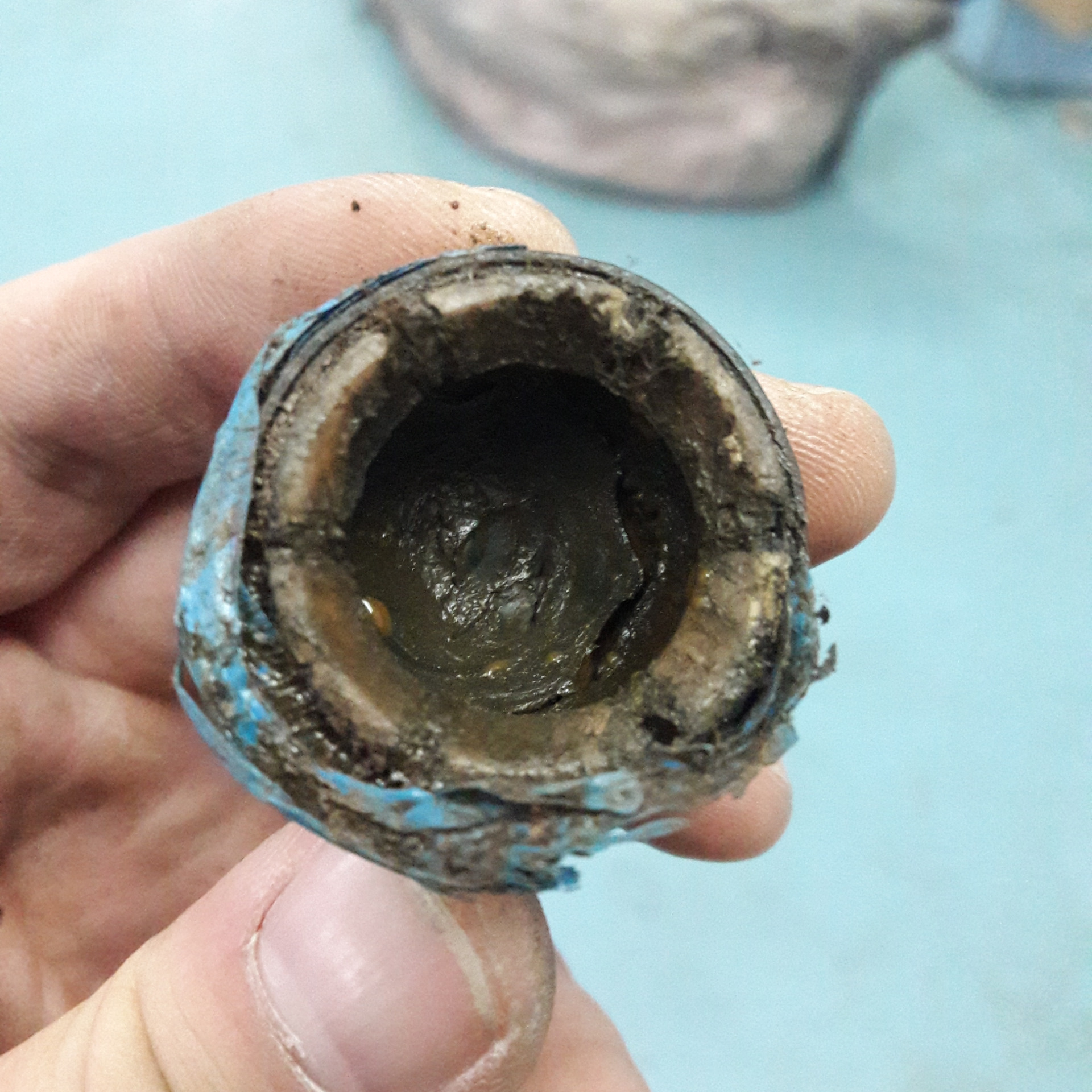

Разбитый сухарь №1.
Разбитый сухарь №2.

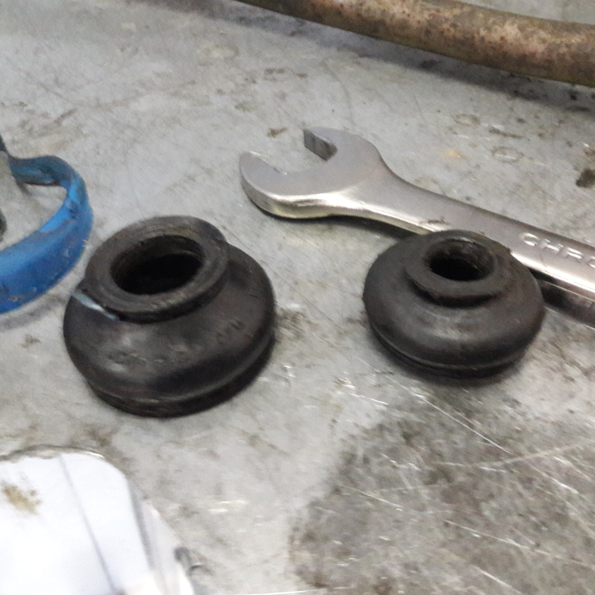

Изолента и в Европе изолета.
Пыльники так вообще от каких то рычагов. Богатейшая Европа *ули))))
Прямыми руками товарища и недальновидностью ватника установлен оригинальный рем.комплект.
На выходе имеем хорошее переключение передач и пропадание люфта.
