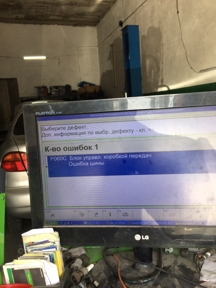

Добрый вечер!
Подскажите пожалуйста, на сервисе не могут точно определить проблему. Фото ниже…
Езжу по разным СТО, и ответ получаю один! Нужно снимать КПП и смотреть… Браться не хотят.
Проблема, при езде скидывает на N с того ничего, при езде жестко переключается между передачами. Гыркает и соотвественно чуть дергает…
Как быть?
Автомобиль FIAT PUNTO EVO, 2011, 1.4 8v, коробка робот, пробег 64500 т.км.
Добрый. На СТО дают дельный совет. Снимать и смотреть. Можно начать с робота, надо считать данные и дальше принимать решения.
Подключали к сканеру уже не один раз… говорят, к коробке вопросов нет, все ок! точно не говорят…
Может сцепление, может вилка.
По началу говорили что что-то с электрикой, пригласили электрика… по электрике и КПП вопросов нет.
Выход, ехать к официалам? По деньгам очень дорого выходит.
При первой диагностике, калибровали робот. Выехал с сто, вауууу, все класс, переключается мягинько, проблем никаких. Но проехав 10 км, снова даже еще хуже…
Значит точно разбирать. Скинуть робота и коробку — сразу будет видно причину. Скидывает в нейтраль при попытке переключения или например на 5 передаче при плавной езде?
При плавной езде, с ничего…
Не зависимо от передачи.
Мое мнение, что проблема именно с вилкой и выжимным, ну может и сама корзина износилась.
Ок, спасибо огромное!

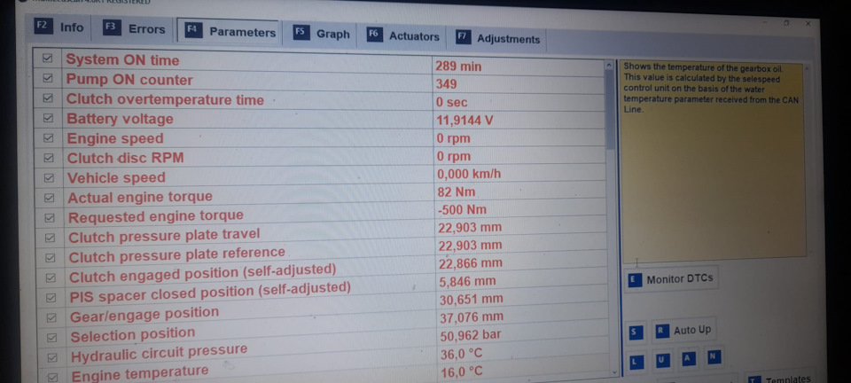

Вам того же. А какое давление держит гидроаккумулятор? Лог с графиком есть?
К сожалению нет!
Это при диагностике должны сказать?
Ну, это первое, что должно на нашей тачке интересовать.
Не знал, спасибо!
Lostminsk
Какое должно быть?
40-50
