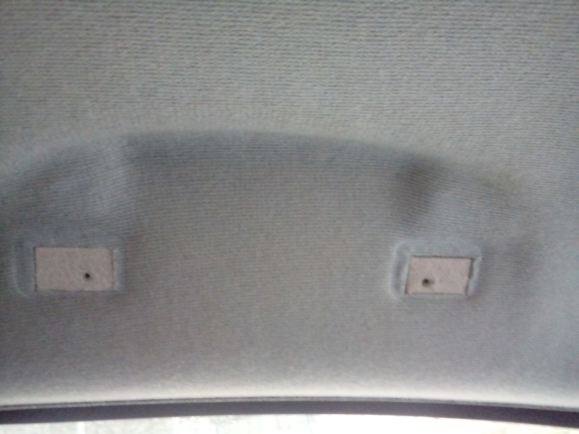

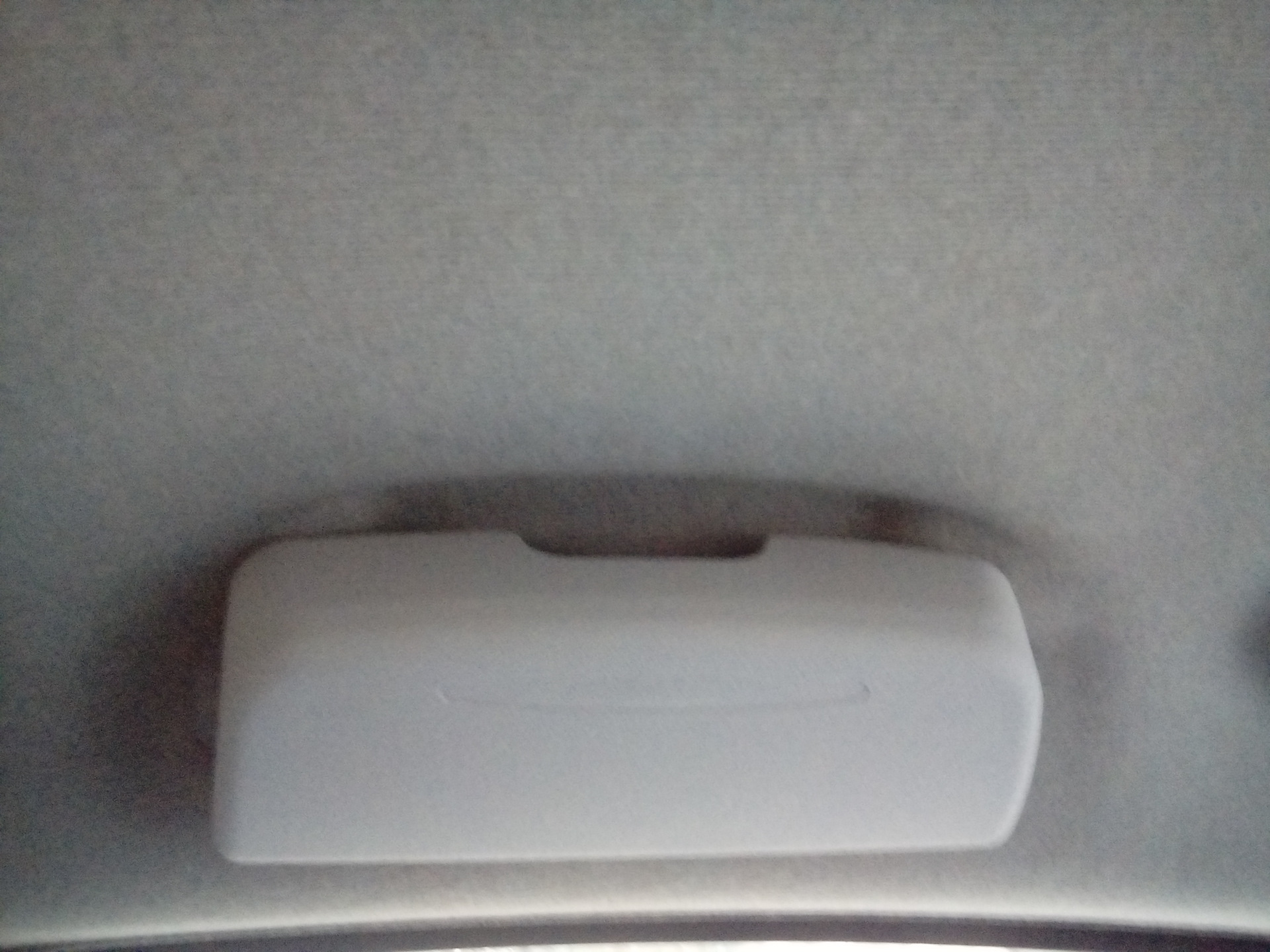

Немножко не хватало футлярчика для очков.

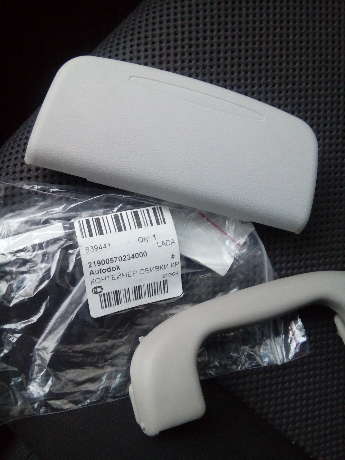

Запчасти на фото: 21900570234000
21900570234000 LADA Контейнер обивки крыши — 141,00

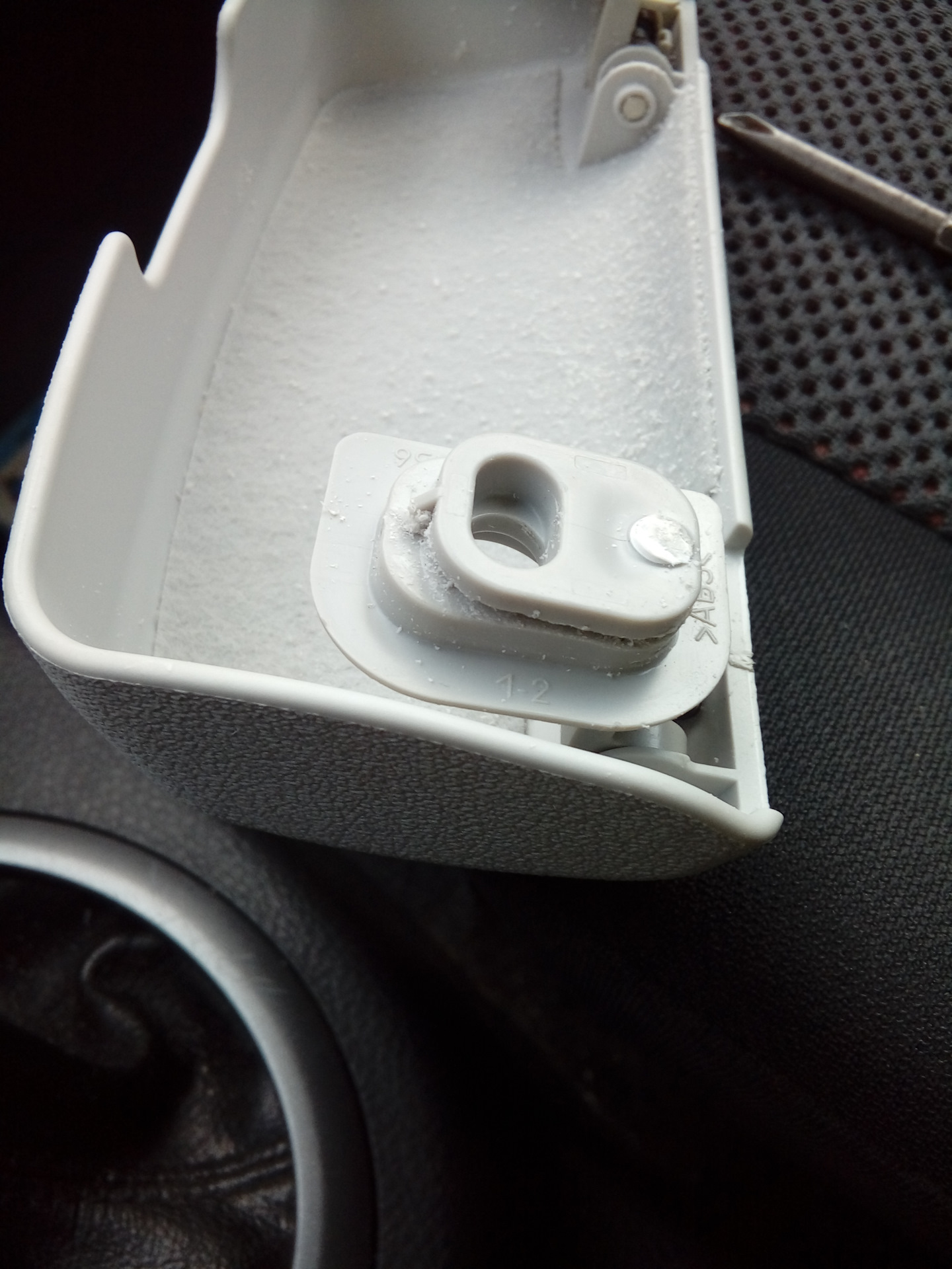

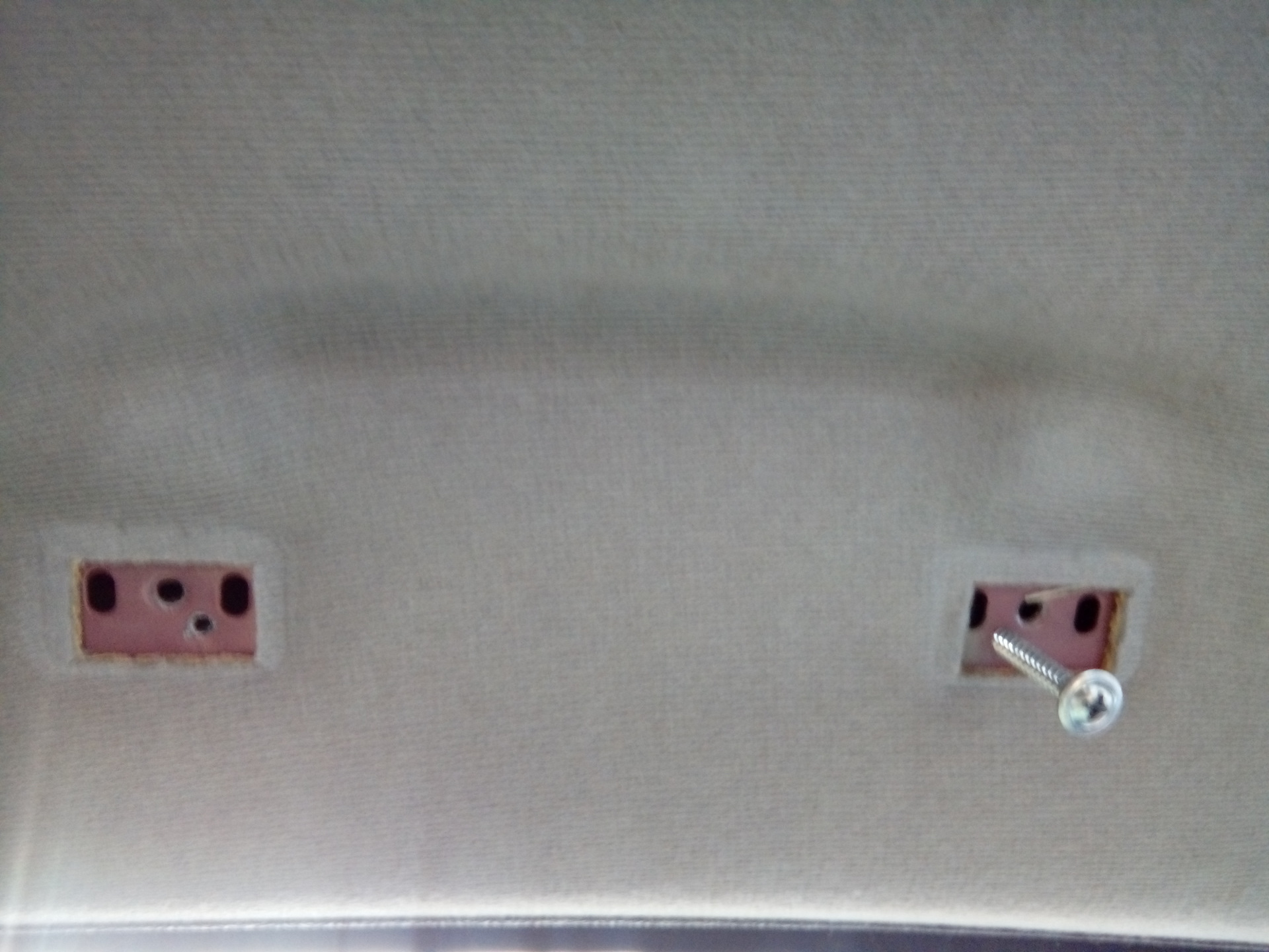

Отверстия в кронштейне футляра не соответствуют имеющимся, поэтому саморезом по металлу проковыриваем новые. Можно конечно просверлить, но мы не ищем легких путей.
Футляр едва закрывает отверстия в обивке потолка, поэтому отверстия необходимо намечать аккуратно. И еще кронштейны футляра не перекрывают отверстия в обивке. Чтобы неприкрытые участки меньше бросались в глаза (видно при открытом футляре) я приклеил кусочки войлока для мебельных ножек (покупал в фикс-прайсе).
Спиливаем кронштейн футляра…
… и прикручиваем

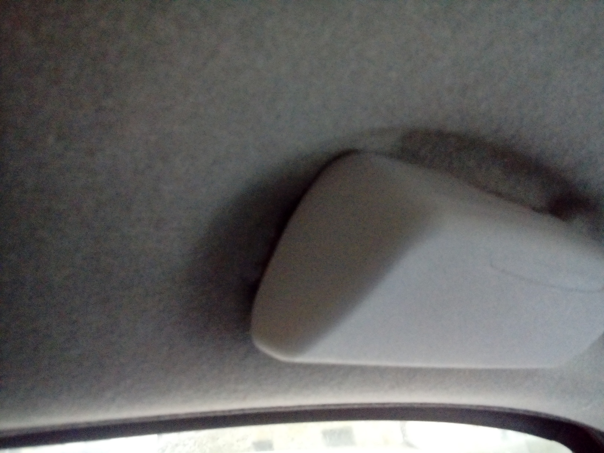

Если смотреть сбоку, чуть видно заплатки:
Футляр чуть светлее, чем хотелось бы, но вполне нормально и удобно.

Аналоги от Опель, Шевроле:
GENERAL MOTORS 1740120 — 3122,00 р
GENERAL MOTORS 13118341 — 2083,00 р
Для Равон:
GENERAL MOTORS 95126940 — 463,00 р
GENERAL MOTORS 95064396 — 459,00 р
К вопросу об оригинальном футляре:
SUZUKI 7644054G006GS — Лоток для очков — 1694,00 — срок доставки 28 дней
Чет сколько футляров не смотрел, все они под какие то мелкие очки.
Ага, только под узкие (спорт стайл )очки.
Лучше помойму 100 руб доплатить и не пилить /сверлить ничего
Да если бы сто доплатить?! Это не вопрос. А за 700 руб а то и поболее не хочешь? За 270 я бы не задумываясь купил бы. А 600-700 руб кусок пластмассы не стоит.
значит не там смотрели
Подскажи где смотреть? Кинь ссылку. Я смотрел на ЕМЕКСЕ
конечно у китайцев.(не всё ли равно в данном случае оригинал или нет…это же просто пластмасса).
когда я искал, ценник был дешевле почти вдвое, сейчас открыл 425 руб.
ru.aliexpress.com/item/ca…ra-Jimny/32824359069.html
На форуме сузуководов люди, вообще почти даром отдавали.
Ну так это уже цена снизилась. А так была под 700 руб. На форуме Сузуки я ни разу не встречал предложений о продаже очёчников.
я когда купил себе…вот тогда часто стали мелькать варианты… и от опеля и от шевроле…но уже внимания не обращал на все эти предложения…от какого то шевроле подходило, вот на авито за 200 р. у себя в городе нашел
www.avito.ru/sankt-peterb…cruze_ochechnik_956256231
и подобных вариантов много, если поискать…
ЗЫ: сам по неопытности, но со скидкой взял оригинальный сузуковский
www.drive2.ru/l/461745406716413119/
У меня имеется очёчник от Шевроле Лацетти. По креплениям не подходит. На очёчнике больше расстояния для крепления.
я не помню точно, от какого именно GM подходит, с сожалению.
От лачетти на джимни подходит
