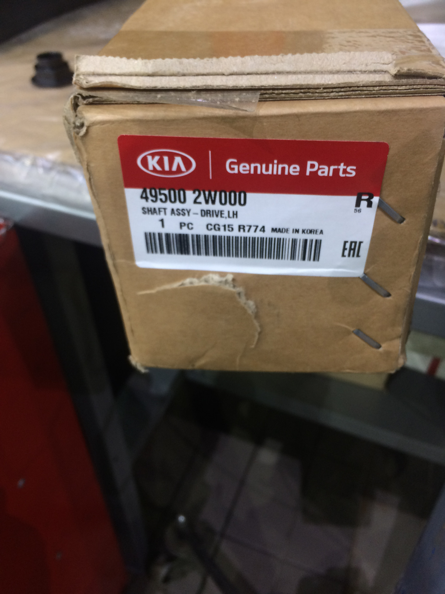

Запчасти на фото: 495002W000

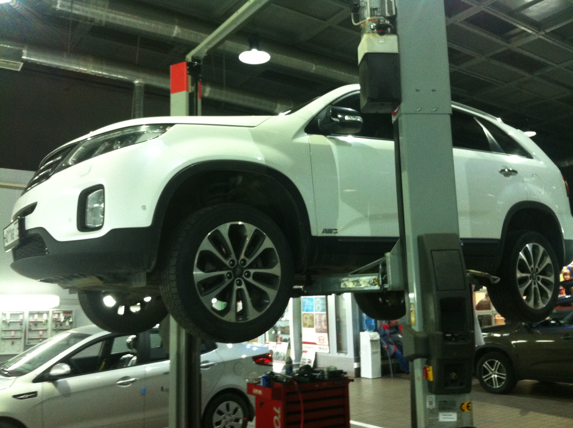

И так всем привет. Наконец закончилась эпопея с приводами. Прошлой зимой появилась вибрация при повороте. Обратился в фаворит. Приговорили правую гранату. Поменяли. Вибрация не ушла. Потом наступило лето и вибрация исчезла. Но с наступлением холодов все вернулось. Приехал к ОД и приговорили левую гранату. Но так как она отдельно не поставляется, заказан был привод всборе. Замена заняла не более 15 минут и машина стала как новая. Я даже грешил на балансировку колес, но как оказалось это был привод. После замены биение в руль ушло.
Вот как то так!
До новых встреч друзья!
П.с. Война по поводу муфты продолжается. Скоро все узнаете. Главное не сдаваться.
