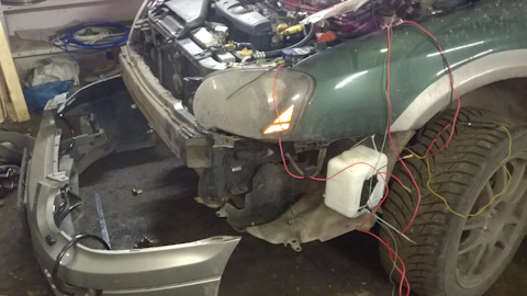

Пару лет мучился с плавающей проблемой. То дует хреново, то с низов не тянет, в последние дни прям вообще отказывалась ехать в районе 2000-2500 об. Ошибок главное нет, расход в норме. И вот я эти пару лет, то одно поменяю, то другое, что под руку попадётся от донора. Даже был год назад у диагноста, с которым покатались и он ничего не увидел в логах координально плохого, посоветовал свечи поменять, а ещё сказал, что неплохо бы на 207м моторе маф с лямбдой раз год менять (у меня лямбде 4 года где-то, ну а маф ещё с завода с пробегом тыс 50). Как же я был не прав, что не послушал его совета ещё тогда, действительно вся эта канитель из-за лямбды была. Ну что поделать, донорская заведомо живая мне только недавно в руки попала. Теперь новую поставил, стиха опять ожила, ура!
Upd: совсем забыл про то, что тут надо иногда что-то писать…
Продолжение истории затупов не заставило себя долго ждать, примерно через неделю затупы вернулись, пусть и не с той же силой, чувствовалось, что что-то не то.
Не буду вдаваться в лирику, заменил бензонасос и пол года уже полет нормальный
