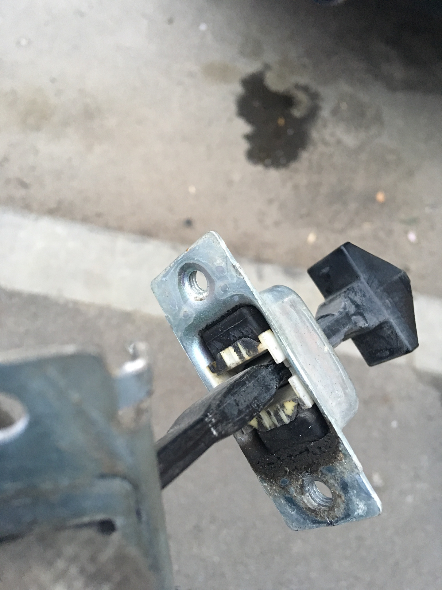

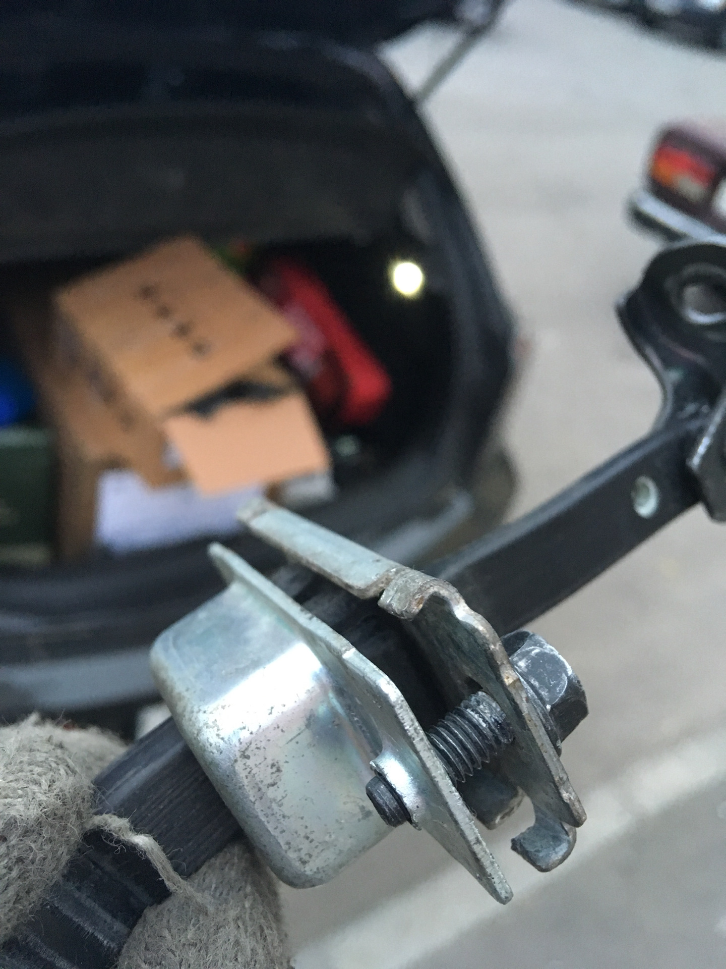

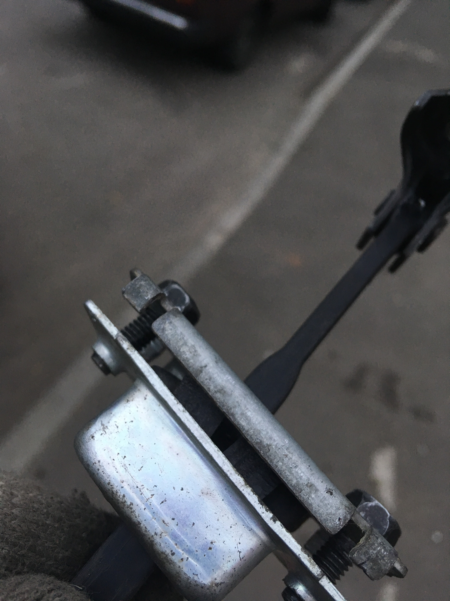

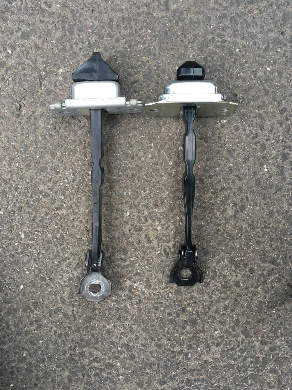

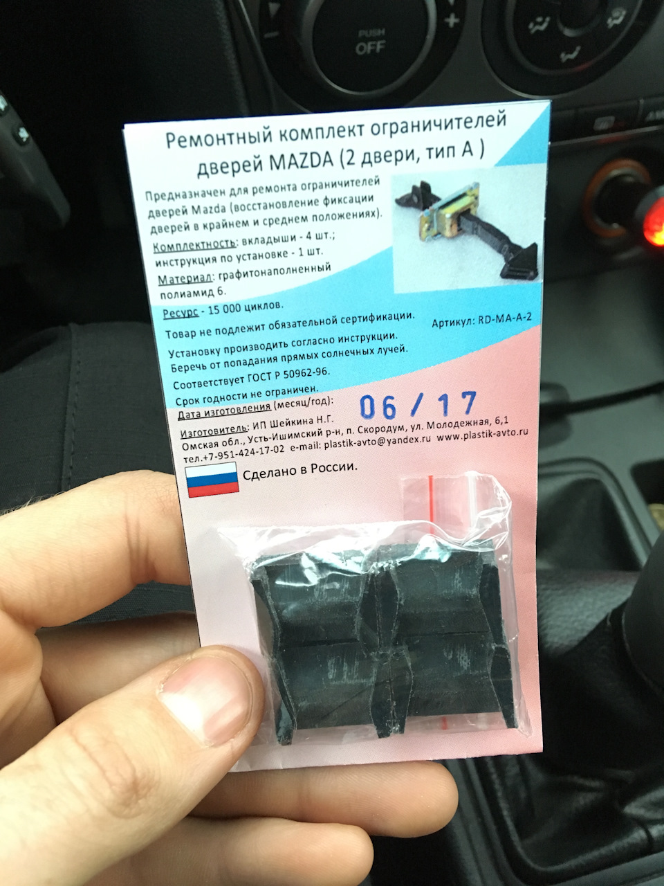

Прошло несколько месяцев как я приобрёл ремкомплект для ограничителей ну и передние ограничители от BL.
Сразу заменить получилось только на водительской двери. А остальные отложил на «завтра» 😊
И вот только сегодня доделал все.

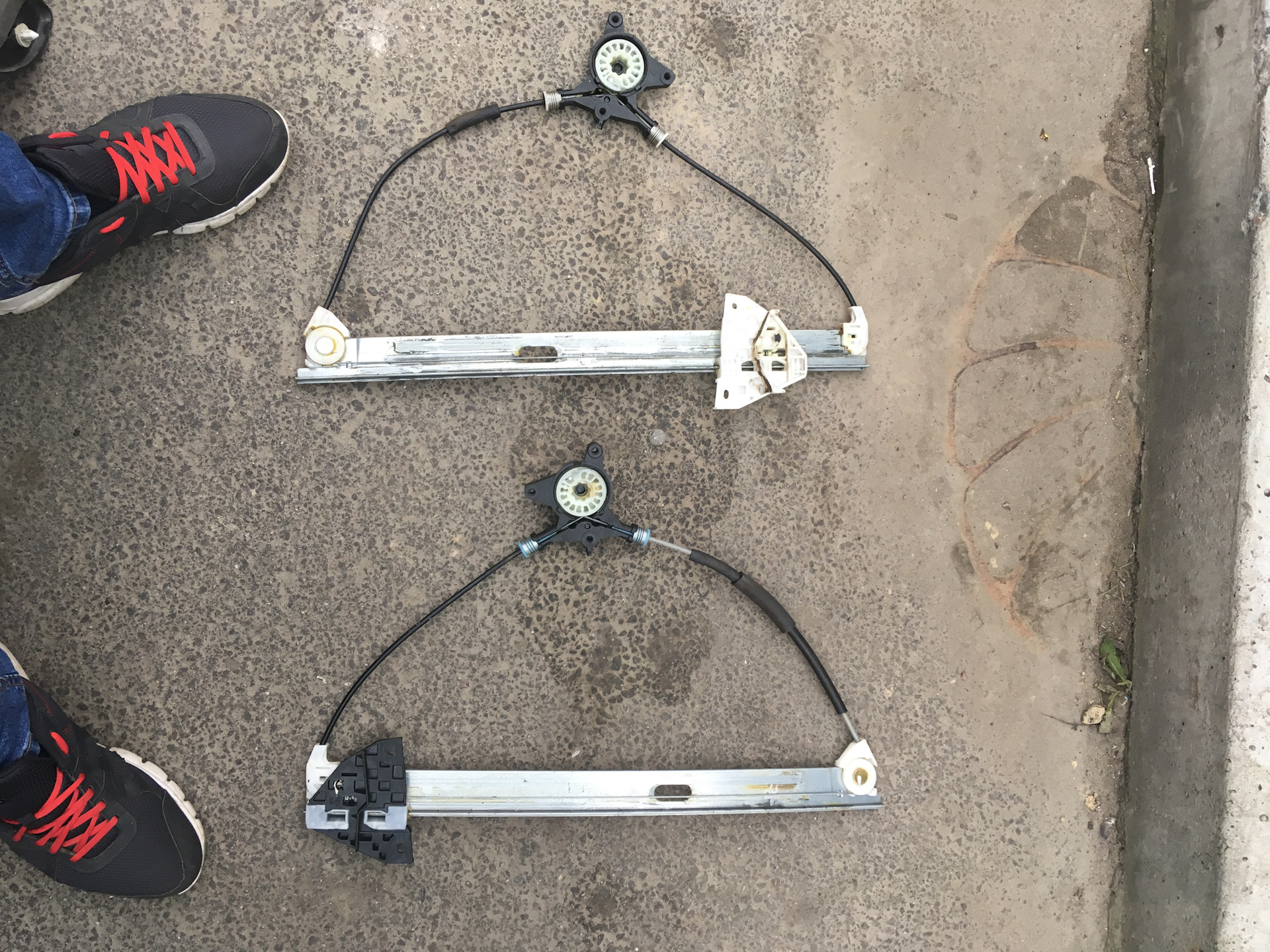

А ещё, у меня стекла передние при поднятии-отпускании «гуляли» вперёд-назад. Чтоб устранить этот косяк, были приобретены направляющие😊
Которые благополучно заменил.
Люфт есть, но не больший.

все решается обычным гвоздем, вплавленным в пластик! Работает лучше нового ограничителя и бесплатно…
Приветствую! Можно по подробнее куда гвоздь вплавить?
Привет! Посмотри у меня в БЖ, там все наглядно показано было, быстрее поймёшь, чем тут объяснять… Разбираешь фиксатор и вместо выработанного бугорка вплавливаешь гвоздь и все!
А что за направляющие?
Как я понял целиком весь этот механизм что на фото.
Все верно )
mrHeblbebl
Целиком механизм.
Я просто никогда не встречал отдельно пласстмаску которая стирается.
Ток в сборе.
Я про направляющую стекла
На последней фотке, где ноги торчат, лежат два механизма, на одной чёрного цвета, на другой белого цвета пласстмаски. Вот они стираются со временем
