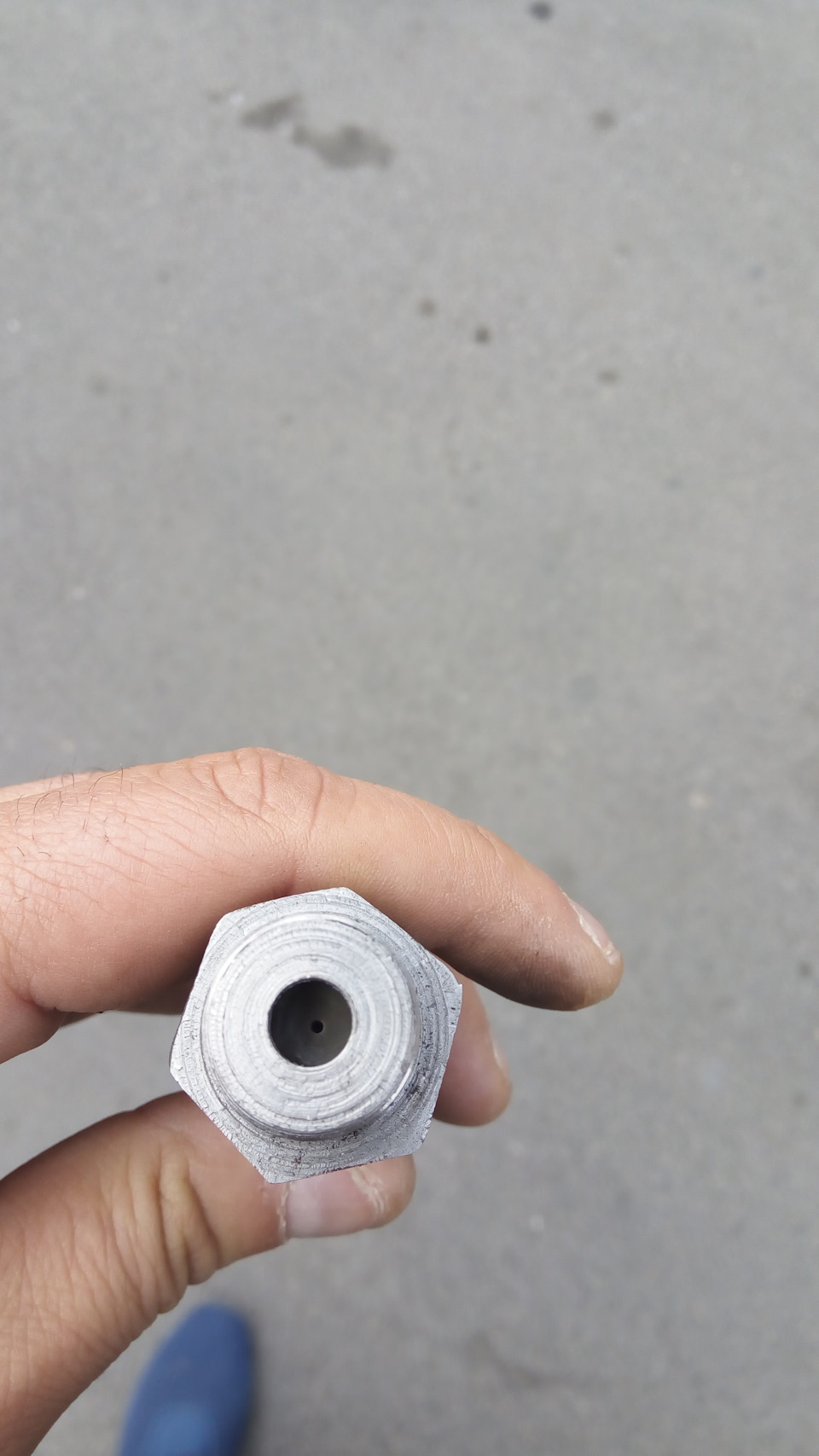

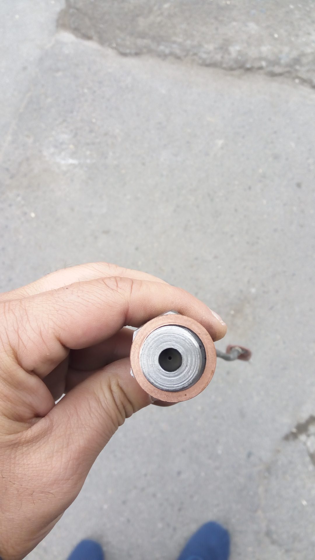

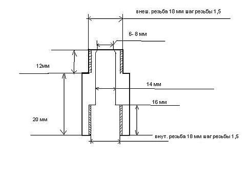

И вот, прочитав в инете как сним бороться решил сам попробовать. Изготовил по чертежу обманку, но чертеж был не правильный, там где отверстие на 14мм, надо сделать 15мм, а то зонд не входит в обманку. Чертеж обманки поставлю, подом сделаю свой чертеж и снова его выставлю.
И так, обманка готова и установлена. Клеммы надо скинуть, чтоб погас чекэнджин. Прокатаюсь пару дней и напишу, помогло или нет.
