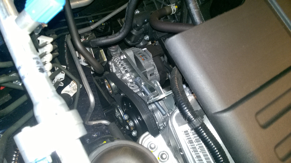

Завтра буду у ОД. Если не забуду, то залезу под капот в новых и сделаю фото.
Мотор нужен именно обычный наш родной 1.6 не турбо. Если не трудно — сфотайте VIN чей-нибудь с нашим мотором, будем смотреть и думать!
Посмотрел SX4 2017 и Vitara 2017. Наверное, это какой-то зрительный обман, но кажется, что генератор стоит повыше. Скорее всего, дело в том, как сам двигатель расположен в моторном отсеке, есть ощущение, что он приподнят. Потому как генератор относительно двигателя на примерно таком же расстоянии.
Suzuki SX4 1.6 Classic 2014MY Hungary Re-style:
Ремень привода генератора Suzuki 5PK835: 17521-64J00-000 (Он же Mitsuboshi 5PK835)
Ремень привода кондиционера Suzuki 4PK800: 17521-61A00-000 (Он же Bando 4PK800)
Генератор Suzuki: 31400-55L02 (Mitsubishi)
Suzuki SX4 1.6 2017MY Hungary Re-style:
Ремень привода генератора Suzuki 5PK913: 17521-61M00-000 (Bando)
Ремень привода кондиционера Suzuki 4PK830: 95141-61M00-000 (Mitsuboshi)
Генератор Suzuki: 31400-61MO (Denso MS1042113400) — сам номер я не смог сфотографировать, но все указывает, что это такой же, как и здесь: www.drive2.ru/l/465384240448536617/
Стоит он иначе, наш винт — это муляж, вернее просто нерегулируемое крепление), снизу автоматический ролик. Гена хороший, но придётся перепаивать фишку и вопрос мощности всё ещё открыт. А ролик уже хочу себе купить… Этот ремень явно под ролик Suzuki 5PK913, А тут явно тоже что-то понапридумывали…
Если вы про сузучий, то он на 75А.
ППЦ. Фтопку… Ролик хочу! Посмотреть бы куда его повесили…
Именно куда повесили на Suzuki NEW?
Да, можешь фото крепления роликов сделать? Они походу и у гены и у компрессора иные… И автоматические.
Время выберу, сниму видос…
С компрессором разобрался, остаётся только ролик генератора. Значит кто-то другой фотал.)
Под номером 15 : catalogs.zzap.ru/suzuki/#…yb3VwSWQ9PTE1MzU0Mg%3D%3D
www.google.fi/search?q=17…_AUICygC&biw=1280&bih=866
Быстро ты его нашёл. Они посчитали 5 ручейков недостаточными и поставили обводняк для лучшего охвата шкива генератора. Надо менять кронштейн. Пока есть только в евроавто за 1200 руб. Спасибо! С ним свиста шкива генератора будет много меньше.

Вид на ремень кондея, вдруг полезный ракурс:
Нашёл что изменилось. Поменяли компрессор, теперь он крупнее и мощнее. Ему уже не нужны такие страшные обороты как на SX4 Classic. Шкив стал заметно крупнее. Больше ничего не поменялось.
