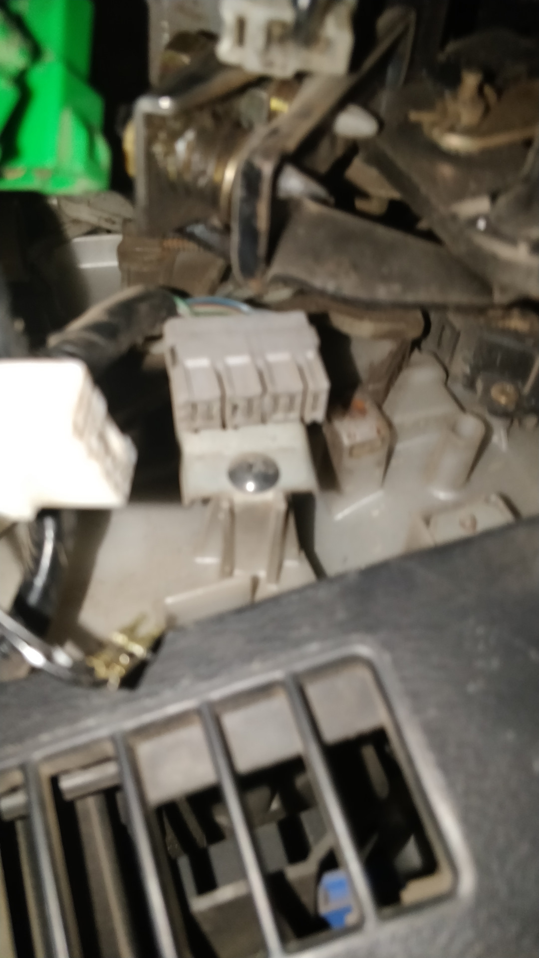

Всем привет с момента покупки достала меня эта лампочка(в числе прочих). Съездил на диагностику, но разумеется через OBD никакой информации о подушках мне не дали. Начал курить форумы.

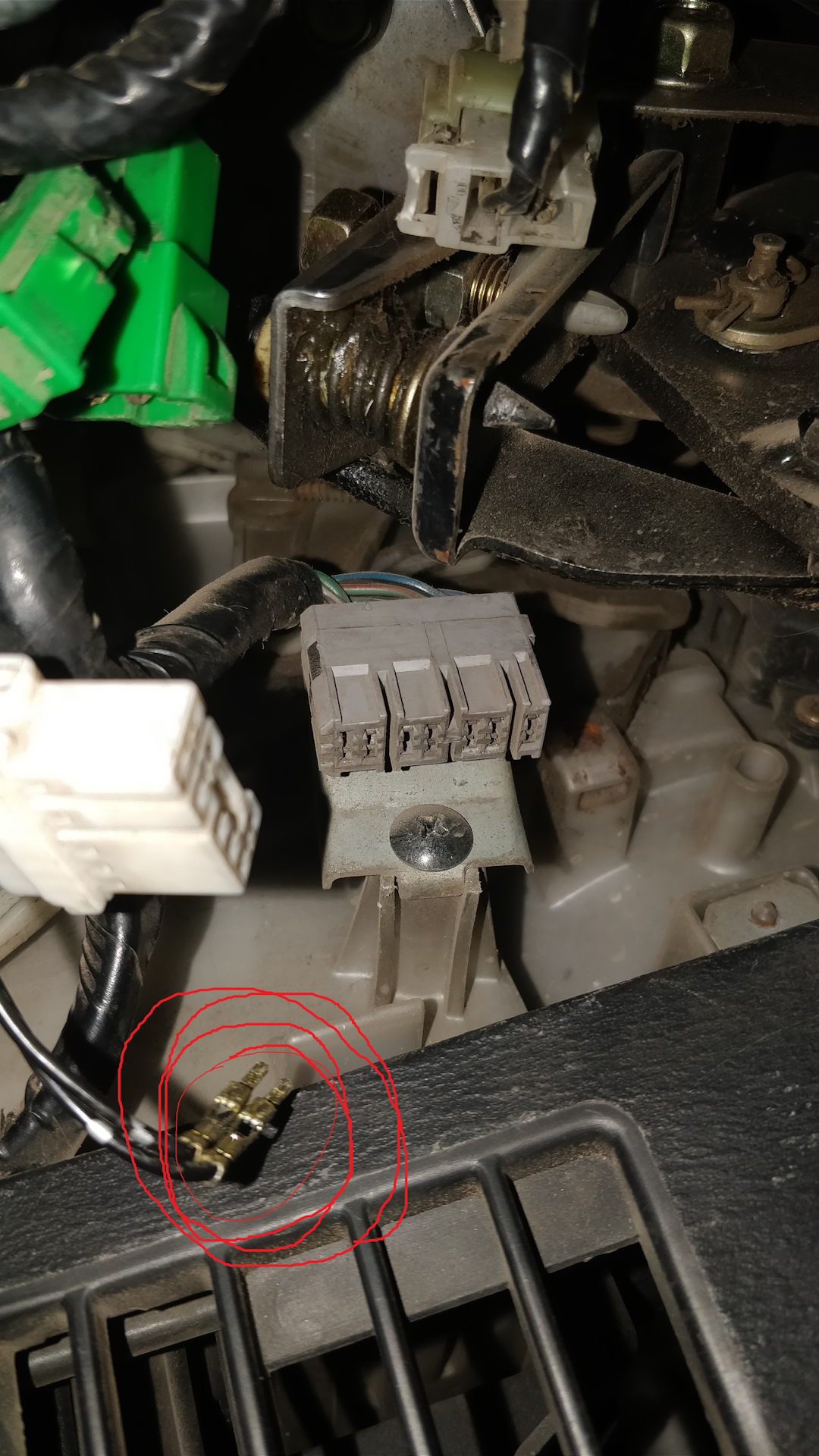

Полез по руль искать злополучную фишку с 14ми разъемами.
Далее надо было искать два минусовых штекера. Это уже сложнее. Нащупал их в косе рядом.
Включаем зажигание и лезем вставлять один из штекеров(любой) в разъем №2.
Далее по мигающей лампе AIRBAG читаем ошибки. Чтоб сбросить ошибки включаем зажигание вставляем один штекер в тот же разъем №2, а затем второй штекер в разъем №3.
У меня ничего не получилось((((( Ошибок море. Мое предположение о том что салон не родной подтвердились. Ошибки по ремням безопасности и цепям на датчики столкновений. Буду разбираться

У меня тож грела лампа постоянно. Залез в передней стойке где накладка на порог фишку там типа фиксатора защёлка, ее защелкнул и погасла эта лампа😀
Сейчас буду искать где эти датчики…
Там не датчик а фишка Зелёная с застёжкой. Вот я застёжку застегнула у себя и все. Погасла
Надо тоже глянуть. Может эта фишка и есть на косу ремней)))
PisarevDS
Порожек водительский снимай и она тут. С фишкой на двери
Спасибо
