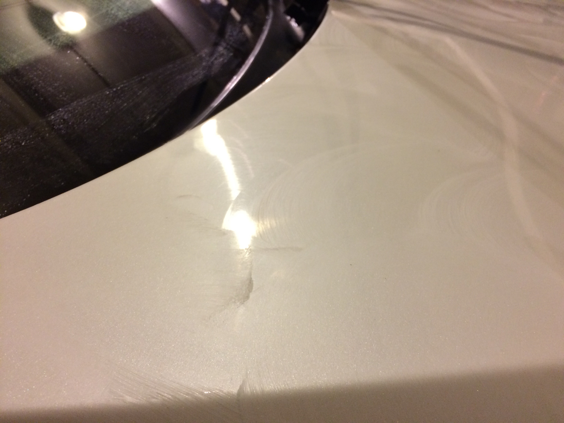

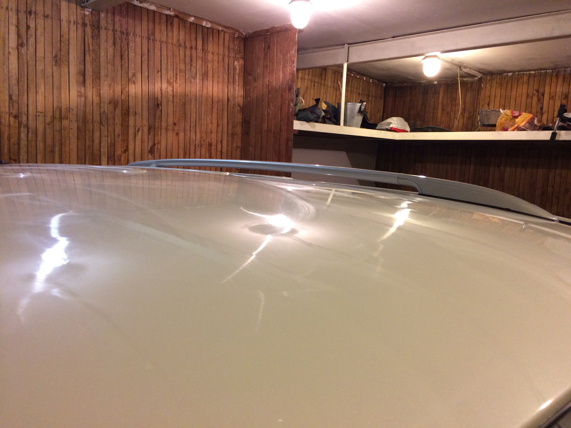

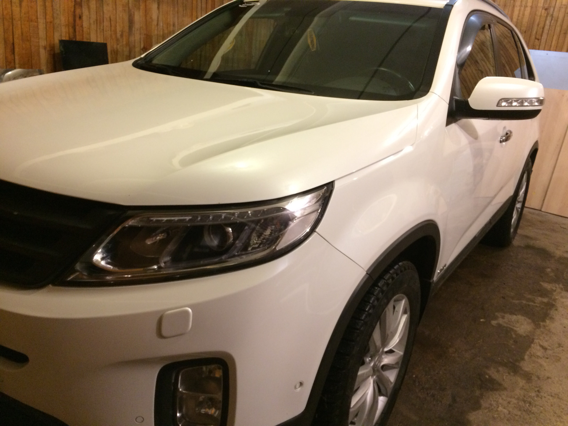

Всем привет! Решил я обработать опять кузов авто защитной полиролью. Состав называется Fusso coat 12 месяцев. В прошлый раз обрабатывал составом на 6 месяцев. Хватило его где то на 4 месяца. Посмотрим сколько продержится этот. Думаю до весны его хватит.
Так же обработал стекла антидождем аквапель. Думаю про него не стоит рассказывать.
В общем я доволен. Машина теперь гидрофобит как надо. Дольше остается чистой.

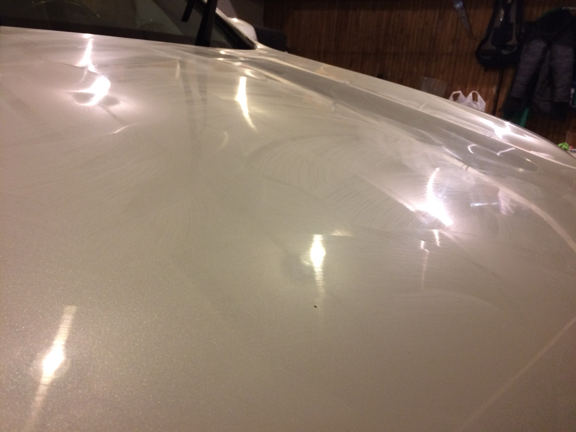

Просто нанес и растер или танцы с бубнами нажны?
Предварительно желательно удалить битум с кузова по максимуму. Потом обезжирить поверхность. Затем наносить состав и потом раполировать.
Но вообще по правильному желательно пройти кузов сначала абразивной глиной, затем сделать легкую полировку ЛКП. Но это уже слишком глубоко😃
