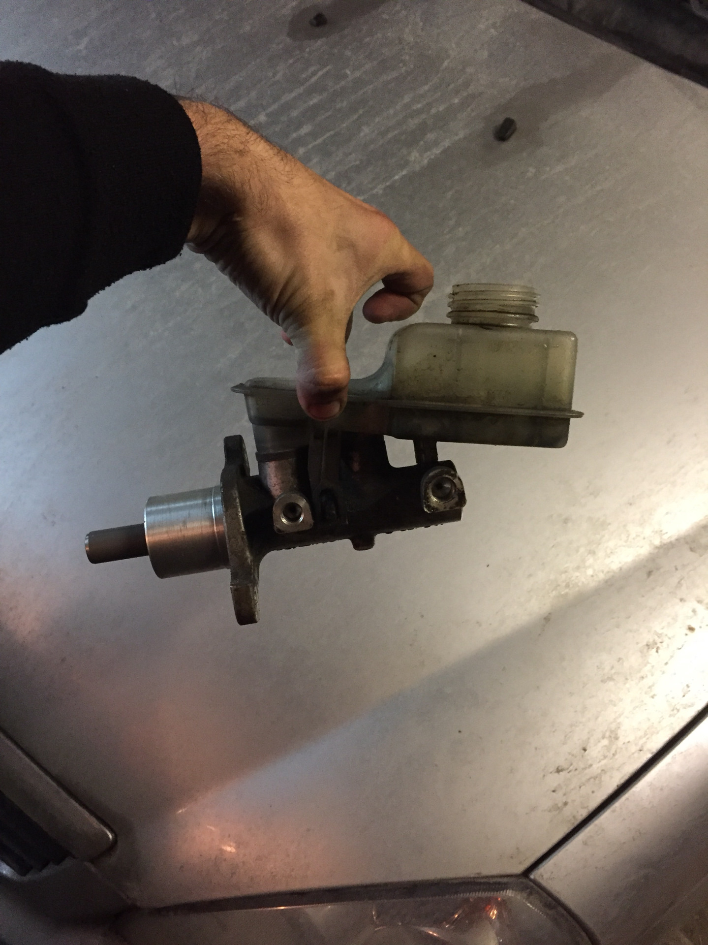

После замены гтц передние тормозилки притормаживали самостоятельно. Да так что машина еле ехала, нагревались передние диски страшно подумать как. Эх. Отсоединяем гтц от вут. Вытаскиваем шток и закручиваем до упора. Ставим все на место, вывешиваем переднее колесо, заводим машину. Наслаждаемся появившимся свободным ходом у педали тормоза. Ура, Приора тормозит
