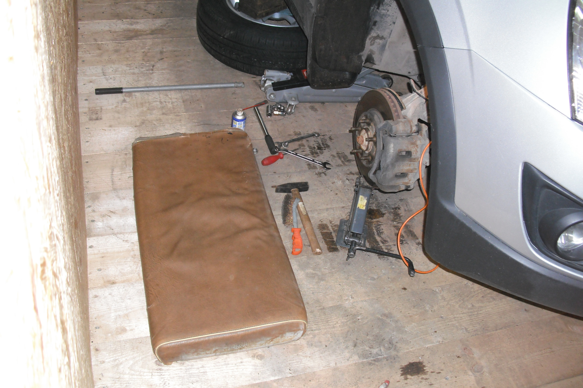

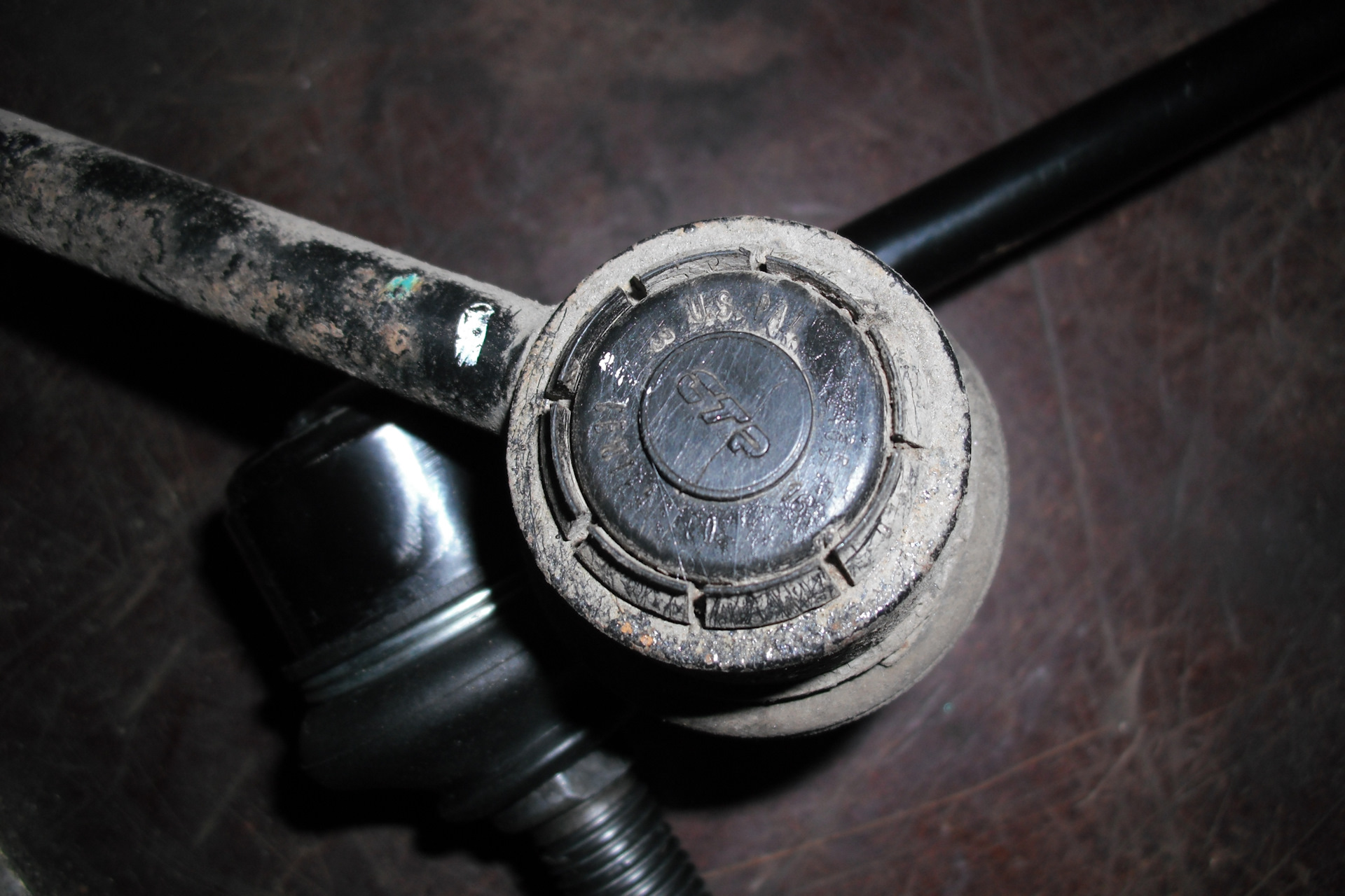

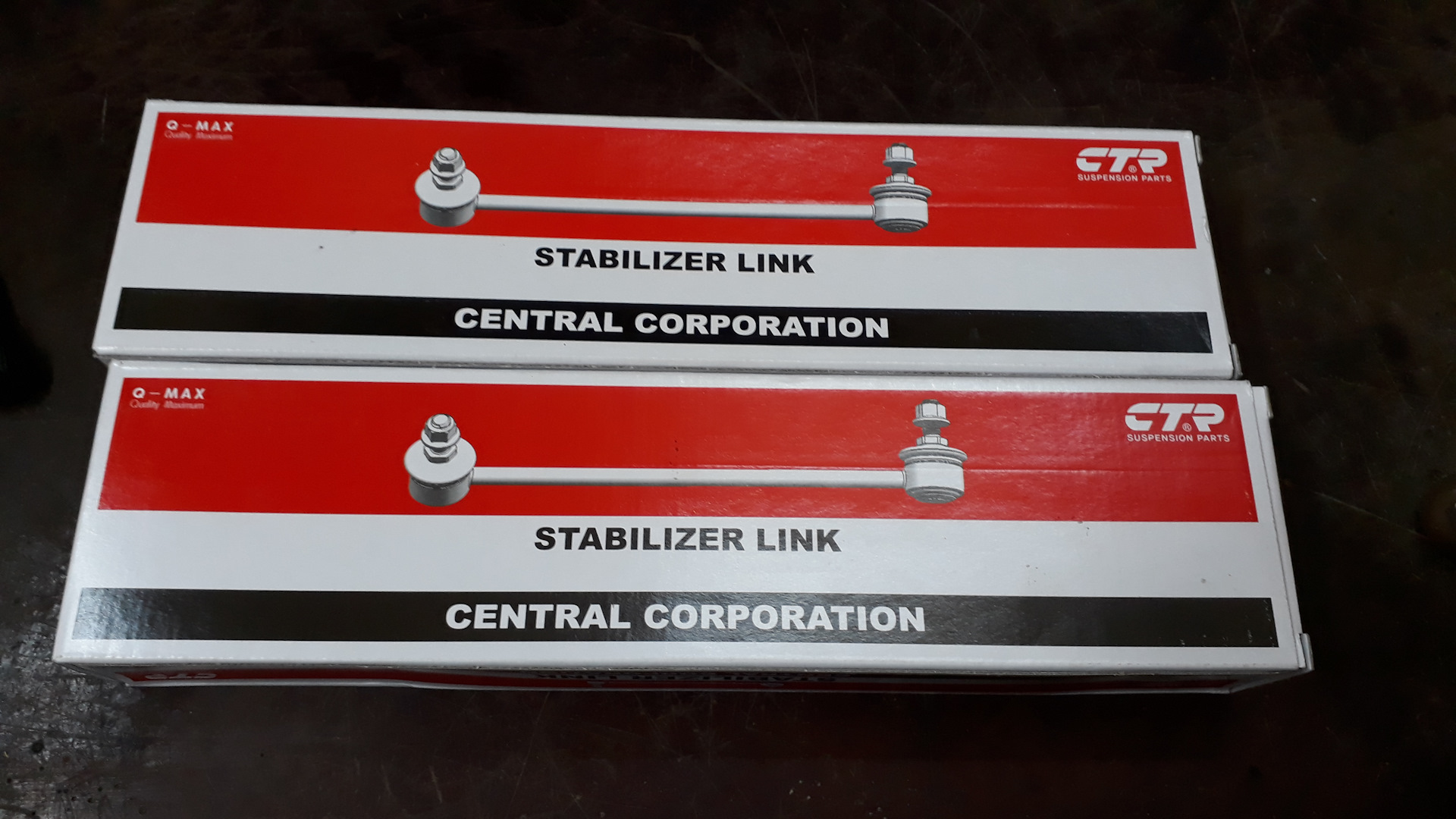

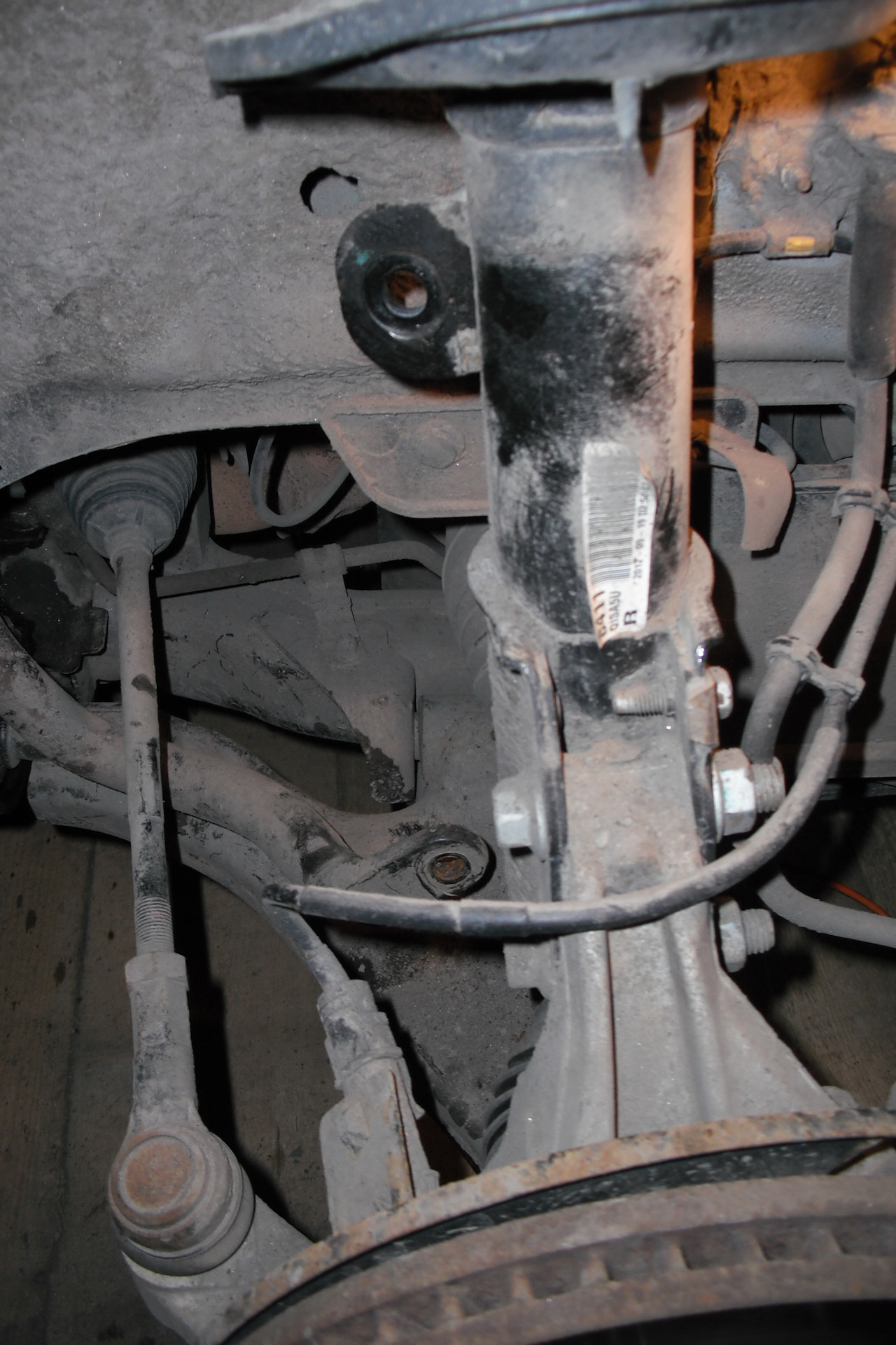

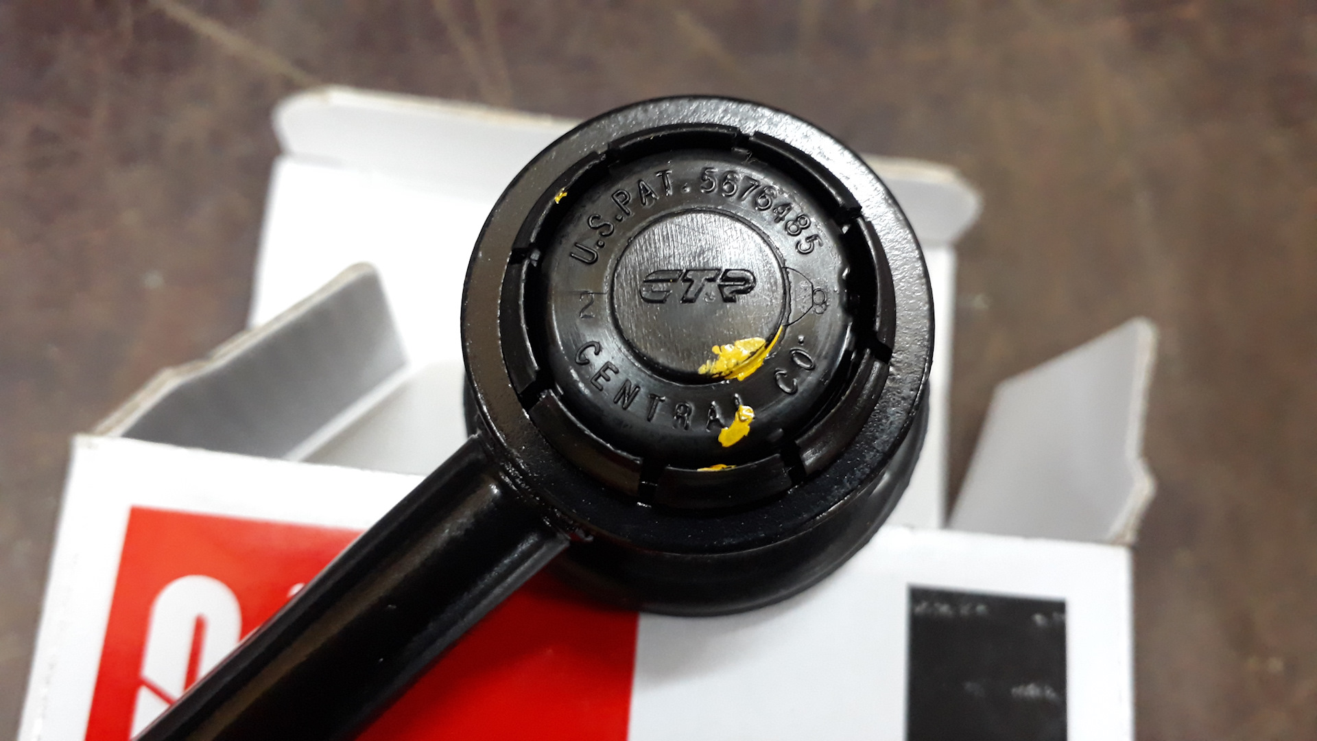

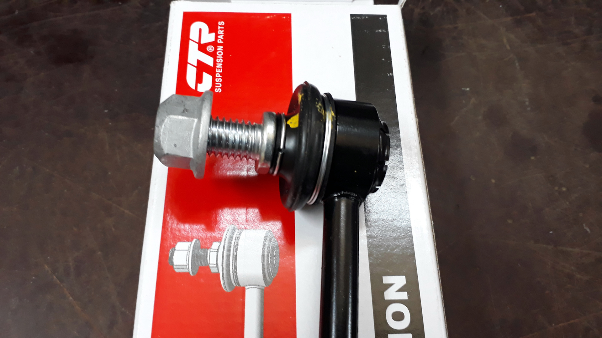

Сильно застучала правая стойка стаб.Поменял обе на CTR CLKD-15R / CLKD-15L по сути это и есть оригинал.
как владелец хундая, при любой возможности старают купить Манду. И тут тоже брал бы SLD0020 и 19
Пробег 87.000 уже год как лежат новые, Лемфёрдер, а родные не сдаются.
Я тоже такие же поставил
Так и есть у меня с завода такие же стояли и такие же поставил
Я тоже менял на такие же, но разницу левой и правой я не понял ))) чем они отличаются? )
Разница есть они разноповернуты
Rent560
В руках вертел их и тоже разницы не заметил)
Разница есть. А чтобы не обмануться-на коробке написано, где какая.
