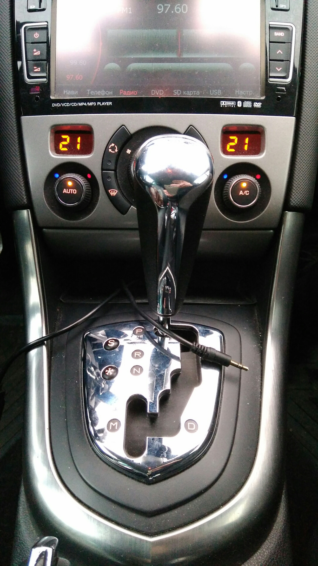

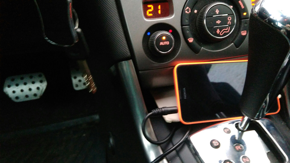

Наличие штатного аукса как бы радовало, но никогда им не пользовался из-за отсутствия устройств, которые можно было бы подключить к нему.
После смены телефона возникла мысль использовать старый телефон в качестве плеера.
Теперь не нужно гонять музыку через блютус. Утром после холодной ночи заглянул в машину сделать фоток и посмотреть, не задубел ли провод. В отличие от провода usb, провод aux остался мягким.

А разве у телефона гнездо не TRRS? Там же еще контакт микрофона должен быть. Не сгорит если контакт микрофона TRS-штекером замкнуть на общий? Или все-таки по феншую нужно взять 4-контактный, и контакт микрофона изолировать?
Наушники имеют такой же разъем, и ничего не сгорает. Это ж линейный выход, так?
Линейный выход и выход для наушников в аудио-аппаратуре — это разные вещи. Они отличаются уровнем сигнала. Если это разъем специально для наушников, то да, все пучком. А если это разъем для гарнитуры, то там есть доп.контакт для микрофона. Скорее всего в телефоне стоит защита на такой случай, но если ее нет, то из-за короткого замыкания контакта микрофона на землю может сгореть микрофонный вход гарнитуры. См. ru.wikipedia.org/wiki/%D0…%B7%D1%8A%D1%91%D0%BC_TRS — пункт Совместимость
Согласен, тупанул, у телефона выход для наушников или гарнитуры. Подключать можно как то, так и другое. Не вижу проблемы с подключением аукса магнитолы таким способом.

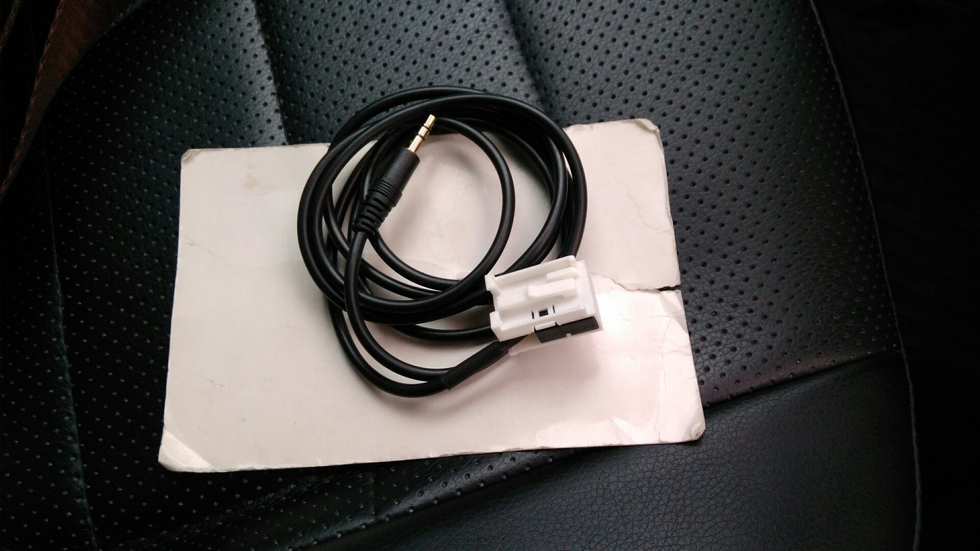

Как подключен?
Спецпровод надо
Аналог штатного юсб?
Не совсем
Можно подробнее? или может ссылку?
xn--80aaa1dgc0a.xn--p1ai/…i6_peugeot_308_408_black/
тут есть картинка с проводами, вот белый — это он
только магнитола по ссылке i6, а у меня — iS
спасибо!
Нашел в старых фотках, в пакете снизу белый провод
