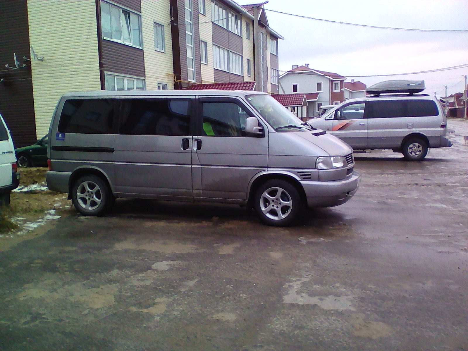

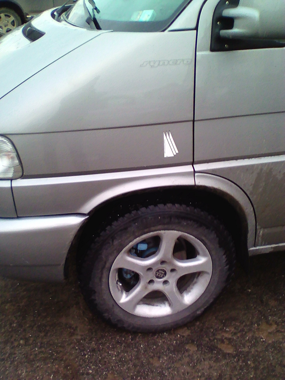

Не мыл буса, просто катаюсь и радуюсь СИНХРО приводу(уже два раза масло поменял)

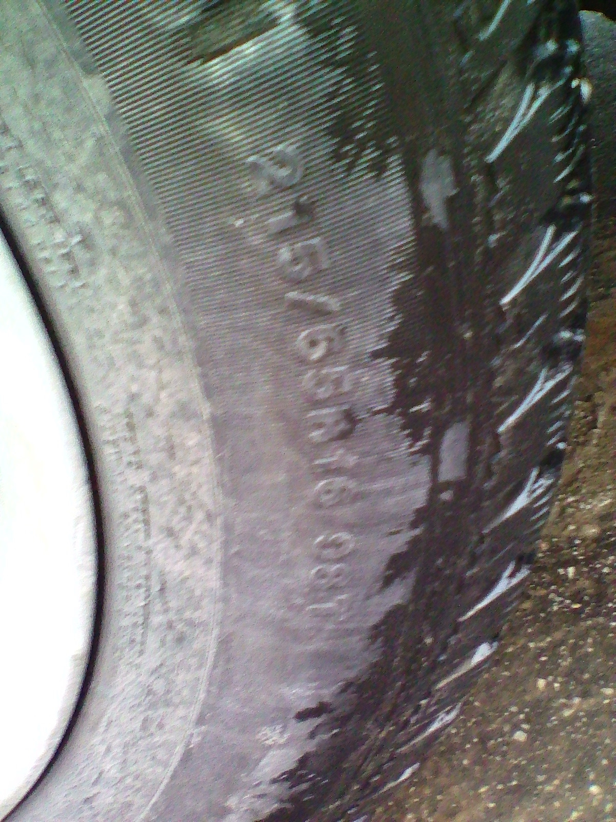

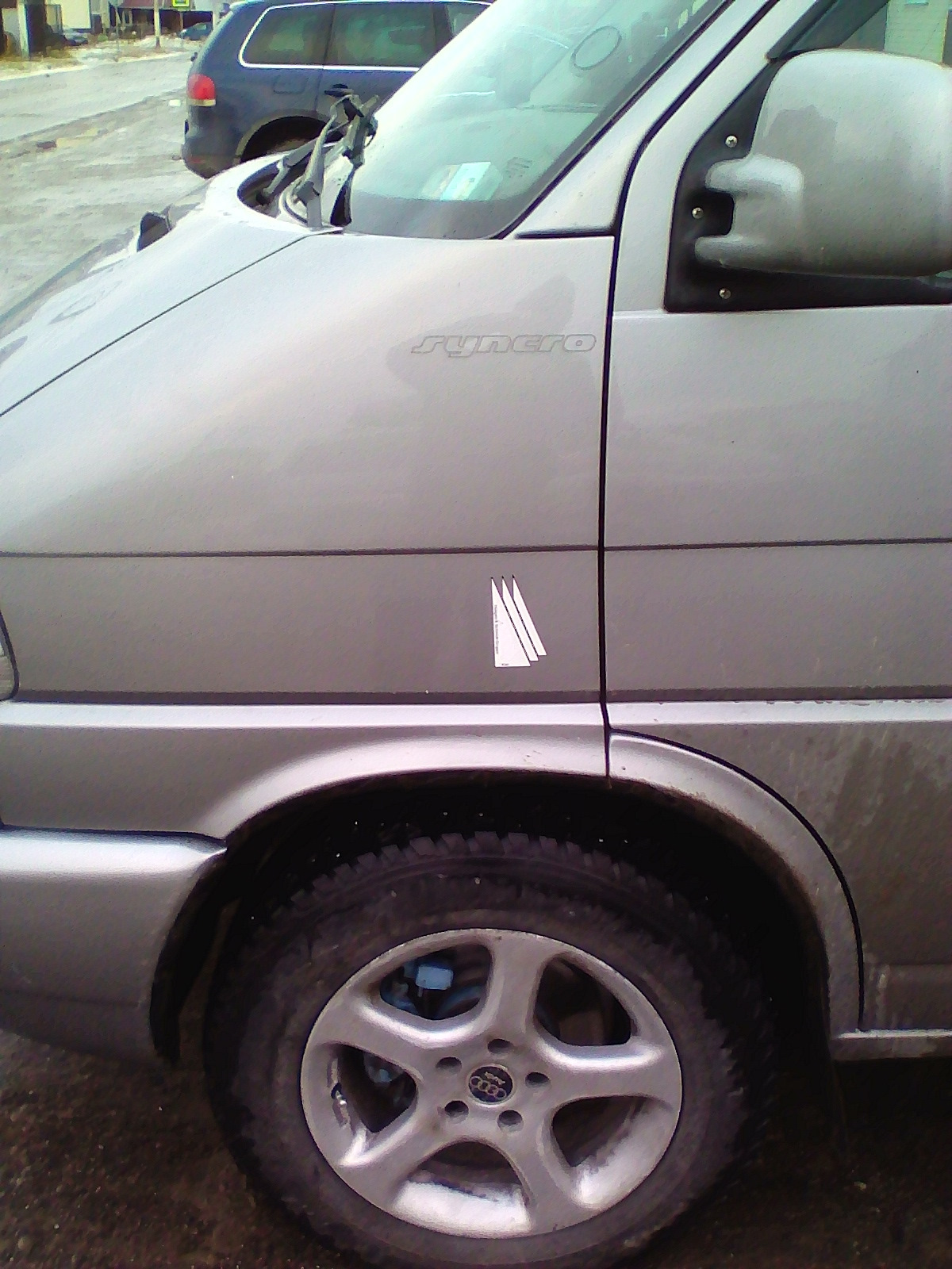

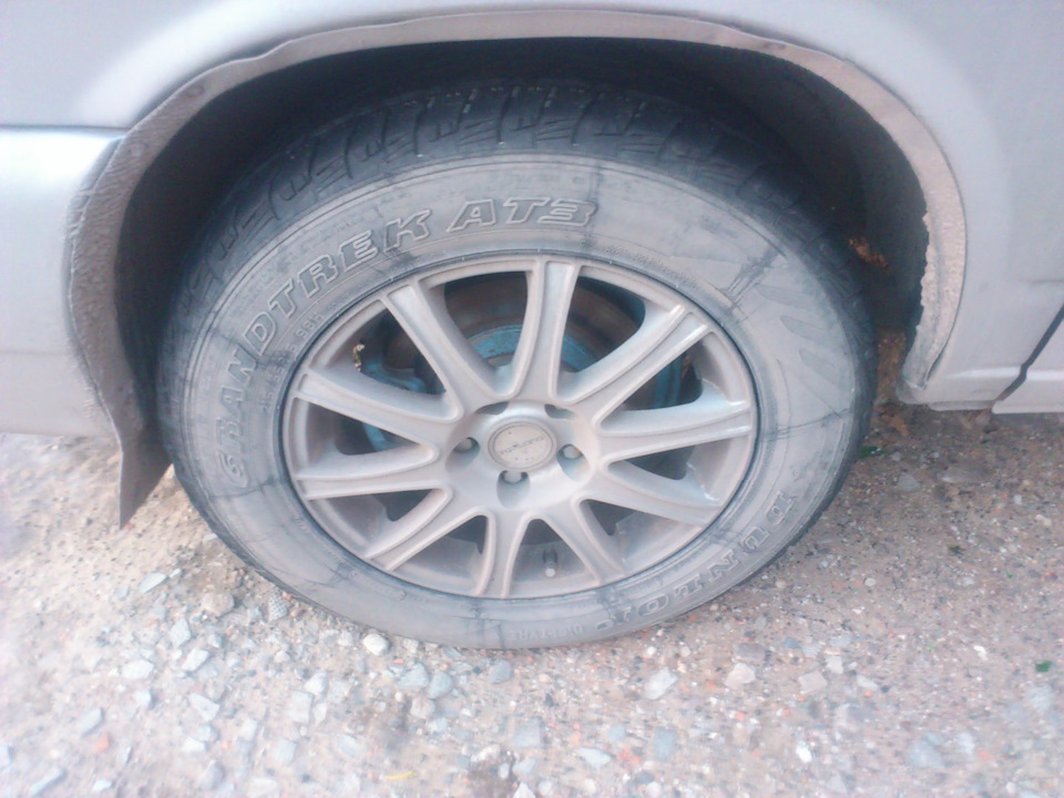

Сейчас, как подморозило прикупил 16" диски с Ауди и обул в шиповку 215.65.16", которая досталась с бусом

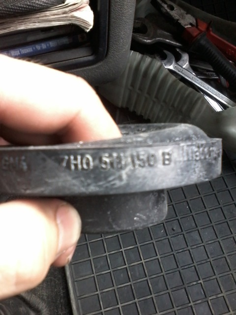

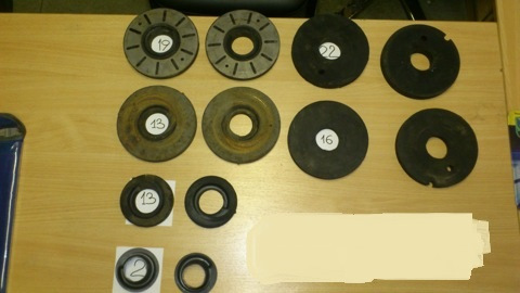

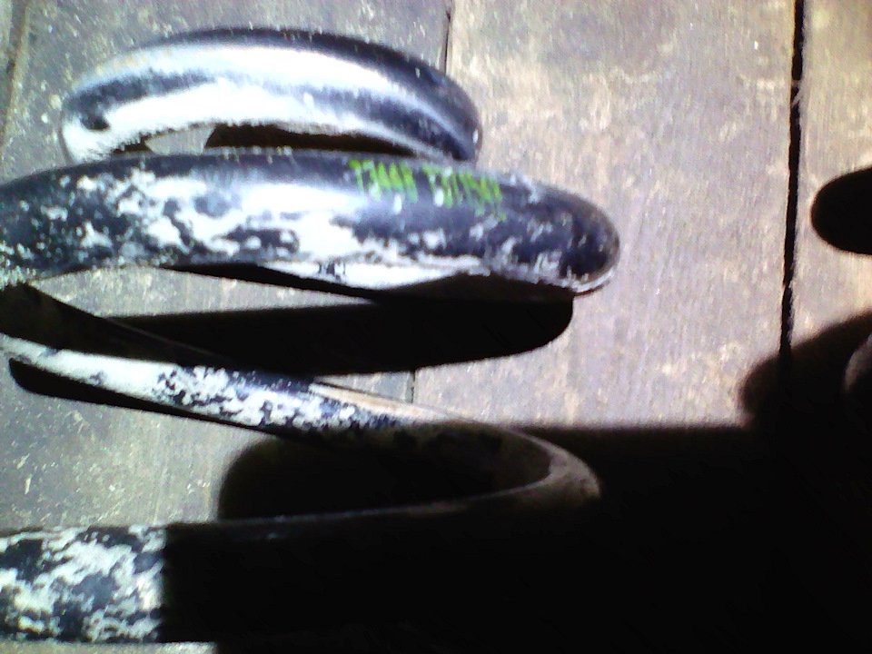

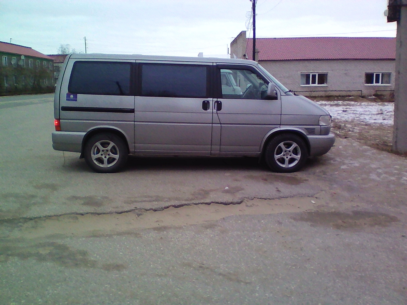

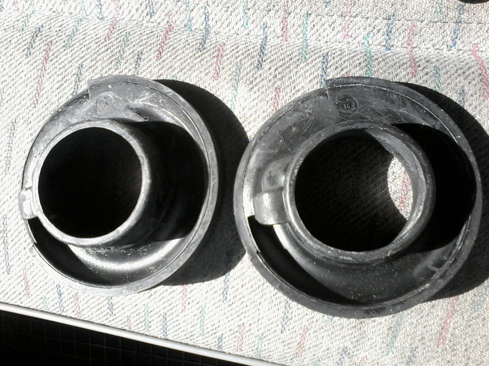

Ну еще из новостей- поменял пружины, стояли грузовые пружины на фото и выкинул кучу подкладок(стояло по 4 подкладки на каждой пружине, две сверху и две снизу)
Одну пружину с витками комфорта подогнал тёзка IGOR311, вторая была новая беспарная "в запасниках на антресолях"
За что ему огромное спасибо и респект
Стало реально мягче и комфортнее проезжать лежачих полицейских и всякие неровности

Кстати про пружины была тема в другом бортовике(на каравелле, тоже "соскочи" с грузовых пружин)
Плановая замена пружин
www.drive2.ru/l/9770030/

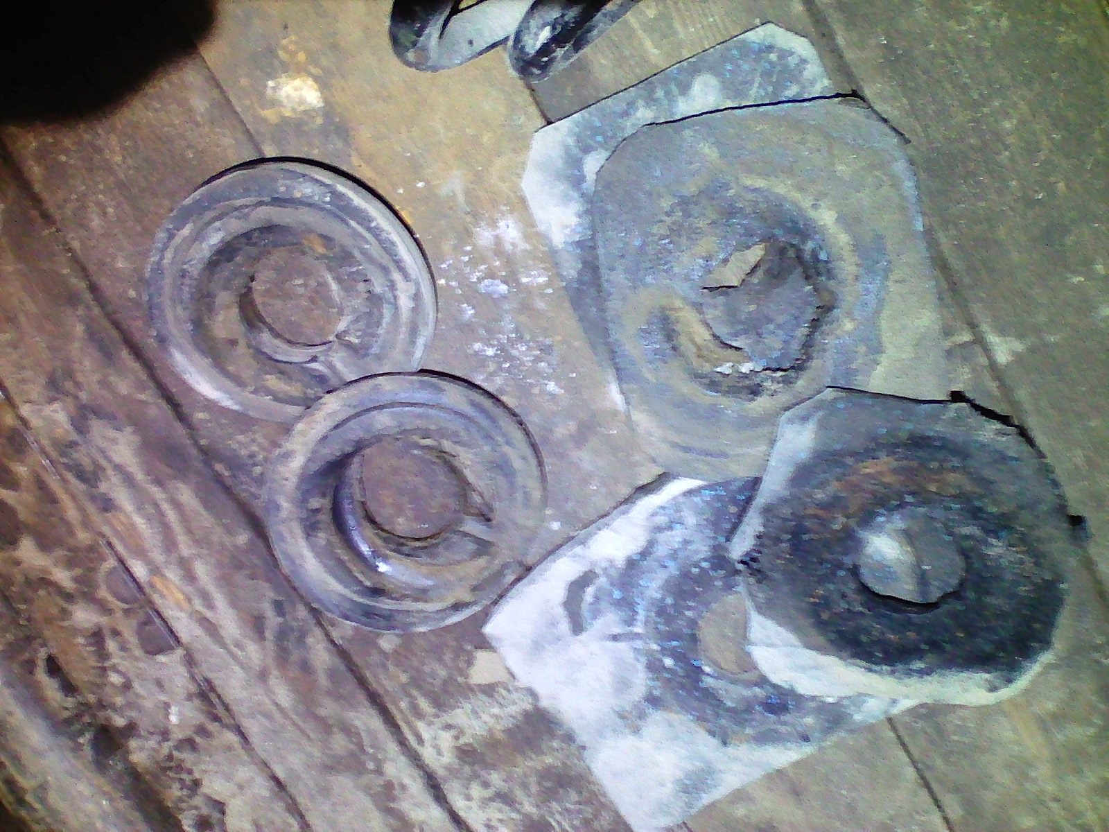

Подкладки
сверху оставил 19 (стояли на бусе)
снизу поставил 2 (покупал когда то, лежали в запасе)
Низко когда отбойникам хана, да и удары пробой как то не айс:), привет говорю!
Леха, ради тебя, лично подкручу
Вот это правильно. )))) Только реальные пацаны ради друга готовы на все…)))))
Привет игорян!по мне так передок надо подкрутить по феншую а то низко чет!
Согласен, правая сторона ниже, но задирать сильно не хочу буса на торсионах

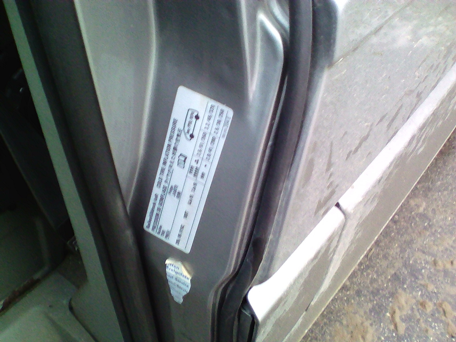

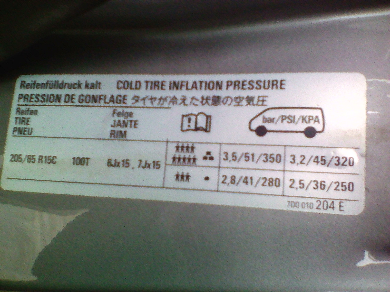

В автомобилях Т-4 можно контролировать дорожный просвет, а как?
Высота зависит от группы в мм (от 1 до 5) транспортного средства, и данные вашего автомобиля находится на наклейке расположенной на левой стойке около блока предохранителей или в книге, в целом. Допуск составляет + / — 2 мм.
Всего 5 групп.

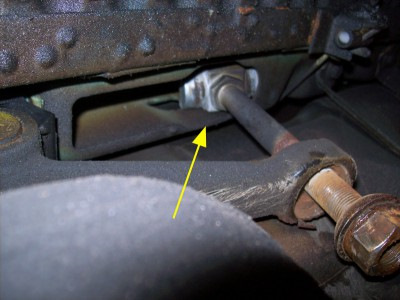

Если честно особо не задавался этой проблемой. Сегодня замерю для интереса. Но если хорошо присмотреться то при полном баке у меня кажется заваливает на левую сторону. Правильно ли это ?
У многих бусов левый торсион "более уставший"
От чего такое происходит? у меня проблема одна… не открутить гайки натяжки торсионов. Что только не делал, хоть пили их.
Обычно и пилят гайку, затем ставят новую, предварительно прогнав резьбу

А прокладки то тюнинговые)))
Ага, подкладки с транспортерной ленты
Для ТРАНСПОРТЕРОВ
Той зимой катался на этой резине без шипов(пока в России, где то в Коми не расколол диски передние)
