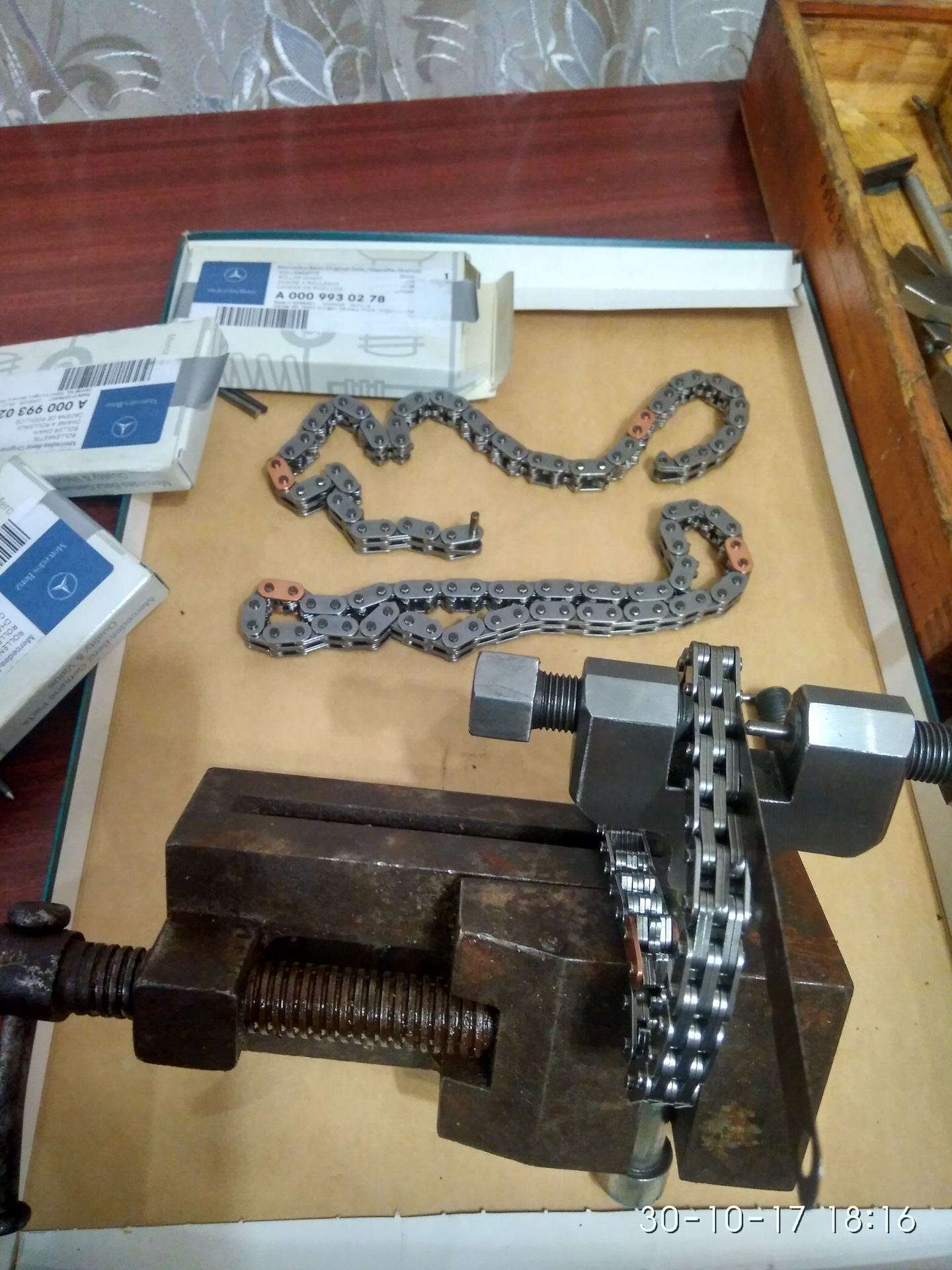

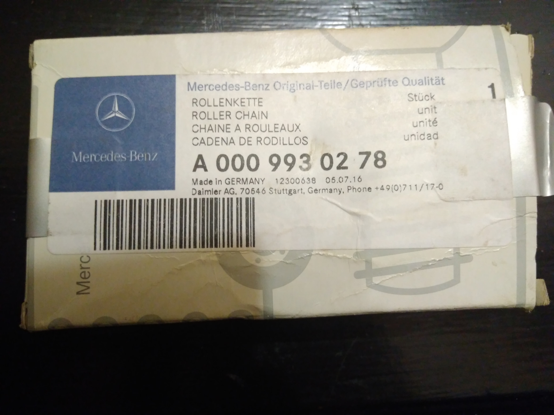

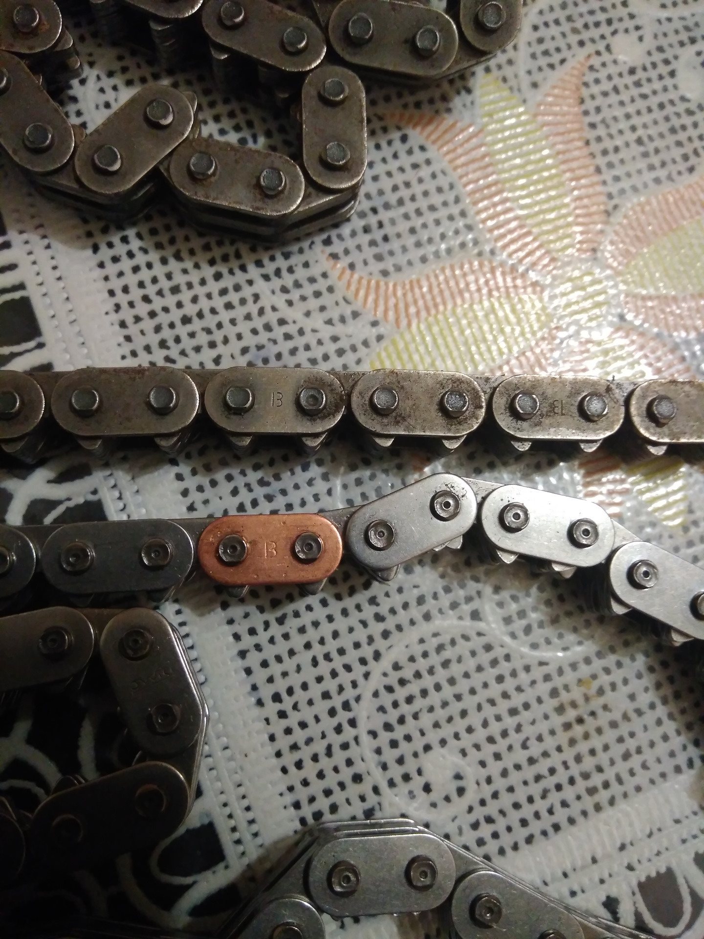

Забрал пришедшие мерседесовские цепи.Что хочу сказать Выглядят оч достойно, качество исполнения, вырубка пластин получше будет, чем установленная недавно клиенту Febi и того оригинала, который стоял у меня, в руках держать приятно.Сравнил с цепью, забранной после протяжки машины начала 12 года, цепь долгожитель, 96000 км. на которой никакого jwis не выбито только цифра 13 или буква В, короче на мерсовской она тоже есть.
Вобщем хочется верить, когда придет еевремя, она послужит не меньше, особенно в паре с правильным натяжителем.www.drive2.ru/l/486290904294883790/

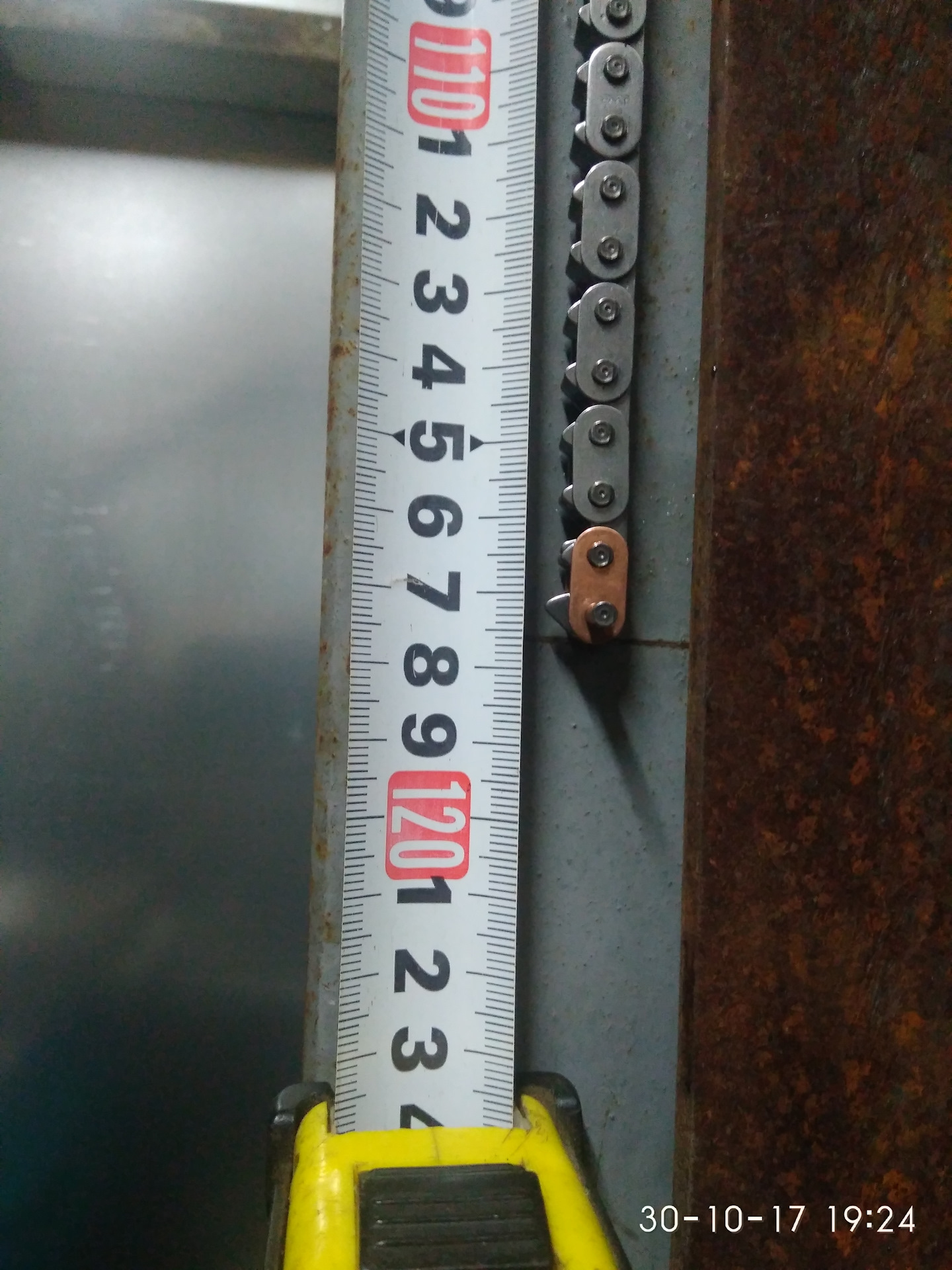

После сборки
трех в одну "нашу", пошел в гараж, померить размерчик на весу.

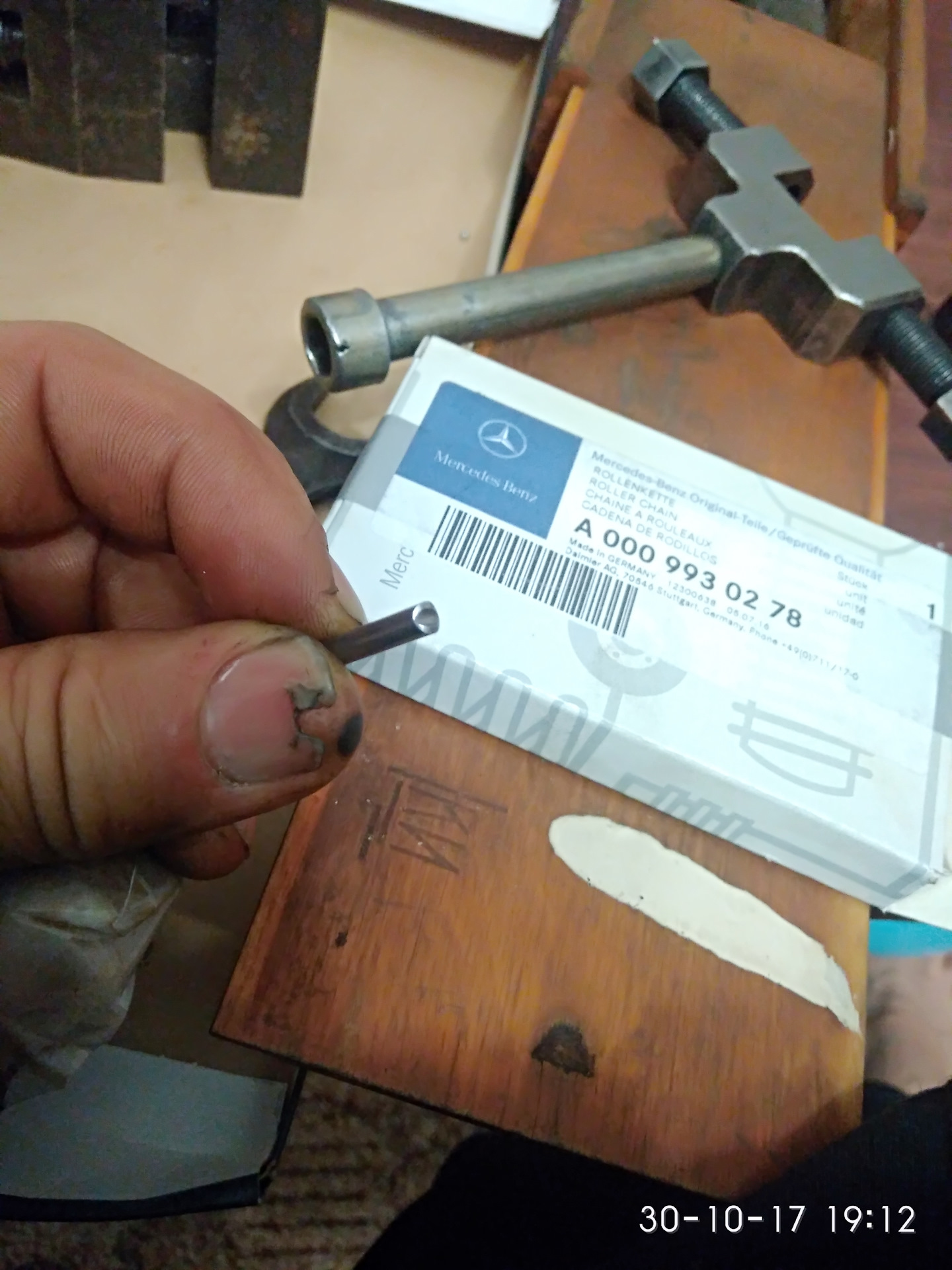

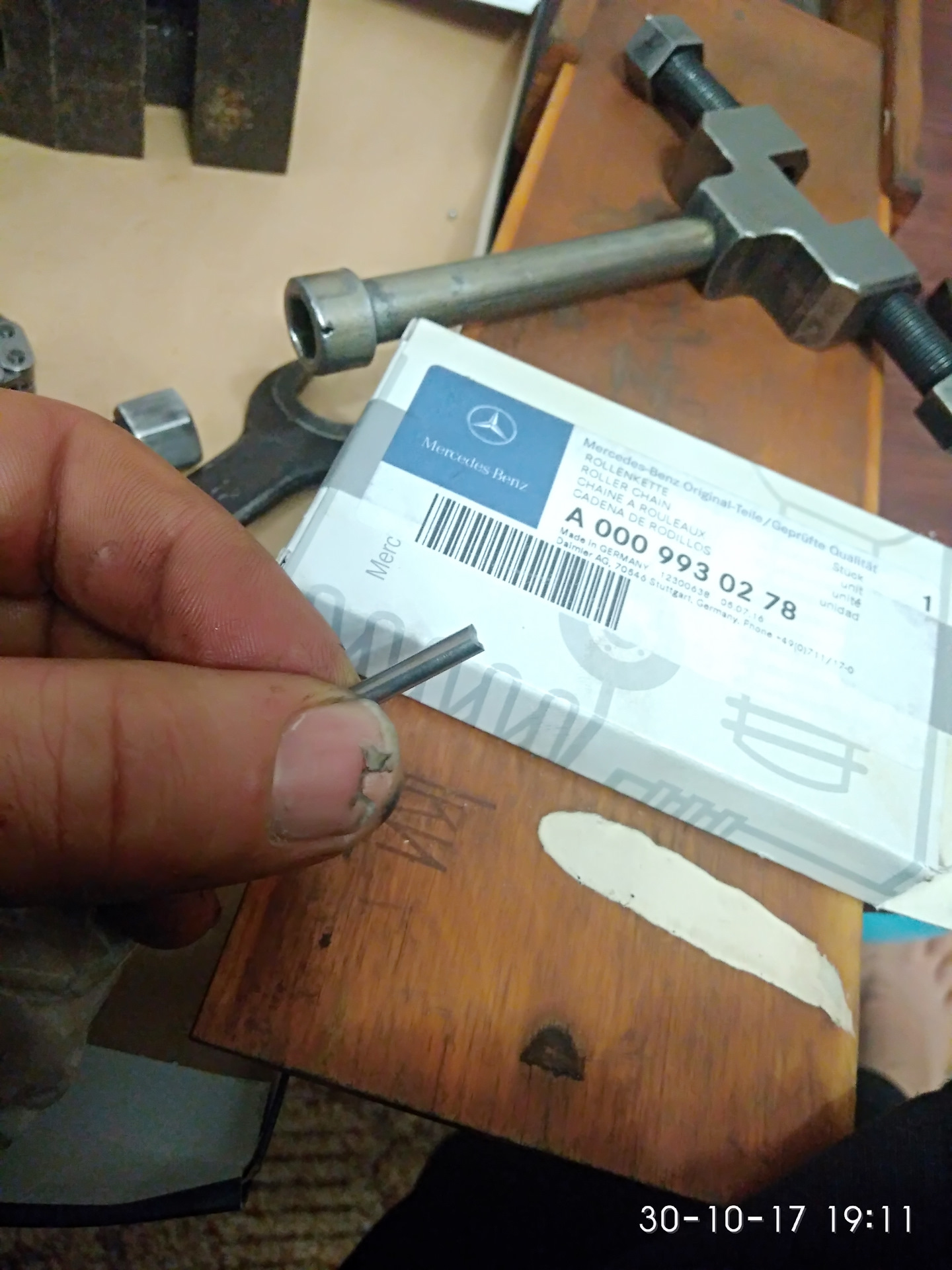

Кстати опробовал новый пин под клепку"типа на заводе", бренд обязывает :-) расплющивание с двух сторон по диаметру оси, ниче так похоже.

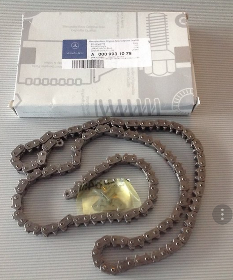

А в этой цепочке сколько звеньев?
Общее 142 звена получается не хватает на наше авто
Общее 156, кусок в 10 звеньев остается.Н а форуме люди уже катают.
Я про цепочку под номером а0009931078

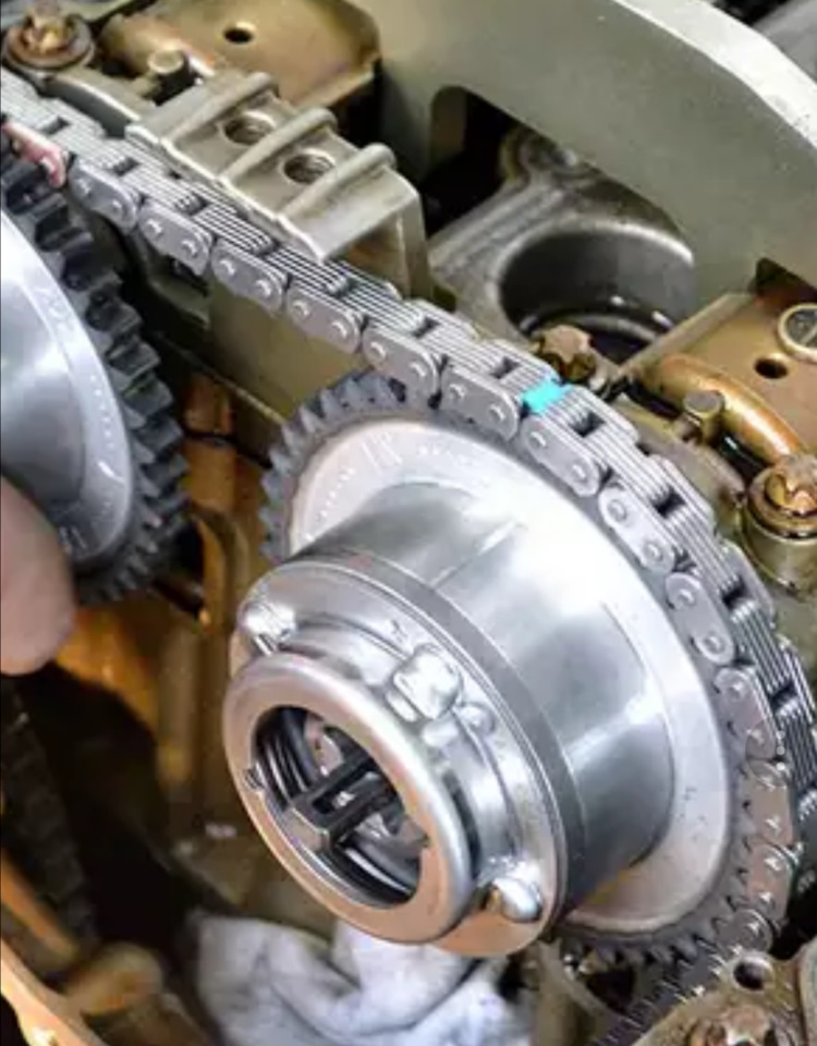

Цепь вот такого бы плетения поставить вот она думаю будет ходить на мерены ее ставить рекомендуют но очень дорого…
Согласен, основная ударная нагрузка на внутренние звенья и чем шире площадь контакта тем лучше.
Вот вопрос кто нибудь проверял сядит ли она к ним на звезды что нибудь находил на форуме?
На форуме в техничку вынесены все номера которые садятся на наши звезды, занимался этим форумчанина с ником Котослон, другой SY Оренбург тоже шерстил каталоги.Надо смотреть.А сядет или не сядет смотреть надо по факту, без цепи как определить.
по каталагам она пробивается как z53h у нас вроде как z53r но в тоже время замки для нее как z53r по цепям которые наши пробивал все каталоги нигде не пробиваеются как z53r вернее нет вообще информации

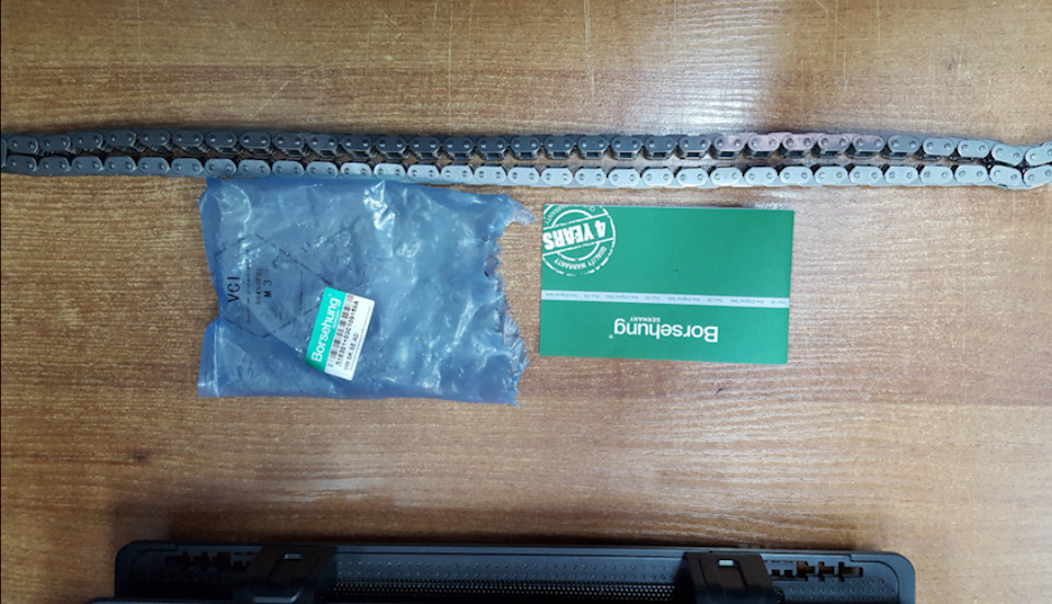

накапал в каталогах цепь b16301 borsehing производство германия 130 звеньев похожа на родную и цена одекватная 1250р думаю прикупить проверить и к этому номеру так же много аналогов пробивается
Погуглил, да цена хорошая, только что то высоковата, как по башмаками пойдет.На самом деле конечно кроме того что встанет на зубья еще бы померить твердость и марку стали определить, чтобы быть уверенным и двигать в массы.Твердость я бы смог проверить, на работе есть оборудование, а вот марку, пробывал по искре, СZ, оригинал, мерса на глаз одинаково, хотя ту же 40 х и сталь 45 тоже не отличить, а свойства разные.
Закажу на следуещей неделе посмотрю как на звезды садится

Фото с драйв2 владельца polo
Такой же номер только окончание другоеА0009931778 садится точно.

Сколько звеньев в этой цепочке
В одной 52 звена, после сборки хвостик из 10 звеньев остается.

"только цифра 13 или буква В"
Это клеймо Лехи 13 :)))
Похоже на то, Алексей то по любому не уместится ! :-)
