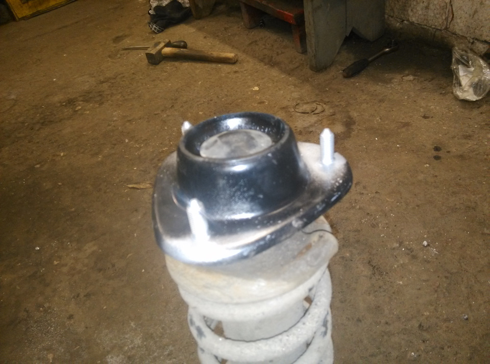

По мотивам ремонта www.drive2.ru/l/486666937271583409/. Небольшой насморк масла также был замечен при замене резины.Вскрытие показало течь сальника распредвала.Устранил заменой оного, плюс поменял и два нижних сальника и ремень грм плюсом замена помпы.У моей один болтик крепления шкива был заломан.Наконец дождались замены опоры передних аммортизаторов.Куплены были за смешные деньги по 650р за оригинал, но никак руки не доходили. Вообщем сейчас всё сухо и комфортно.К зиме все машинки готовы на 100 процентов, чего и всем желаю.

подскажи помпу где брал? ориджинале с сцайта или аналог от гмб?
Купил для эксперимента Npw M-69 за 1100р.Нормальное качество, а цена просто прелесть.Тем более мне её поменять около 40 минут надо. Вобщем эксперимент удался
