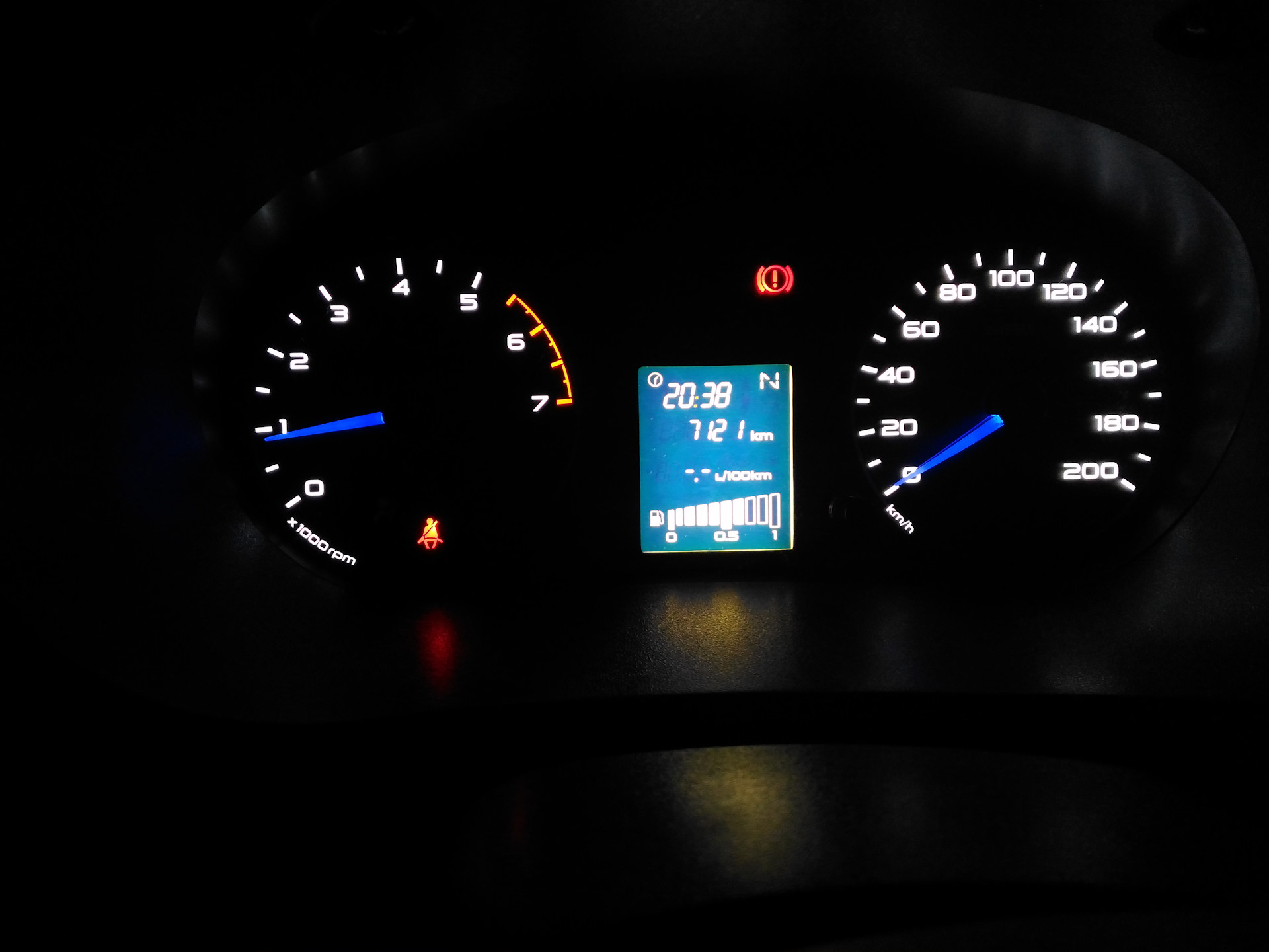

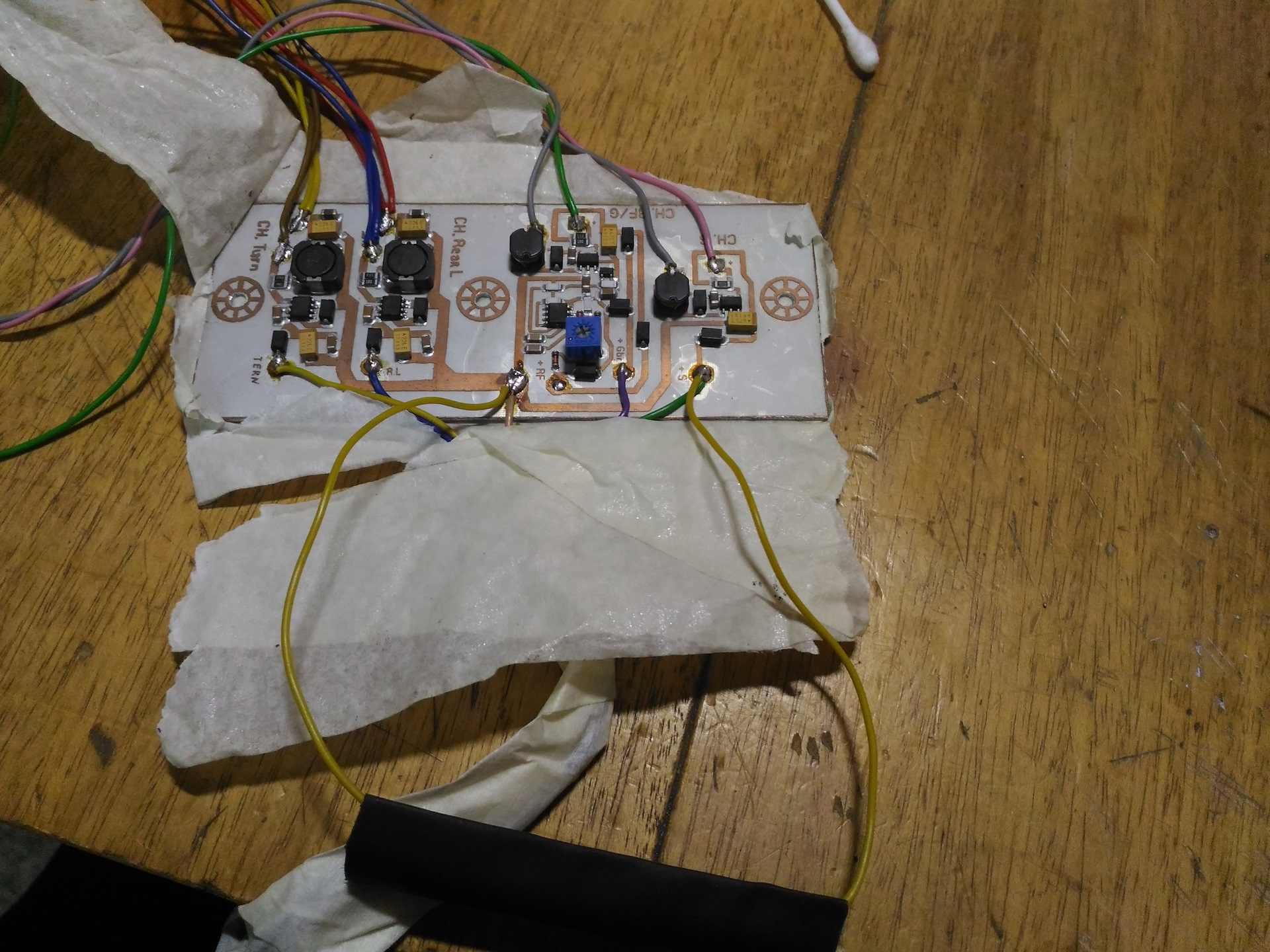

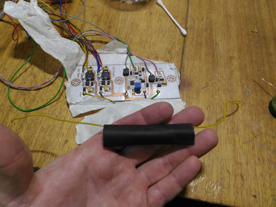

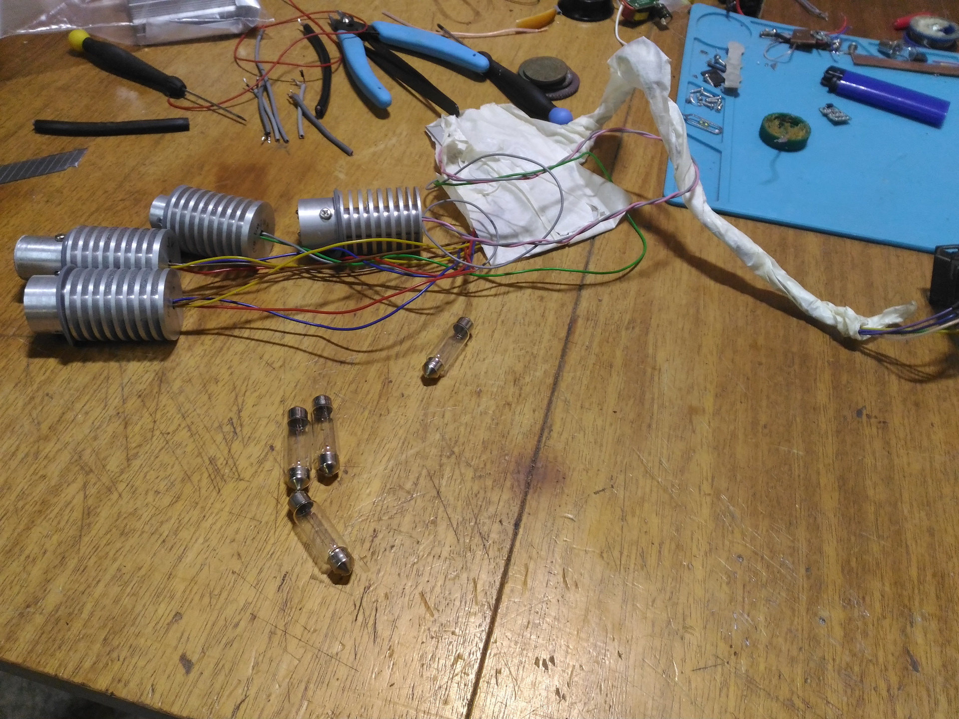

Всем привет, полагаю многие из грантоводов пробовали сменить лампы в задних фонарях на светодиодную альтернативу. Светодиоды хороши тем, что быстро включаются в работу, почти мгновенно. имеют хорошую световую мощность/яркость. (мы речь ведём о качественных изделиях) мало потребляют энергии…
стоп. вот, мало потребляют. При смене ламп стопсигналов на светодиоды загорается чек на приборке. Свидетельствует он о неисправности концевого выключателя тормоза. Машина считает, что лампы в стопах перегорели… при смене типа источника света в задних фонарях в предыдущей записи(www.drive2.ru/l/486575952684384435/), я поимел себе то же самое. Чек вылетел. При чём, мощность моих модулей выше, чем готовых покупных… пока я катался на тесте с левым светодиодным и правым стоковым фонарями, проблем не было. После полной замены ламп накаливания светодиодами, я получил сигнал о неисправности. Как я поступил? Самое простое, это ДОГРУЗИТЬ цепь стопсигналов. Так как вместо 21х2=42Вт стопсигналов с ламп накаливания у меня превратились в 3,42х2=6,84Вт светодиодного света( сравните потребление), разница оказалась колоссальной… что я сделал?

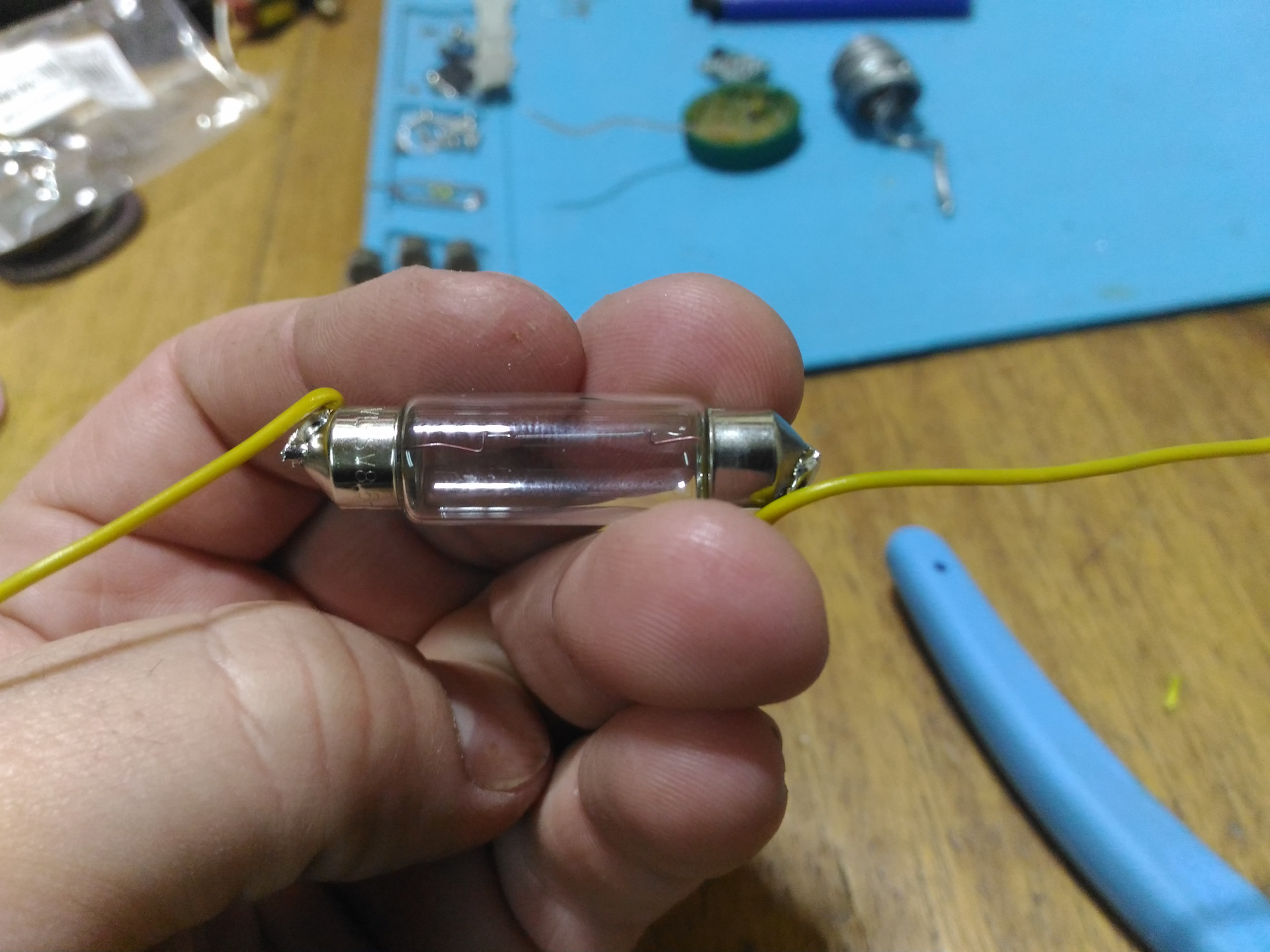

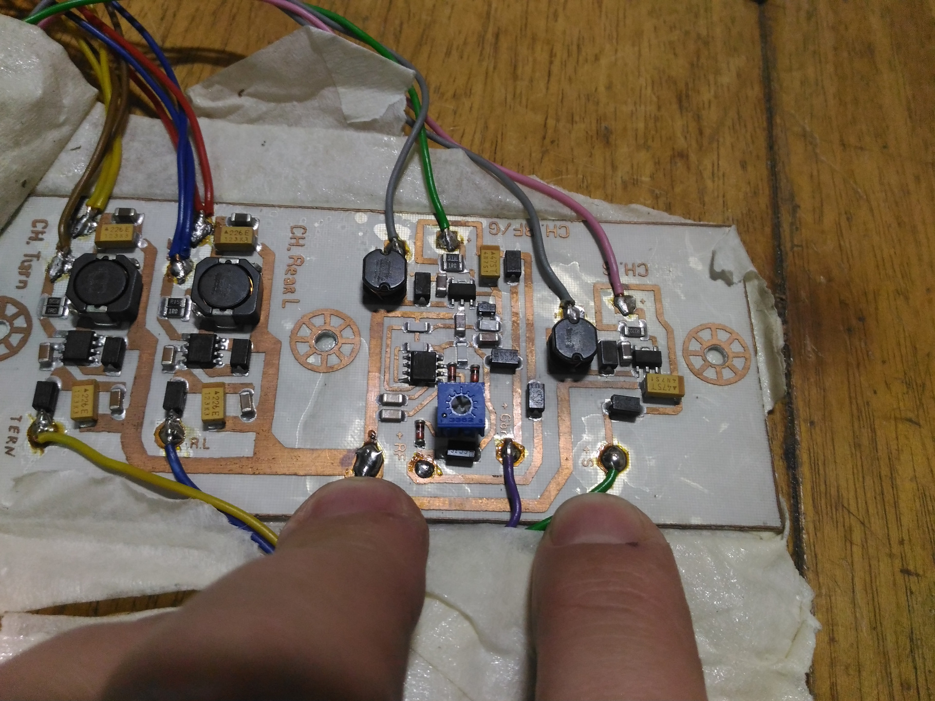

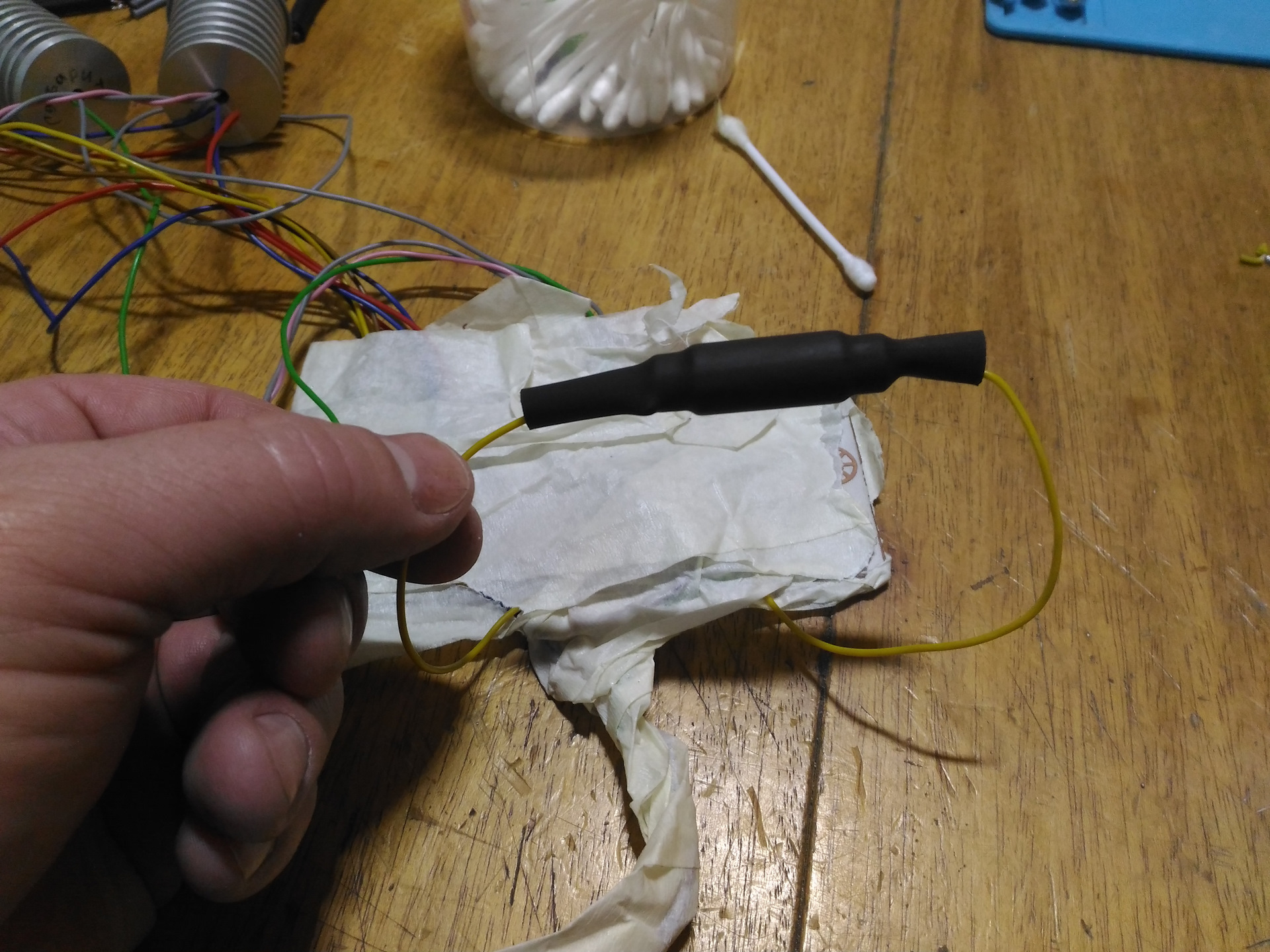

Да купил лампу накаливания… подсветки салона. мощностью 10Вт. Подпаял её параллельно на левый фонарь перед драйвером и…вуаля. доп нагрузки в 10Вт оказалось достаточно, чтобы ошибка перестала вылетать. Понаблюдаем, если выскочит, добавлю вторую лампу на правый фонарь.
Подытожим? Без доп нагрузки всё же не обошлось, это мне не нравится — лишнего едока надо как то убирать… Лезть в блок автомобиля я пока не хочу. Машина новая, нехрен мне пока там делать… ) плюсы — общая экономия однозначно есть. Против 42Вт на стопах, даже с доп потребителем, сейчас вышло 10+6,84=16,84Вт. В любом случае, я в выигрыше. Но зудит, свербит в одном месте, что не всё хорошо…пока пойду на этот компромисс, ибо выбирать нужно меньшее из зол.

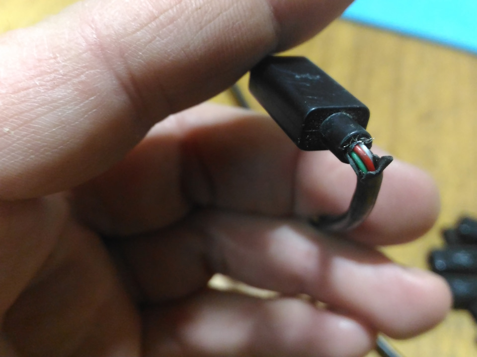

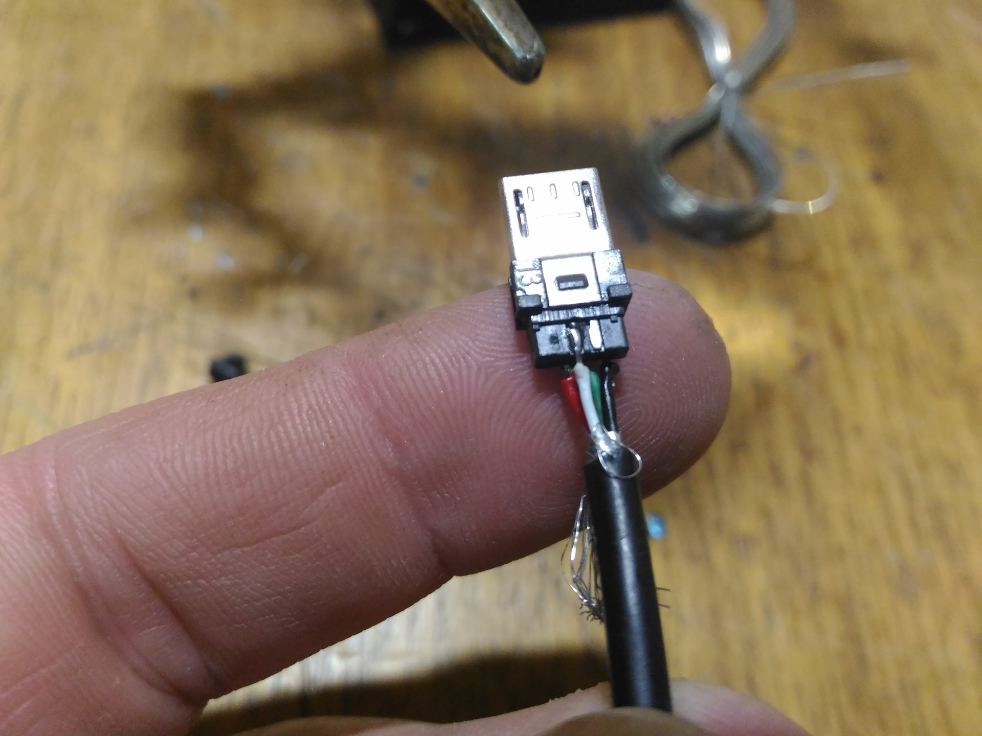

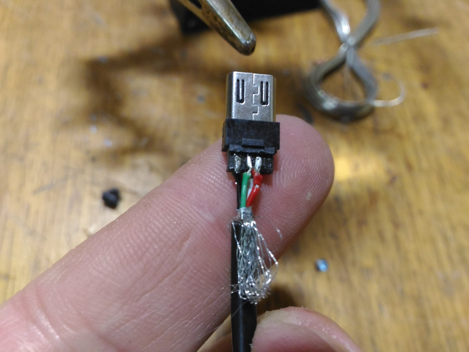

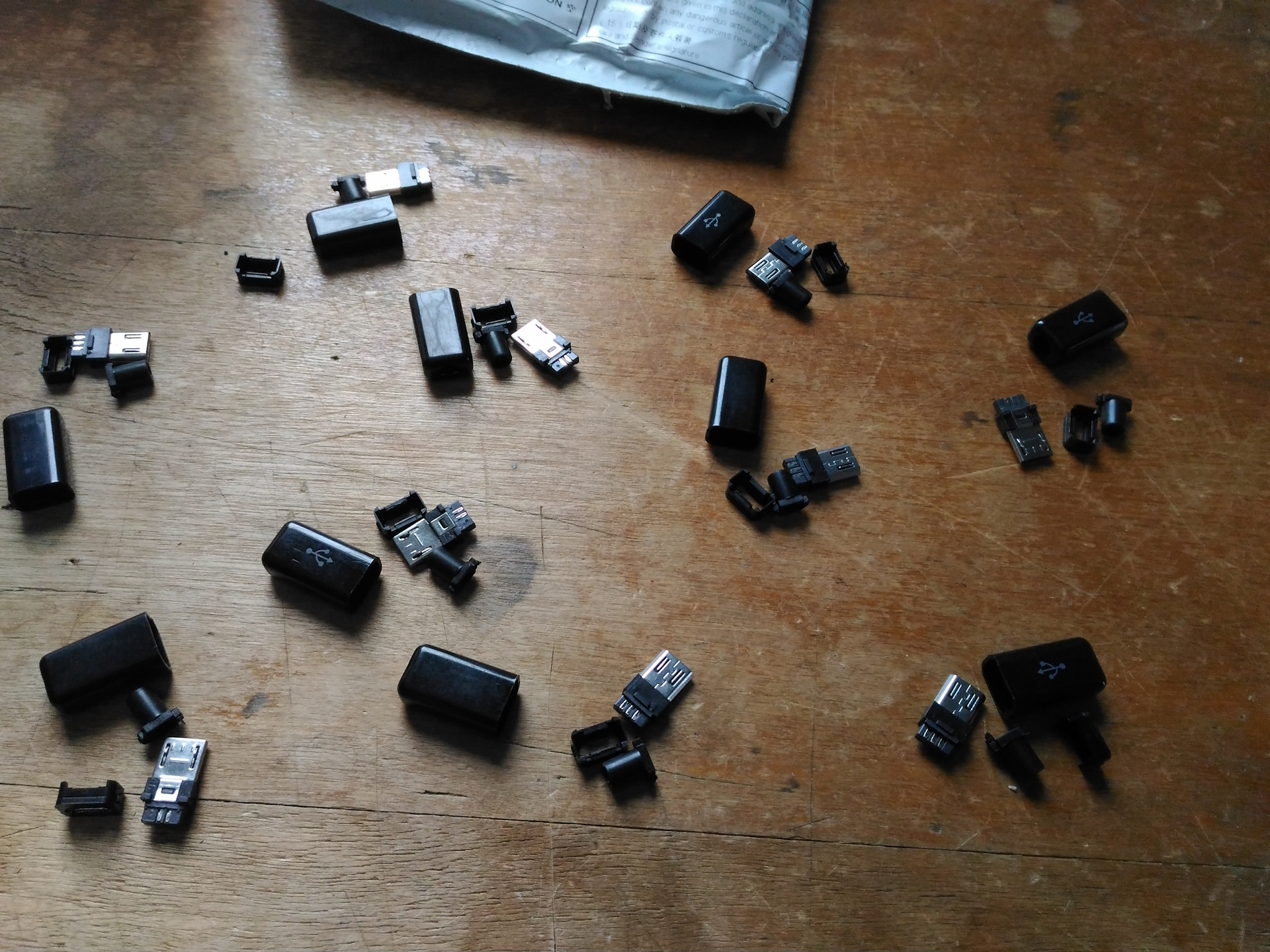

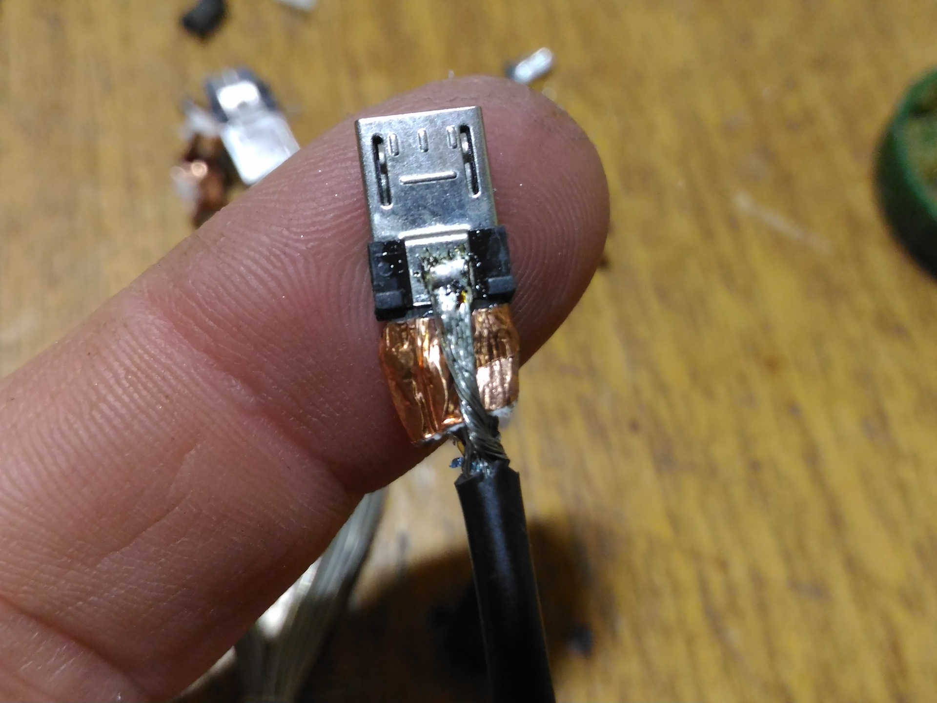

Так же заодно починил свой USB кабель для передачи данных и зарядки телефона. из машины. Кабель родной, от телефона.ASUS.

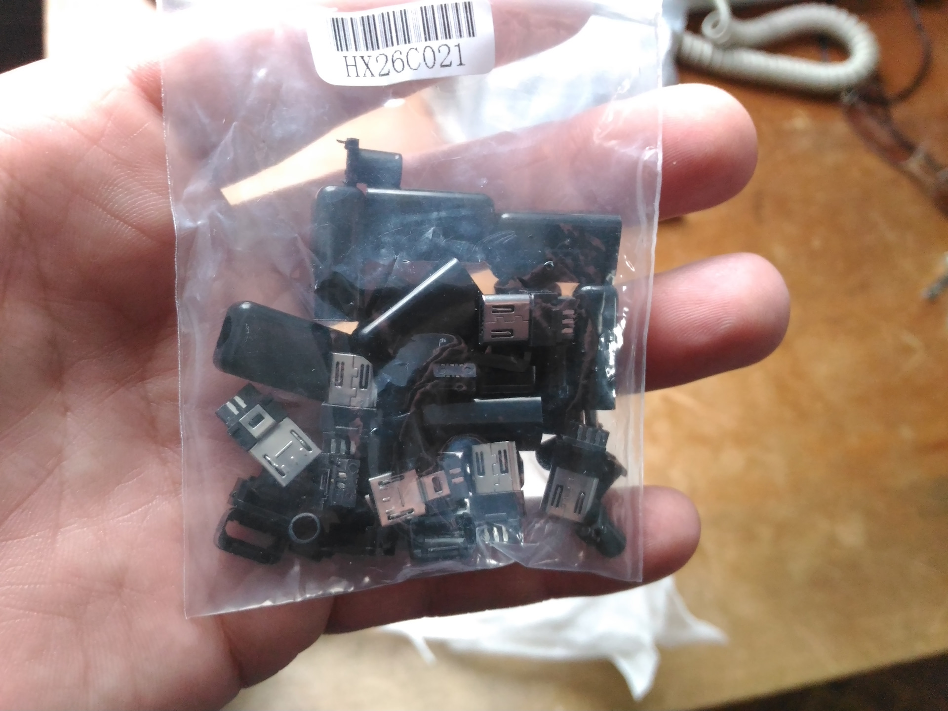

Купил на алиэкспресс ремонтные разъёмы и перепаял. Посмотрим, как покажут разъёмы себя в эксплуатации… Фиксируются в гнезде мобилы хорошо, ток держат…в общем, будем посмотреть)

Предупреждаю. Моя 10Вт лампа была высчитана перед монтажом. Это не просто проба на удачу была
понял ну тогда я не буду трогать свой вариант исполнения))
зато людям четко можно показать где галоген где диод)
…лампа накаливания и светодиод.
Галоген в ближнем)
галогена в ближнем уже года 2 не стоит)
у меня галоген только в крыльях поворотников, подсветке номера и вот задней птф) а ну еще на лето поставил птф передние желтые

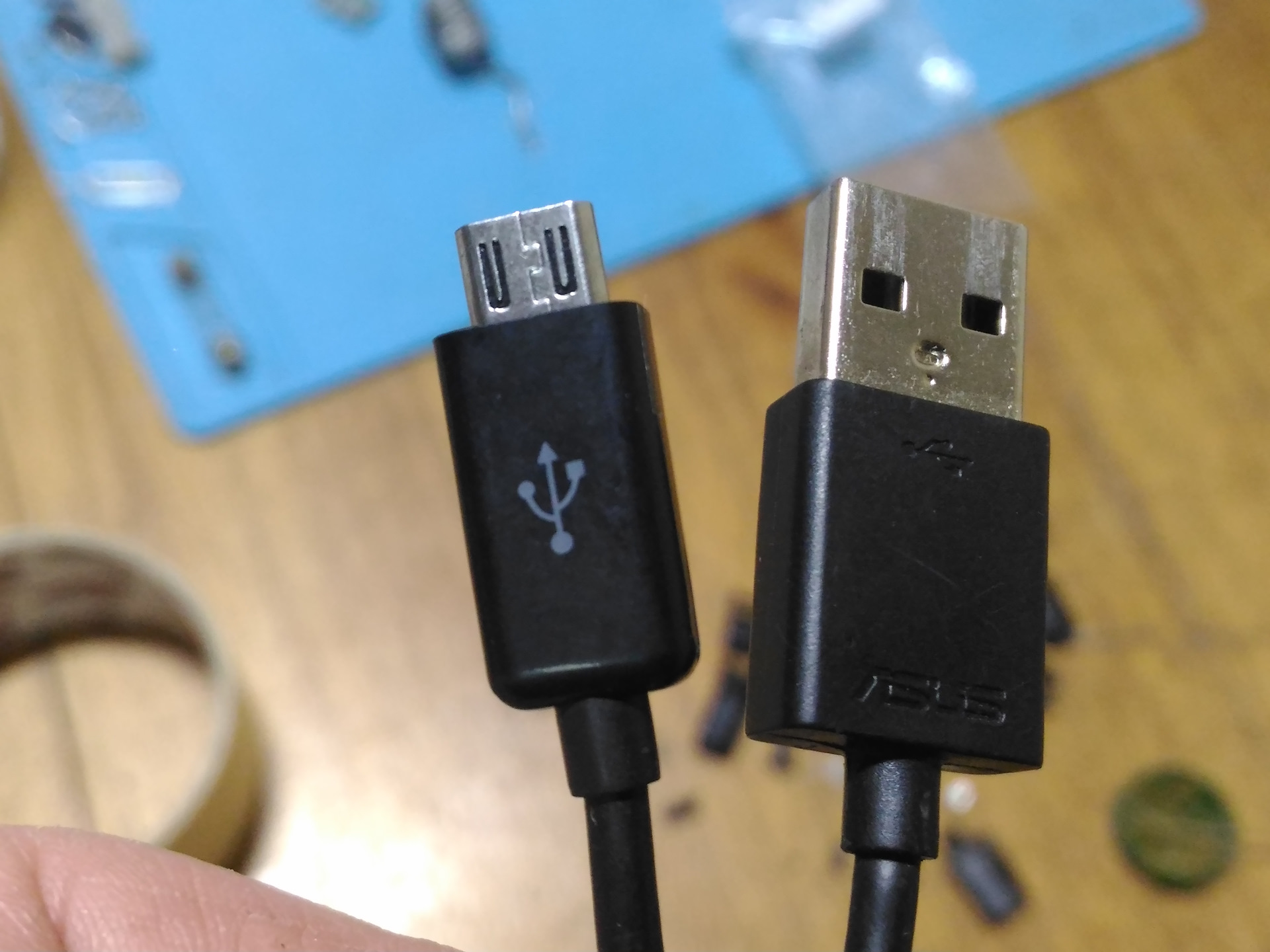

А можно ссылку на ремонтные разъемы? : )
10 шт. DIY Micro USB штекер Разъёмы комплект W/Чехлы для мангала черный разъем зарядки DIY Электронные комплект
s.aliexpress.com/MZNRzQJf
(from AliExpress Android)
Спасибо!

Изучаю матчасть. А нет контроля ламп в гранте… Зато есть двойной датчик педали тормоза в одном корпусе. И как раз малая мощность, текущая через него, вызывает рассогласование этих двух датчиков.)
блин, аж интересно стало что за датчик такой двойной еще и с рассогласованием…
Гугл легко даёт ответ. Голову этот датчик часто имеет, как оказалось…
Гугл ответ дает, но в ответе ничего не написано. Просто концевик с двумя групами контактов. Может быть они через одну группу включают фонари а через другую идет сигнал всяким мозгам. Там надо долго рабираться по схеме, фиг поймешь что куда идет сходу
Это из за электронной педали газа. Мозги педальку тормоза мониторят. В последних машинах датчик от рено стали юзать. Проблема ушла вроде. Но разъёмы разные
Подобный датчик нашел (21236-3720010), хотел фото потрохов сделать, но телефон отказывается. а с эндоскопа некачественное и сайт такое маленькое не принимает. Короче говоря там пластина замыкающая или одну пару контактов или другую, так что в концевике нечего ловить
Посмотрим. Там проблема в неодновременности нажатия на контакты

Там конструктивно невозможна одновременность нажатия — между размыканием одной пары и замыканием другой пара миллиметров. Он легко разбирается кстати на удивление, по крайней мере тот что я нашел в хламе. Надо вобщем схему авто изучать, потом брать вольтметр и измерять

Лампочка не очень, я бы резистор впаял.
Либо, если останавливаться на лампе накаливания, то поставил одну в доп стоп на машине, а вокруг светодиоды, что бы хоть какую то пользу приносила.
Лампа это временный вариант, при чём оптимальный в данном случае. Чтобы не светился светодиод на приборке, я заставил светиться лампу накаливния. На скорость работы стопов не влияет
Я бы таки сопротивление воткнул… и светодиоты дольше проживут, и нагрузка в цепи имеется небольшая. Только сопротивление по мощнее надо ставить… были такие раньше на военных платах :) Может и сейчас ещё производят.
Можно уточнить про связь сопротивления и сроке жизни светодиодов именно в моём фонаре?)
лампа накаливания тот же резистор, если что)
Всё просто… сопротивление в 2-5 Ом, понизит вольтаж с 14 до 12, а это очень важно… так как светодиоды рассчитаны на работу 12 вольт, а в борт сети от 13.4 до 14.8. Яркость станет немного меньше, но визуально это не сильно заметно. Старые, военные резисторы… большие такие… рассеивают до 24 Ватт. Где то так… Я в своём китайце делал через стабилизатор на 5 ампер рассчитанный, но это уже извращение.
Да… и ещё… твоя впаянная лампа будет сильно греться, а это не есть хорошо.

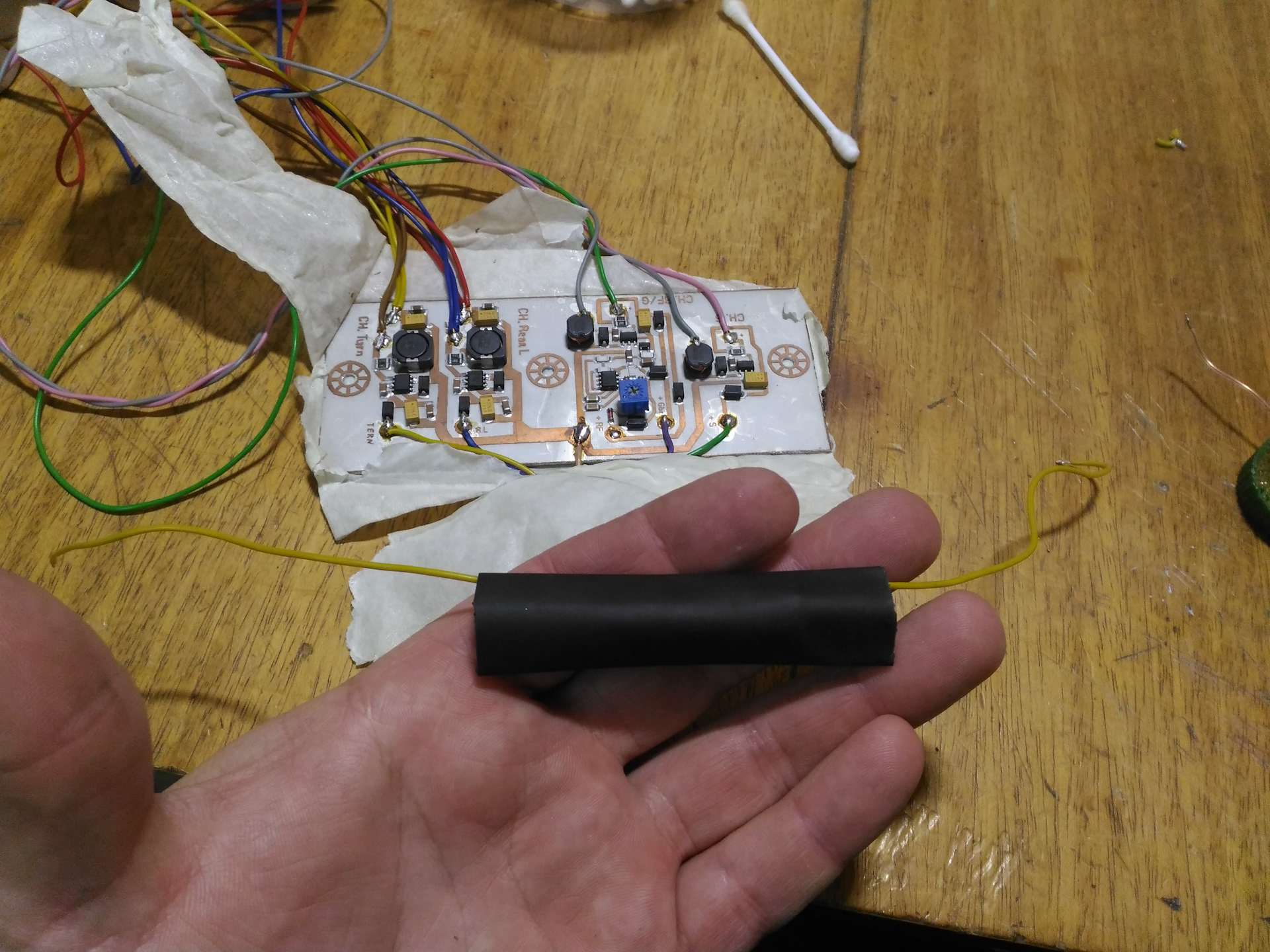

Понимаю вашу мысль, вектор правильный. Одна незадача — у меня питание светодиодов реализовано драйвером. На фото прекрасно это видно. Вы видимо не внимательно читали текст, а как большинство, сразу комментарий писать начали.
Замерьте выходной вольтаж на светодиоды… драйвер драйверу рознь… стабилизатор надежней. при скачке напряжения драйвер может накрыться… или выжить, а накроются светодиоды. При включении цепи, происходит скачёк. Сопротивление в цепи — это решение простое и можно обойтись без драйвера. С другой стороны, если драйвер нормальный, то он должен играть роль сопротивления в цепи, что исключит выпадения "ошибки тормозной системы". Но раз пришлось впаивать лампу… значит драйвер и не драйвер вообще.
И всё же вы не читали текст…)) либо просто не поняли. Полагаю, дальше спорить на эту тему не стоит)
Перечитал текст… Видимо что-то написано невидимым шрифтом…
На вкус и цвет все фломастеры разные.
Нравится Вам такой вариант… работает? устраивает? отлично! Наслаждайтесь! Я просто выразил свои мысли…
На питание светодиодов использованы токовые драйверы с ШИМ. Почитайте, что такое микросхема PT4115 )
Мой фонарь может работать с напряжением по входу до 30В. При чём без нагревов со стороны каких либо элементов)
лампа накаливания в параллели со стоп сигналами лишь для того, чтобы увеличить энергопотребление в цепи до порога минимума срабатывания чека. Резистор для доп нагрузки тут не лучший выбор и греться он будет сильнее.

У меня стоит резистор 10ом 50вт. Оно чуть- чуть тёплое. Блок комфорта во время отпускания педали тормоза тестирует целостность лампы. И если несколько раз не обнаруживает нужное сопротивление( вроде 10 раз за поездку) то загарается лампа ошибки.
У каждого блока свой алгоритм проверки.
На бмв е39 например, когда машина стоит на хлостых, лапочки проверяются короткими импульсами в цепь питания.
Я вместо лампы резисторы мощные ставил, когда поворотники на светодиодные поменял. Грубоватое решение, но работает.
Резистор немного не так работает (у него стабильное сопротивление) как лампа. Нить накаливания при включении в сеть, начинает увеличивать своё сопротивление. То есть выдаёт документированную мощность под нагрузкой. Нагрев у лампы меньше, ибо нить в центре стеклянной колбы висит. А стекло проводник тепла хреновый. Мне на руку этот нюанс.

нагрузка перегорит, -опять все разбирать, паять? стоитлиэтот колхоз того?
Мы все когда-нибудь умрём… ЧО теперь, не жить?)))
Пайка заняла минуты… Три.
Перегорит нагрузка — чек выскочит)
ну да нуда. поехал куда нить далеко далеко ночью по россии и паяльник с собой взял.
Паяльник у меня всегда с собой. Повторю — если лампа перегорит, просто чек выскочит. На работу не повлияет никак.)
тогда я спокоен. Задолбали темные лошади по ночам на трассах.
Вы видимо невнимательно читали текст? Поэтому сформировалось неверное представление о работе.
про чек никогда не слышал. знал что без нагрузки после первого включения-второй раз не включаются уже.
Частая причина. На калинах так же. Ошибка идёт по педали тормоза
