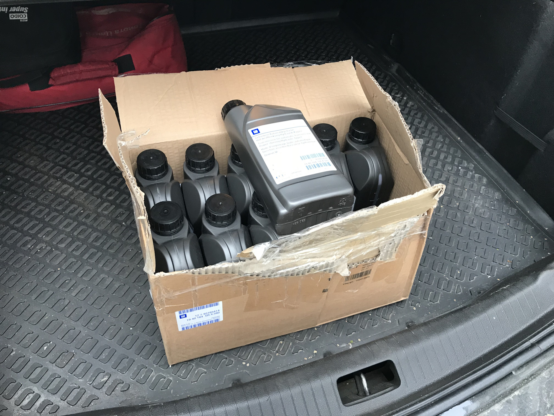

Закупил оригинальное трансмиссионное масло "ATF DEXRON VI" в количестве 11 л, так как необходимо 1,5-2 объема масла в коробке (в данном случае объем 6 л).
Масло стоило 677 рублей 1 литр.

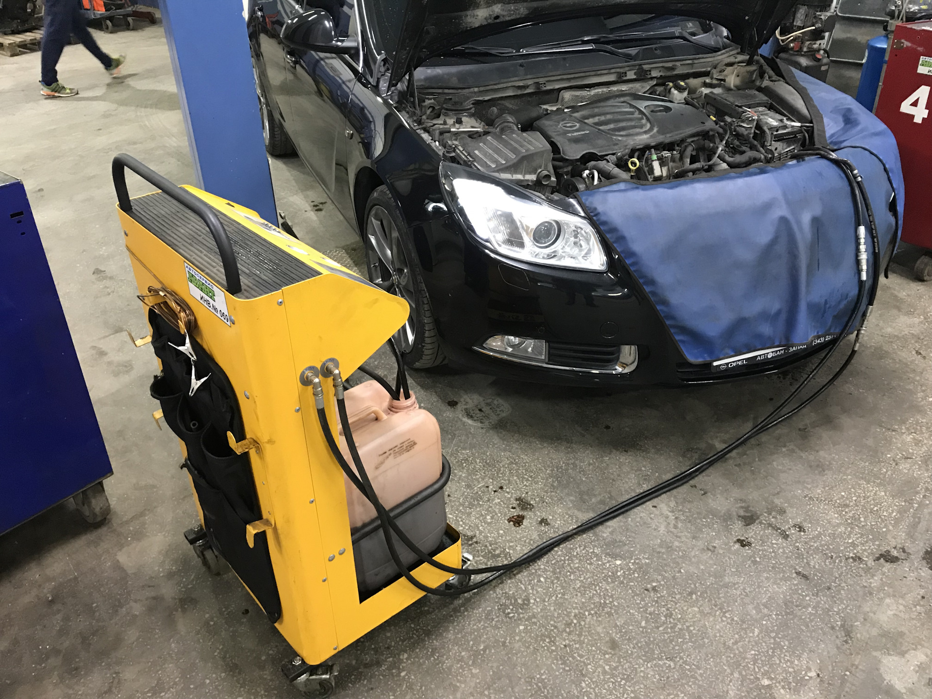

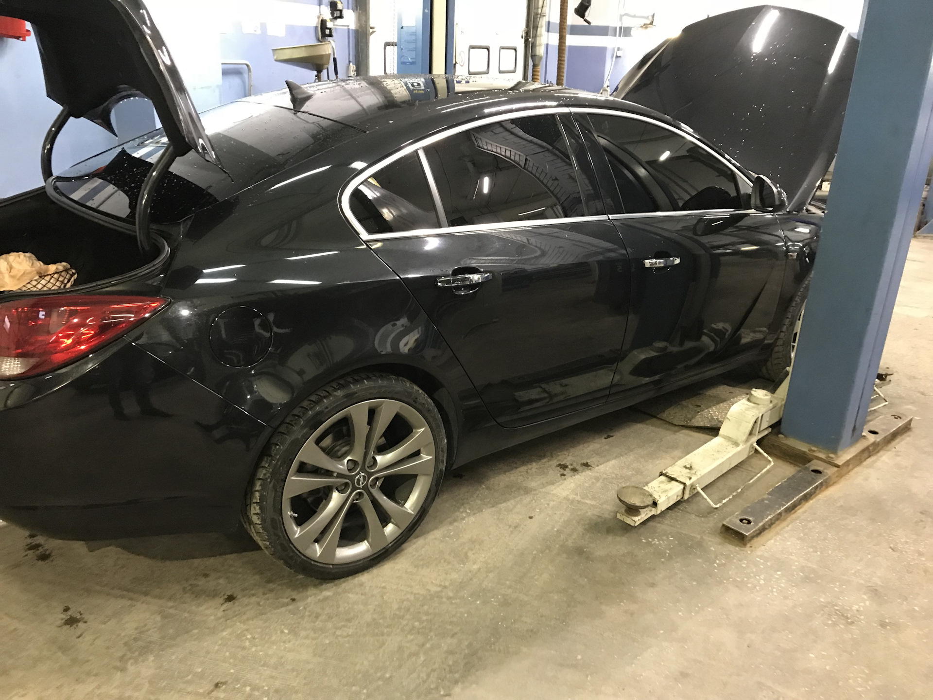

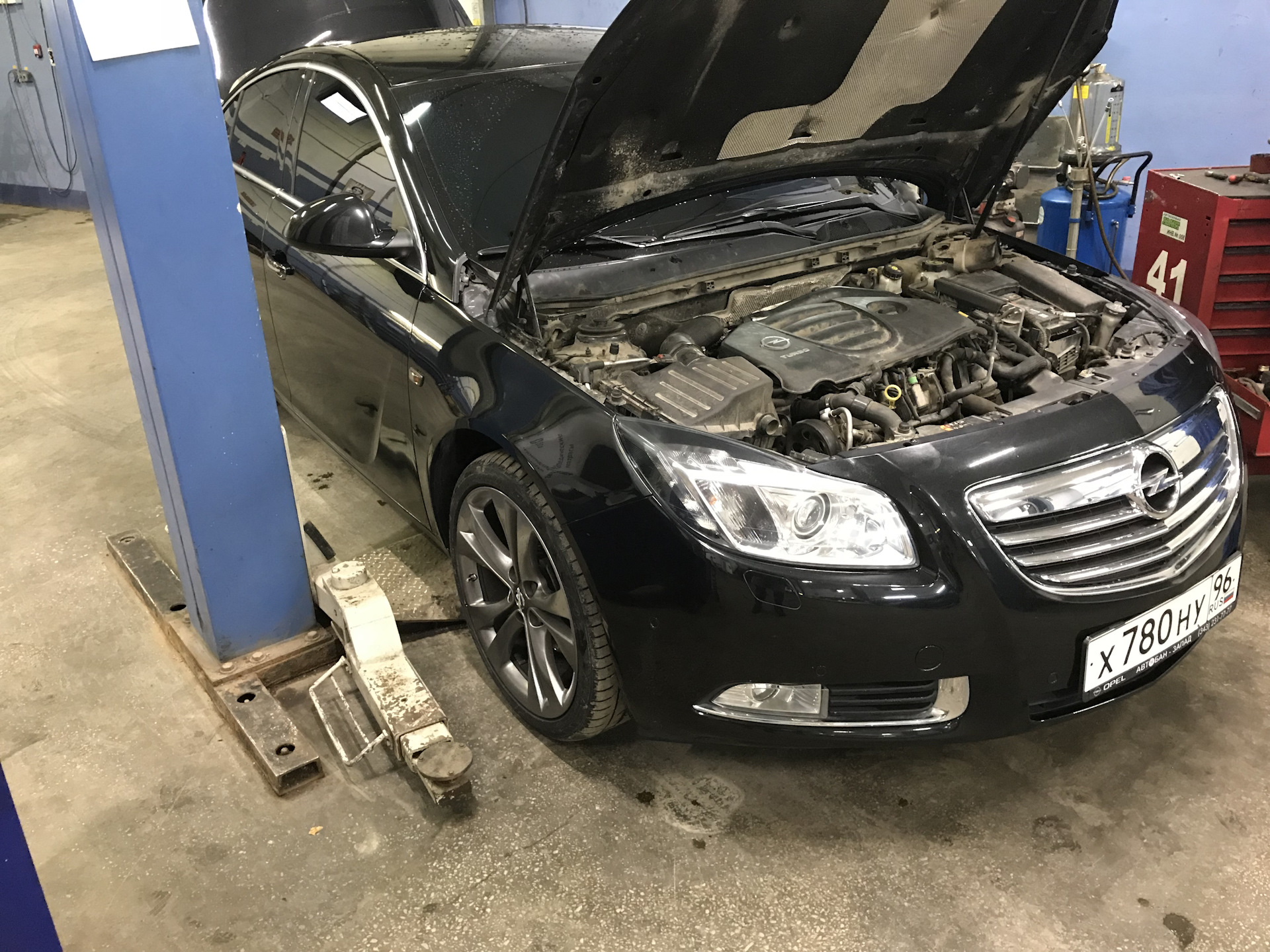

По предварительно записи поехал в автосервис "Авант" .
Весь процесс наблюдал лично, так как было интересно.

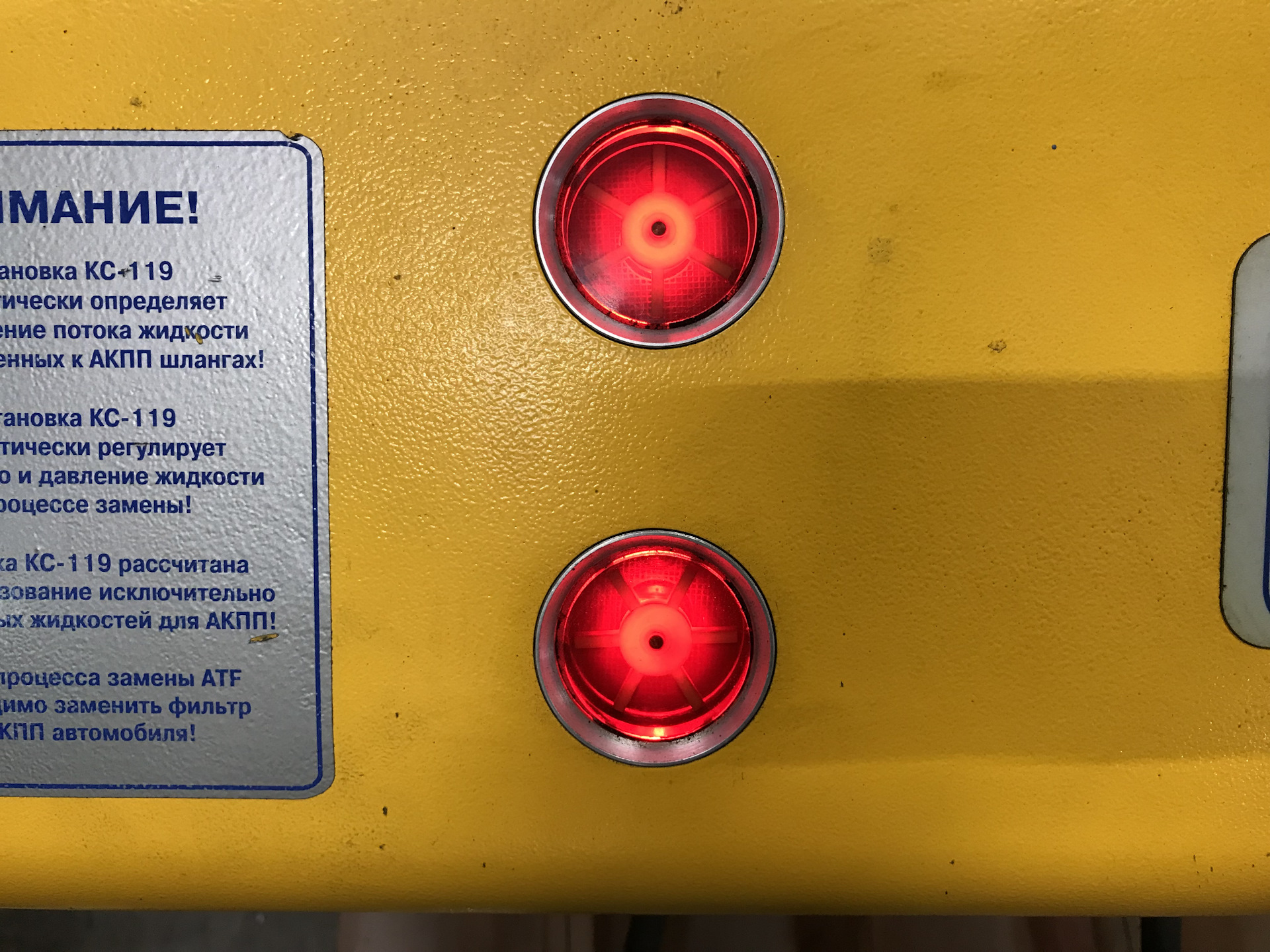

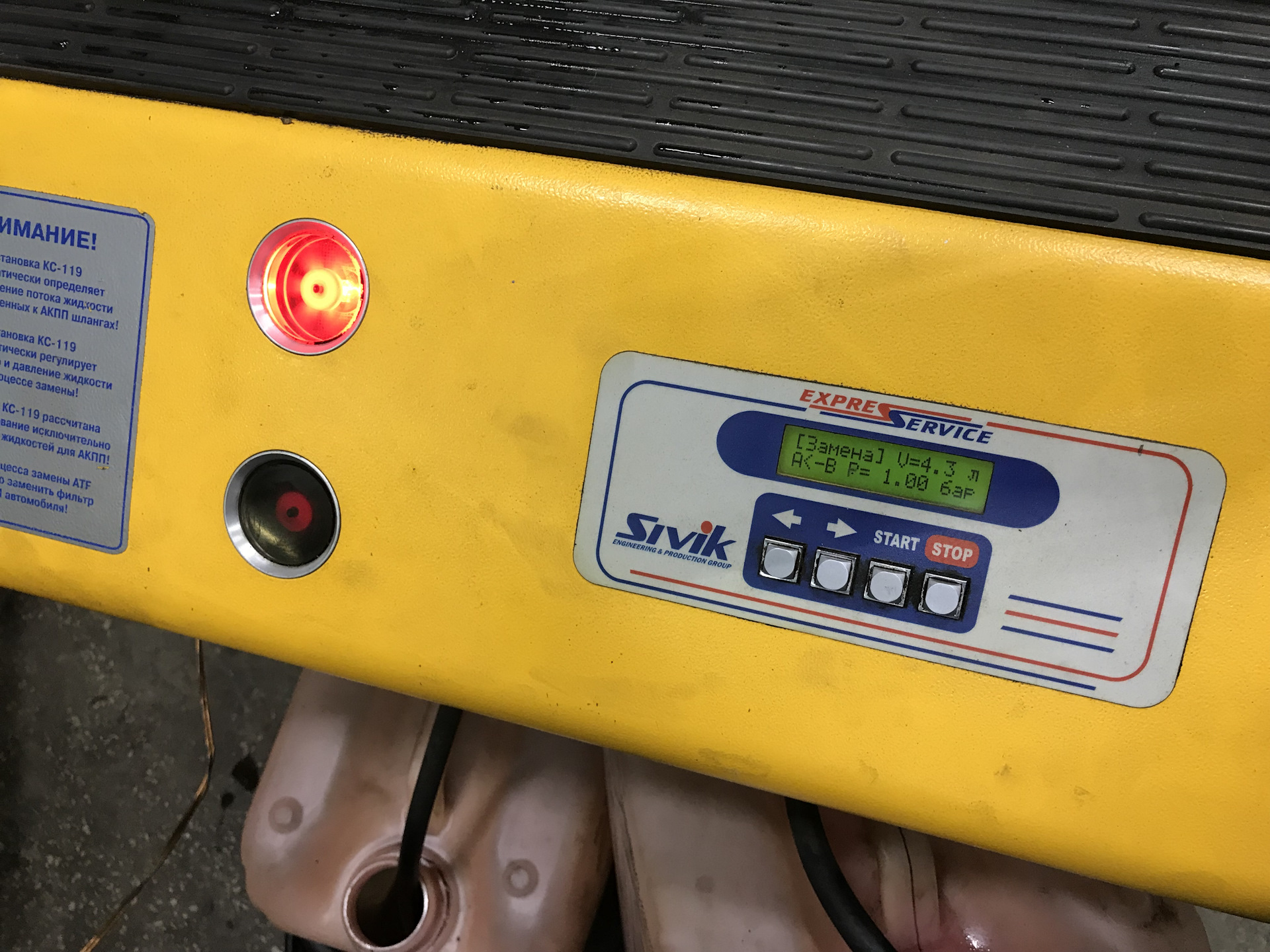

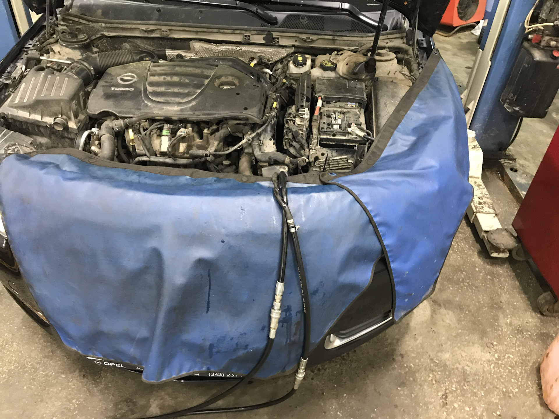

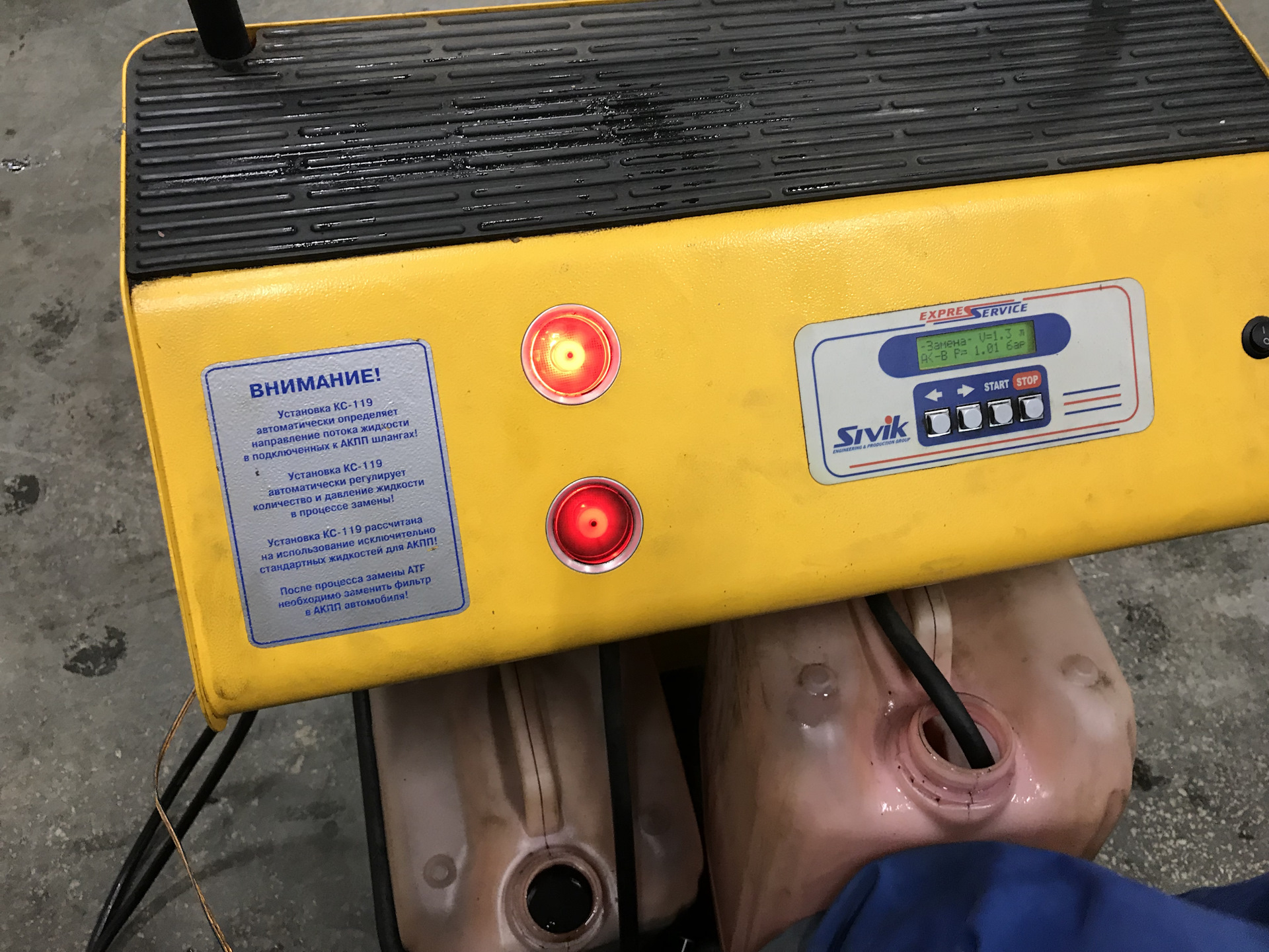

Процесс довольно таки прост и понятен — отсоединив шланги-патрубки с радиатора охлаждения АКПП и присоединив на их место те, что идут с аппарата, начинают промывать АКПП новым маслом.

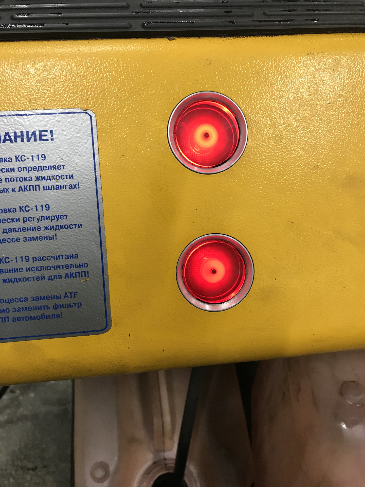

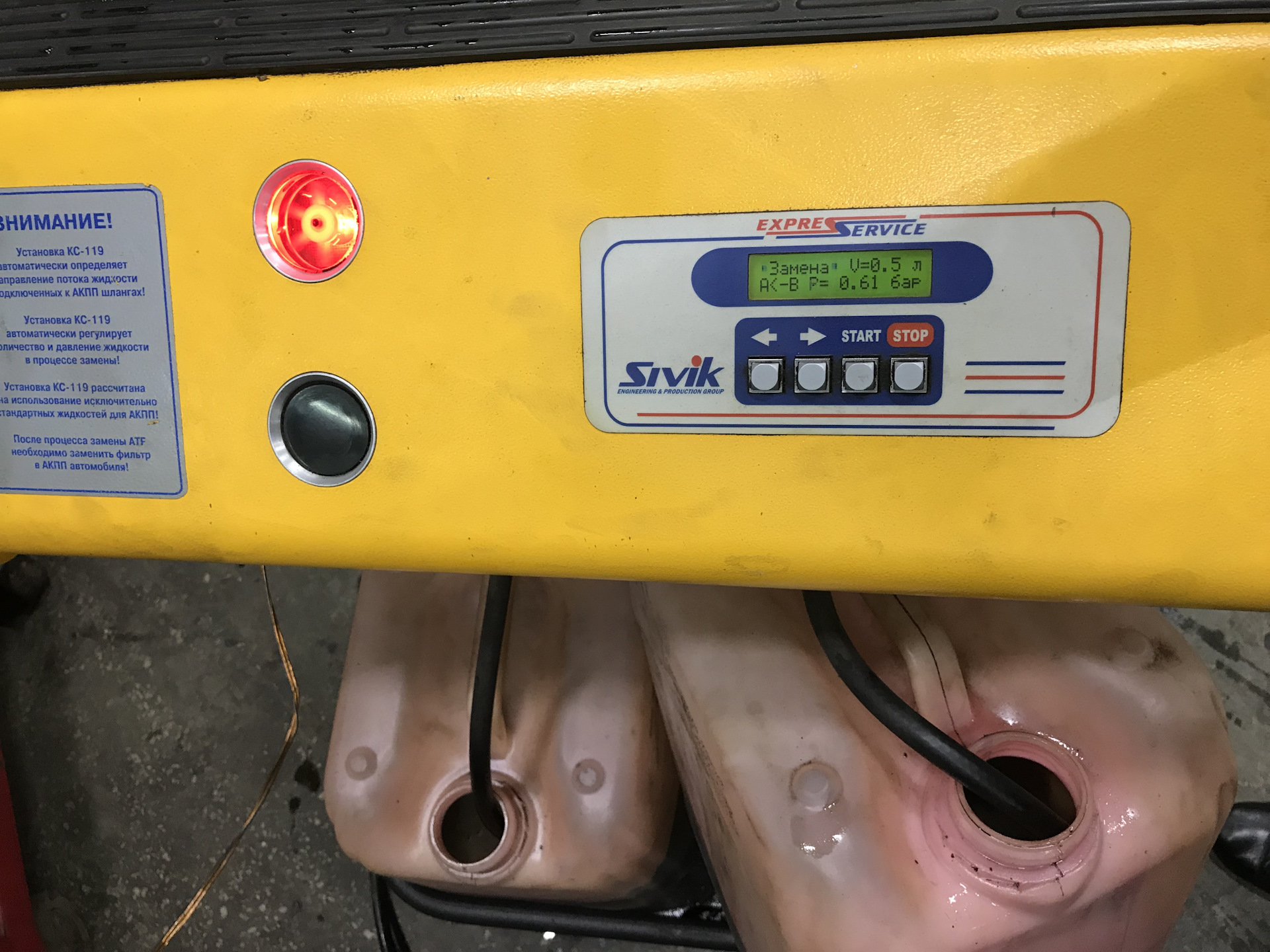

Новое масло все переливается в большую канистру и ставиться к аппарату, так же ставиться пустая канистра для слива отработанного масла и того, что пошло на промывку. На панели этого аппарат установлены два круглых окошка с подсветкой через которые видно как подается новое масло — окошко ярко красное и старое масло — окошко черное.
Старое масло оказалось темно-бурого цвета, почти черное, но мастер успокоил сказав, что это нормально и что старое масло всегда такого цвета.
Далее по мере убывания нового масла в одной канистре и прибавлении в другой грязного, лампочки с лопастями начинают сравниваться по цвету, а именно та, что была черной светлеет переходя все ближе к красному цвету — цвету нового масла.
Результат на фото — масло полностью заменено, что подтверждает цвет индикаторов.

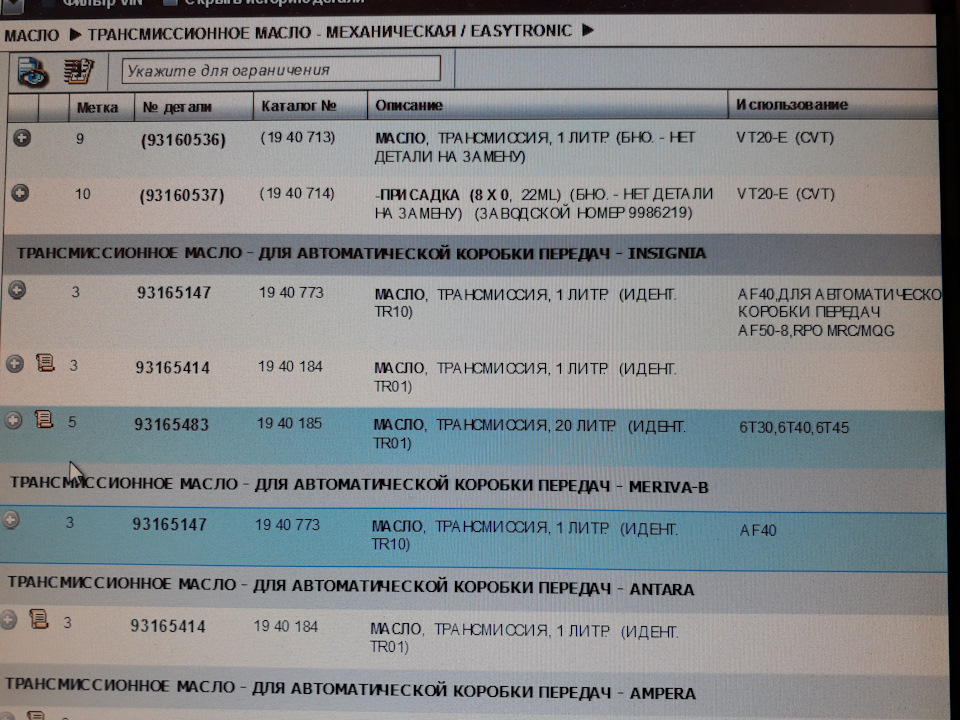

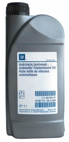

Купил масло на частичную замену GM 1940184
Но читаю и понимаю, что купил по ходу не то… все заливают GM 1940773
Так ли?
Есло акпп айсин, а масло дексрон 6. То значит купили не правильно. Нужно с допуски Aw-1.
Привет ! Тоже залил декстрон 6 в коробку, терзают сомнения совсем ли плохо коробке на этом масле, пробег 160т ? Читал мануал вроде его тоже можно залить тк стандарт декстрон 6 это Всемирный для новых коробок как инсигнии
У инсигний два вида акпп. GM 6tкакие-то и айсин. Первых идёт дексрон 6 на вторых другая жижа с допуском Aw-1. Свойства у них разные. На ойл клабе много статей про разницу и про то что надо лить в tf-80sc. Коробка ляжет быстрее на д6. Так как его вязкость ниже, если коротко. Поэтому я его залив по ошибке вернул вернул допуск aw-1.

Так в итоге какое масло то надо в АКПП? В трех местах был и везде Декстрон6 машина рестайлинг 1.6 XHT sidi
Если там коробка aisin, как у меня то лучше лить aw-1. Но думаю на этом двигателе скорее всего коробка gm, тогда dexsron 6

Производитель тут один, и это не GM, коробас делает айсин и лить надо то что рекомендует айсин! Она будет и на Д6 ездить, вопрос как долго…

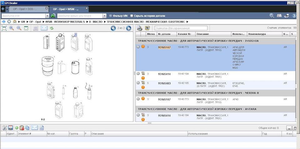

Спорить не буду — автомобиль ваш. Но все же! Уж не знаю какой каталог Вы используете и какой производитель вам рекомендует лить Дексрон6(именно так правильно пишется), но все таки посмотрите рекомендации каталога оригинального производителя GM.
Вы правы, я ошибся. Будем исправлять в срочном порядке.
Приветствую! Возможно я вас огорчу немного, но если вы хотите продлить, а не укоротить срок службы АКПП, то надо произвести еще раз полную замену масла в АКПП с использованием масла(93165147 или 1940773), которое предназначено именно для этой КПП.
Да) я уже уже изучил до конца тему, исправлю в ближайшее время в срочном порядке! спасибо
