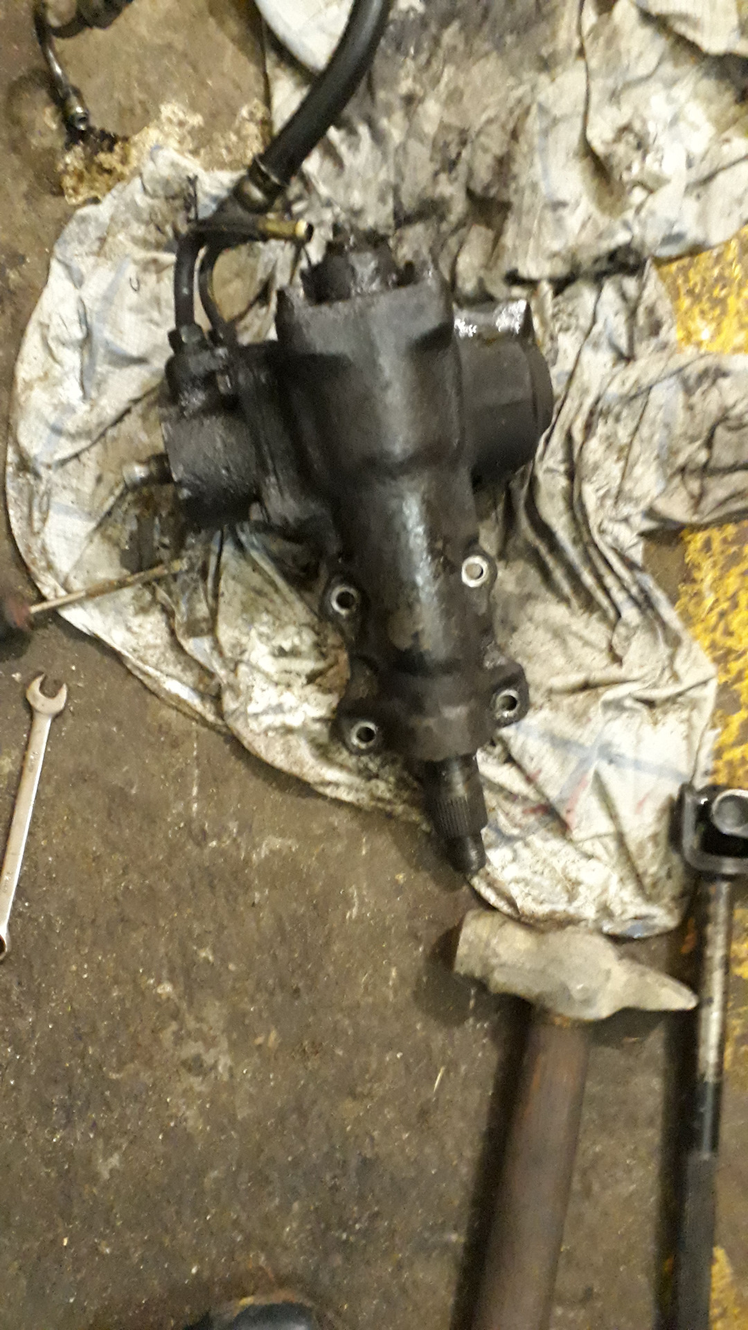

Вот и сбылась мечта о ГУРе, подвернулся мне гур от пыжа, и решено его вживить в уаз, болгарка, дрель ну и конечно же сварка и гур уже стоит на раме. Но вот только крутится он в другую сторону, не беда развернем сошку на 180° и все работает как нам надо, только выворота не хватает опять идём за помощью к сварке и болгарке. Для удлинения сошки взял пластину металла вырезал с нее вставку тем самым удлинил и усилил сошку. На фото думаю будет понятно. Осталось дело за малым вставить в сошку паджеро наконечник уаз. Для этого как вы уже наверное догадались мы прибегли к помощи все тех же инструментов +токарный станок. От старой сошки уаз отпилили посадочное место под наконечник обточили его на токарном станке что бы залез в сошку паджеро и все это дело обварили. Осталось сделать правильную рулевую тягу, т. К небыло времени на её изготовление, мы поехали с родной тягой и успешно откатали 3й этап чемпионата амурской области. На этом пока все, всем легкого руля.
