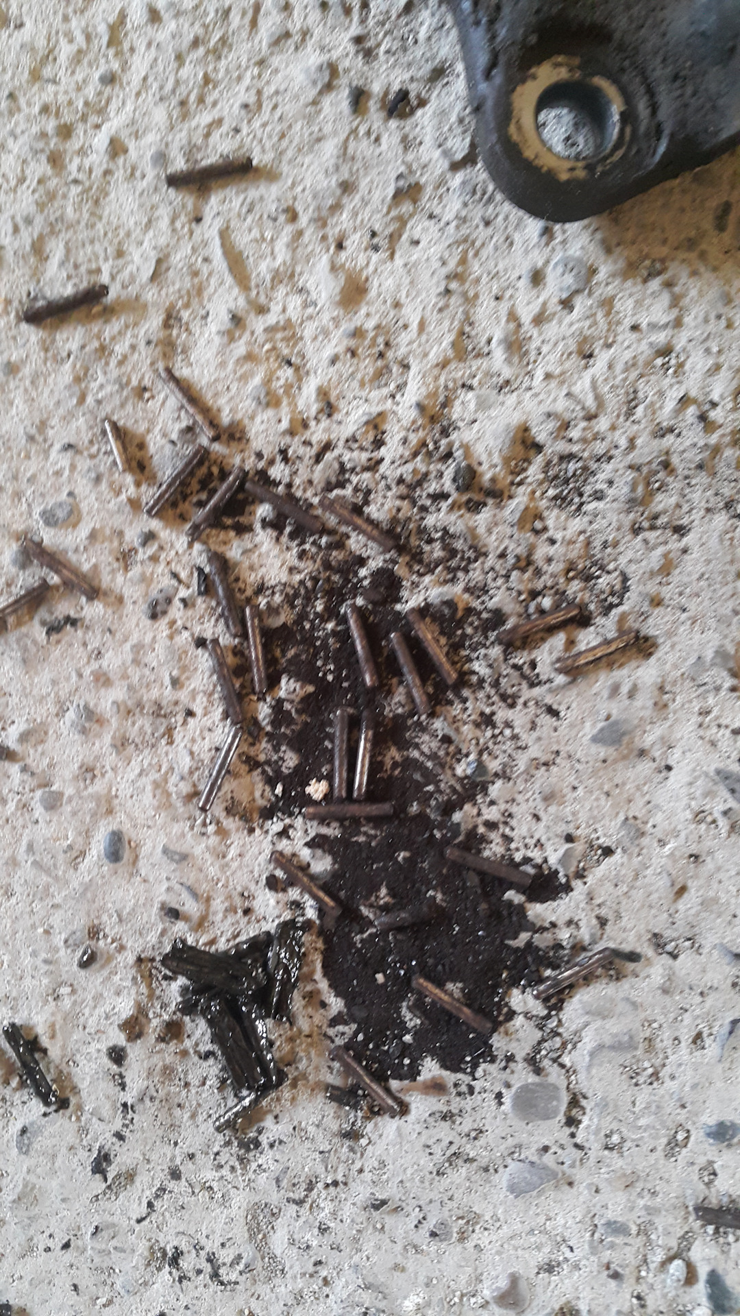

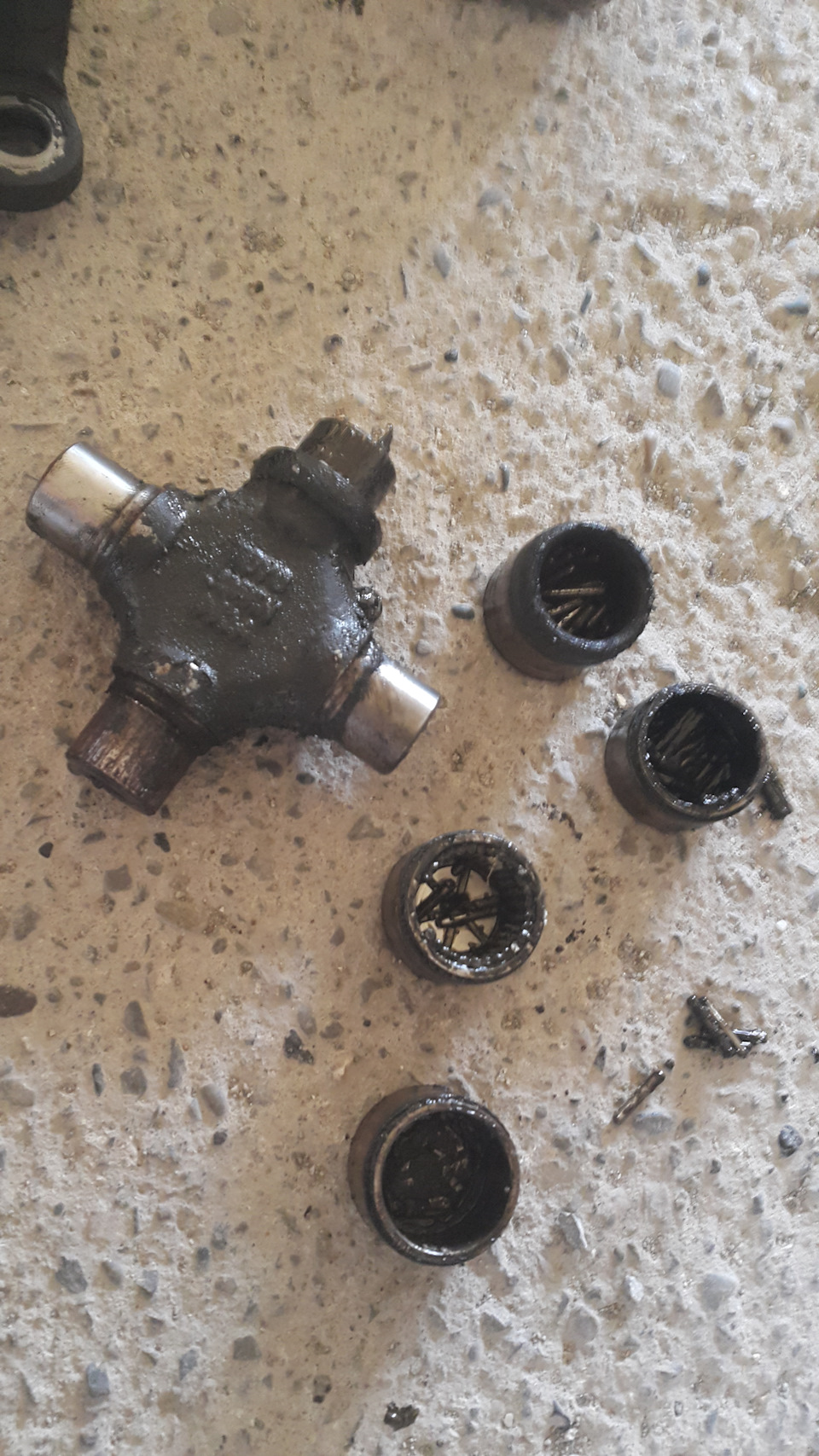

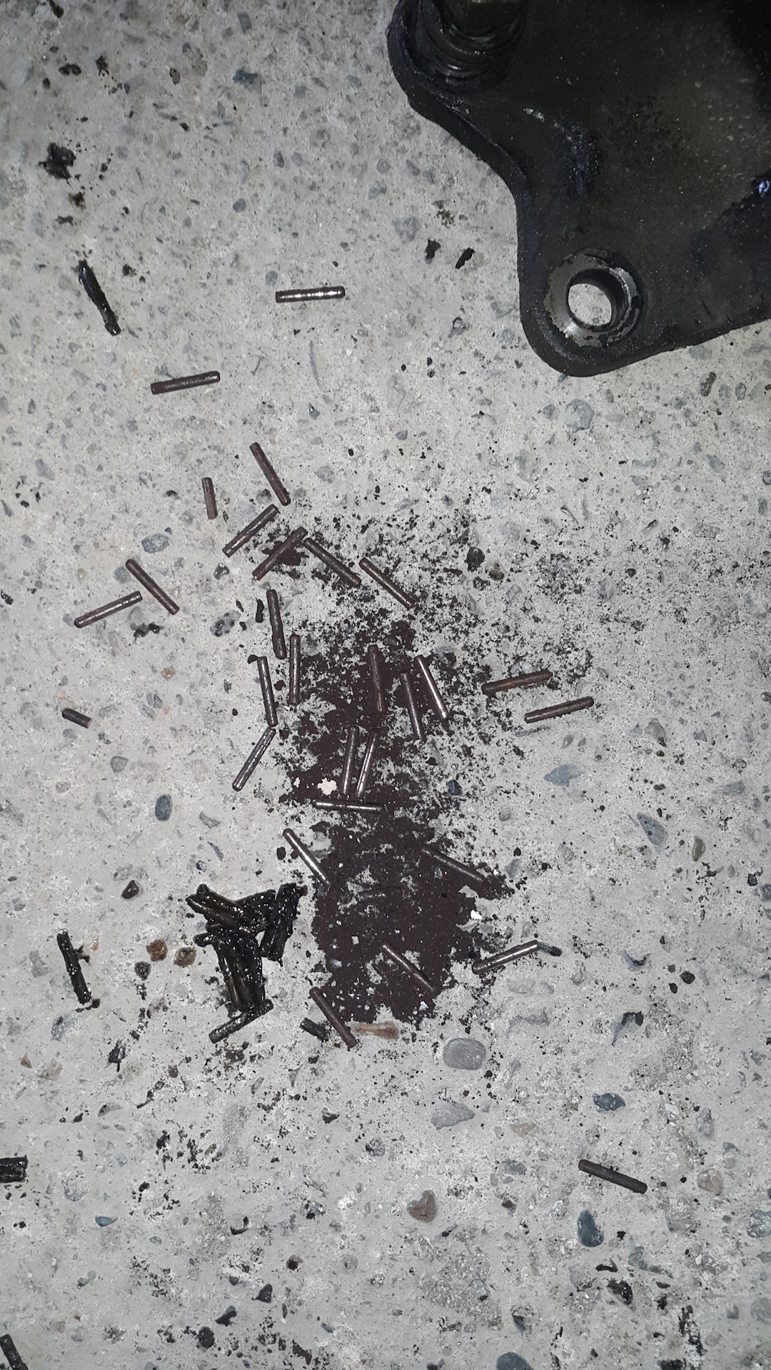

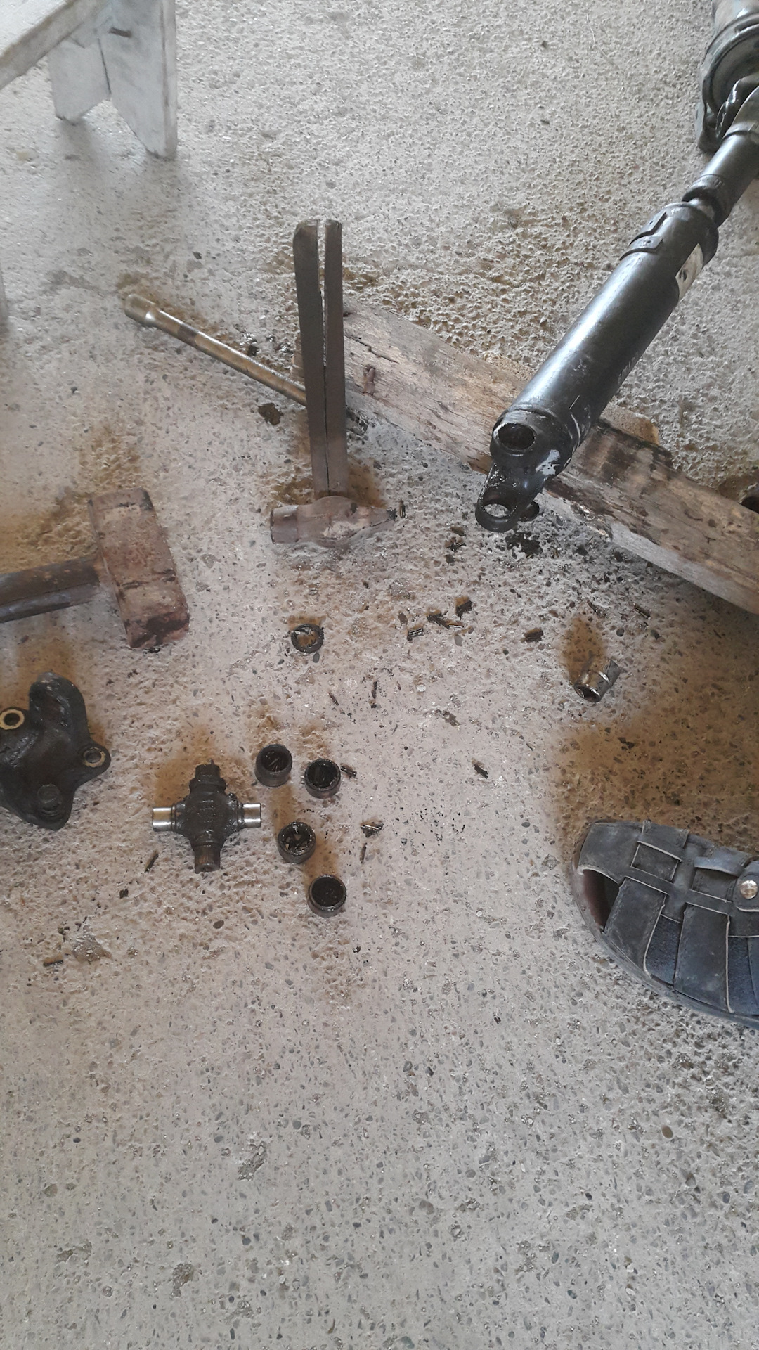

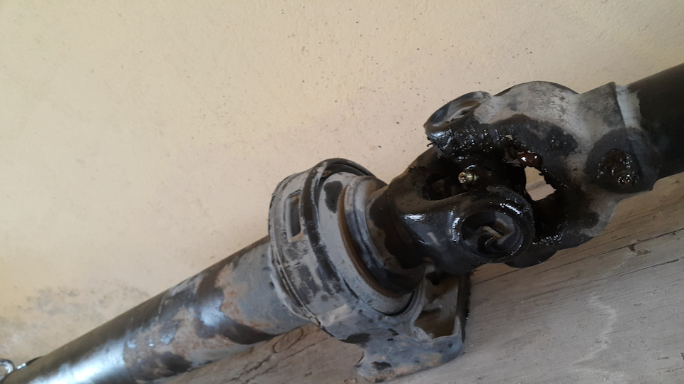

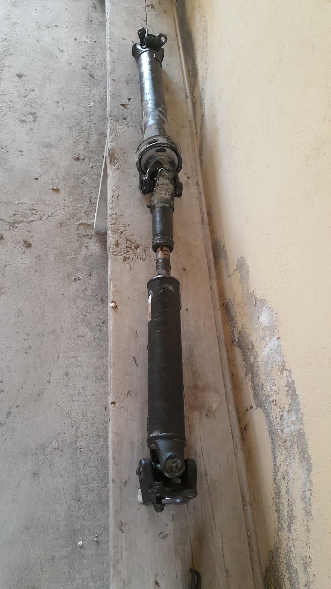

Всем приветь на довненко нечего не рисал сда. Решил поставит пару фотку . Ну на днях ехал на работу и машина стала дражить ну остановил пригляжелса непонял нечего мотор работает норм обороты норм но казгда трогаешся 20-30 км час машина дражит совсем. Потом ехал домой когда проверил кардан оказалас задная криставина здохла. Ну забирал здохлый криставин и поехал
Автомагазину запчестей и там алтернативный сказали пойдет (GMB) и купил .поставищл. хорошо ездить сейчас. Дражение нето. ну пасмотрим сколка ето выдержить
Запчасти на фото: 3311501000
