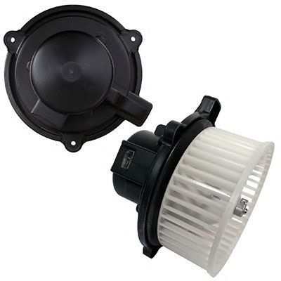

Всё разбирается достаточно просто, начиная со снятия бардачка. Сам мотор стоит снизу в корпусе печки, прям над ногами пассажира и крепится на 3-х шурупах. Не совсем удобно что-бы видеть и откручивать, но вполне возможно. Защелку на фишке питания лучше нажать отверткой, руками это сделать сложно и просто потянуть. Вынимаем мотор с вентилятором, и готовимся к разбору. Черной грязи будет много, пыли, крошек и даже листиков, а фоток будет не много, грязных рук на все не хватало, но нужное вы увидите ;)

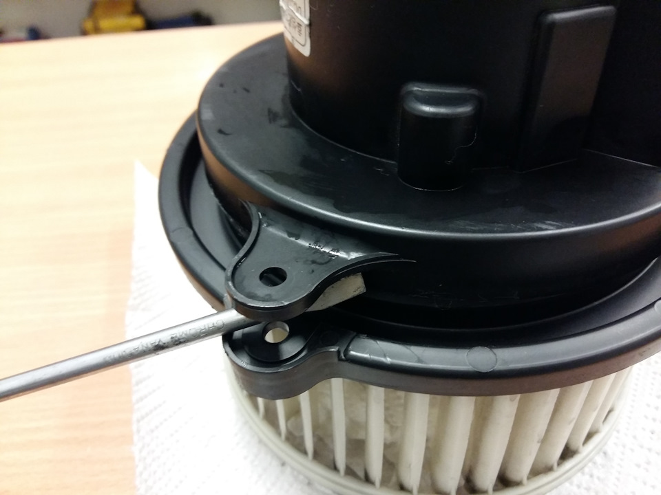

Вынимаем сам мотор из корпуса, он из 3-х частей. Вентилятор снимать не стал, так как не снимался :) открыл только заднюю крышку на двух изогнутых болтиках и этого достаточно.

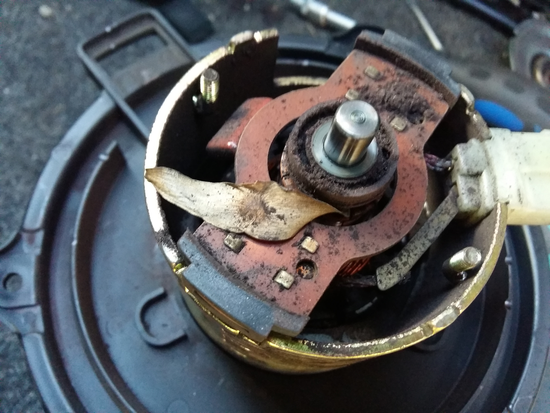

Выдуваем, вытряхиваем, вытираем как можем всю грязь.

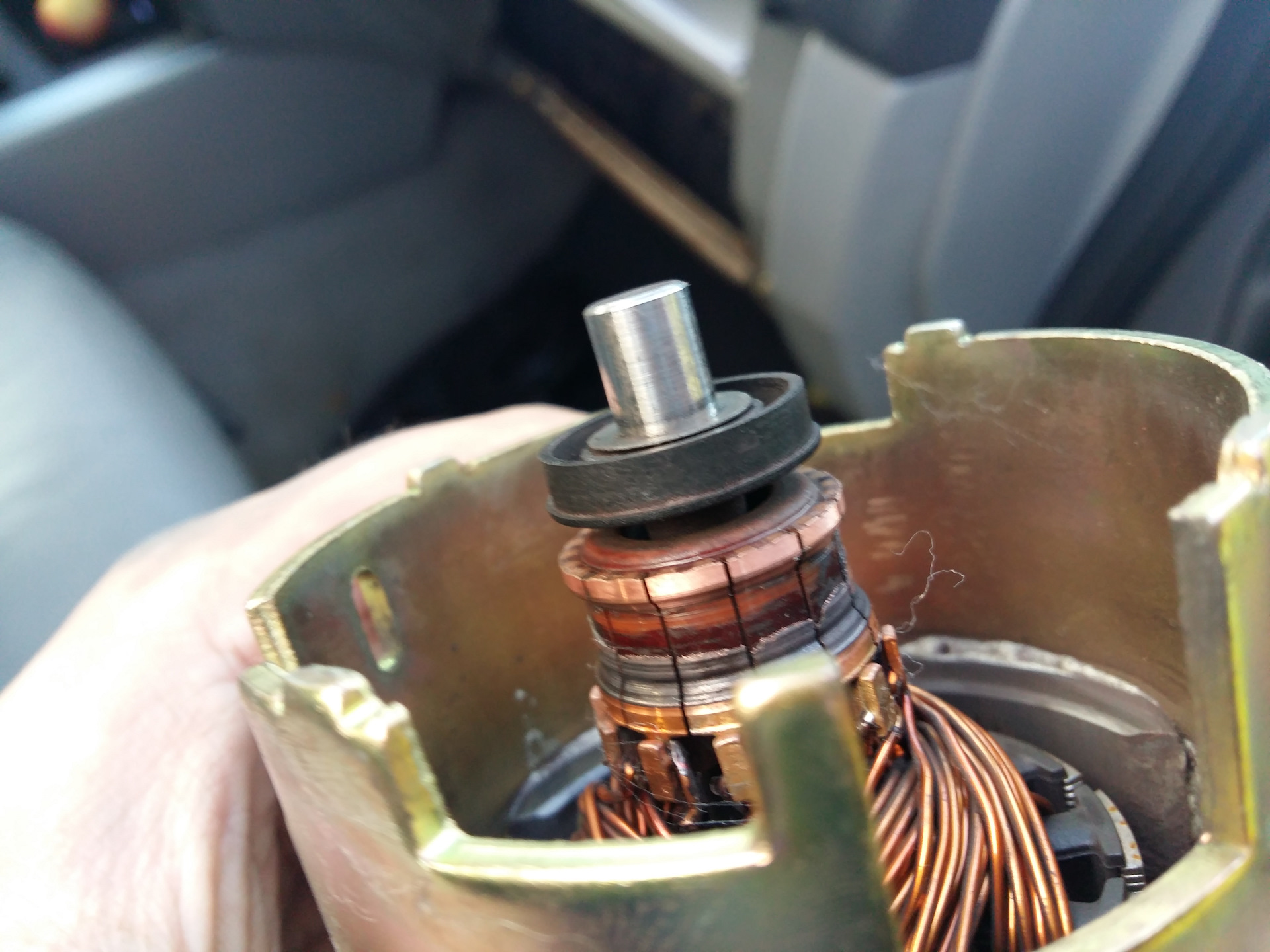

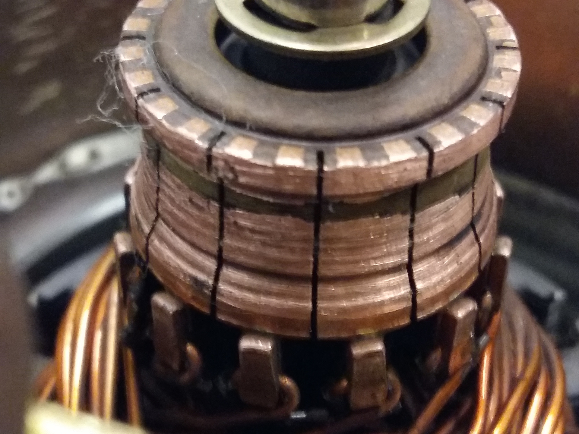

Чистим ламели от нагара наждачкой и видим масштаб повреждений

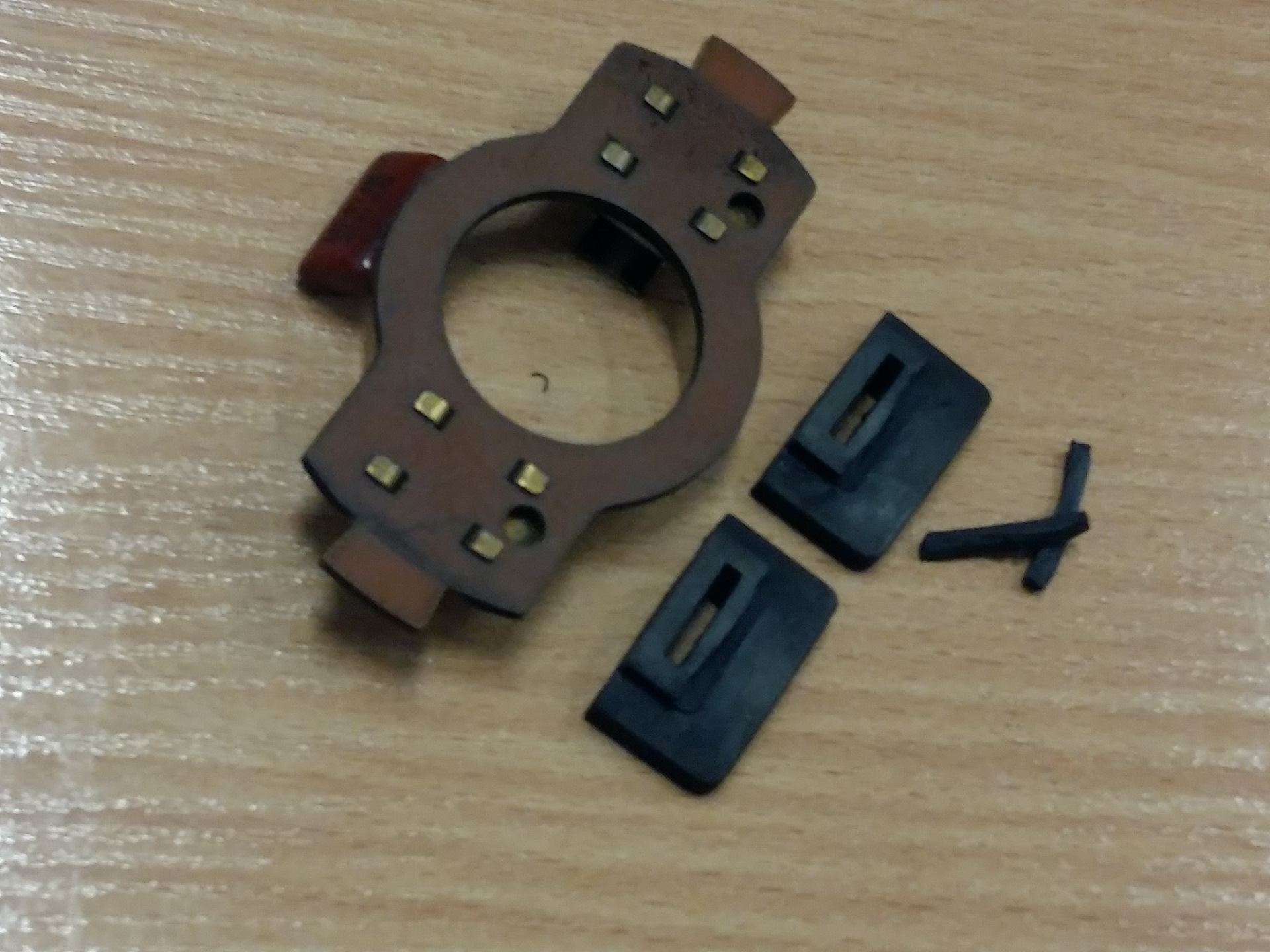

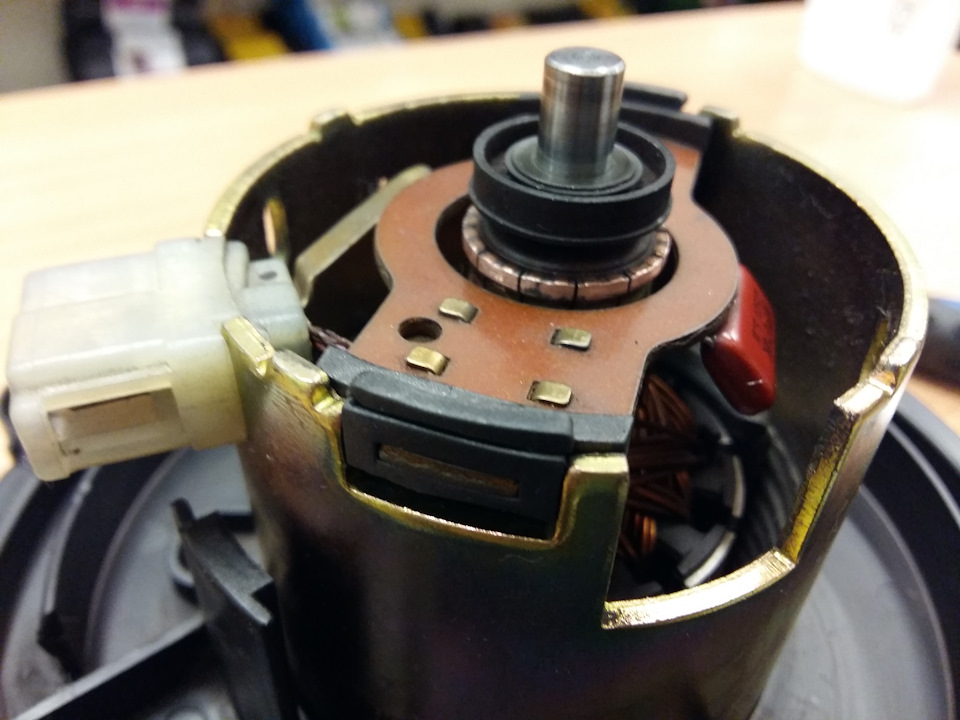

Щетки оказались хорошими, около 8 мм, а вот медные ламели на якоре стерлись и восстановить их не возможно. Площади контакта щеток уже не хватало запустить мотор и единственный способ оживить то, что имеем, это сдвинуть всю панель со щетками ниже, на еще не поврежденные места прилегания к якорю.

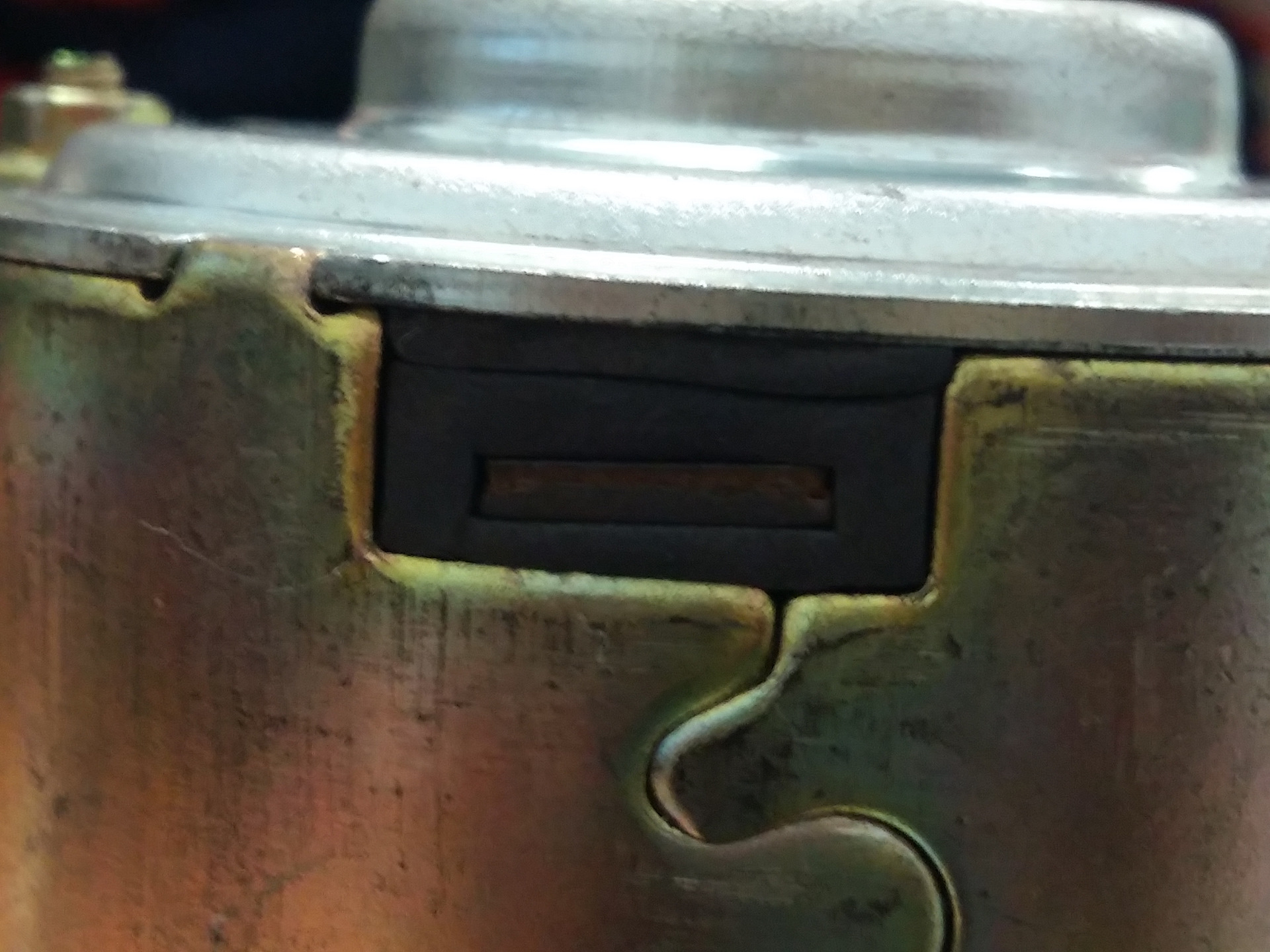

Сделать это можно только подрезав демпферы с обоих сторон, а срезанные частички кладем сверху.
Собираем все в корпус обратно, проверяем… работает. Стартует на минимальной скорости без помощи и обороты выше чем были, соответственно и поток воздуха сильнее.

Аналогичная ситуация! Сделал по иному. В резинке прорезь сделал и переставил лапки в новые отверстия. Пол года полет нормальный. Но есть ощущеие, только лишь ощущение, что максимальные обороты снизились.

И на практике проблема лечится заменой медного коллектора (кольцо). Пыль которая высыпалась, это медь. Если купить новый коллектор, то можно увидеть, что на нем нет углублений-это выработка. В Минске коллектор купил за 8 долларов, установили и перепаяли за 2 доллара (!) в сервисе по ремонту генераторов, но стоит отметить, что в сервис я уже привез снятый якорь и работа для них была экспериментом, поэтому возможно и ценник такой низкий за работу.
Коллектор просто подобрали по размеру замеряв старый.
Проточка щеток, подкладка шайб и другие изменения места примыкания щеток-это все не надолго (мне хватило на пару месяцев).
Ребята не ленитесь и меняйте коллектор-это проще чем Вы думаете, т.к. я до этого даже не знал где якорь и что такое коллектор.
