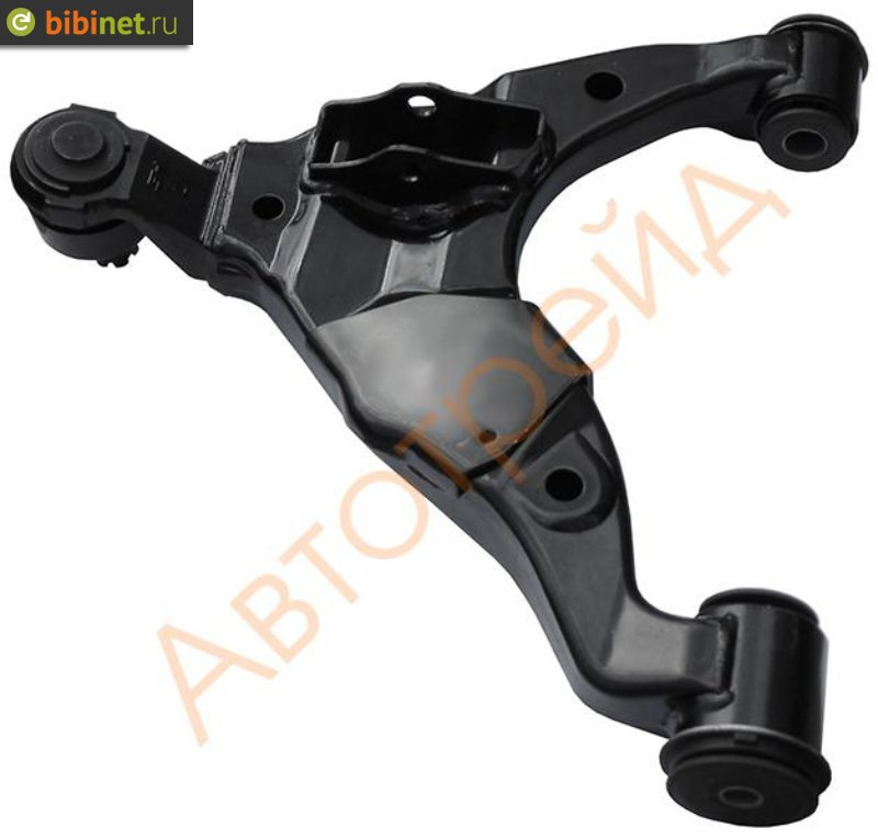

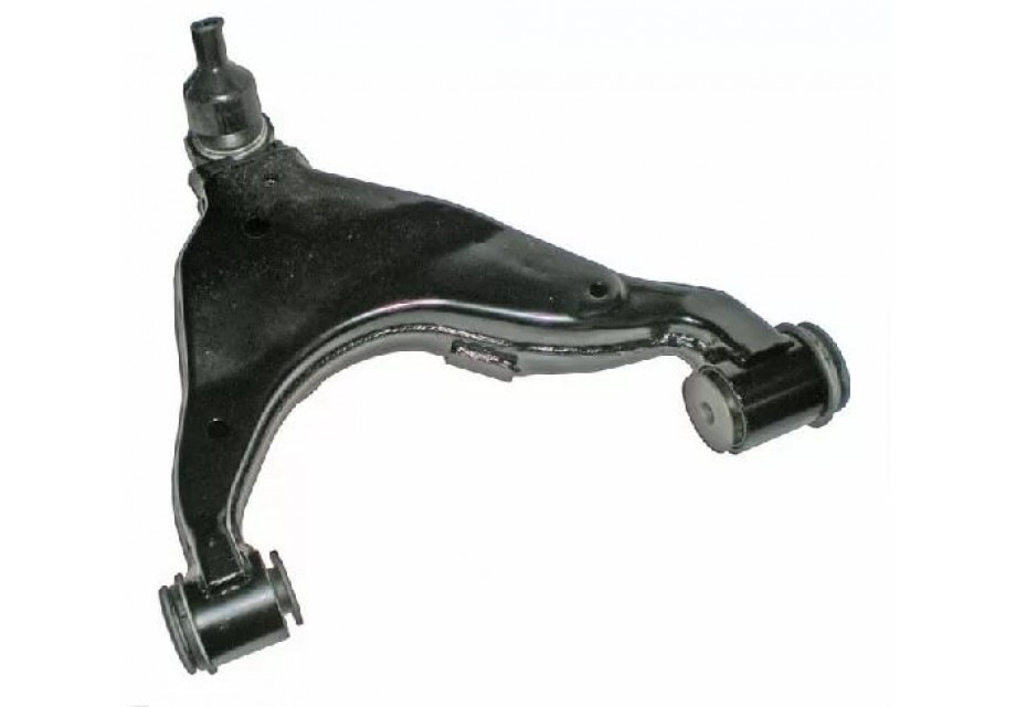

Приветствую всех! Вопрос в следующем. Передняя подвеска скрипит как телега, ездил на диагностику не один раз говорят все живое. Люфтов в шаровых не обнаружили, сайленты говорят тоже живые, но звуки невыносимые. отсюда вопрос — хочу поменять все передние рычаги целиком. Конечно хотелось бы оригинал, но в данный момент скажу честно — не по карману. Перебирать особо тож нет желания. Отсюда вопрос — приглядел на низ CTR CQT-20R и CQT-20L по доступной цене. Стоит ли их попробовать? Кто ставил? А так же вопрос что поставить на верх т.к. CTR не нашел. Буду всем оч благодарен!

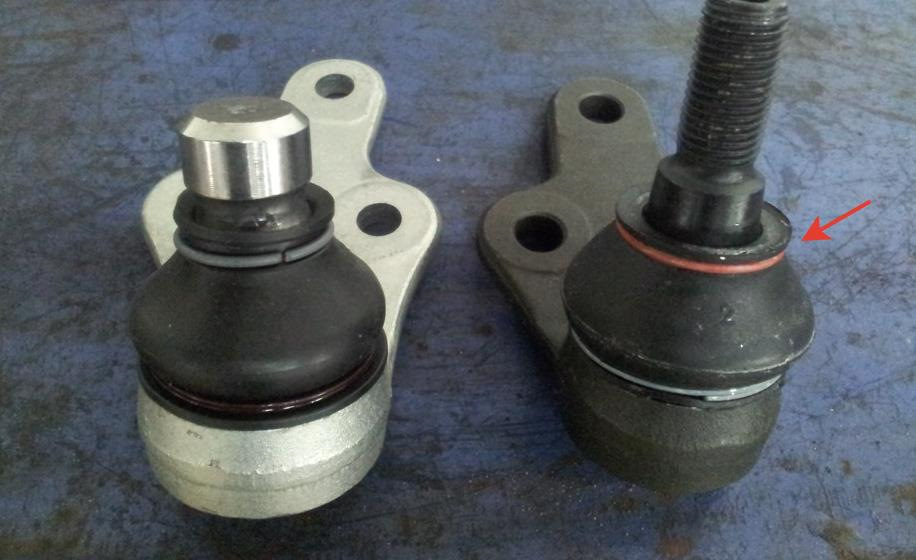

По хорошему снять пыльник, напихать смазки, расшатать руками палец, что бы смазка везде попала вокруг шара. герметично запаковать пыльник. Капроновые стяжки норм вариант.
Сейчас это наверно не актуально-целая проблема, холодно и голодно(((, а еще читал что якобы обратно пыльник уже не воткнешь иль кольцо стопорное-точно не помню
бывает нижний хомут тот что большой из проволоки . ДА его назад не поставишь, а маленткий, там или резинка или вообще ничего. Там на пальце лучше стяжкой.
Все может быть-надо глянуть, хотя стяжки сейчас тож дерьмо пошли, лопаются блин(((

тут нашел картинку. Верхнее тонкое снять, туда смазки, только не графитки, Солидол, литол. даже моторное можно. Нижнее большое кольцо не трогать.
Новые так готовлю себе перед установкой. Сразу еле шевелится, после смазки палец как джойстик болтается. Минут 5 палец по полной амплитуде шевелить надо.
