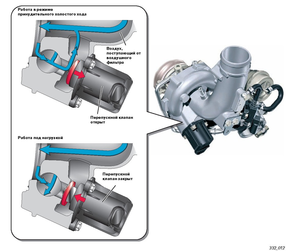

В турбокомпрессорах TSI моторов установлен перепускной клапан турбонагнетателя N249.
Немного теории о предназначении данного клапана:
В режиме принудительного холостого хода дроссельная заслонка закрывается, под действием давления наддува в корпусе турбонагнетателя возникает динамическое давление. Из-за этого крыльчатка турбонагнетателя затормаживаться, что приводит к снижению давления наддува (эффект «турбоямы»). Для предотвращения этого эффекта электрический исполнительный механизм открывает перепускной клапан турбонагнетателя N249. Клапан, в свою очередь, открывает отводной канал, через который сжатый воздух от турбины снова направляется к входному контуру турбонагнетателя. Благодаря этому обороты турбины поддерживаются на требуемом уровне. При открытии дроссельной заслонки, перепускной клапан N249 закрывается, и давление наддува, которое обеспечивается раскрученной турбиной, может использоваться для работы двигателя.

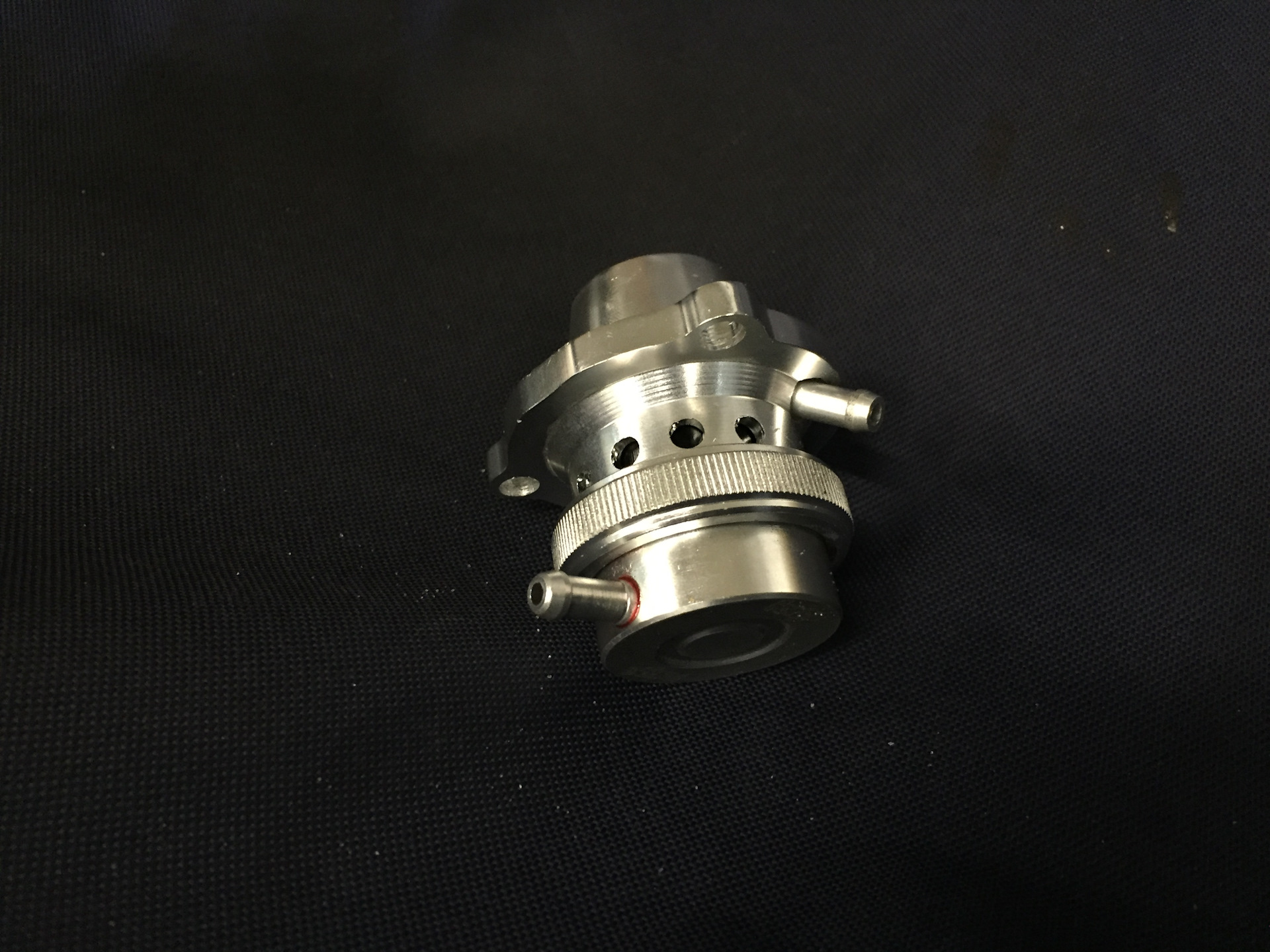

В режиме быстрого переключения передач, а именно при переключении без сброса газа (no lift shift), байпас почему-то оставался открытым некоторое время. Ощущалось это конкретнейшим турболагом…
В итоге приобрел механический байпас Forge.

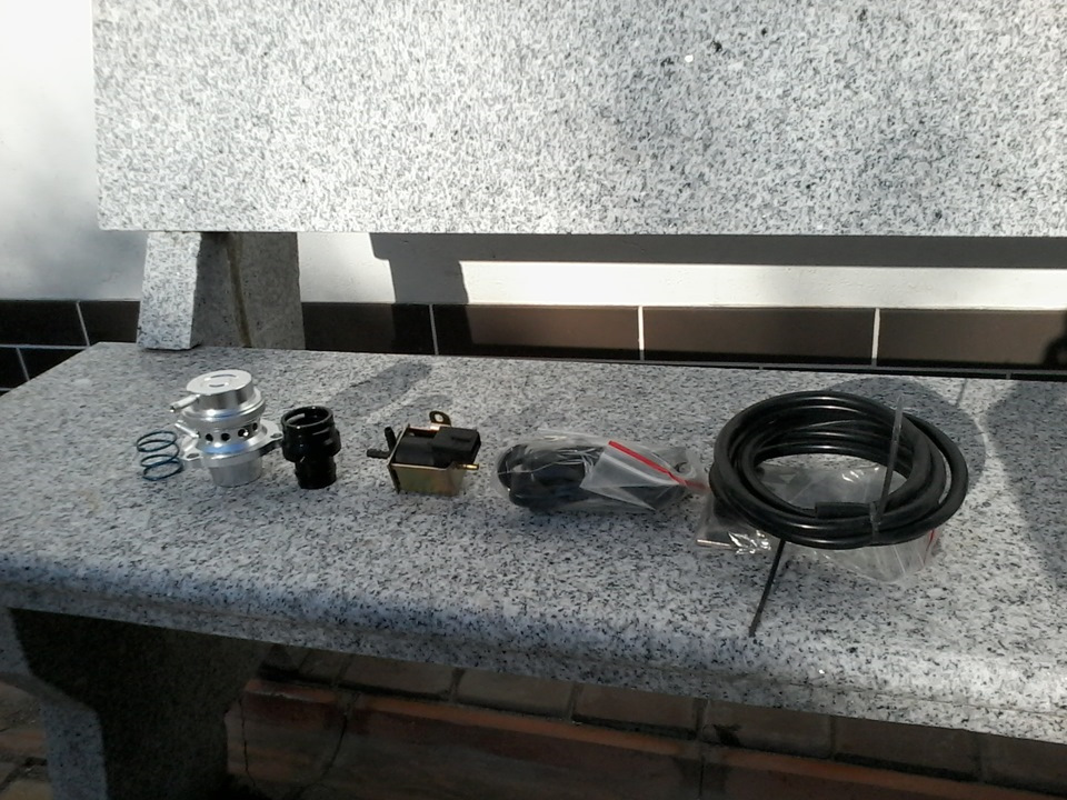

Так выглядит весь комплект. Фото взял у Synd1cat. Надеюсь не будет против ;)
В комплекте:
— Вставка байпас (клапан) с предустановленной серебристой (жесткой) пружиной;
— Пружина синяя (мягкая);
— Коннектор с набором штуцеров и заглушек;

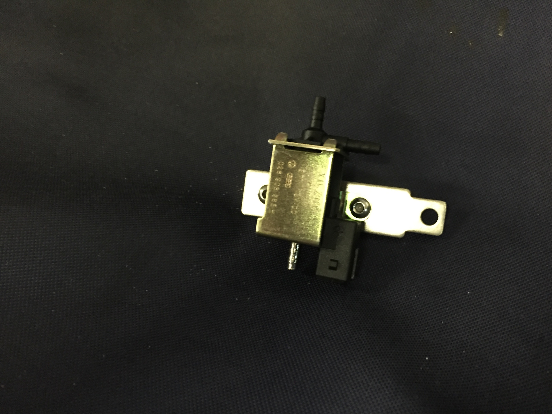

— Трехпортовый соленоид;
— Проводка;
— Вакуумный шланг;
— Крепеж.

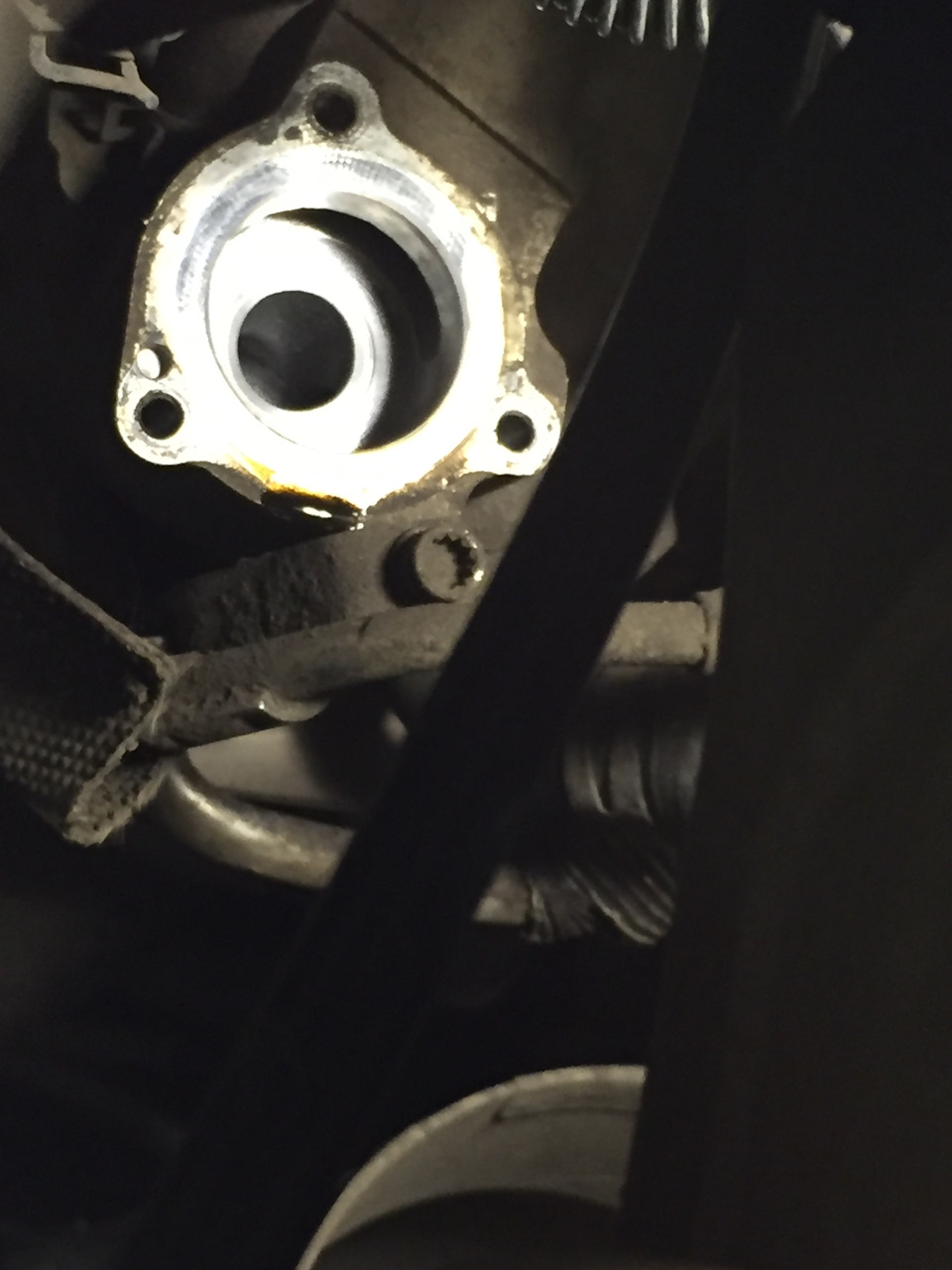

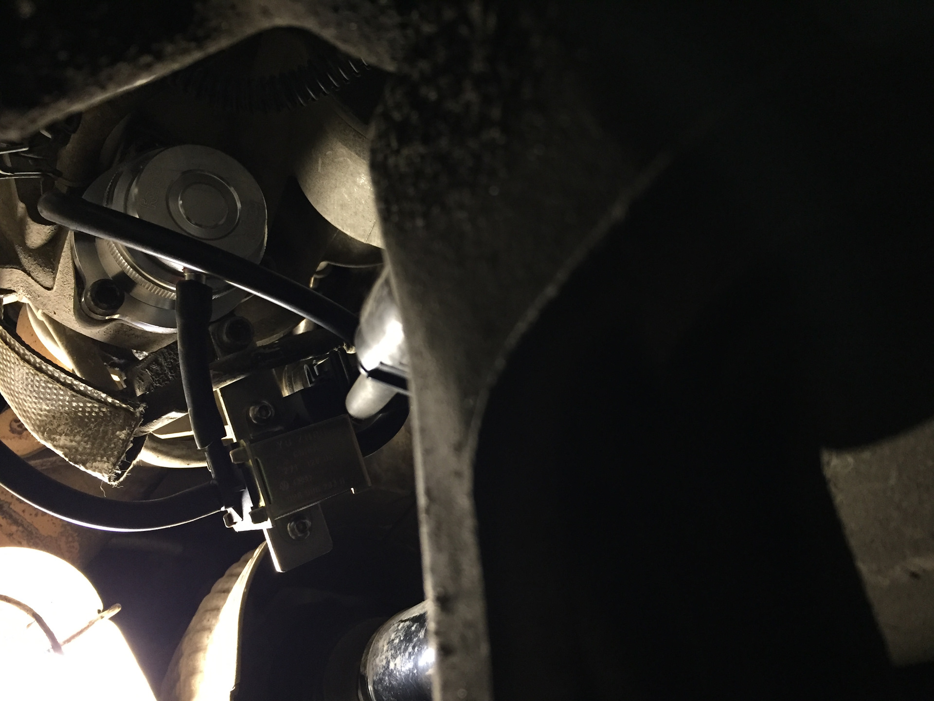

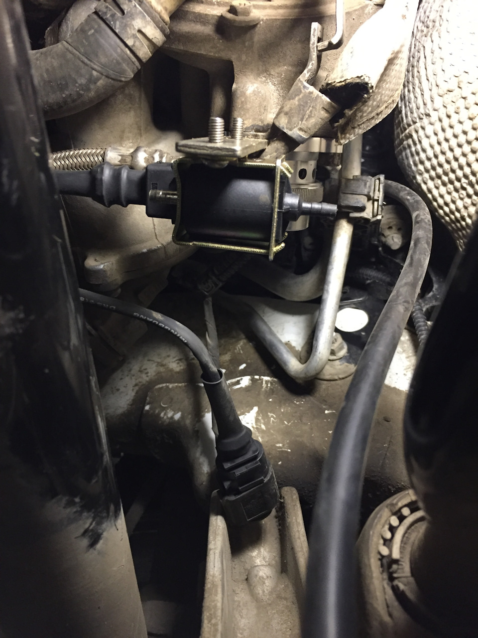

Переходим к установке:
Из основного — решил сменить предустановленную жесткую пружину на более мягкую — синюю. Далее по инструкции.
Тест работы байпаса на холостом ходу:
В ходе тестирования под нагрузкой сбоев в работе байпаса не замечено. Теперь на переключениях турбояма отсутствует! Клапан работает четко! Плюс бонусом получаем сочный пшик а-ля blow-off! ;)

Я не поставил н75 вместо н249. Просто отметил, что байпас отныне управляется соленоидом, похожим на н75 конструктивно. Принцип работы н249 остался неизменным. И я не путаю н249 и н75, спасибо.
