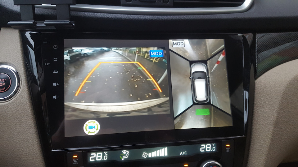

Да, жаба душила! Последние 10 лет у меня все магнитолы были с экраном, проигрывали двд, и мы в дороге на дачу смотрели фильмы. Предыдущий авто был приус 20, и там, на штатной магнитоле с форматом ntsc, тоже был реализован просмотр, докупив мультимедийный плеер asus mini o play, который поддерживал жесткий диск на 1 ТБ.
Поэтому перед покупкой ниссана с круговым обзором, я хоть уже и знал, что реализовать просмотр на штатной голове будет дорого, но надеялся, что кто нибудь что-то придумает. Но понял, что при огромном ассортименте магнитол на андройде, никто уже не будет заморачиваться с экономией. Ведь тем более не у всех же проблема с круговым обзором. Хотя, если бы можно было взять комплектацию без кругового, то я бы всё равно её взял. Вообщем, прочитав сообщение Алексея, я в тот же вечер зарезервировал такую же для себя. Да, цена 23 000 с адаптером и доставкой. Сказать что мой аппарат был со выставочного стенда — трудно. Состояние идеально, экран в пленке. Подсоединяется легко, пин ту пин. Правда есть лишние провода, для моделей без кругового. Поэтому вам может понадобиться звонок в тех поддержку и они вам спокойно скажут, куда какой провод. +7 (965) 096-88-44
Теперь моё мнение о покупке. Я дополню список, сейчас не всё вспомню.
Выбрал 10 " без крутилок, не пожалел. Кнопки на руле и на морде работают очень четко и громкость регулируется быстро.
плюсы
1. Радио антенна "плавник", оказывается, хорошо ловит! Всё дело было в штатном ГУ.
2. Звук стал приятным. До этого я поменял колонки, сделал шумку, купил и продал сабвуфер, но звук мне не нравился. Какая то звуковая сцена появлялась только на громкости выше среднего. На маленькой громкости было ничего не слышно. Сейчас я доволен звуком, даже забыл об этом думать.

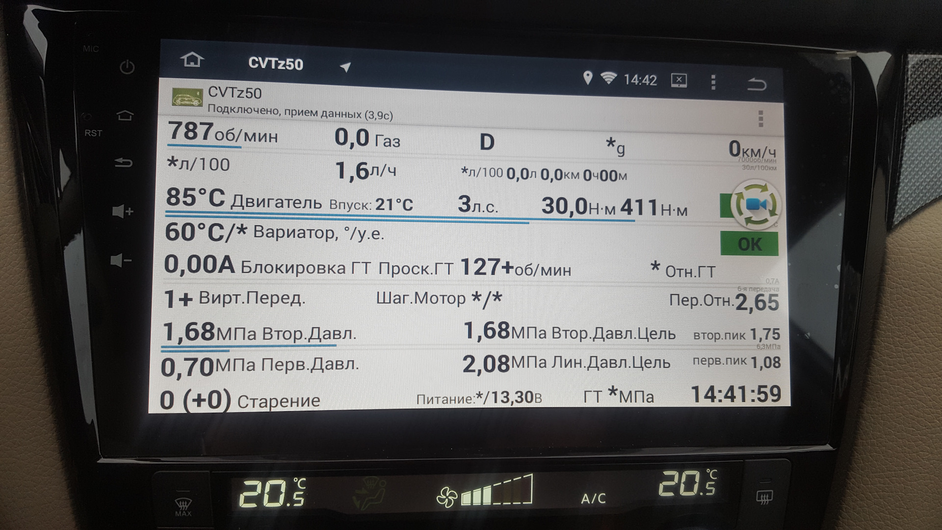

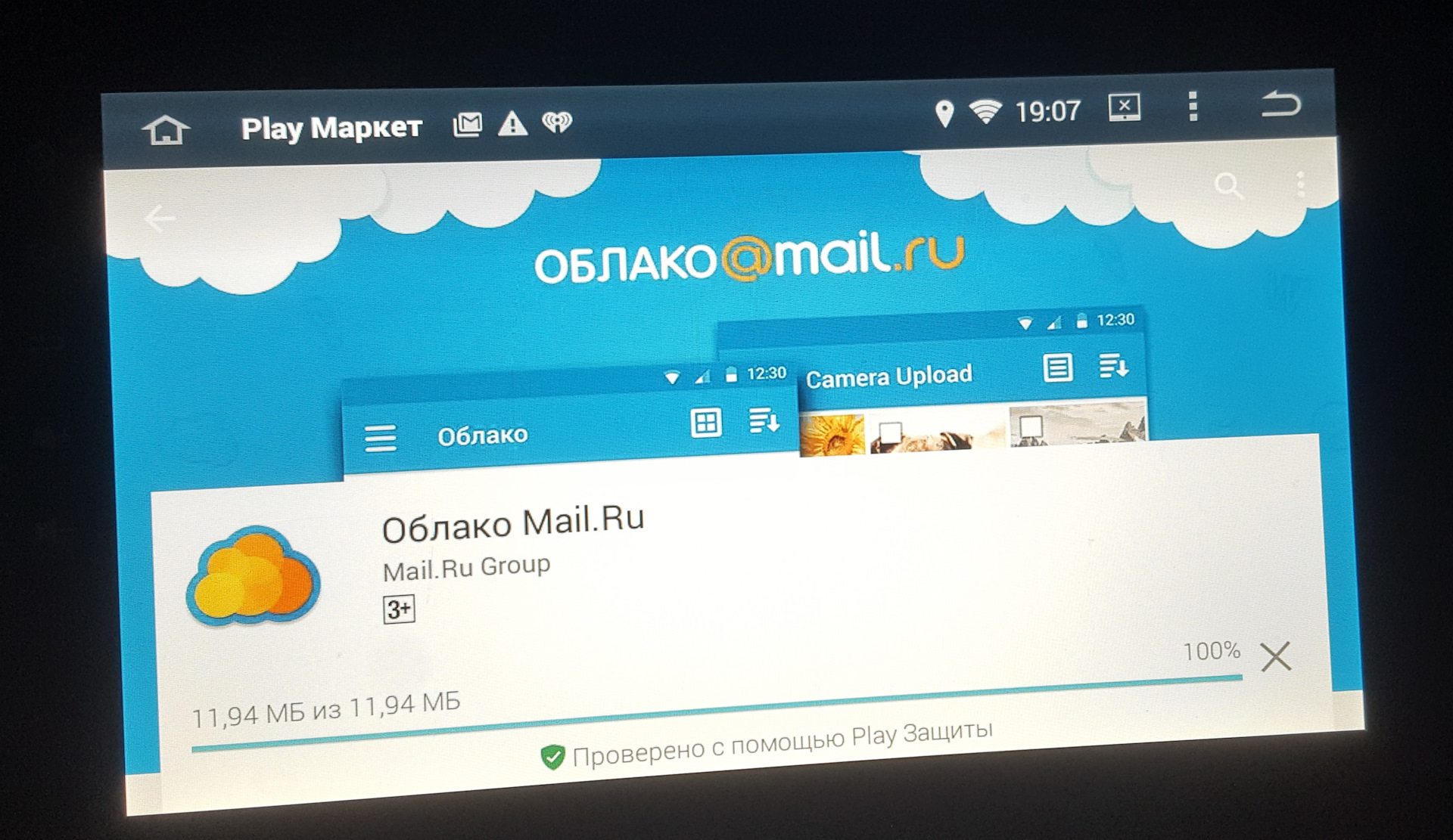

3. Я могу удалить с телефона лишние программы, которые были нужны для авто, а также управление котлом на даче, навигатор. Поставить на магнитолу много программ, на которых мне удобнее в дороге сделать дела, проверить почту…

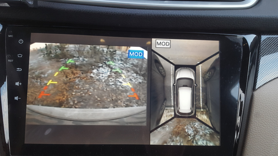

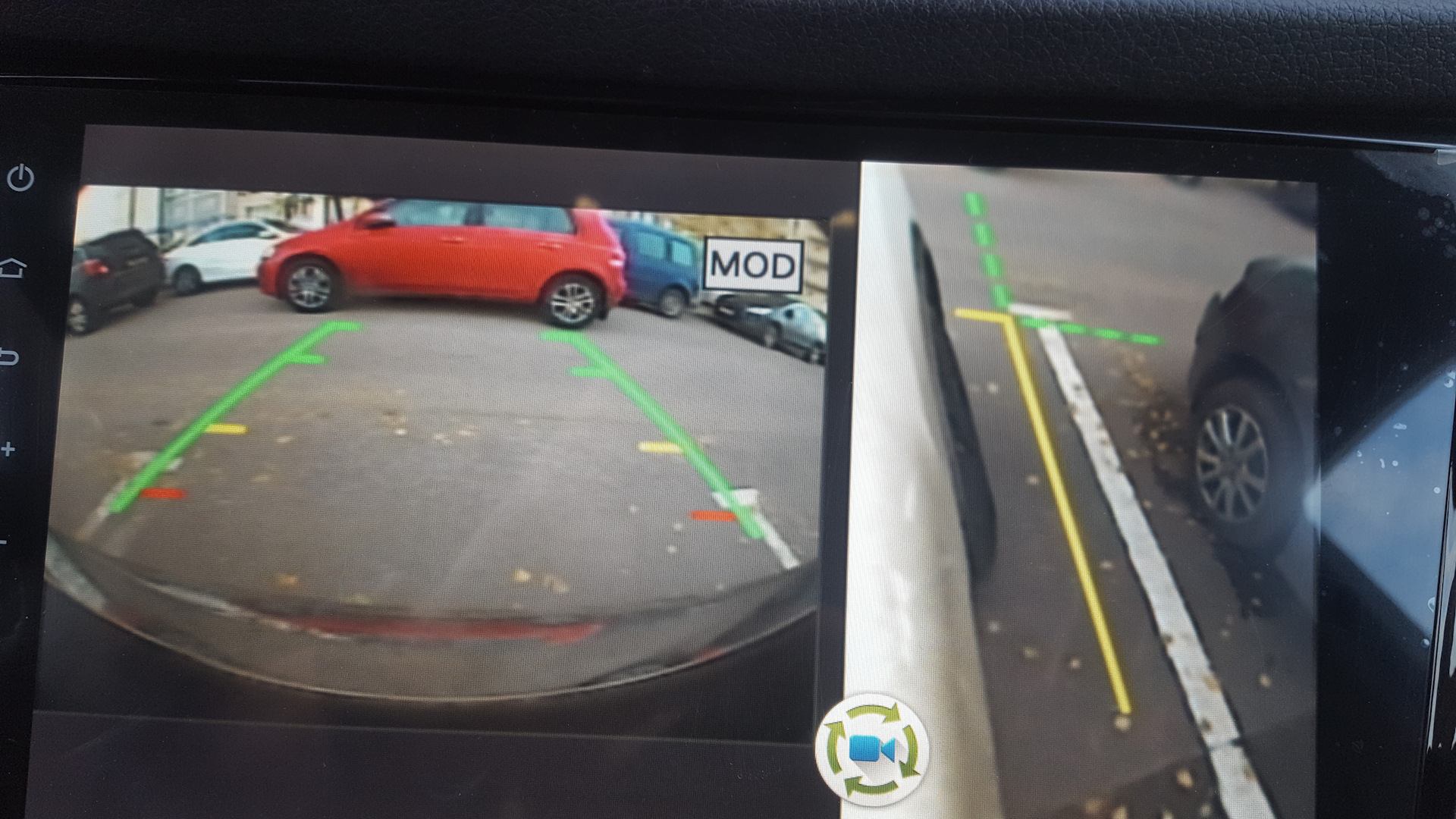

4. Экран стал больше и видно на нем парковку лучше
5. При заднем ходе аудио звук приглушается, по желанию.
6. легко подключается к телефону по вай фай и блютуз. Может работать с 3-4 g модемом.
минус
1.радио не выключается, когда включаешь видео или аудио плеер. Только через кнопку "назад"
2. Круговой обзор включается при срабатывании датчиков парковки.
3. магнитола, по умолчанию, выключается сразу после глушения авто. И надо включать зажигание, чтобы её снова включить. Это не удобно для просмотра видео, но я решил этот вопрос
5. Звук микрофона стал хуже.

Автопарковкой никогда не пользовался. Десять раз запаркуюсь так как нужно, прижавшись в нужную сторону и так далее, чем один раз криво поставлю машину с этой функцией.

у меня 4й, но работает стабильно и без глюков. Главное, что ребята во вторник допилят прошивку в которой будут включаться камеры от срабатывания парктроников.
