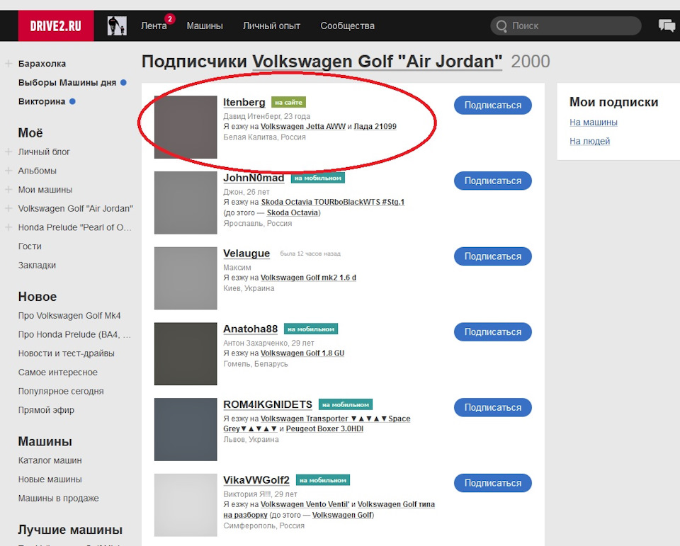

Первая — это количество тех кому интересна судьба моего мк4 достигла 2000 человек.
Юбилейным стал Itenberg, с чем я его и поздравляю)))
Мелочь, но приятно) Спасибо всем кто следит за моей с мк4 историей!

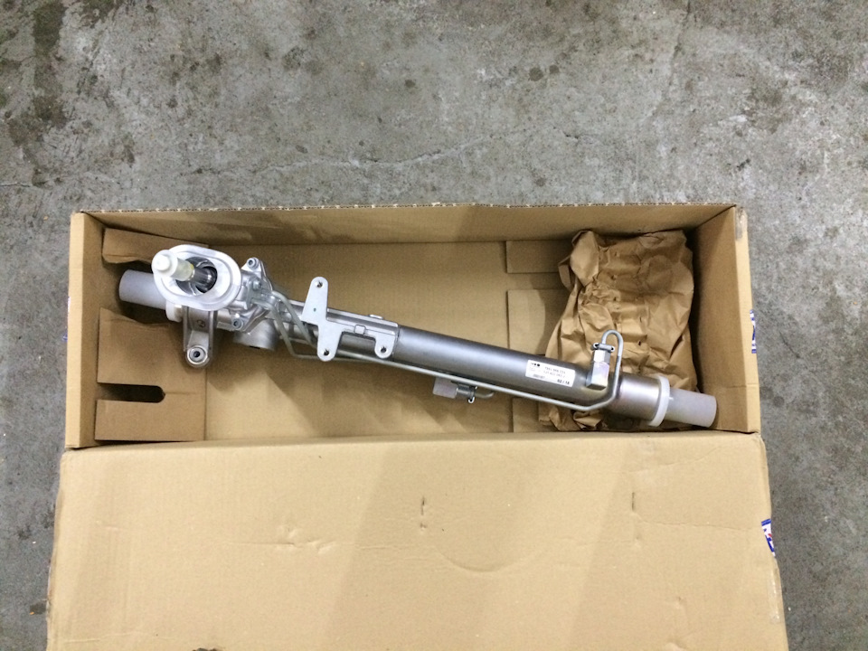

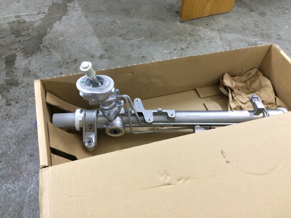

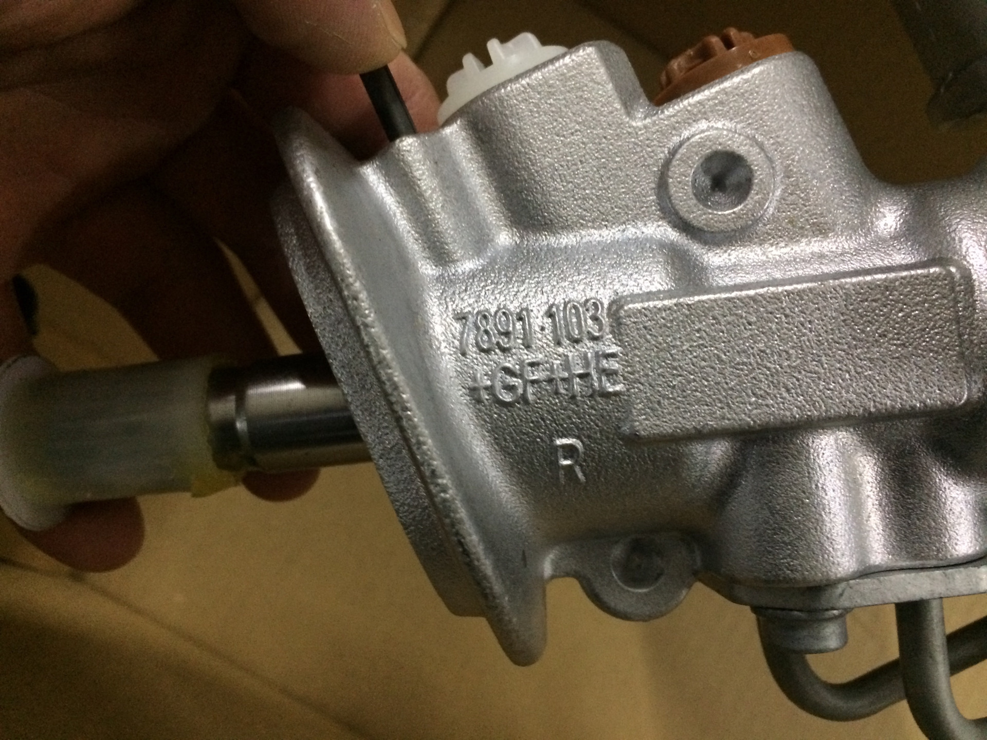

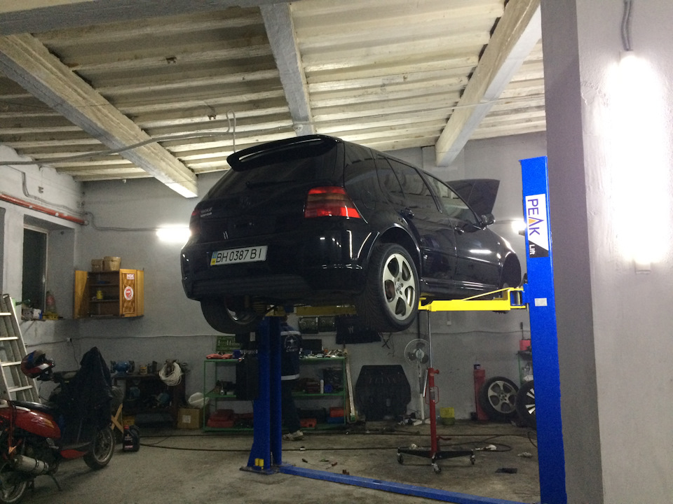

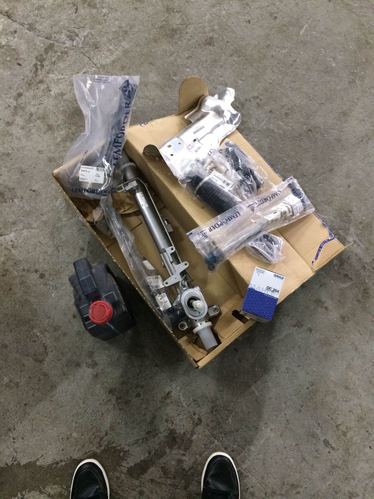

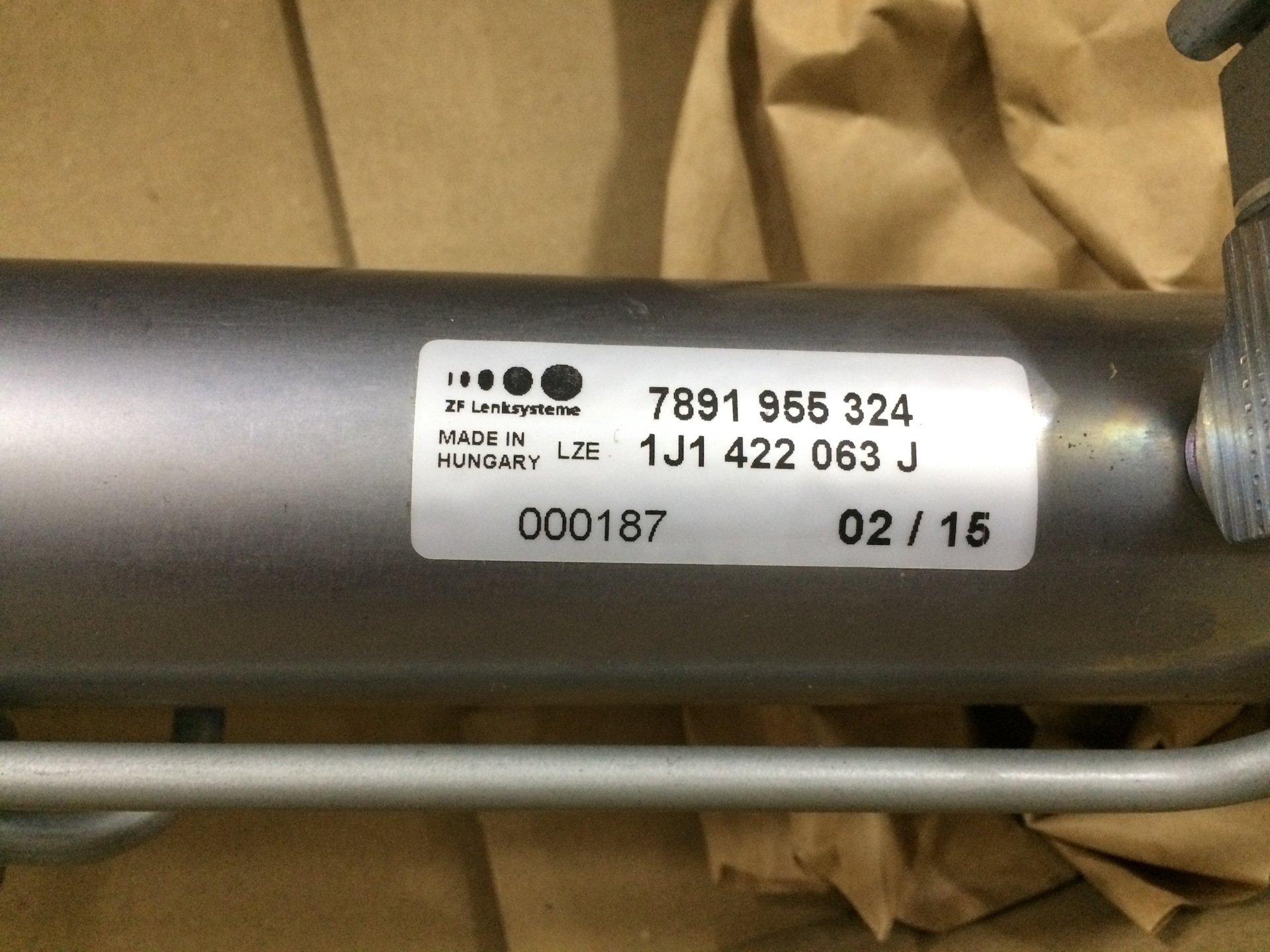

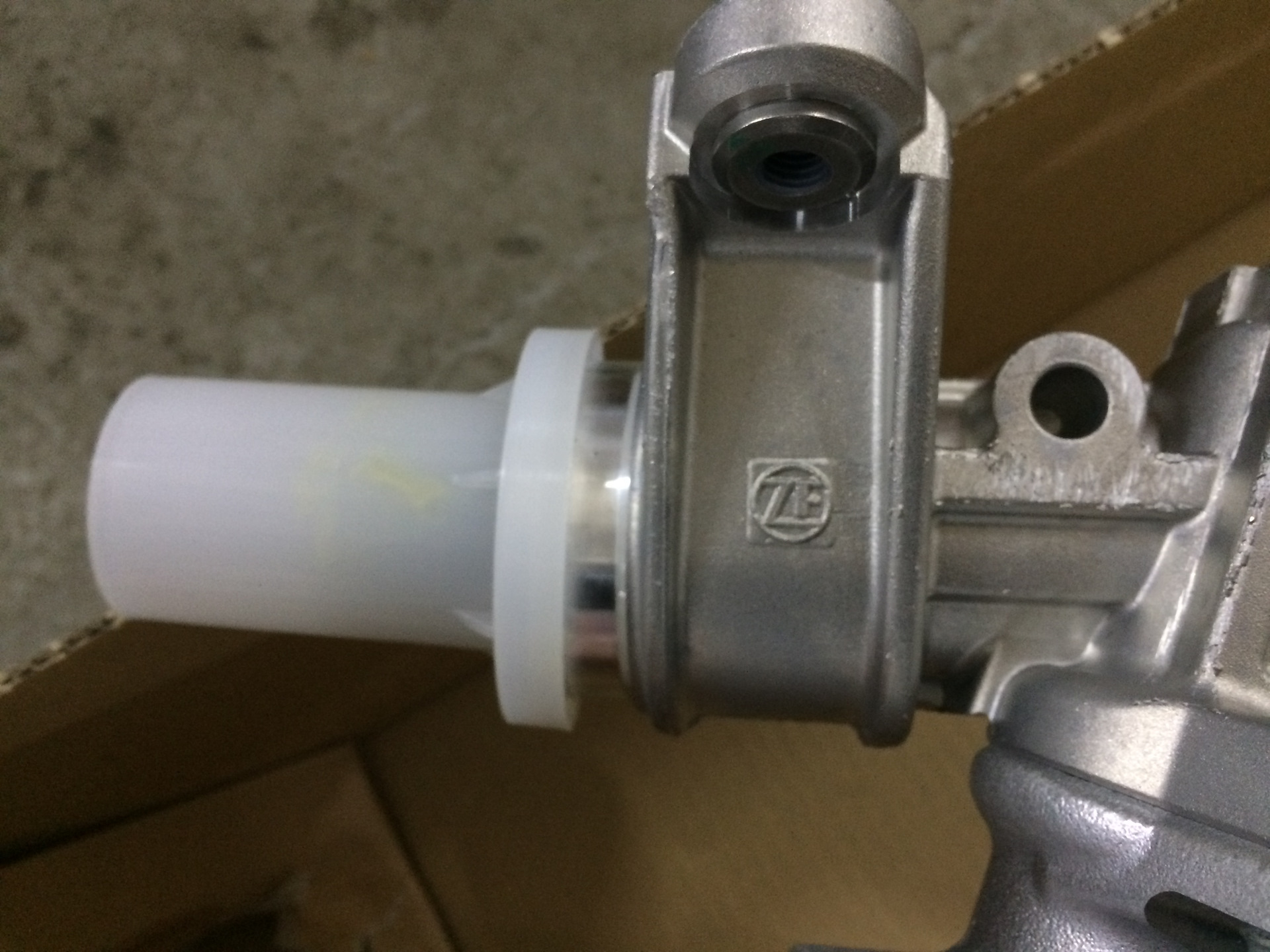

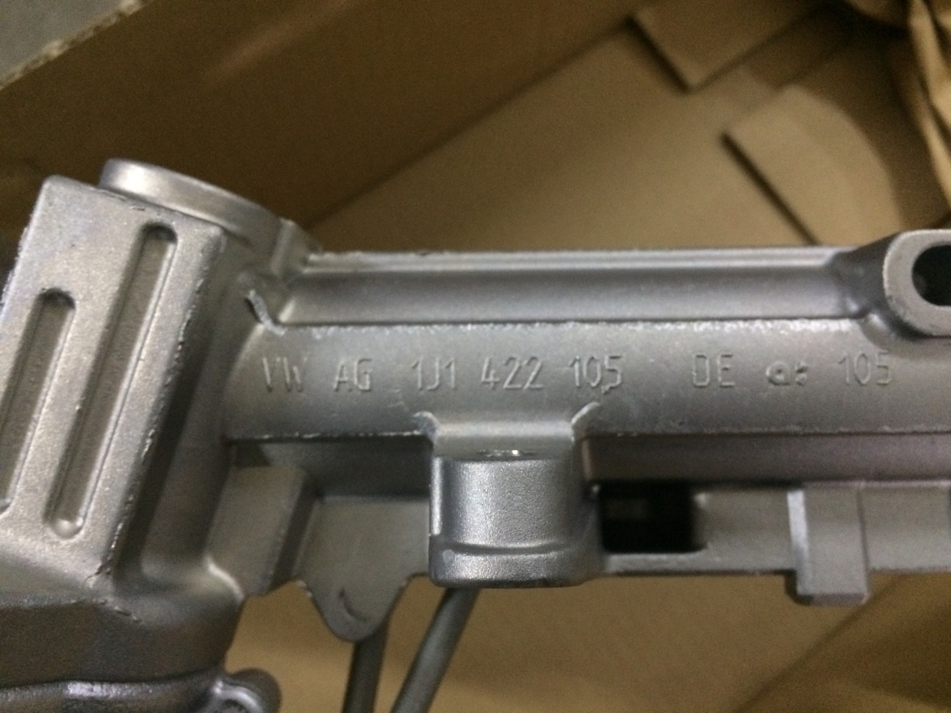

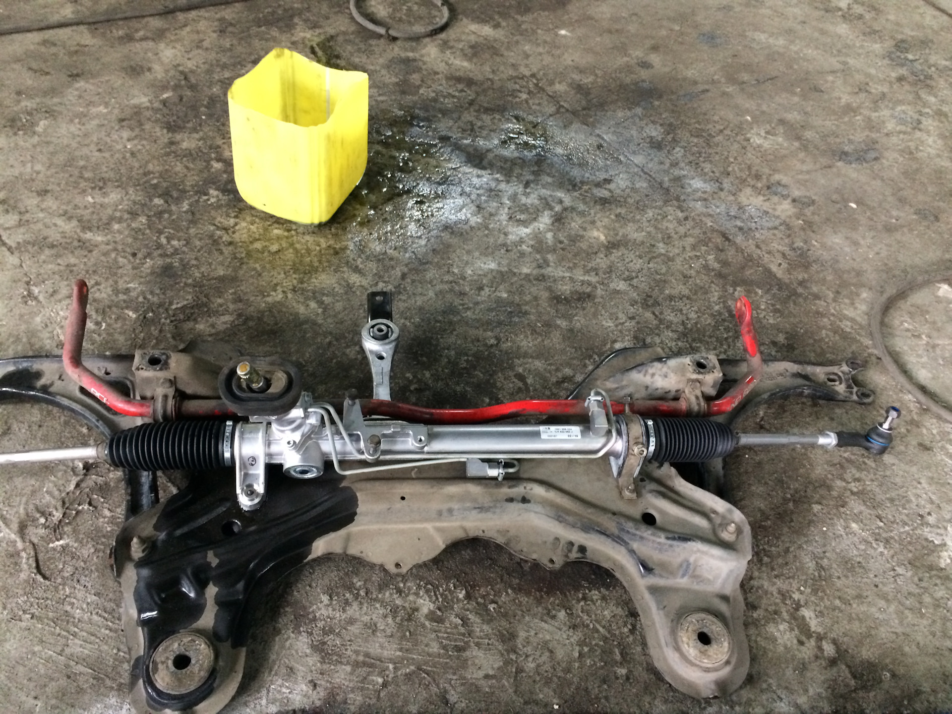

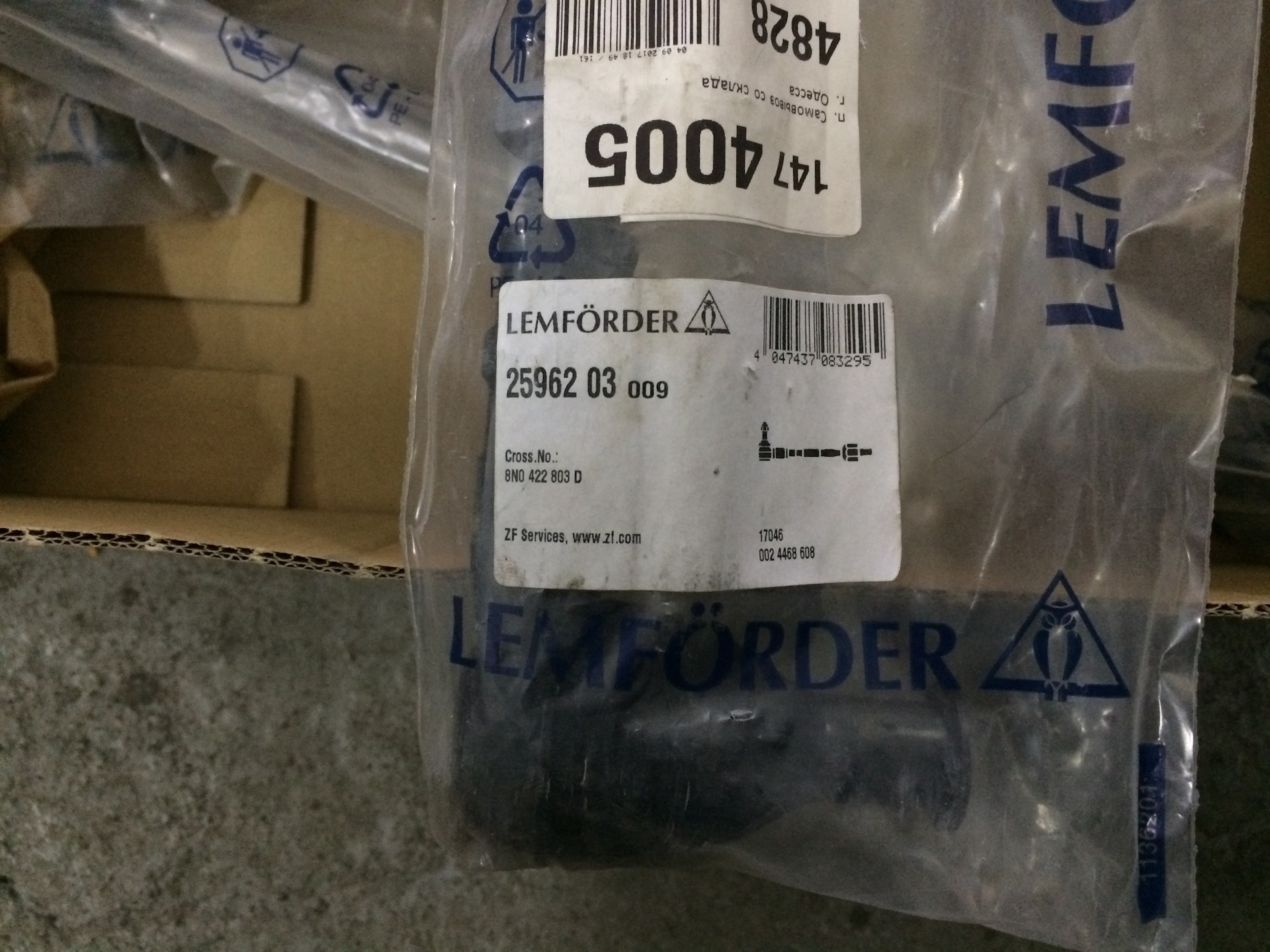

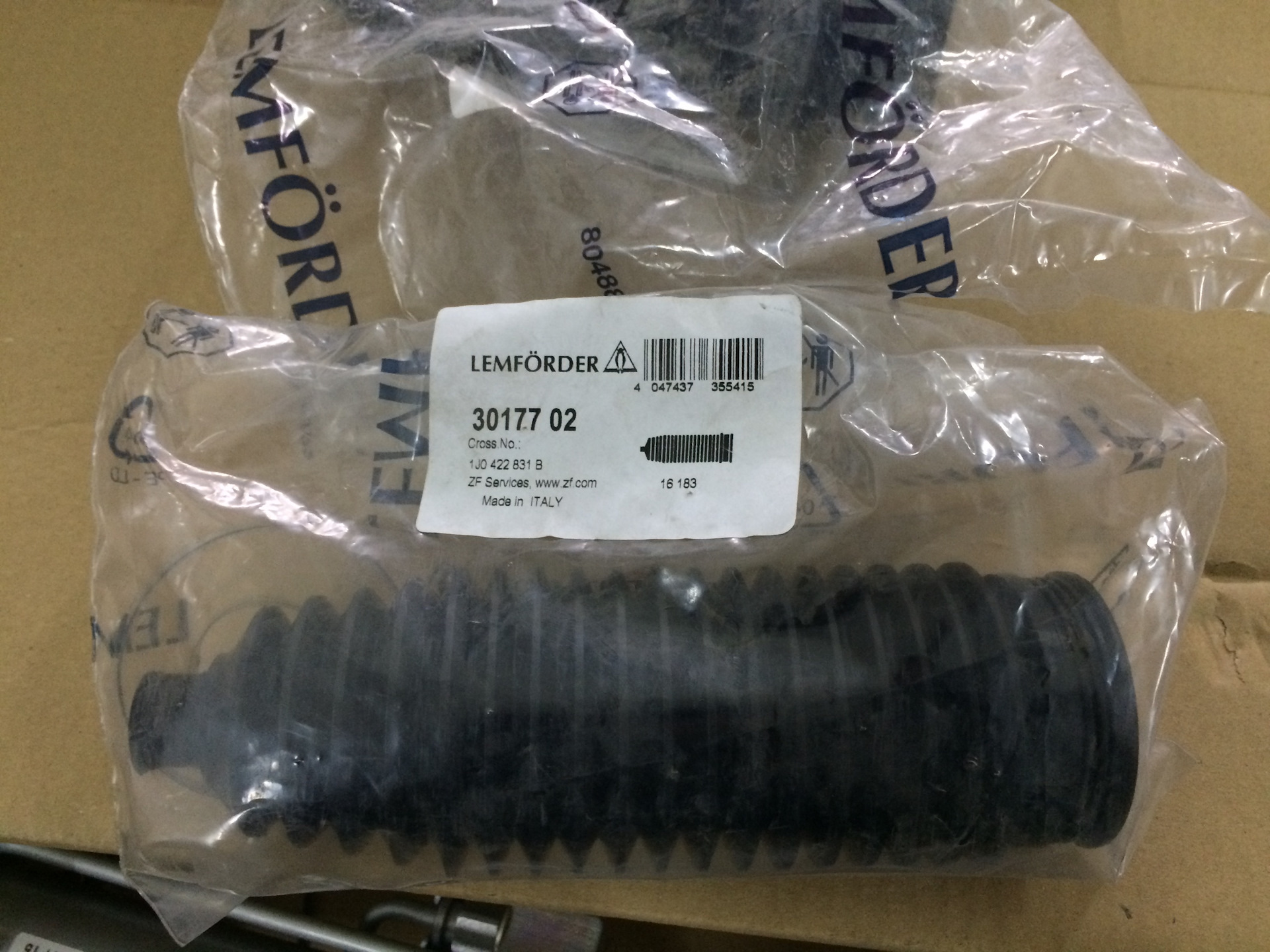

И на этой приятной ноте поделюсь, наконец, еще одной радостью — Я таки задушил жабу и поставил себе рейку от R32 1J1 422 063 J, УРА!
Сама рейка у меня давно была в плачевном состоянии, прошла ремонт, но люфт оставался огормным.
И с того момента как я прочитал вот этот пост Андрея Kobndobn www.drive2.ru/l/3349632/, я понимал что если менять, то только на эту рейку, но её цена останавливала воплощение идеи в жизнь долго.
Пытался по началу заказать 1J1 422 063 F, так как она светилась дешевле, но были одни отказы. Поэтому заказал в конце концов с J на конце.
Думаю все в курсе, ну а если нет — то эта рейка короткоходка, 2.5 оборота между крайними положениями.

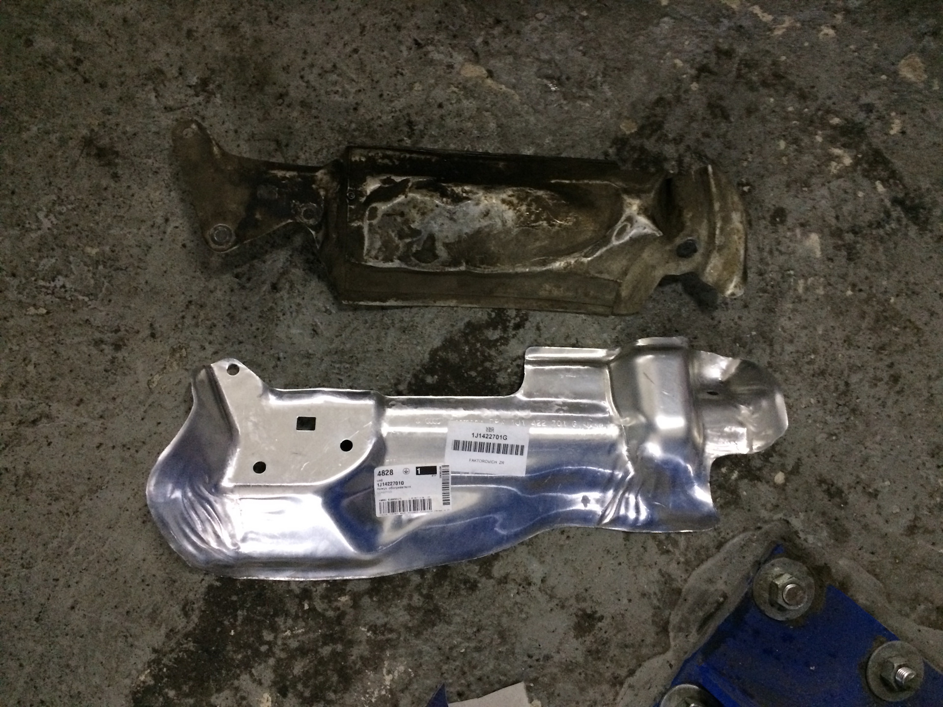

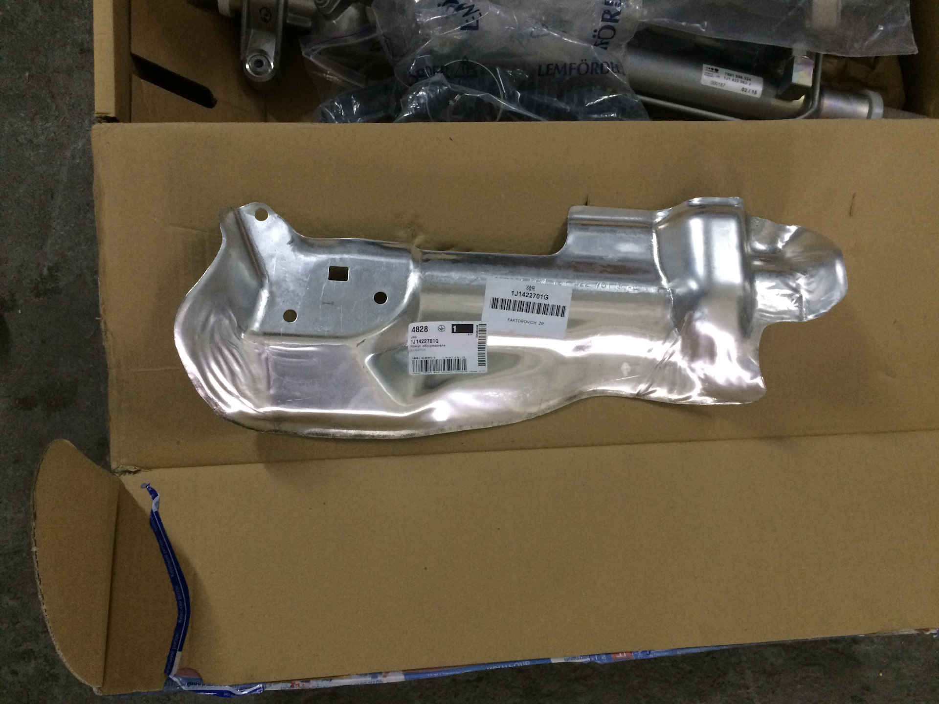

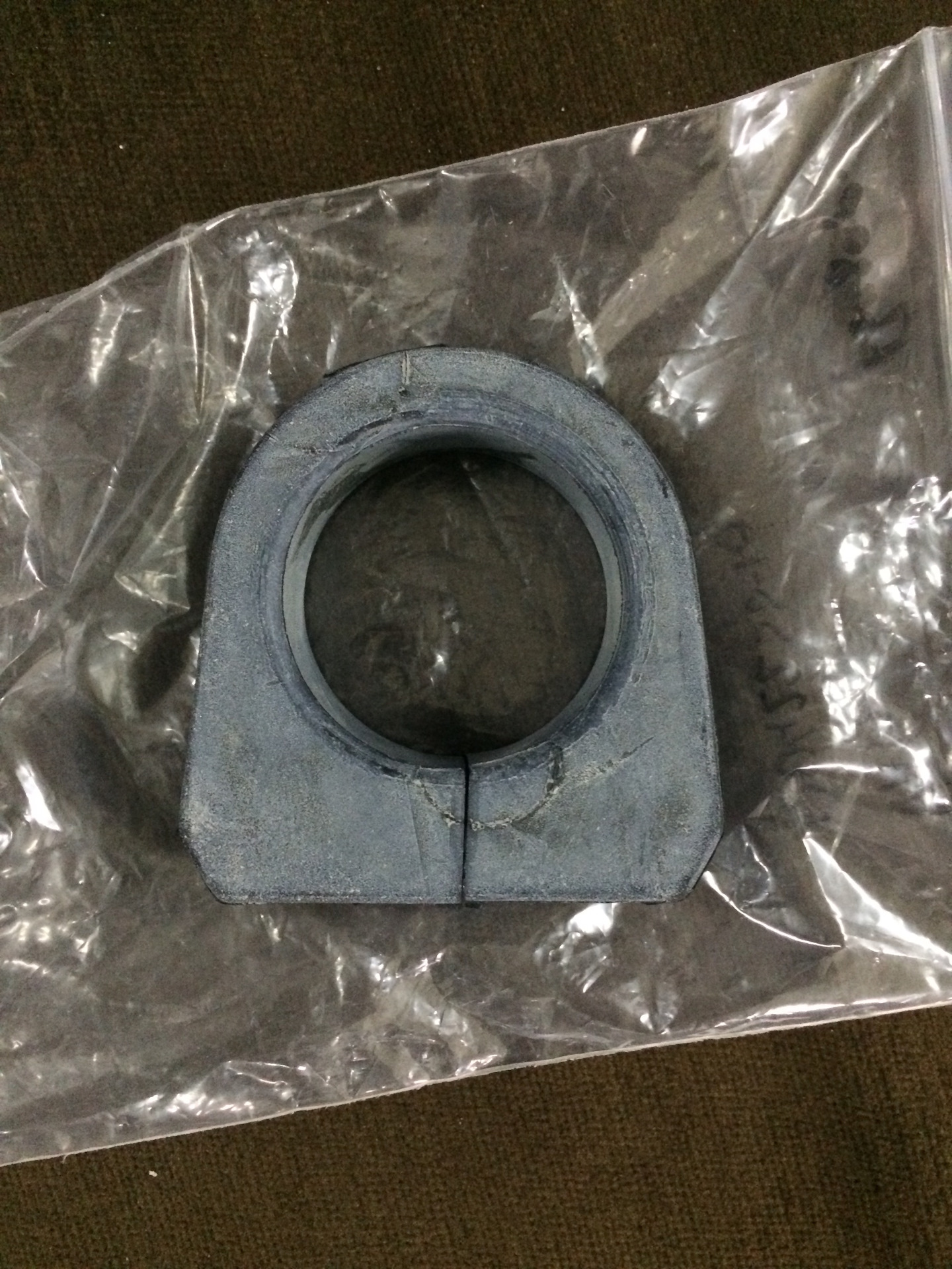

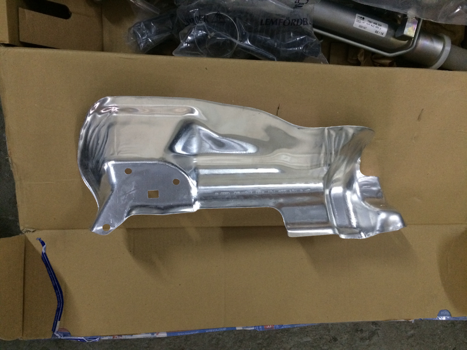

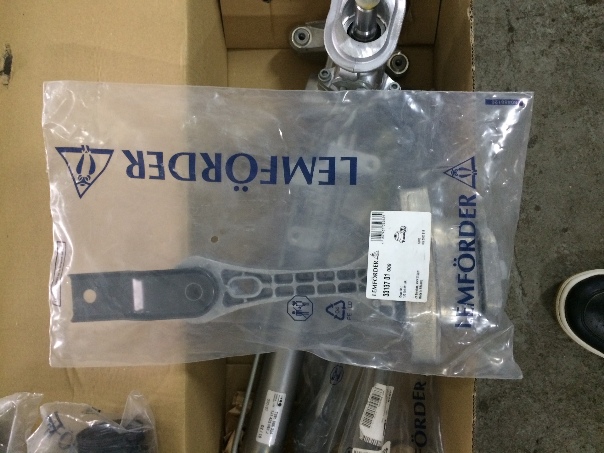

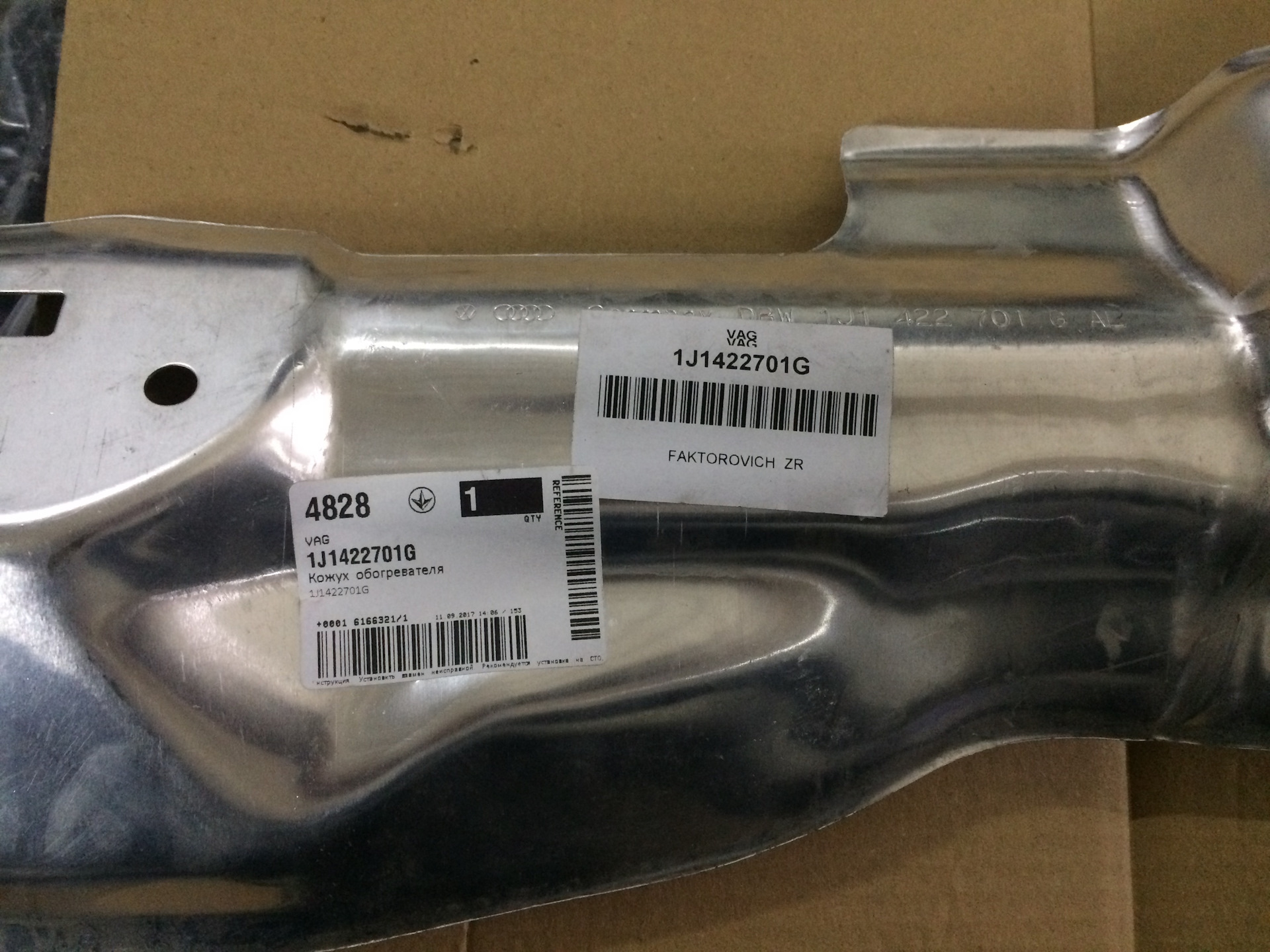

С рейкой идут под замену тяги с наконечниками и термо экран с подушкой, и уставшая нижняя подушка двигателя.
Ощущения супер положительные, особенно после моего хлама который я снял — люфты ушли, рулится стало на много легче (оговорюсь, что эффекта "кручу руль одним пальцем", как на новых дорогих авто, нет конечно, но этого я и не ожидал), отзывчивость руля лучше, одни плюсы в общем.
Вот такие вот дела. Я доволен тем что одним значимым пунктом в постройке машины моей мечты стало меньше.

А не в курсе потроха от праворукой рейки в леворукую переставить можно?))Нашёл на разборке ТТ3,2 но праворукую, вот думаю можно так замутить или нет?🤔🤔🤔

ты правильно написал вроде, на обыжных рейках в одну сторону не многим более 1.5 оборота, и от угла до угла выходит между 3 и 3.5
Всё-таки 3 оборота от упора до упора!
У меня на рейке от октавии 2.5 оборота!
опечатка, 2.5 оборота короткоходка идёт.

На октавиях штатные рейки.
Доноры короткоходок: р32, тт3.2, купра р. Все, на остальных авто рейки штатные.
