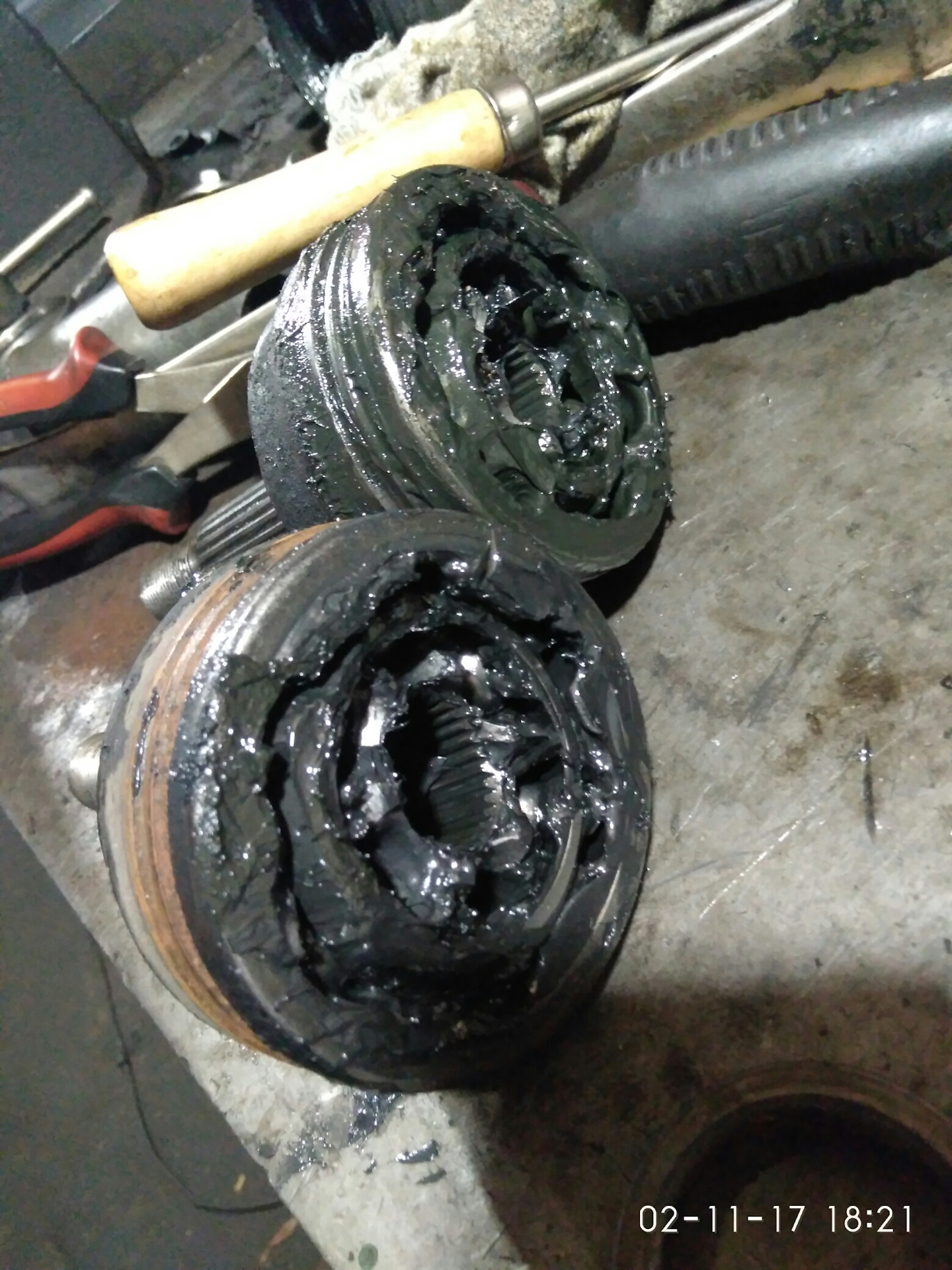

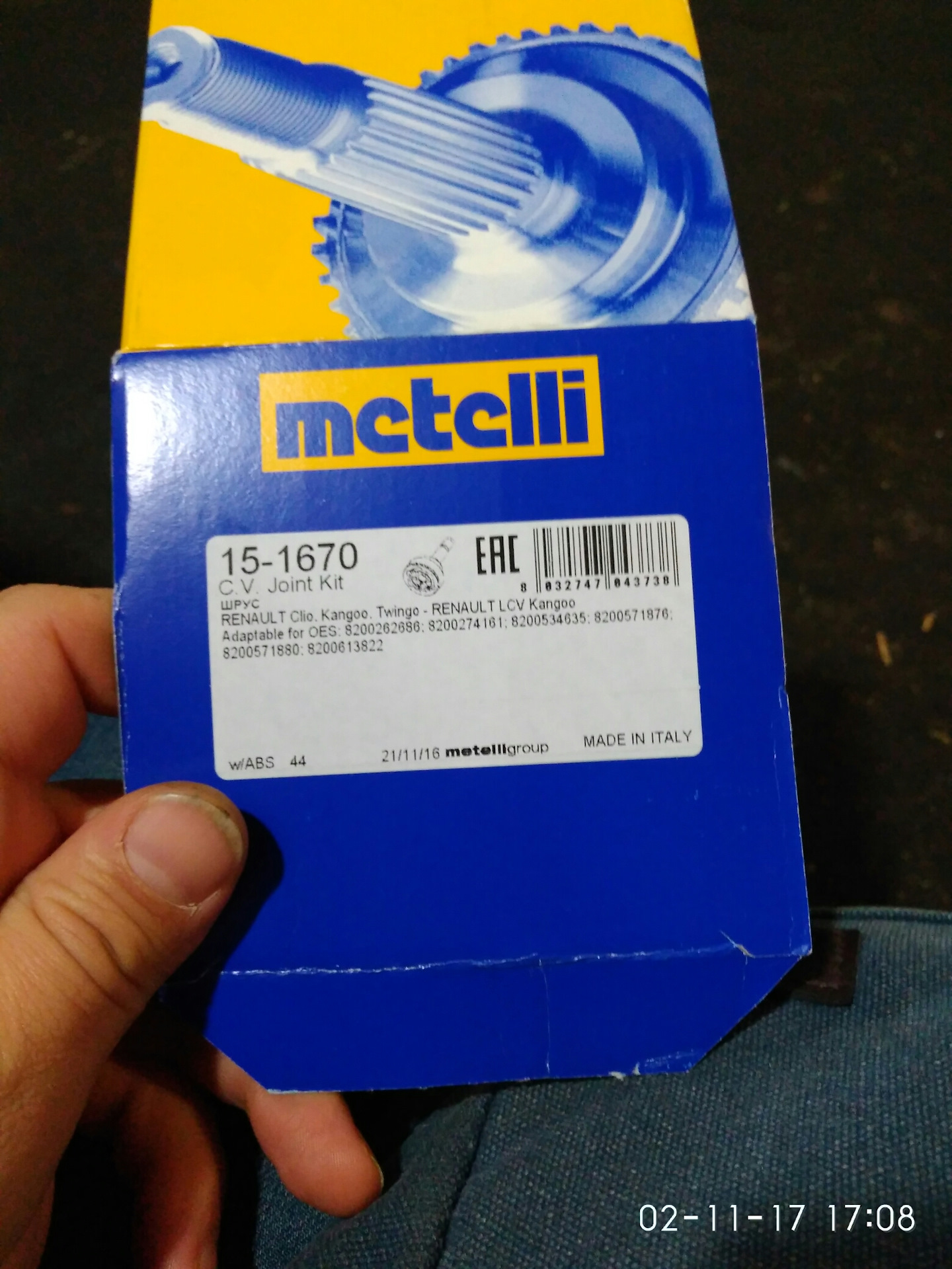

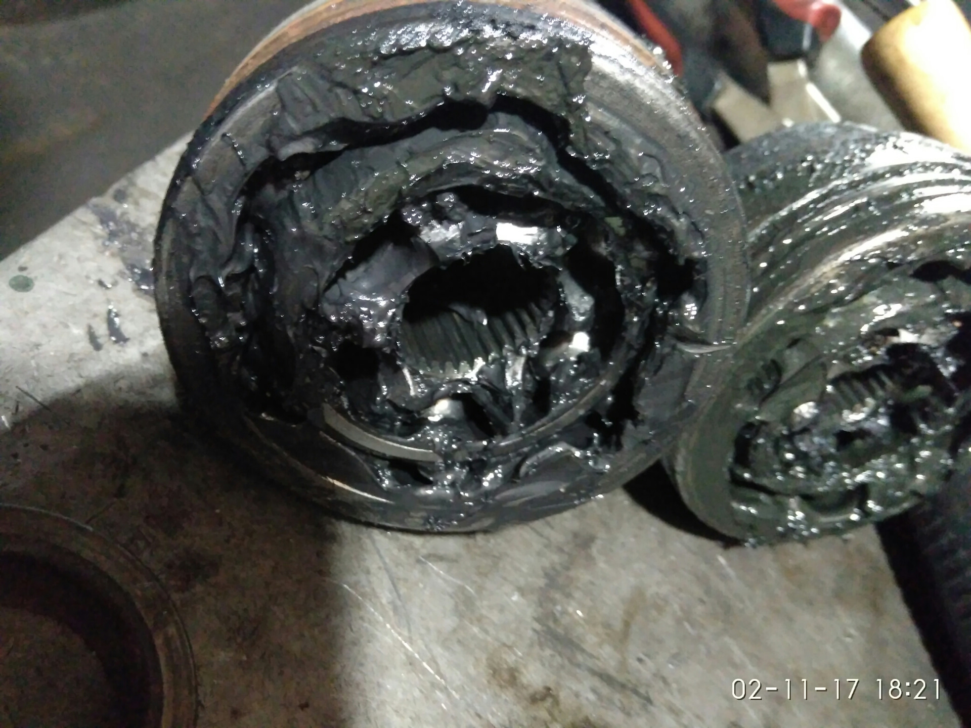

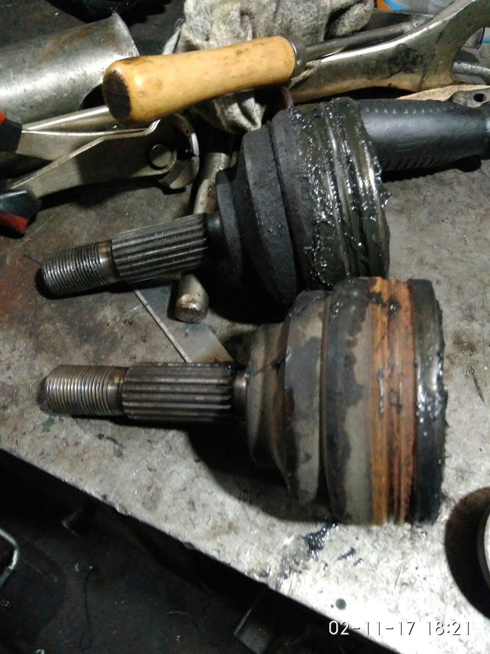

189000 — замена двух наружных ШРУСов (поставил Metelli 15-1670) и левого внутреннего пыльника полуоси.
Достали ШРУСы. Стучали, когда начинал движение влево или вправо. По хорошему надо было бы полуоси в сборе поменять, но финансы диктуют свои правила. После замены все стуки ушли. ШРУСы стоят у меня с наружными 21 зуб, а внутринними — 30 зубов.

Дороговато вышло, в какую цену шрусы и отдельно работа ?
Я еще менял внутренний пыльник с подшипником. И посмотрите сколько стоят сами ШРУСы.

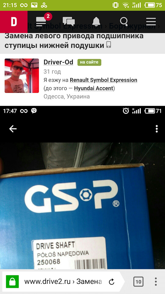

А что за полуоси? Какой номер? более менее нормальная полуось стоит от 90$. Цена работы по замене — 350 грн. один ШРУС.
У меня в бж есть, левая GSP, а правая metelli
А можно номера?
dilainfo
А можно номера?
До этого стояли родные? Просто на сколько знаю шруз поменять на родных нельзя, или все таки можно?
У меня полуось разборная(полуось родная), т.е. ШРУСы снимаются. Рено не делает оригинальную запчасть для замены ШРУСа (по-этому и нет ориг. номера) Рено меняет только полуось в сборе. Но другие производители делают ШРУСы. И их можно поменять. Есть полуоси не разборные. Вот там поменять нельзя.
Для меня самое главное что бывают полуоси разборные с завода — это самое важное, про остальное я в курсе. Благодарю за ответ.
